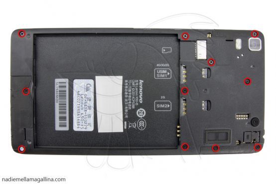

1. El otro día iba a cambiar la pantalla de mi móvil (con una pantalla que tenía en casa sin marco) porque lo del táctil era exagerado lo mal que iba. Al darle la vuelta al móvil y empezar a soltar los tornillos me di cuenta que había varios (2-3) que estaban flojos. Así que los apreté y tras 2 días de uso del móvil ahora sí que parece que el táctil se ha quedado tranquilo. He vuelto a activar el "doble toque para despertar", porque antes era una locura todo el rato encendiéndose la pantalla... Así que os animo a revisar los tornillos traseros, los de encima de la batería, los que tengáis problemas de táctil...

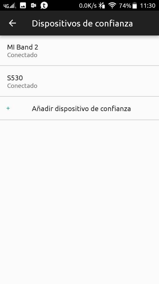

2. Intento poner lo del Smart Lock. Tengo un Xiaomi Mi band 2 e intento asociarlo a que cuando esté cerca no tenga que poner el patrón. Pero cuando pongo vincular a un dispositivo no me aparece como disponible, sólo los bluetooths del coche... Alguien sabe cómo hacerlo?

  1. Si eres tan amable podrías poner fotos de los tornillos que has repasado y así lo añadimos al Índice del K3 o al nuevo hilo de Configuraciones de VibeUi, seguro que le ayudará a muchas personas tu expriencia porque es un tema bastante usual.
  2. Yo uso Xiaomi Band 2 y me va perfectamente Smartlock, primero conecta la pulsera a través del menú ajustes de Bluetooth, después sincroniza con Mi fit 2 y después te saltará sola la notificación de Smartlock. Si no trastea un poco que funciona perfectamente.

Aprovecho esta foto del manual de montaje (espero hacerlo bien). No tecuerdo exactamente cuáles fueron. Cuando vi que estaba uno, verifiqué todos y es lo que haría. El que tenga problemas, que pruebe, incluso a soltarlos y volverlos a apretar. Hay que tener en cuenta que son tornillos muy pequeños, que hay que apretar en consecuencia, si no, se podría estropear la "estrella" donde encaja el destornillador.
No me deja subir la foto, pongo el enlace, espero que funcione...
http://www.nadiemellamagallina.com/img/pasos/layout/152183.jpg?1471447234
Es que a mi no me aparece el Miband2 en los ajustes del bluetooth tampoco... Cuando pongo a buscar desde el bluetooth, no aparece. No sé por qué será. Conectado está porque funciona, tanto en la aplicación Mifit como en Mi band tools. Ya buscaré por internet a ver alguna solución...

Yo esta semana he sincronizado 3 veces la Band en dispositivos diferentes y todo bien. Si que me dió guerra en uno de ellos, pero no recuerdo como lo solucioné. Si te aparece la opción para olvidar los dispositivos vinculados hazlo.
Por cierto la foto no se ve :wink:

He puesto el enlace porque no me deja subirla, supongo que será por número de mensajes publicados.
Bueno, lo del smartlock y la miband2.
Googleando el tema ha salido una cosa. Al abrir la configuración del bluetooth el móvil no lo encontraba, pero si apagas el bluetooth y lo enciendes, entonces sí, lo he vinculado y entonces me aparecía en el smartlock.
Si te vuelve a ocurrir, prueba esta solucion:
Debes encender el telefóno en modo recovery (pulsando las teclas + y - simultaneamente y el boton de encendido, manteniendo todo pulsado hasta que te aparezca la pantalla de MDSTWRP)
Seleccionas "Avanzado"
Seleccionas "Explorador"
Seleccionas la carpeta "Data"
Seleccionas la carpeta "Misc"
Seleccionas la carpeta "Bluedroid"
Seleccionas el fichero "bt_config.conf" y lo renombras como "bt_config.old"
Tras aceptar los cambios retrocedes hasta el menú principal y reinicias el teléfono,
Con estos pasos, restableces el BT a sus valores de por defecto, cuando enciendas el teléfono, activas el BT y sincronizas los dispositivos que necesites.
