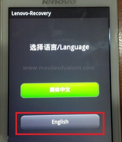

Hola soy nuevo en el foro y en esto del rooteo, tengo el lenovo k50-t3s de 16gb, traido de china. Me encontré que al prenderlo y empezar a configurar el idioma del telefono y la cuenta google, al instante aparece el cartel "Se ha detenido la aplicacion IU del sistema" (Aceptar/ Try to solve) y aparecen esas dos opciones, pero toque cual elija vuelve a aparecer el cartel y no se puede usar ni omitir y no deja avanzar. Probe de resetearlo de fabrica y no lo hace, pero no deja poner la cuenta de google y dice "Verificar cuenta google que pusiste anteriormente blablabla" y no puse ninguna cuenta! Tampoco podes poner una nueva. Necesitaria que alguien me de una mano, se los agradeceria!
Hola, haz esto:
Apaga el teléfono por completo > Pulsar y Mantener (Botón de Encendido + los 2 de Volúmen) > Soltar cuando aparezca una pantalla diferente a la inicial > Si aparece esta Pantalla es el Oficial:
Si aparece cualquier otra pantala de diferente estilo, es un Custom Recovery.
Hola, haz esto:
Hola, muchisimas gracias por responder rápido! No aparece como la imagen que pusiste, aparece " Homepage" y abajo 4 opciones: "Restart" "Install upgrade pack" "clear data" "shutdown", que debería hacer entonces? muchas gracias
