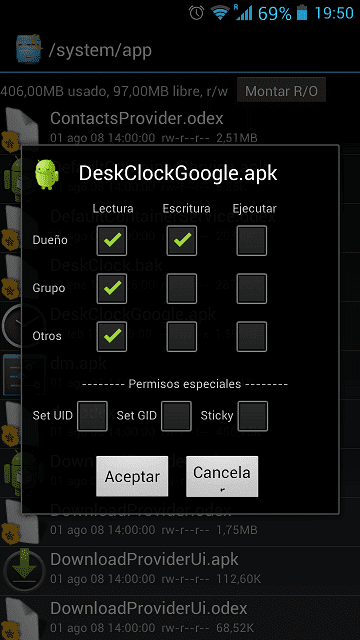

Hay que copiarlo en \system\app con root explorer o similar. Para ello primero hay que dar permisos de escritura al directorio.
Renombrar desclock.apk como desclock.bak, por si más tarde queremos volver al original.
Aseguraros que el el nuevo quede con los siguientes permisos, es importante.

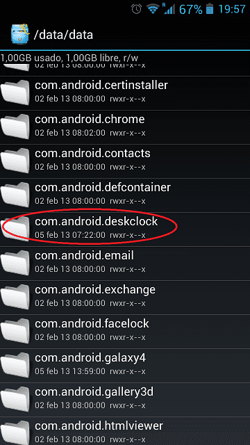

Ahora hay que borrar los datos de la anterior versión, eliminando el archivo /data/data/com.android.deskclock
Ahora reiniciamos el móvil y ya tenemos el nuevo reloj de alarmas. A cacharrearlo...
Para volver al original, si no nos gusta o convence el 4.2 borramos el archivo /data/data/com.android.deskclock y el deskclock.google.apk para acabar renombrando el deskclock.bak como desklock.apk.
