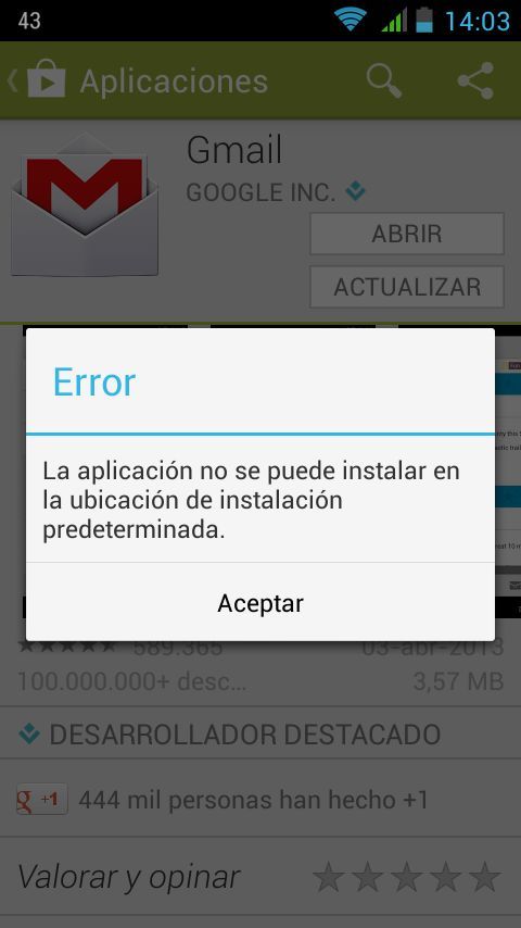

Bueno arreglado lo del gps con reiniciar el telefono.
Tengo otro problema las aplicaciones Gmail,Google Search,Maps y Hangouts me piden actualizacion en playstore pero la descarga y cuando la va actualizar sale lo de la foto, no he tocado nada de las tarjetas a un esta segun vino y funcionar si funcionan, como puedo areglar el error.

Cambiaste las memorias? intenta poner en ajustes/almacenamiento que las instalaciones vallan al almacenamiento del telefono o al almacenamiento interno.
Si has cambiado las memorias apaga quita la bateria y enciende asegurandote que los datos que copiaste del antiguo almacenamiento del telefono estan borrados de esa memoria y copiados en la nueva(con copia en el pc por si acaso).
Si aun asi no va prueba a moverlas al almacenamiento interno. Y dinos que tal. si esto no funciona puedes probar a instalar google play de nuevo.
Lo de las memorias no hice para ver como iba y sale esto de serie sin tocar nada.
