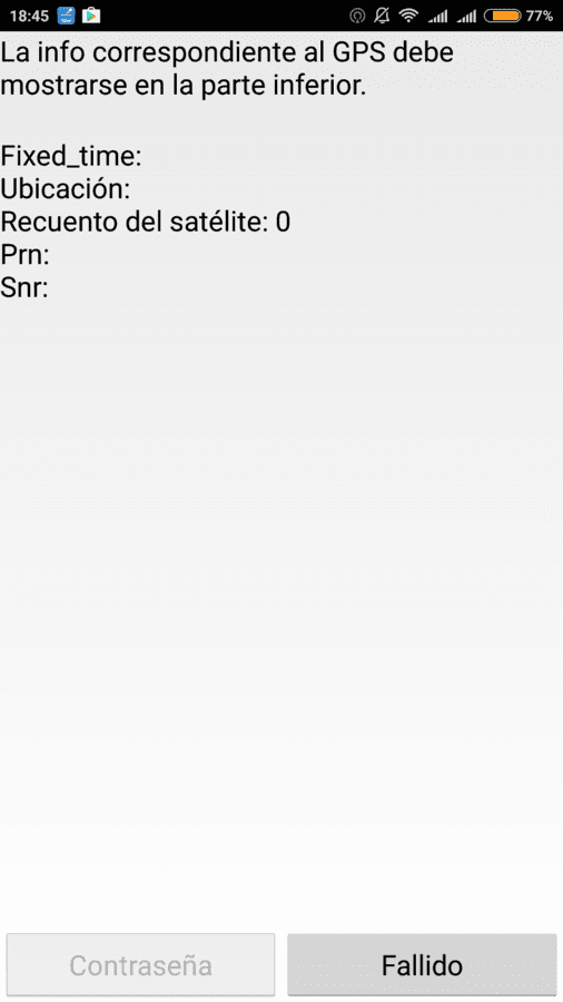

Hola, tengo instalada la version MIUI Global 8.1 Estable (8.1.2.0 MAAMIDI) y estoy teniendo problemas a la hora de usar Google Maps, en general a la hora de obtener la señal GPS, puede tardar como 15-20 minutos en localizar la señal gps y comenzar a funcionar el navigator de google maps. He estado buscando por el foro e internet y una de las soluciones que proponen es esta:
En primer lugar, accede a “Autoinicio”, y concede el permiso a “Google” y a “Google Services Framework”. De esta manera permitirás que puedan ejercer su función de manera autónoma, en lugar de permanecer apagadas.
- En este apartado, no puedo darles permiso de autoinicio a ninguna de las 2 porque no me
aparecen en la lista
En segundo lugar debes conceder permiso a una serie de aplicaciones de Google para que puedan llevar a cabo la localización. Para ello accede a “Permisos”, elige el apartado “Permisos” en la barra superior e ir a “Información de localización”. Una vez allí, concede permisos a las siguientes aplicaciones:
  1. Google.
  2. Servicios de Google Play.
  3. Marco de Servicios de Google.
  4. Maps.
- En este apartado no puedo concederle el permiso al 3 apartado
He descargado la aplicación GPS Test, y le he concedido permisos, pero no consigue localizar ningún satelite, aparece todo el rato "NO FIX"
¿Alguna posible solución? Gracias !

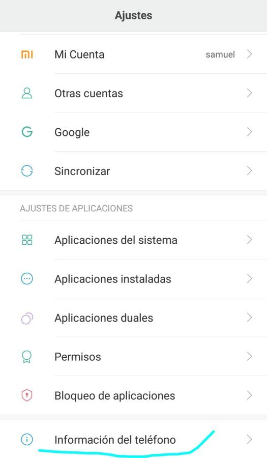

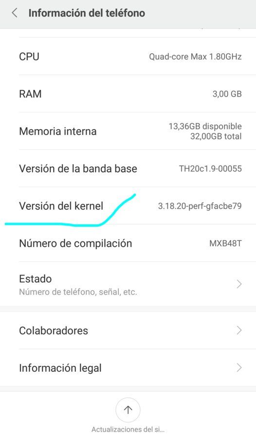

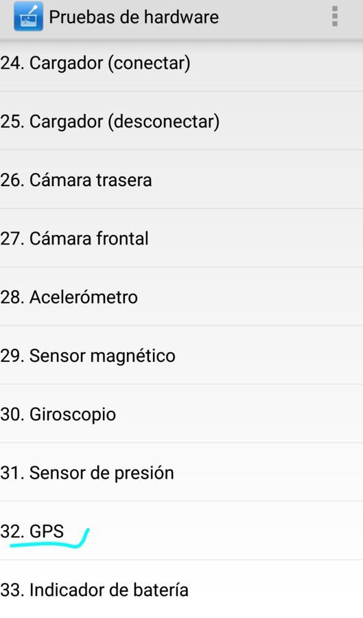

Buenas
Has una prueba de Hardware. Sigue esto:
  • Entra ajustes
  • Información del teléfono
  • Le apretás varias veces al kernel
  • Buscas la opción de “ GPS” y has lo que te diga...

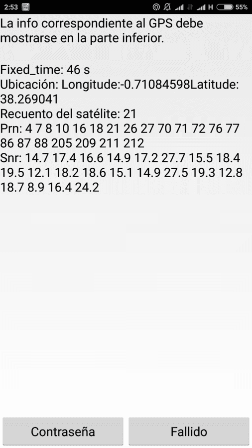

Hola he hecho la prueba y me aparece esto. Entiendo que debería de un recuento de satelites o algo no ?
He estado probando en distintos sitios y tan solo en la calle ha podido localizar satélites y determinan mi posición.

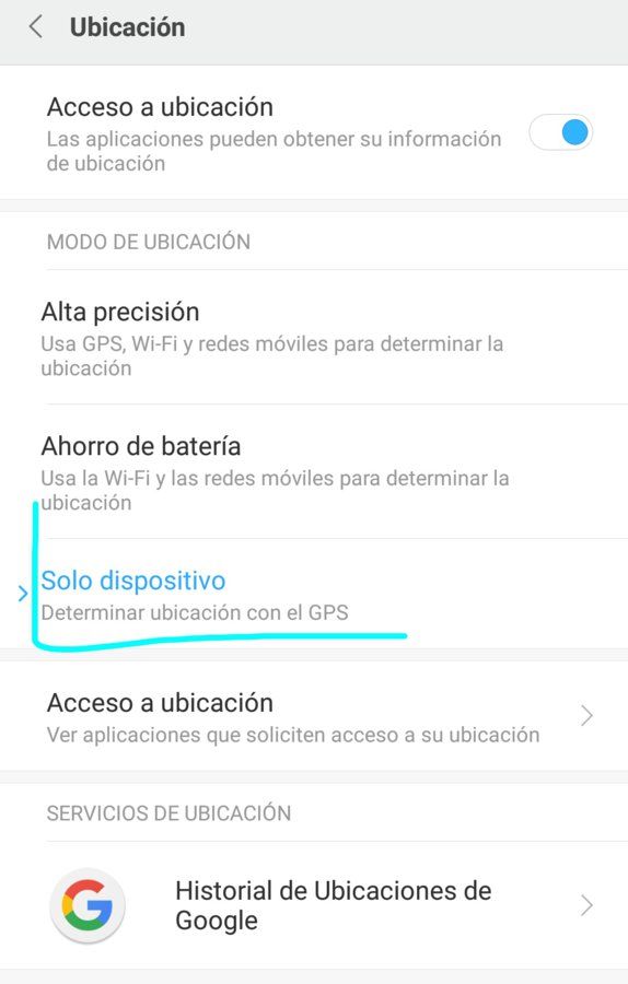

Hola @Carrbase3 , se me ocurre que mires en Ajustes --> Ajustes adicionales y veas en Region, que es lo que te pone, en el mio por si te vale de algo pone "India", lo he intentado poner varias veces en España pero el solo vuelve a "India", de cualquier forma a mi me funciona bien y tengo la misma rom.
Haz lo que te ha dicho @samuel serrano cortes y si no se te soluciona ves al recovery y haz wipes a todo menos a data.

He mirado eso y me sale España, he estado haciendo alguna prueba tras el borrado de datos y ahora me ha ubicado la posición con google maps en unos 3-4 mnt, aproximadamente que os tarda maps en ubicar a vosotros ?
A mi me ubica "instantaneamente" es decir es ponerlo y ya tengo la ubicación, no aprecio nada, solo unos 5-6 segundos.
Ahora, yo tengo el modo de ubicación no solo con el gps, también con redes wifi, es decir "Alta precisión" y por supuesto tengo concedido el Acceso a ubicación de las aplicaciones.
Supongo que lo tendrás así ¿no?.
