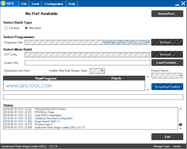

Paso 11. Ejecute la herramienta de flasheo Qualcomm QPST / QFIL.
Paso 12. Seleccione Flat Build en las opciones de Build Type.
Paso 13. Haga clic en Examinar en Seleccionar programador y luego ubique el archivo prog_emmc_firehose_Sdm660_ddr.mbn.

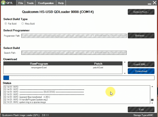

Paso 14. Haz clic en Cargar XML y luego ubica el rawprogram0.xml y patch0.xml en la carpeta ROM.

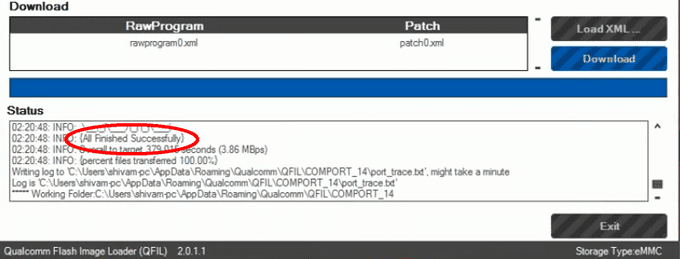

Paso 15. Finalmente haz clic en el botón Descargar.
Paso 16. Si ves este mensaje es que has tenido exito.
