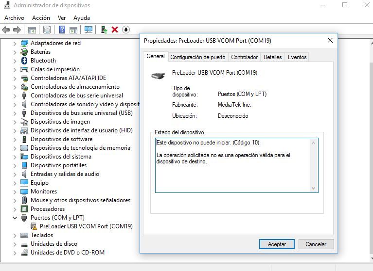

Quiere decir que en el administración de dispositivos en puertos COM ya no te aparece con el signo de exclamación?

Los puertos siguen como en la imagen que pase anteriormente y el Droid no lo reconoce tampoco

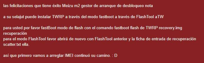

@vicenmiranda , necesitas desbloquear el bootloader primero. Luego mirate esta guia: DR.DROID: Fix imei Meizu M2 Note , esta en vietnamita o algo asi, asi que sigue las fotos y tira de google translator. De todas formas, el que mas sabe aqui del m2 note es el señor @Dr_Rock , igual el te da mas luz.
Como puedes comprobar los Preloader no los tienes bien instalados, como pongo en el enlace tienes primero que instalar el programa y siempre como administrador, luego es sacar el administrador de dispositivo y desde ahí pinchar en el triangulo y seguir las imágenes que has visto en el enlace, si el primer archivo no se instala tienes que probar con los otros.
Ya que en la imagen que tú has puesto te sale la cruz roja, señal que no se ha instalado bien, al marguen de que lo tienes en amarillo.

Yo no me he referido en ningun momento que tuvieses brickeado, la guia que te he puesto es especifica para el m2 note y su autor indica que se debe desbloquear el bootloader antes de nada... igual si despues te lo reconoce. Venga, que perder no pierdes nada, yo de ti ya lo estaria haciendo, sigue el tuto del vietnamita
Problema finalmente resuelto, en mi caso los drivers que daba ese en su post vietnamita funcionaron bien y ya iba bien el puerto com.
