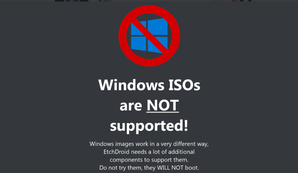

Tiene pocas, pero una de ellas es que no sirve para hacer un disco de inicio para Windows, está pensado solo para Linux, pero este gran sistema operativo te facilitará poder hacer el disco desde ella. Además, como ya sabrás, la imagen “live” de linux es perfectamente manejable sin instalarla al PC.

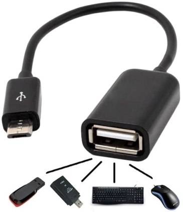

Una de las pegas que nos podemos encontrar es que tengamos un adaptador “OTG” o un pendrive que se adapte a nuestro teléfono. Algo como este:
Que podrás adquirir en Amazon, Aliexpress, Ebay, etc o en tu tienda de informática. Es importante aquí obserbar que conector tiene tu teléfono para comprar el adecuado, Micro Usb o USB C. Si tu teléfono es relativamente moderno es caso seguro que sea del tipo “C”

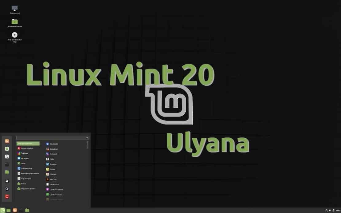

Asegurate que estás conectado a una red wifi o tienes buena cuenta de datos, pues lo siguiente es, desde el navegador de tu teléfono bajar la imagen de linux que desees bajar al almacenamiento del teléfono. por ejemplo, la versión “linux 20 Ulyana Xfce” ocupa 1,8 Gigas. puedes bajarla desde aquí
Download - Linux Mint

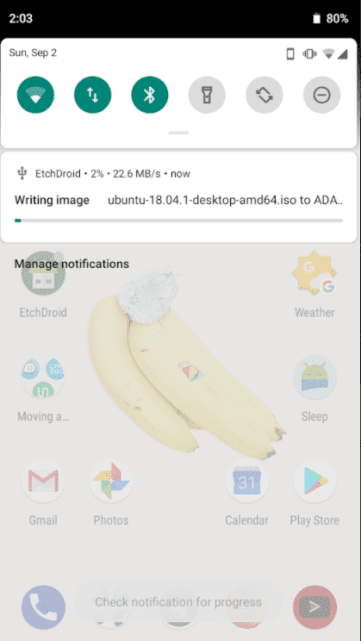

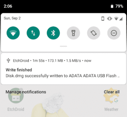

Una vez que tengas la imagen descargada en tu teléfono, conecta el pendrive en el puerto usb de tu teléfono y abre la aplicación. Si te pide permiso para acceder al pendrive por supuesto se lo debes de conceder. Te encontrarás con esta pantalla, donde tendrás que elegir “write raw image or ISO pues casi al 100% lo que te has bajado es una imagen ISO desde la página de Linux.

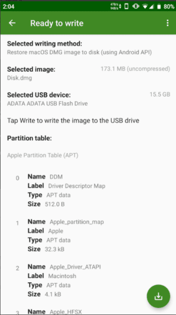

En la siguiente pantalla ya podrás ver el pendrive que has conectado y el que elegirás. Verás con seguridad que es aquí que te pide el permiso para acceder al pendrive, pulsa en OK
Pasarás a la siguiente pantalla donde podrás elegir la imagen que has bajado, lo más probable que la tengas en Download.
Una vez encontrada y elegida procederá a escribir el pendrive, eso si, dandote un aviso que el pendrive se borrarán los datos que tenga, procura usar un pendrive que no tenga nada o no sea importante
En función de tu teléfono tardará más o menos en escribir el pendrive, pero una vez que termine te avisará
Fin del proceso
Ya lo tienes, en tus manos está un USB booteable para iniciar tu ordenador con Linux y proceder a reparar el tuyo o instalar este sistema operativo.
El sistema operativo que utilizado para este tutorial, Linux Mint 20 Xfce, es bastante ligero (es la característica de los Xfce, ideal para ordenadores con pocos recursos.
Recuerda, esta aplicación no es compatible para hacer discos de inicio de Windows
