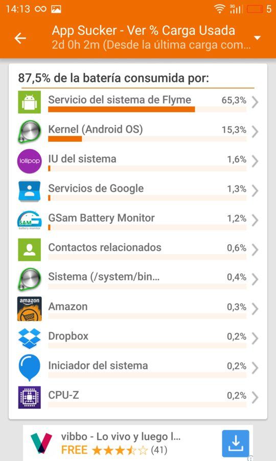

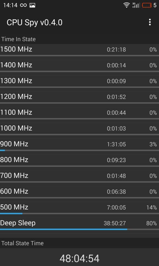

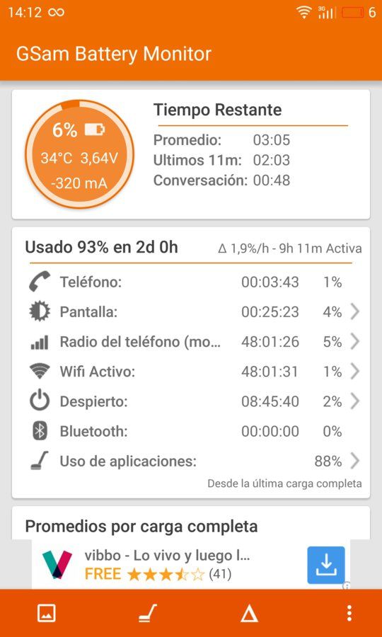

Llevo unos pocos días con el Meizu MX4 Pro y le estoy haciendo pruebas sobretodo a la batería.
Después de cargarlo al 100%, lo he dejado prácticamente en reposo (solo activo el wifi y la red 3G) y me ha durado la batería 48 horas.
Os adjunto unos pantallazos del consumo a ver como lo veis.

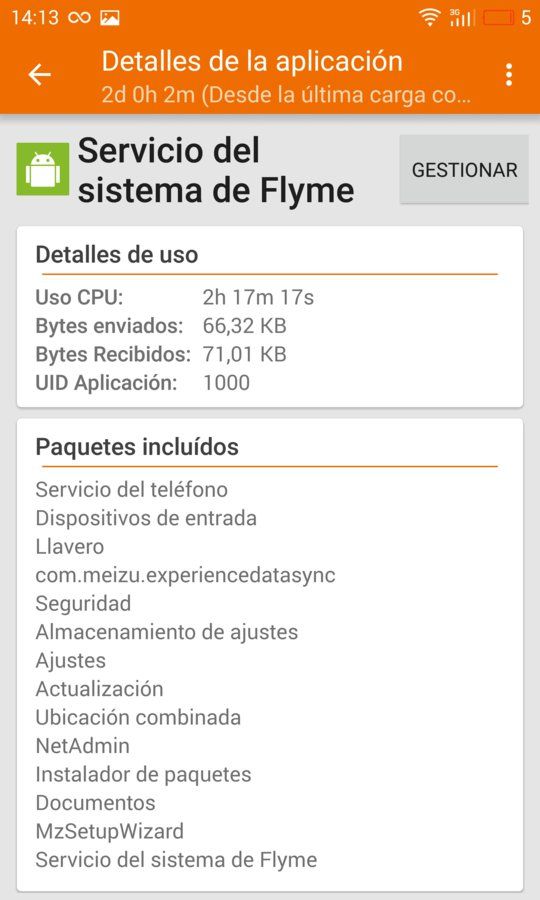

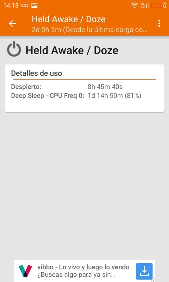

Me choca bastante que el flyme y el kernel de android se "chupen" el 80% de la batería, así como que el teléfono esté unas 8 horas despierto, cuando de pantalla solo ha estado unos 25 minutos.
¿Veis 2 días una duración normal para el móvil en reposo? Es que vengo de un Xiaomi Redmi Note 3 Pro en el cual la batería le duraba una pasada y no quiero arrepentirme del cambio.
