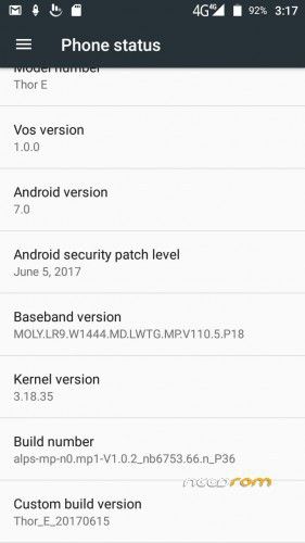

Buscando la Stock Rom del Vernee Thor E para facilitarla a todos los usuarios de esta comunidad, he descubierto que la ultima OTA de nuestro Vernee Thor E 20170704 ha sido calificada como una mala OTA, con errores que Vernee no ha solucionado aun, todo según la información detallada del compañero de otro foro Cleopatra Bianchi de chinaphonearena.com
Principalmente el problema radica en la desaparición de la brújula.

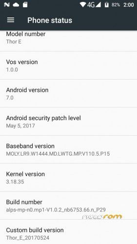

Nos aconseja que si tenemos una versión anterior no actualicemos por OTA (tarde para mi) y que nos quedemos con la versión ROM Versión: Thor E - 2017 05 24 que es la mejor por el momento.
"En este momento el firmware Thor_E_20170524 es la mejor opción.
La última actualización de OTA Thor_E_20170704174452 es una catástrofe"
Lo que ocurre que no soy un gran experto en el tema de roms y BUILD.PROP, pero siguiendo el hilo del compañero, consigo deducir que debemos hacer un downgrade por flashtool a la versión 20170524 usando modo Firmware Upgrade de las sp flashtool o esperar a que Vernee arregle esto en su proxima OTA.

Tanto 2017-06-15 y 2017-07-04 son malas actualizaciones OTA.
Es porque la Brújula ha desaparecido.
El único rom donde la brújula funciona bien es el 2017-05-24.
Usted tiene las siguientes opciones:
1) Actualizar al 2017-07-04 y esperar hasta que los desarrolladores de Vernee lo arreglen.
2) Descenso a 2017-05-24 (opción de actualización del firmware en SP Flash Tool).
Es tu elección.

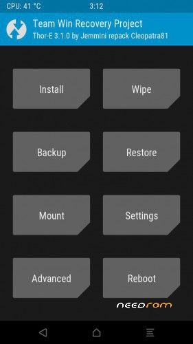

Tenga en cuenta que el 2017-07-04 necesita la última 3.1.0 twrp.

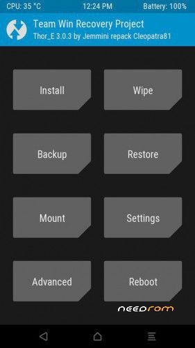

Por el contrario, el 2017-05-24 necesita el antiguo 3.0.3 twrp.

Si lo que quieres es TWRP, deberás descargar el correspondiente a la ROM que llevas e instalar por flashtool siguiendo algún tutorial si no lo tienes muy claro (ojo, perderás las futuras actualizaciones si lo haces)...

Pues básicamente han corregido poco o nada, de momento la Rom más equilibrada parece ser la ROM 2017-05-24

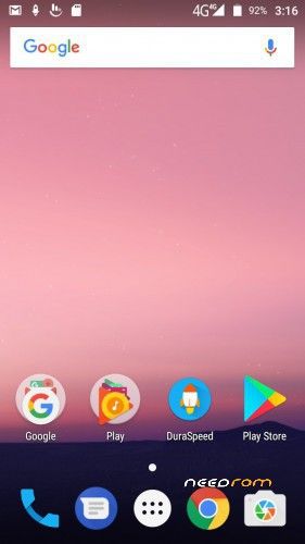

Seguimos sin Dura speed (en mi caso no lo usaba), da cierre forzoso.
