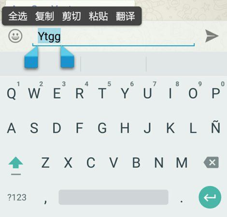

Como ya han comentado anteriormente cuando seleccionamos texto las opciones de copiar, pegar, seleccionar todo, etc salen en chino. Me ha pasado con whatsapp, el navegador y una apps de notas que tengo.

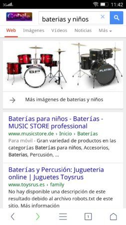

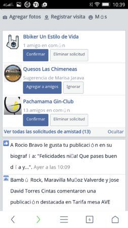

Por otro lado, sigo teniendo el problema de las tildes. ¿A nadie mas le pasa? Lo he detectado en el navegador que habitualmente uso, UCBrowser y queda bastante feo. Pero luego me he dado cuenta de que también pasa en las notificaciones. Se comento que cambiando el estilo de las fuentes se solucionaba, pero a mi no me funciona.
Las Ñ también me salen mal, dependiendo del navegador.
Os paso capturas de estos errores a ver si alguien me puede echar una mano. Con la AOSP v2 esto de las tildes no pasa.
Lo de las tildes se corrije cambiando las fuentes pero del sistema. Lo arreglare
Muchas gracias, supongo que se podrá sacar un parche. O si dices que ficheros hay que sustituir en la carpeta de fuentes lo puede hacer cada uno por su cuenta.
estoy en ello........

Habia tres fuentes en discordia, las cambie renombrandolas como las originales y con el parche se sobreescriben en su sitio cambiandolas.
