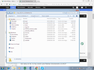

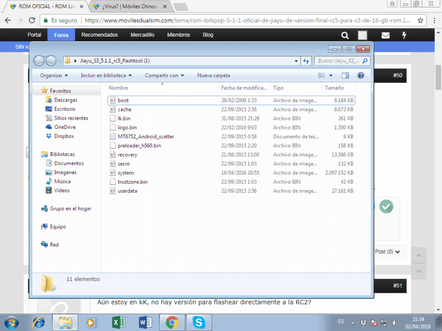

Captura de pantalla 2018-04-02 21.34.01.png Hola, de verdad que siento molestarte tanto, pero es que primero… no se de donde descargar la rom, he descargado el flashtool y te mando una captura a ver si es correcto, y a partir de ahí, nada más… ¿Hay algún video que me oriente para poder entender como hacerlo?, por otro lado he leído que se puede perder el imei, he intentado guardarlo pero ni siquiera sale la carpeta con las apps que he probado.
Ver el adjunto 328826 Ver el adjunto 328826 Ver el adjunto 328826
La RC5 que te recomiendo se descarga del enlace de Mega que está en el hilo que te indique.
La descargas al Pc y te recomiendo descomprimirla en una carpeta que te quede en el escritorio del Pc.
Ya te sigo indicando. Videos buenos y actualizados no hay muchos, no
