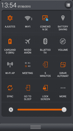

Mi problema (ultimo problema con estre trasto), es que el wifi no funciona.
En la imagen adjunta se puede ver como queda el icono del wifi despues de activarlo.

@Anakin, que rom llevas instalada?
No conozco ninguna que muestre los iconos en rojo, a no ser que hayas cambiado el launcher....
Con los datos que das poca ayuda podemos darte.

Ups, perdón, la rom es: S3SW 20150314-141844
Conscientemente, no he cambiado el launcher, si acaso el tema.
Si el wifi no esta activado, aparece el mismo color gris, pero con el texto, "WiFi desactivado".
