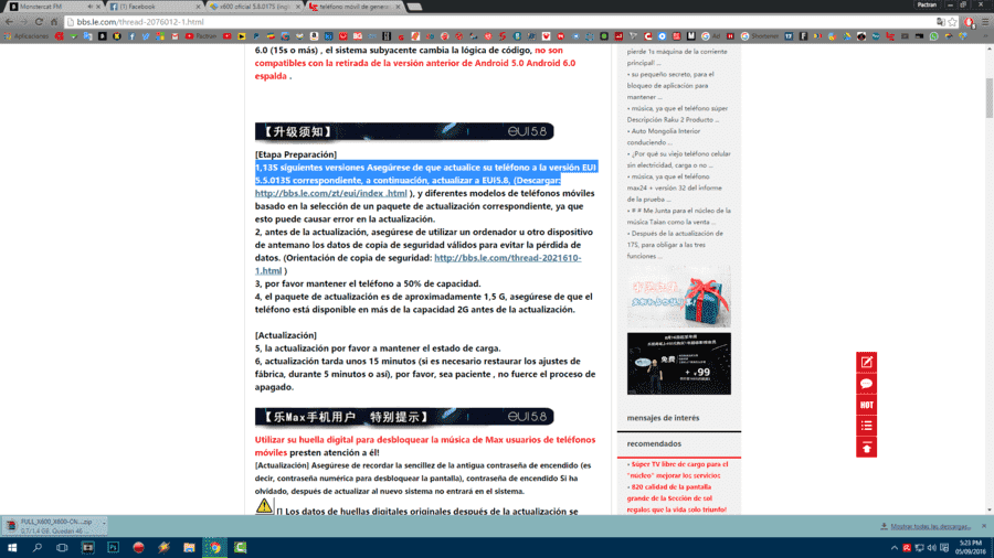

            Pues la verdad es que a mi me gusta modificar la original y le quito todo el Blotware y todo... No me gusta muchas cosas que hace BB72, por cierto justo estaba leyendo quee 13S en adelante aqui:

            @GaUsS@GaUsS si me funciono por TWRP 2.8.7.0 , pero al instalar las Gaaps ARM64 6.0 nano y entrar me salio error con el "Setup WIzard" ya no se que mierda ome -_- y yo queria limpiar la ROM por mi propia cuenta ya que BB72 no tiene la 17S aun
