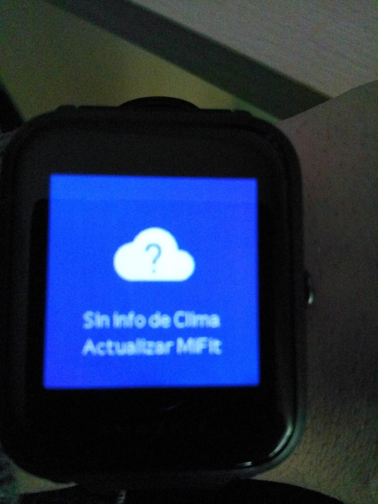

Buenos días, el reloj me va perfecto pero desde ayer no me muestra info del clima, y si entro en el apartado de clima me dice "Sin info de clima actualizar MiFit" y si voy a la app MiFit y busco actualizaciones no encuentra e imagino es para que no se vaya la traducción al español.
A alguien más le pasa esto, alguna solución para tener de nuevo la info de clima?

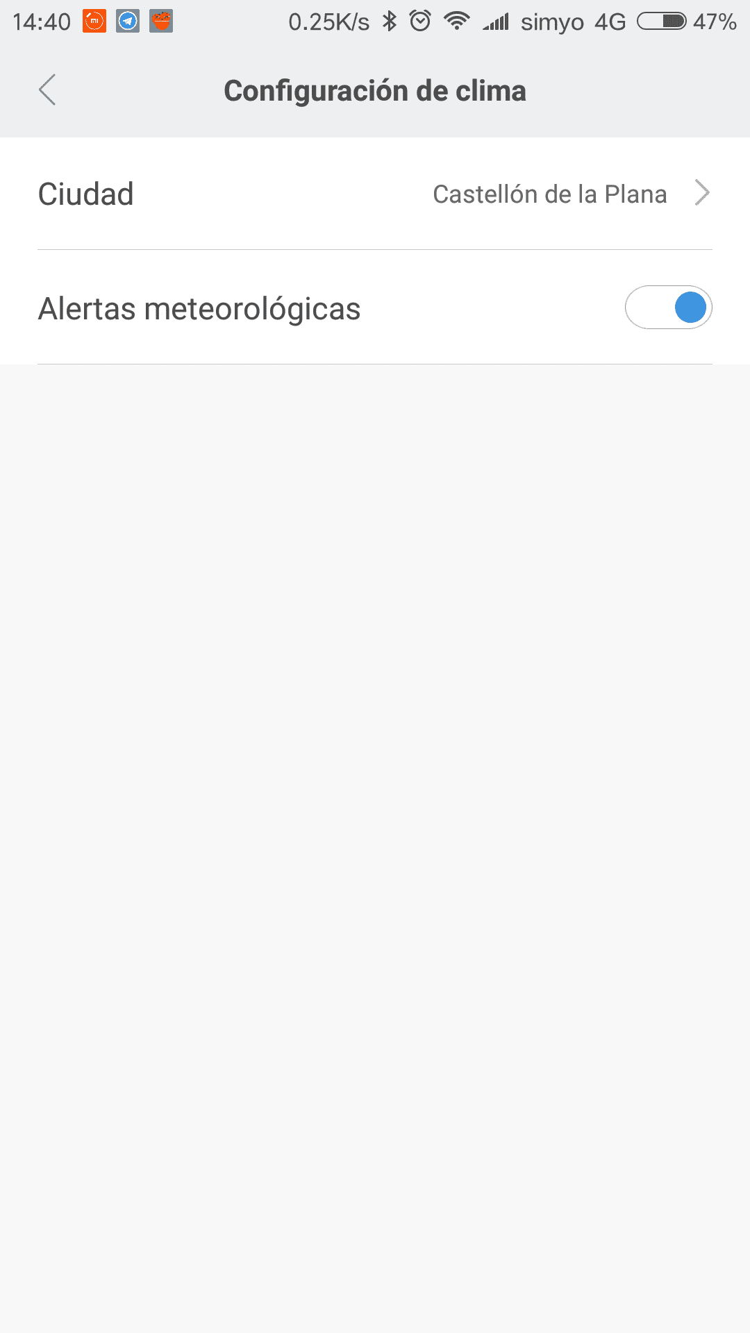

En mi fit busca donde pone reloj amazfit bip ...dale alli y despues te saldra mas abajo configuracion de clima, pon una ciudad manualmente y despues dale a actualizar automaticamente
Ya he probado a poner la ciudad manualmente o que la busque la app y sigue igual.

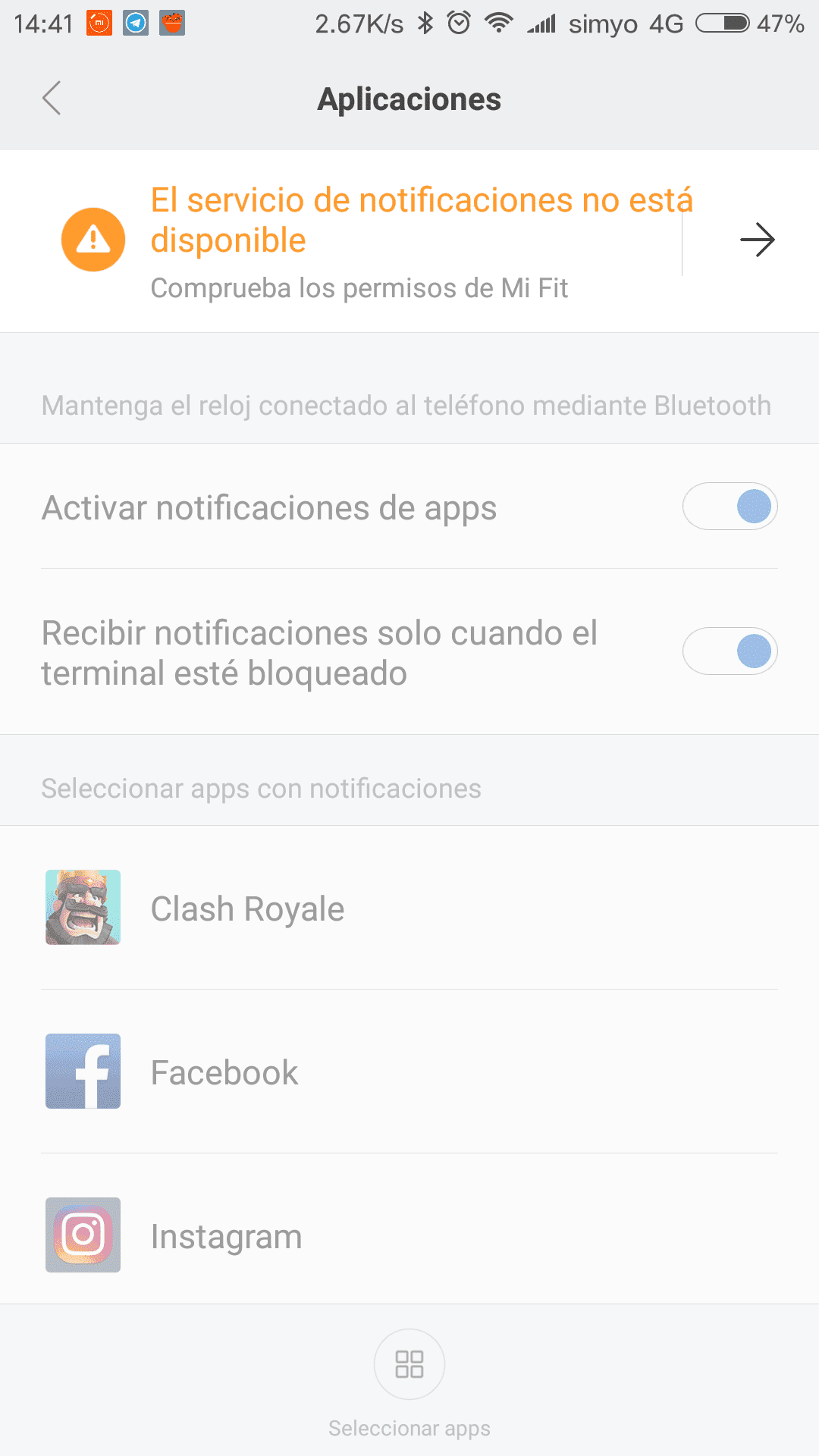

Además he observado que el permiso para que llegue la notificacion de las apps como whatsapp face telegram etc al reloj esta activada pero sombreada como sinó estuviera puesta y he de quitarla y volverla a poner para que me llegues los wasaps de nuevo al reloj no entiendo porque ocurre.
