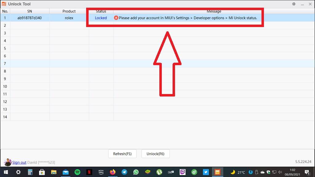

Andaba ahora indagando a ver si sale la magia o no, me aparece ésto cuando utilizo ese programa:
Es como si me pidiese acceder primero a la cuenta de Miui desde el terminal, cosa que me es imposible.
A parte en las instrucciones que he encontrado me especifica de hacerlo así:
Procedimiento de desbloqueo del cargador de arranque
1. Debe asegurarse de que su dispositivo funcione normalmente (no en estado de bootloop bloqueado, bloqueado blando) ya que necesita agregar la cuenta Mi en la configuración.
2. Su PC tiene los controladores necesarios y está en la última ROM oficial de MIUI antes de comenzar a desbloquear.
3. Inserte su tarjeta SIM antes de proceder a desbloquear.
Con lo cual si no puedo acceder a la cuenta pues no puedo continuar...
