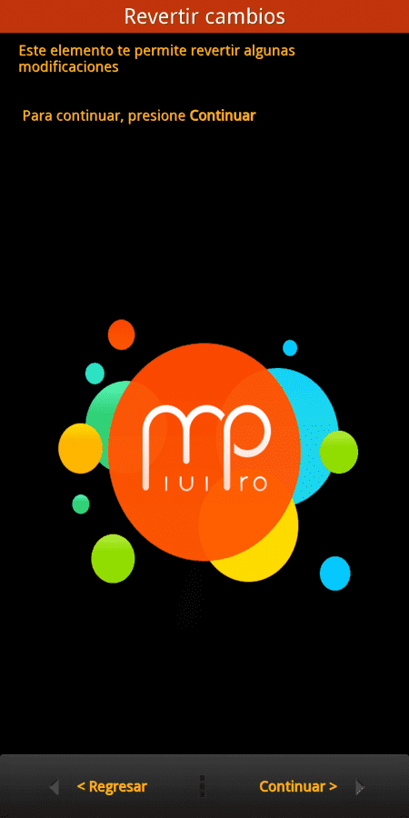

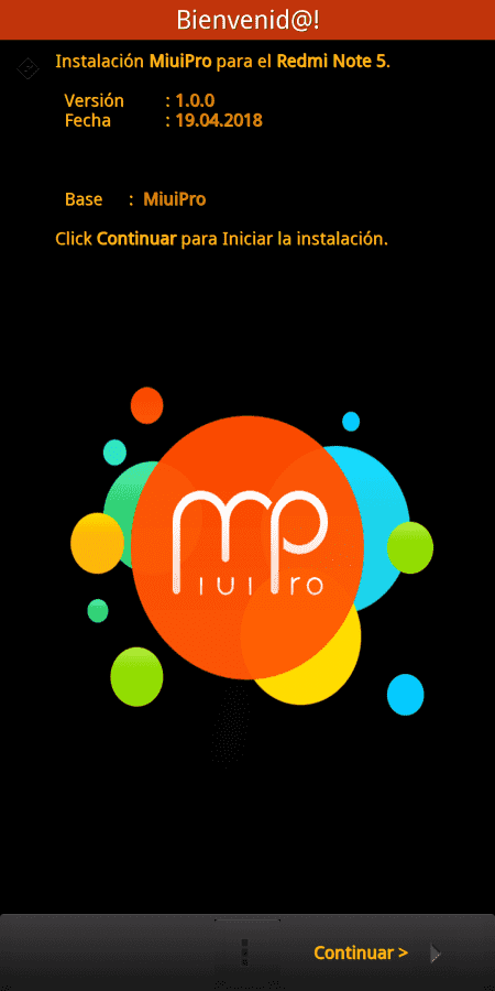

Pantallas de Bienvenida:

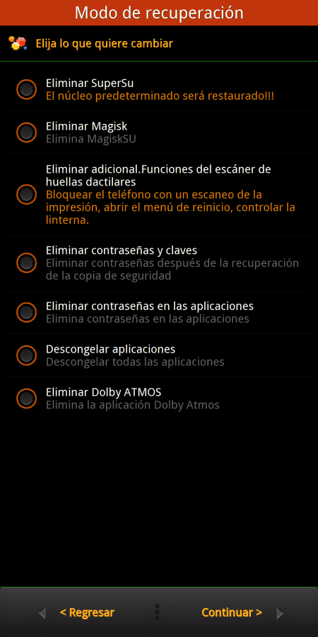

#-Primera pantalla de las Opciones propiamente dichas. Es de eliminación de ciertas cosas...yo ahí no he seleccionado nada en ninguna de las pruebas que he realizado:

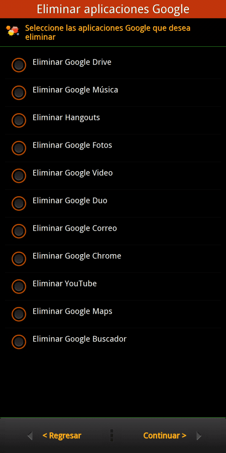

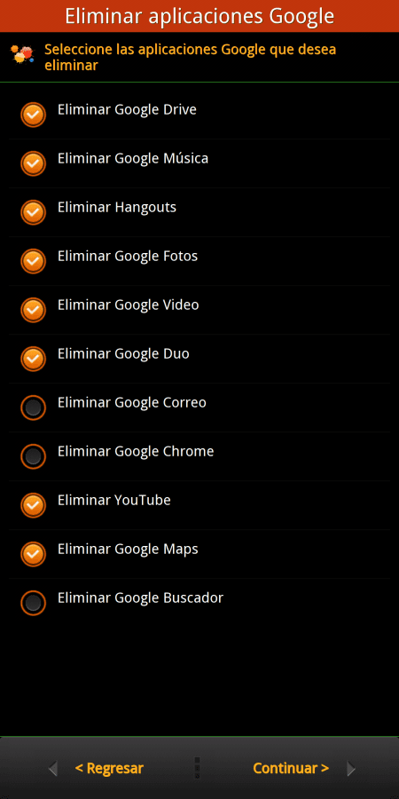

#-Segunda pantalla de Opciones, en este caso de Google. Aquí se pueden quitar apps de Google que no uses, o que simplemente quieres descargar sin que ocupen espacio en system:
Yo he seleccionado que eliminara las que estan tickadas:

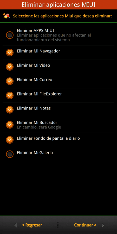

#-Siguiente pantalla del zip Aroma. Es sobre la eliminación de las apps de Miui, yo he seleccionado las que estan clickadas:

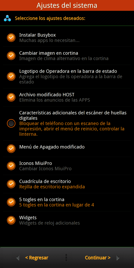

#- La siguiente pantalla es, bajo mi punto de vista, la más importante, ya que permite modificar diversos Ajustes del Sistema. Pongo captura y luego explico:
Como se ve las opciones estan claras. Lo que más me ha gustado es:
Archivo Modificado de HOST, ya que permite eliminar los anuncios de las apps. Para que funcione, se ha de instalar SI o SI también el busybox. Si no es muy posible que el terminal no arranque, y se quede en el logo de Miui.
Como me ha comentado @blood para los jugones, que si activan host, es muy posible que no les salgá la publicidad que algunos juegos llevan para conseguir puntos y cosas.
También esta bien lo de los 5 togles en la cortina en lugar de cuatro y los widgets del reloj. Aparecerán ahora un montón (después pondré capturas), así como modificar el menú de apagado...en fin, todo eso que se ve en la captura.
Bueno, podéis ver lo que yo he seleccionado en la captura

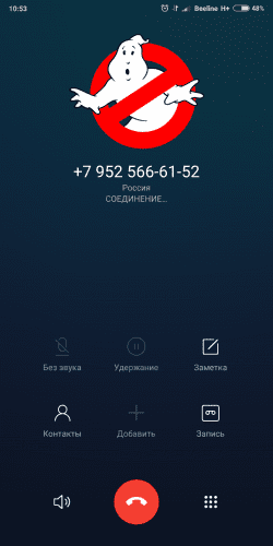

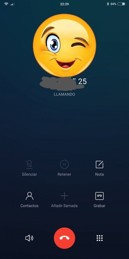

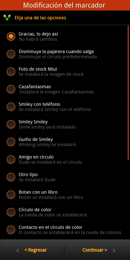

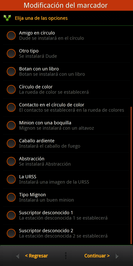

#-La siguiente opción tiene que ver con el marcador y la imagen que aparecera cuando llamemos o nos llamen. Esta es la parte que falta traducir más:
Como se ve, hay una que pone Cazafantasmas. Esto es lo que aparece en teoria. Captura sacada de 4pda sobre esto:
Y esta una probada por @antonioantuan sobre la rom .eu
screenshot_2018-05-20-22-29-15-479_com-android-incallui_20180520224339152-jpg.332772

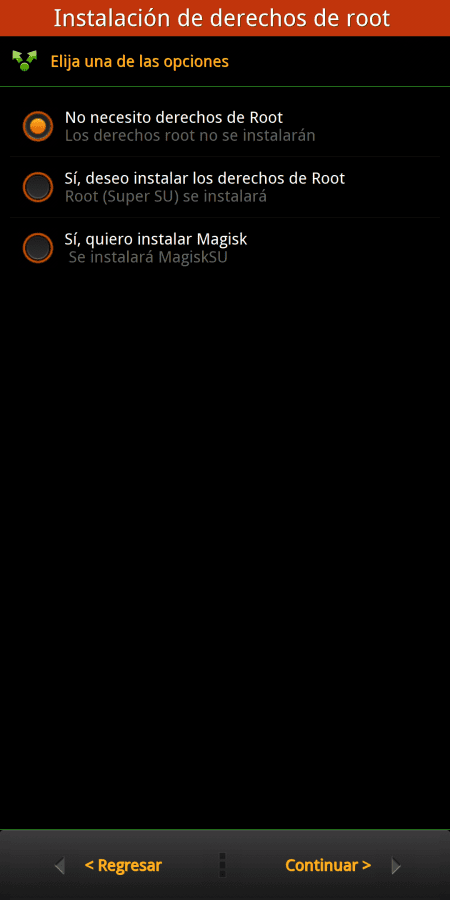

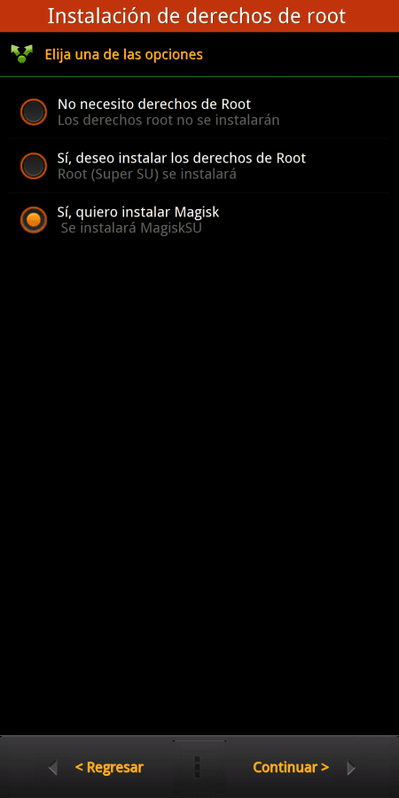

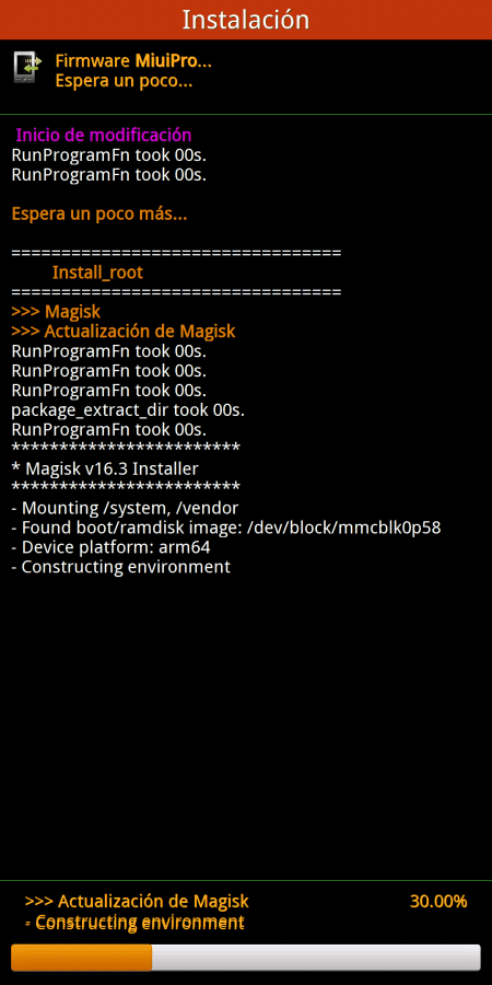

#-La siguiente opción es la de instalar los derechos root. Yo he seleccionado el Magisk:

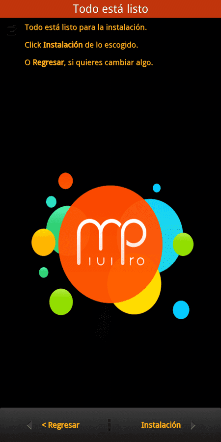

#-La siguiente pantalla son para confirmar los cambios o regresar hacia atras para cambiar algo:
Una vez seleccionemos Instalación, esta comenzará:
Y una vez acabe, saldrá esta pantalla:
Se le da a Finalizar, y volveremos al TWRP...y de ahí a reiniciar el terminal.

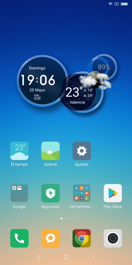

Capturas con los cambios:

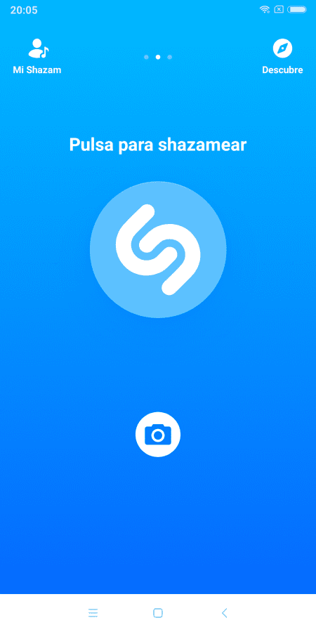

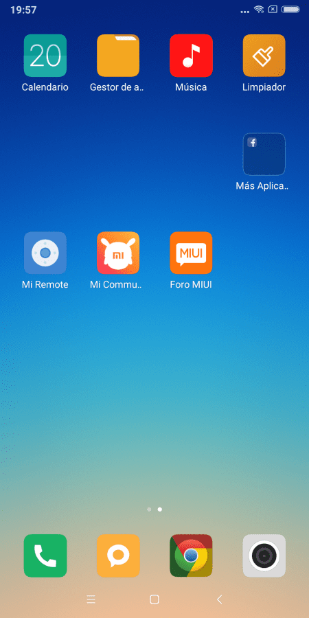

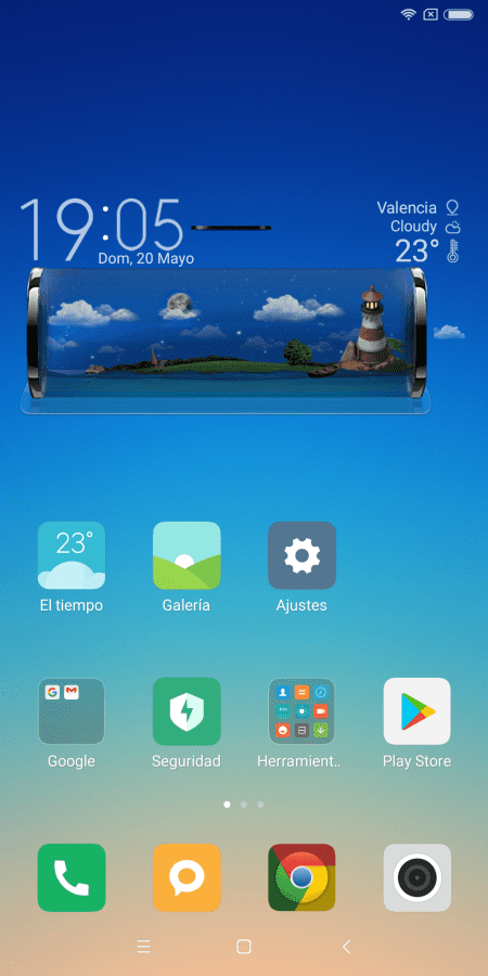

Vereis que han desaparecido las apps de Google y de Miui. Además el icono del Chrome esta cambiado también.

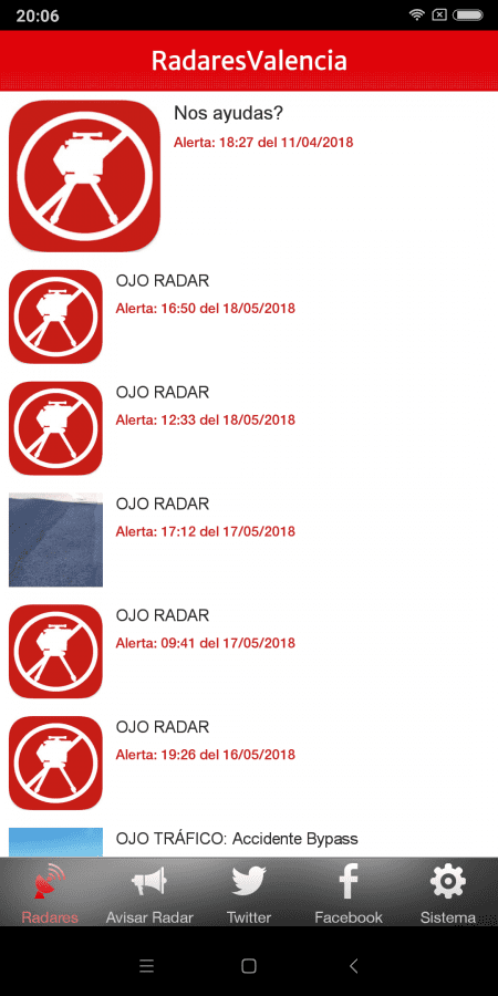

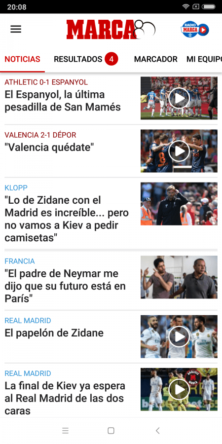

Sobre la publicidad de las apps, decir que he instalado varias que se que llevan, y no aparece publicidad....bien por el zip:

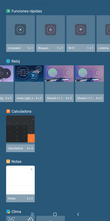

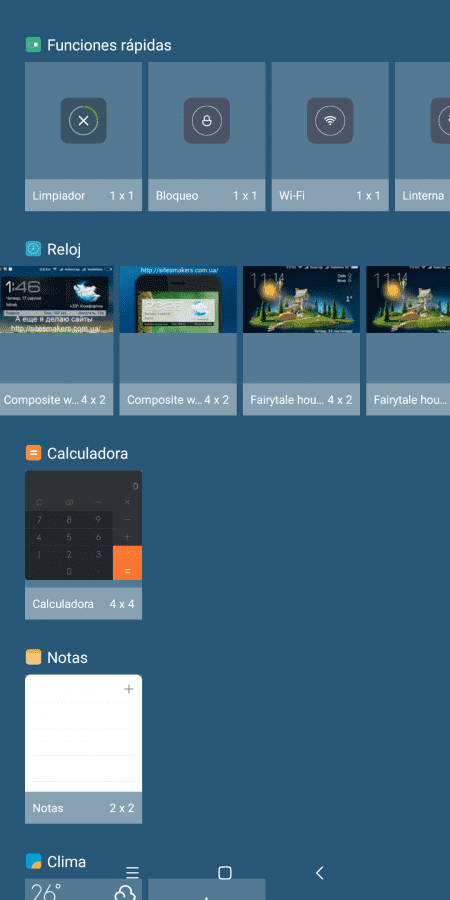

Sobre los wigdet del reloj y clima, instala un montón. Aquí algunas capturas:

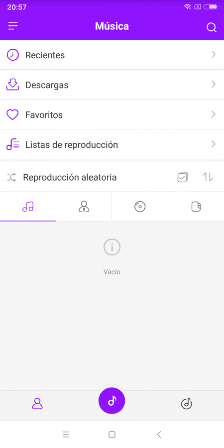

Sobre la aplicación Música, esta es la que me ha instalado (MiuPro), eliminando la anterior:

Por eso os pido, que si lo probais el zip y lo deseais, podeis ayudar con la traduccion del Menú Marcador, indicando que imagen seleccionais y cual os aparece al marcar o recibir llamadas.
Yo iré modificando el zip, según vuestras capturas e indicadiones....
