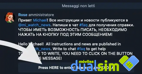

3. Acceder al grupo de Telegram de m0tral
Luego, debes acceder a su grupo de Telegram dividido en secciones. Primero, en la sección «# Discusión», solicita permiso para escribir simplemente presionando el botón «Presiona AQUÍ para ingresar» que aparecerá.
4. Habilitar la dirección MAC de tu Mi Band 8
A continuación, ve a la sección «Solicitud de actualización de Mi Band 8» y escribe en el formato que prefieras la dirección MAC obtenida en el paso anterior. Inmediatamente recibirás una confirmación de activación con un mensaje como «Got it, D0:62:2C:CF:E3:56 activado«.

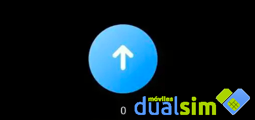

5. Actualizar la Mi Band 8 CN al firmware Global
En este punto, simplemente regresa a la aplicación Mi Fitness, que te mostrará una actualización disponible marcada con un 0, como se muestra en la foto. Alternativamente, puedes buscar la actualización yendo a Dispositivo -> Actualización. Inicia el proceso que tomará aproximadamente 30 minutos para la descarga y 5 minutos para la aplicación de la actualización en la Mi Band.
