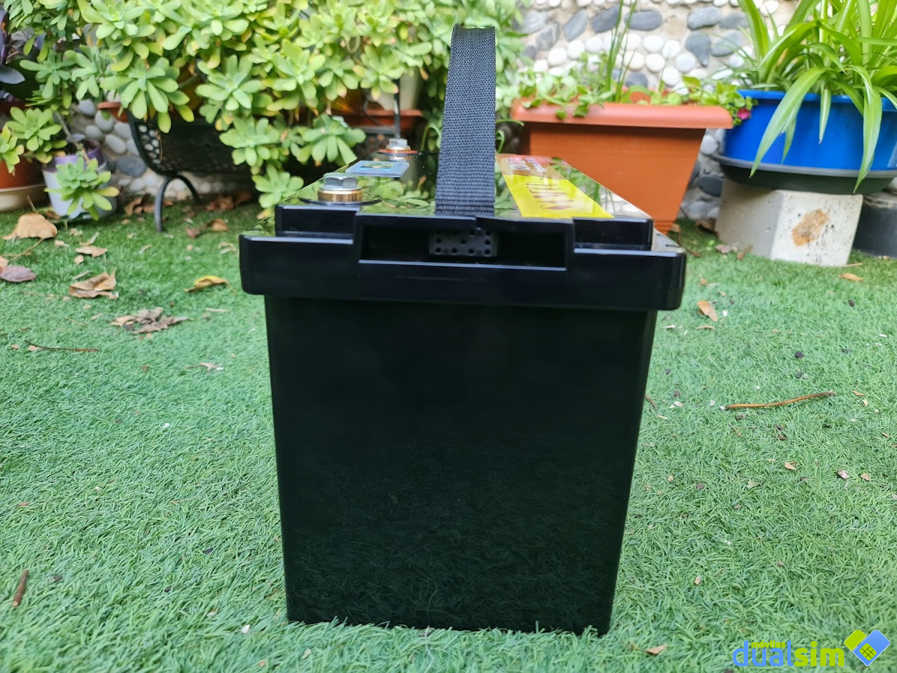

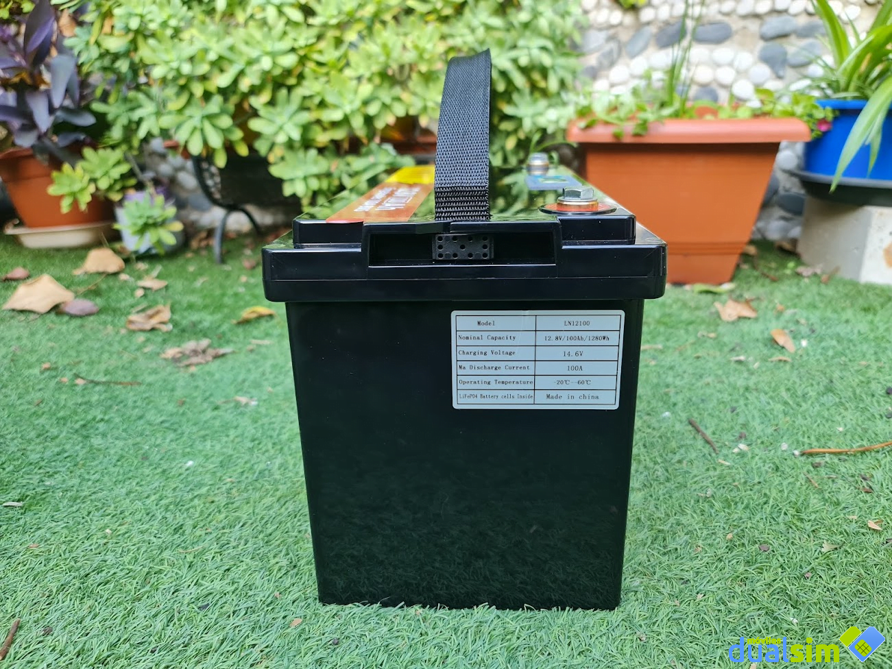

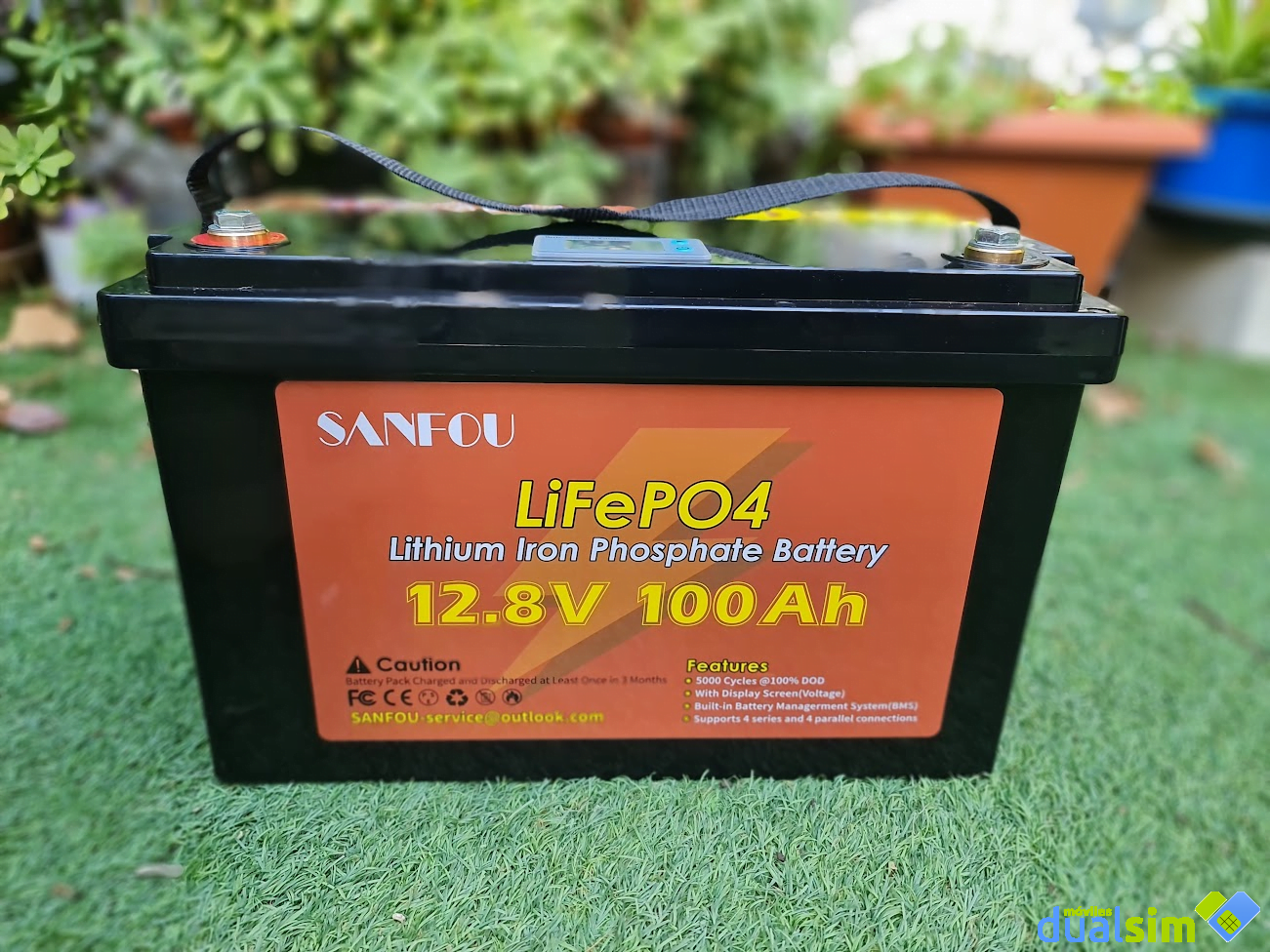

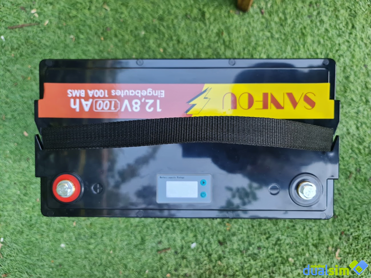

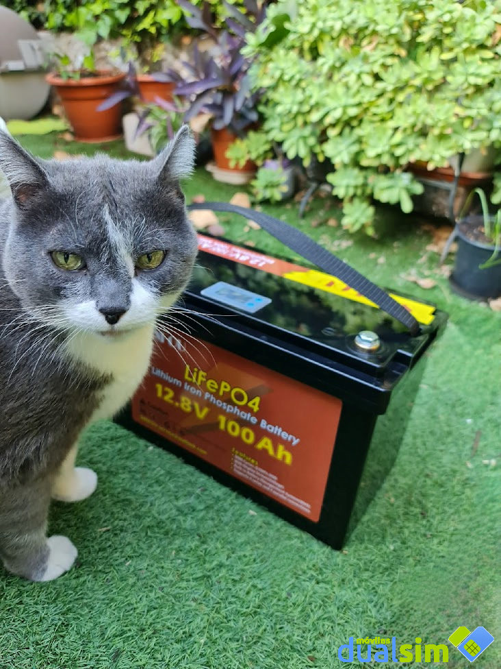

La batería está elaborada en plástico y su factor de forma es el tradicional en esta capacidad, tiene unas dimensiones de 32,8 x 17 x 21,6 cm y pesa apenas 13kg. Es la primera batería que analizamos que cuenta con una pantalla incorporada, pero he de decir que este tipo de visor no es muy preciso, más puede arrojarnos algo de información útil en el día a día.
El plástico de la carcasa es retardante de llamas por lo que disminuye el riesgo de un ya de por si poco probable incendio. La batería cuenta con un asa de nylon que facilita su transporte y es bastante resistente, además podemos quitarla y volverla a colocar con mucha facilidad.

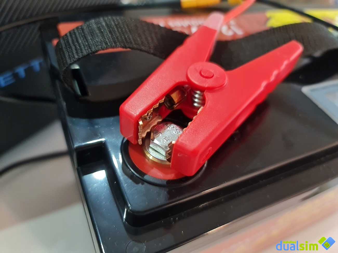

En cuanto a los bornes, debo decir que me ha gustado mucho la calidad de los mismos, se integran a la batería mediante resina de colores, roja para positivo, negra para negativo, y el metal en si parece ser una aleación con cobre, puede ser un tipo de bronce. Además, la batería viene con protectores de goma para los bornes, dos buenos tornillos y su arandela sencilla. Debo decir que los protectores de borne no me han gustado mucho ya que saltan, no se ajustan bien a la cabeza del tornillo o al menos no he sabido hacerme con ellos.

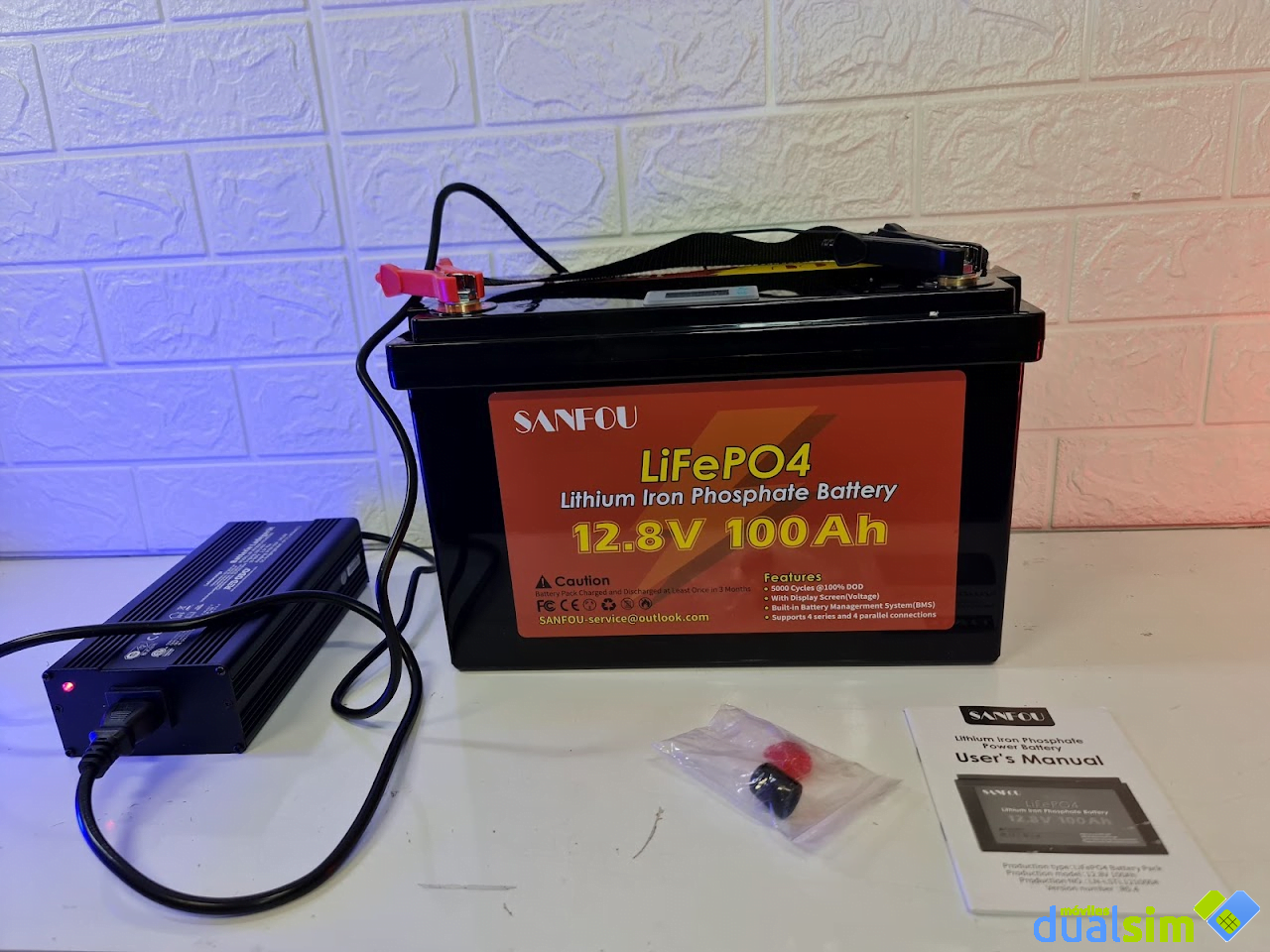

Cómo todas las baterías de litio de tipo LiFePO4, debemos cargar la Sanfou con un voltaje de entre 14,0 y 14.6V. La BMS soporta 100A de carga continua según el fabricante, la hemos podido probar a 10Ah ya que es el cargador del que disponemos en este momento. Con 10Ah se tarda unas 10 horas en cargarse de 0 a 100%, mientras que con un cargador de 50Ah tardaría solo 2 horas, y con los 100Ah indicados en apenas una hora estaría cargada de 0 a 100%. La corriente de carga recomendada por el fabricante es de 20A, es decir, 0.2C.

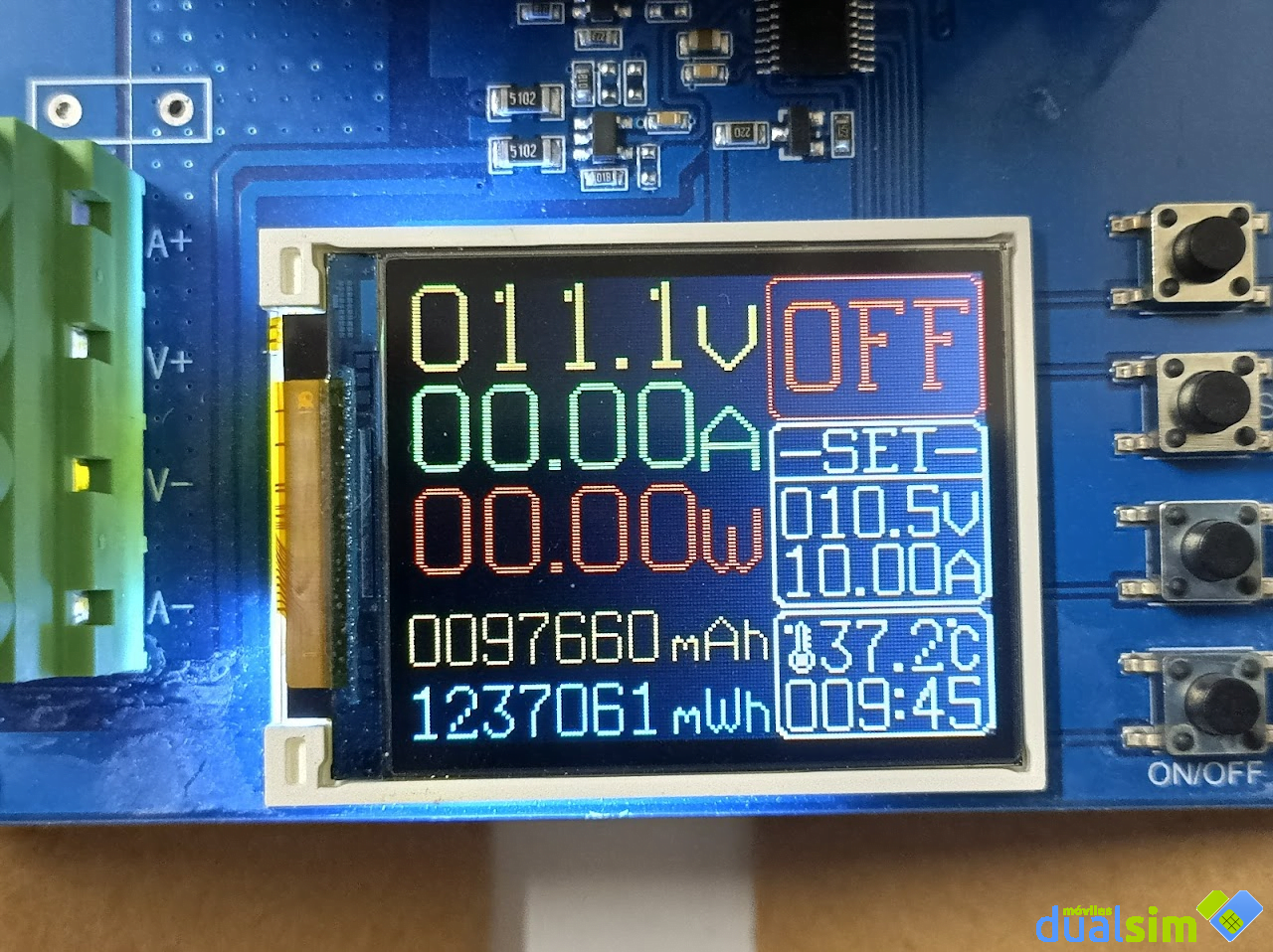

Nuevamente la Sanfou hace alarde de su BMS que soporta hasta 100Ah de descarga en continuo y esto es mucha energía, hablamos de una batería LiFePO4 que puede entregar 1280W durante 1 hora seguida antes de agotarse por completo. En nuestra prueba de descarga hemos usado sólo 0.1C, es decir 10A, o lo que es lo mismo, 128Wh. El proceso de descarga ha durado 9:45 horas y ha sido exitoso. Hemos limitado el voltaje mínimo de la batería a 10,5V para evitar deterioro de las celdas, pudiendo sacar un total de 97,66 Ah / 1237Wh, lo que es correcto para la prueba realizada.

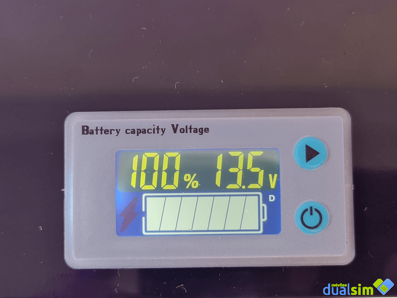

Pantalla intuitiva pero poco precisa
La batería Sanfou 100Ah 12.8V LiFePO4 está equipada con una pantalla intuitiva pero no muy precisa que muestra la capacidad restante, el voltaje actual y la temperatura de la batería. Esto proporciona un control directo sobre el estado de la batería que otras marcas del mismo segmento de precio no brindan.
No es un mal añadido, al contrario, proporciona información muy útil si sabemos interpretarlo, pero recordemos que el voltaje de carga y descarga de las baterías LiFePO4 permanece casi constante con lo que usar un voltímetro para calcular el SoC no da mucha precisión.
El dispositivo montado cuenta con una configuración que no aparece en el manual, podemos acceder a esta dejando presionado el botón con la flecha. Además es bastante útil contar con un botón de apagado para evitar que la luz moleste o sencillamente para ahorrar batería.

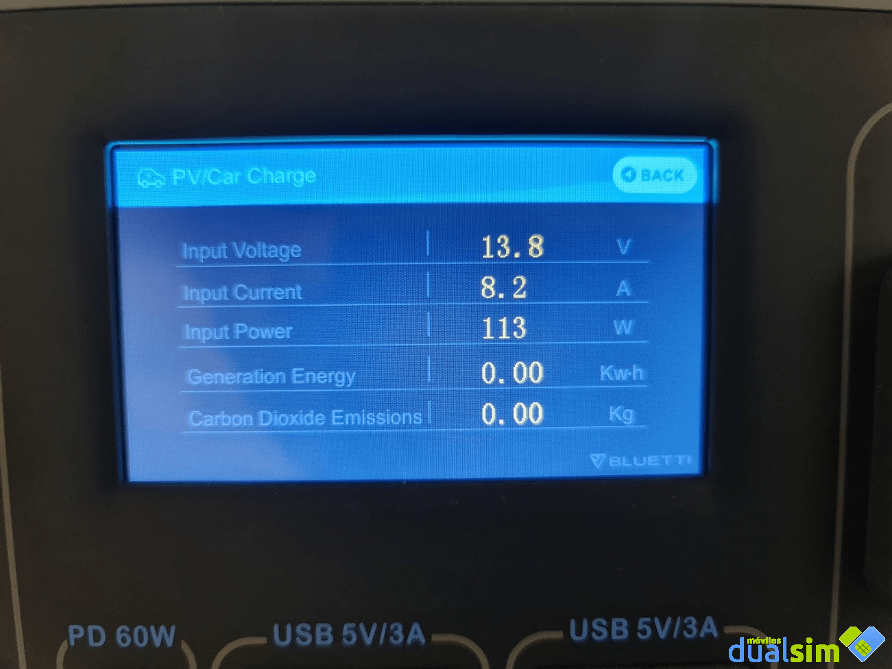

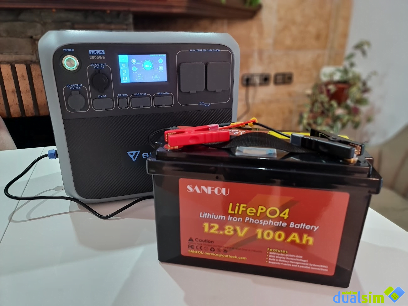

Una batería cómo la Sanfou de 100Ah de capacidad tiene usos casi ilimitados, puedes usarla con un inversor de corriente para alimentar cualquier aparato, usarlo en auto caravanas, sistemas fotovoltáicos y mucho más. Uno de mis usos favoritos es por ejemplo extender la capacidad de los generadores solares por muy poco dinero, como en la siguiente fotografía. Basta con disponer de el cable apropiado y voilá!.

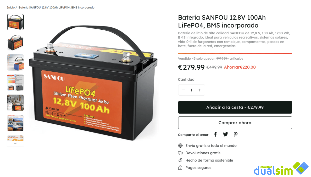

Cómo adelantamos al inicio de esta review, se trata de una batería económica dentro de los precios en los que se mueven las LiFePO4, esta en concreto se consigue hoy en día en la web del fabricante por unos 279€ con envío incluido, además se envía desde Alemania.
Además, podemos comprarla en Amazon por muy poco más, unos 309€ con la garantía de la A a la Z que tanto nos gusta: Ver en Amazon
