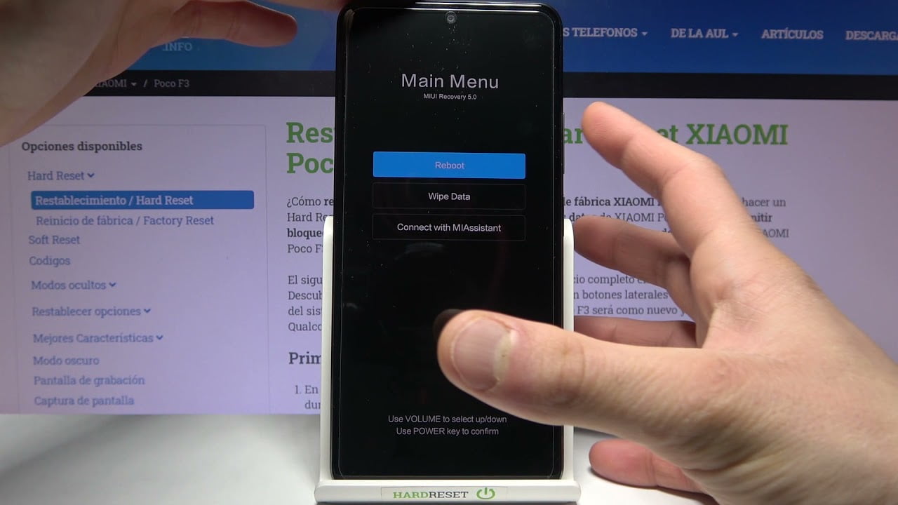

Es indudablemente bastante fácil de hacer. Lo primero es apagar el celular, presionando los botones indicados abajo y el móvil entrará directamente al Recovery.
  1. Mantén apretado el botón de encendido. Toca Apagar. El celular va a apagarse.
  2. Asegúrate de que tu teléfono esté absolutamente apagado. En este momento mantén presionado al mismo tiempo subir volumen y encender.
  3. Suelta los botones en el momento en que veas el logo de animación de inicio de Pocophone.
  4. El teléfono va a entrar en modo Recovery en unos segundos.
