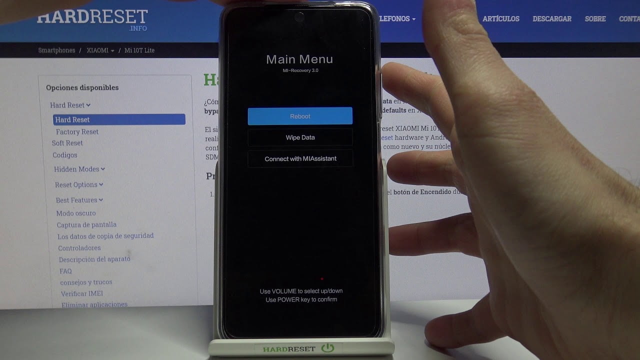

Cómo acceder al modo Recovery en el Xiaomi Mi 10T Lite a través de botones
Es indudablemente bastante simple de hacer. Primero debes apagar el móvil, apretando los botones precisos y el celular va a pasar de forma directa al Recovery.
  1. Deja apretado el botón de encendido. Pulsa Apagar. El dispositivo se apagará.
  2. Asegúrate de que tu dispositivo esté totalmente apagado. Ahora sostén presionado al tiempo subir volumen y encender.
  3. Deja de presionar los botones cuando veas el logo de animación de inicio de Xiaomi.
  4. El celular iniciará en modo Recovery en un instante.
