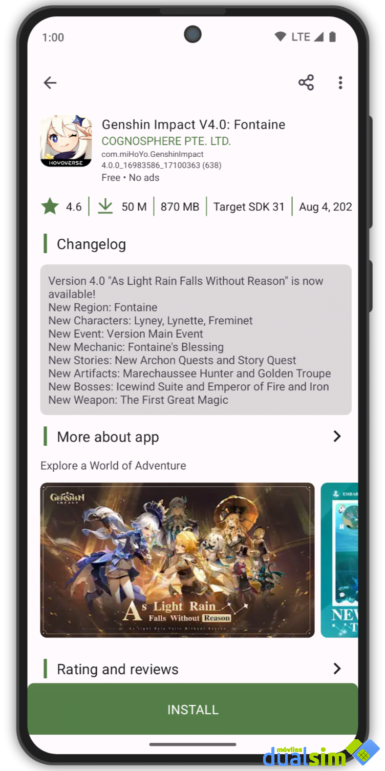

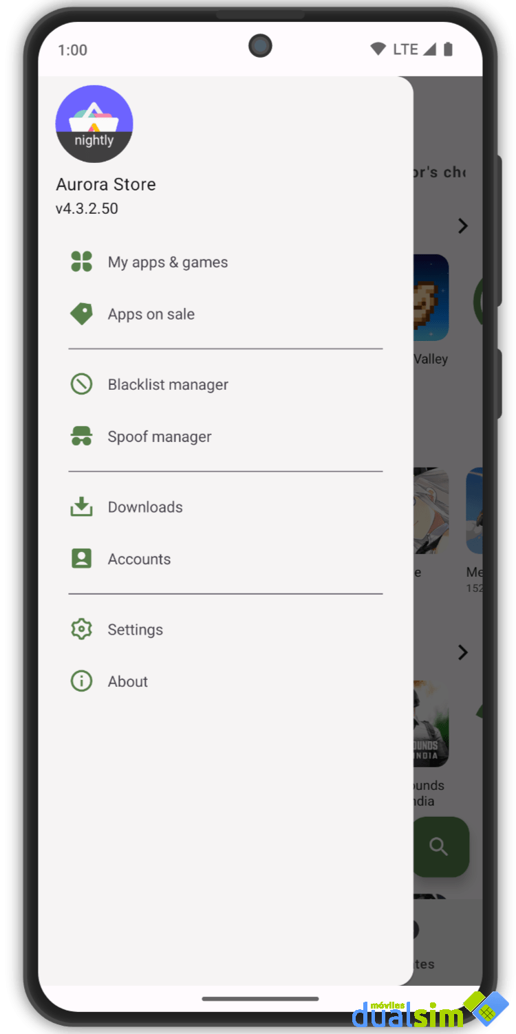

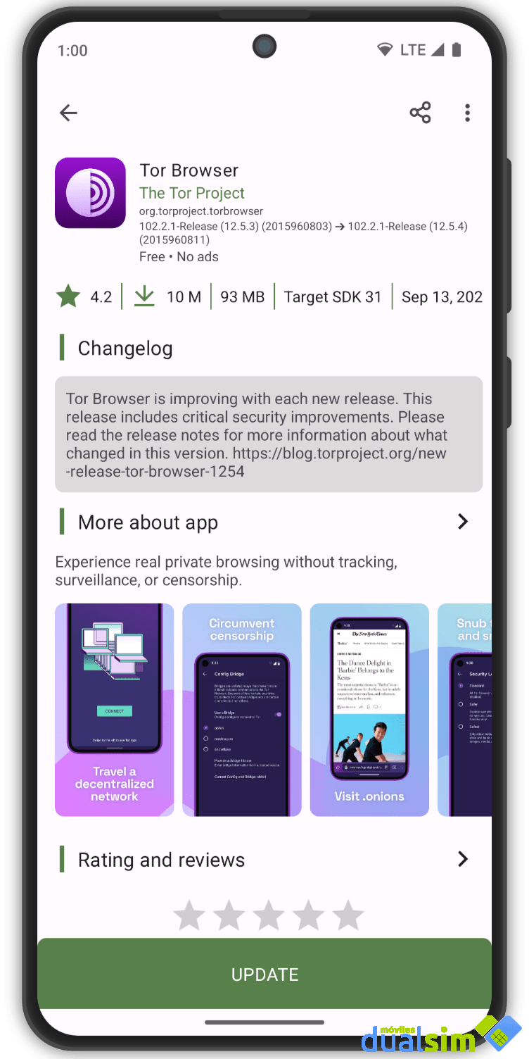

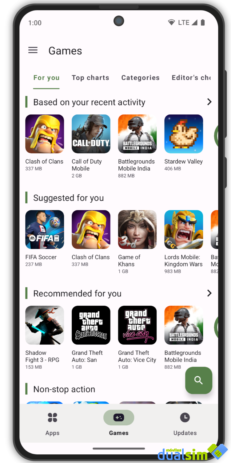

Instala Aurora Store – una alternativa a la Play Store

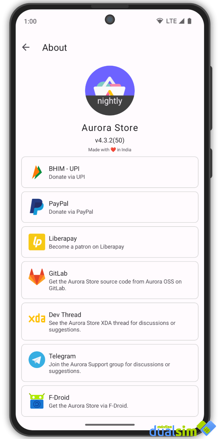

¡Ahora nuestro smartphone está listo! Sin embargo, no podemos utilizar directamente Google Play Store para descargar aplicaciones, ¿qué podemos hacer? Para descargar aplicaciones, puedes utilizar otra alternativa cómo Aurora Store, que es un cliente no oficial de Play Store, un proyecto de código abierto disponible en F-Droid.
A través de Aurora Store, puedes acceder a todo el catálogo de aplicaciones de Play Store mediante una cuenta de Google (te recomiendo crear una cuenta dedicada) o mediante acceso anónimo (no te lo recomiendo).
Las aplicaciones que descargues serán exactamente las mismas que las disponibles en Play Store, por lo que podemos decir que la fuente es más confiable que otras. Puedes obtener Aurora Store directamente desde este enlace: Descargar Aurora Store.
Si ya utilizabas Aurora Store, es posible que debas actualizar las aplicaciones ya instaladas en el smartphone para habilitar correctamente las funciones de los servicios de Google instalados con MicroG.
