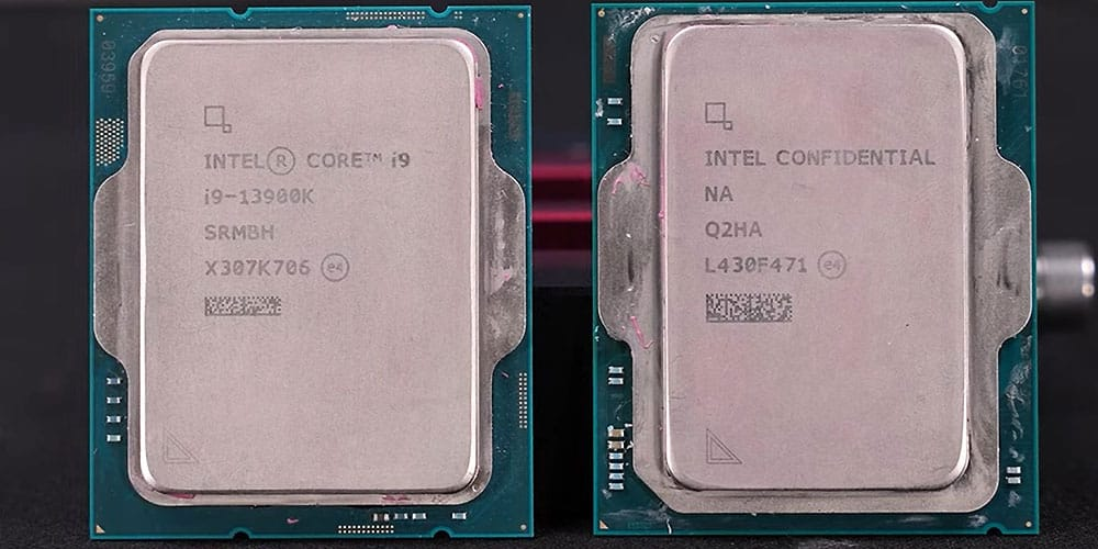

El IHS (Integrated Heat Spreader) de la CPU Aerolake
La CPU Aerolake de Intel cuenta con un nuevo diseño de IHS, que es un componente crítico en la disipación de calor de la CPU. A continuación, se presentan algunos detalles sobre el IHS de la CPU Aerolake:
- Tamaño y forma: El IHS de la CPU Aerolake es ligeramente más largo y más estrecho que el de la CPU 14900K. Mide 39,2 x 25,4 mm.
- Área de contacto: La superficie de contacto del IHS es un 9% más pequeña que la de la CPU 14900K.
- Diseño: El IHS de la CPU Aerolake tiene un diseño más complejo que el de la CPU 14900K, con una forma más irregular y una superficie de contacto más grande.

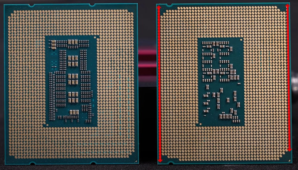

Para aquellos interesados en realizar overclocking extremo, es importante tener en cuenta las especificaciones de estas CPUs. Las modificaciones en el diseño del procesador, particularmente en relación con el IHS (Integrated Heat Spreader) y el PCB (Printed Circuit Board), son de suma importancia. La ubicación del hotspot térmico se ha desplazado, lo que implica que los sistemas de refrigeración deben ser ajustados tanto en la vertical como en la horizontal para garantizar un contacto óptimo con el IHS.
Uno de los aspectos más críticos a considerar es el aumento en la cantidad de SMD (Surface-Mount Device) en los bordes del PCB. Este incremento implica que los entusiastas que planeen realizar un delid (remoción del IHS) deberán ser más cautelosos, ya que el riesgo de dañar componentes es significativamente mayor.

El diseño del IHS ha cambiado notablemente en comparación con la generación anterior de procesadores. Mientras que el IHS de los Core 14 medía 38,4 mm x 28,4 mm, el IHS de los Core Ultra 200S presenta dimensiones de 39,2 mm x 25,4 mm, lo que se traduce en un área total de contacto menor, específicamente un 8,62% menos. Esta reducción en el área de contacto podría tener implicaciones en el rendimiento térmico, lo que es esencial para aquellos que buscan maximizar la eficiencia de sus sistemas de refrigeración.

Un aspecto interesante es que, aunque el sistema RL-ILM mejora la rectitud, el PCB ha incrementado su grosor, pasando de 1,15 mm en los Core 14 a 1,19 mm en los Ultra 200S. Esta ligera mejora en el grosor podría contribuir a una mayor resistencia ante la presión aplicada por los sistemas de refrigeración.
