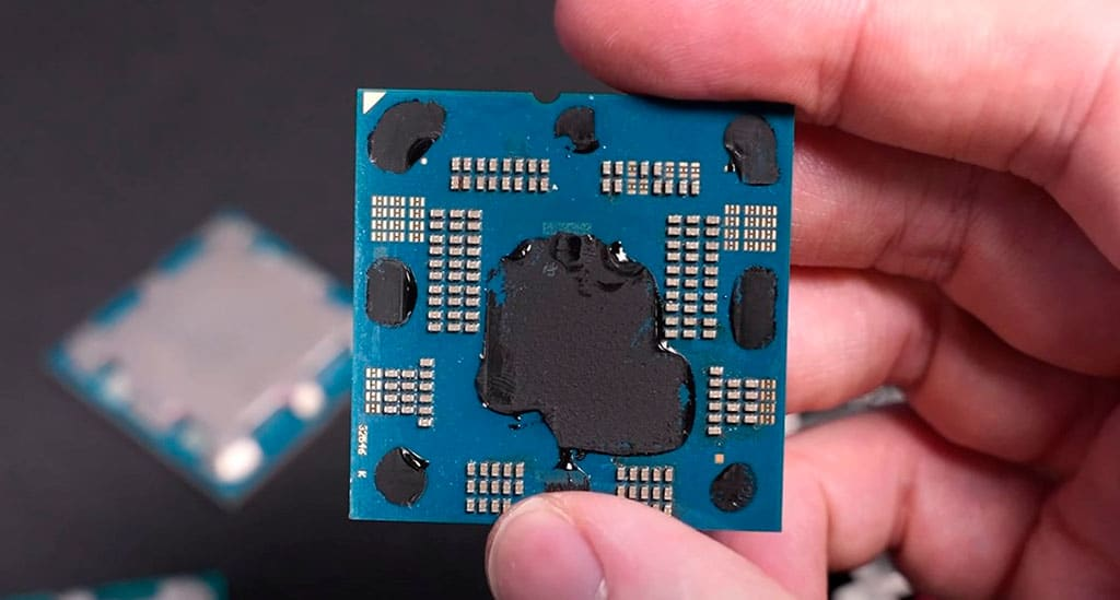

El caso de esta estafa fue simple: una falsificación burda. Al no funcionar, el comprador, que tenía conocimientos técnicos, usó un multímetro para comprobar las conexiones del PCB y se dio cuenta de que no había ninguna conexión funcional. Después de esto, Der8auer adquirió el procesador y publicó un video revelando la estafa. En su video, explicó cómo identificar rápidamente si se ha sido víctima de una estafa con un Ryzen 7 7800X3D falso (o cualquier otro modelo de la serie Ryzen 7000 o 9000).

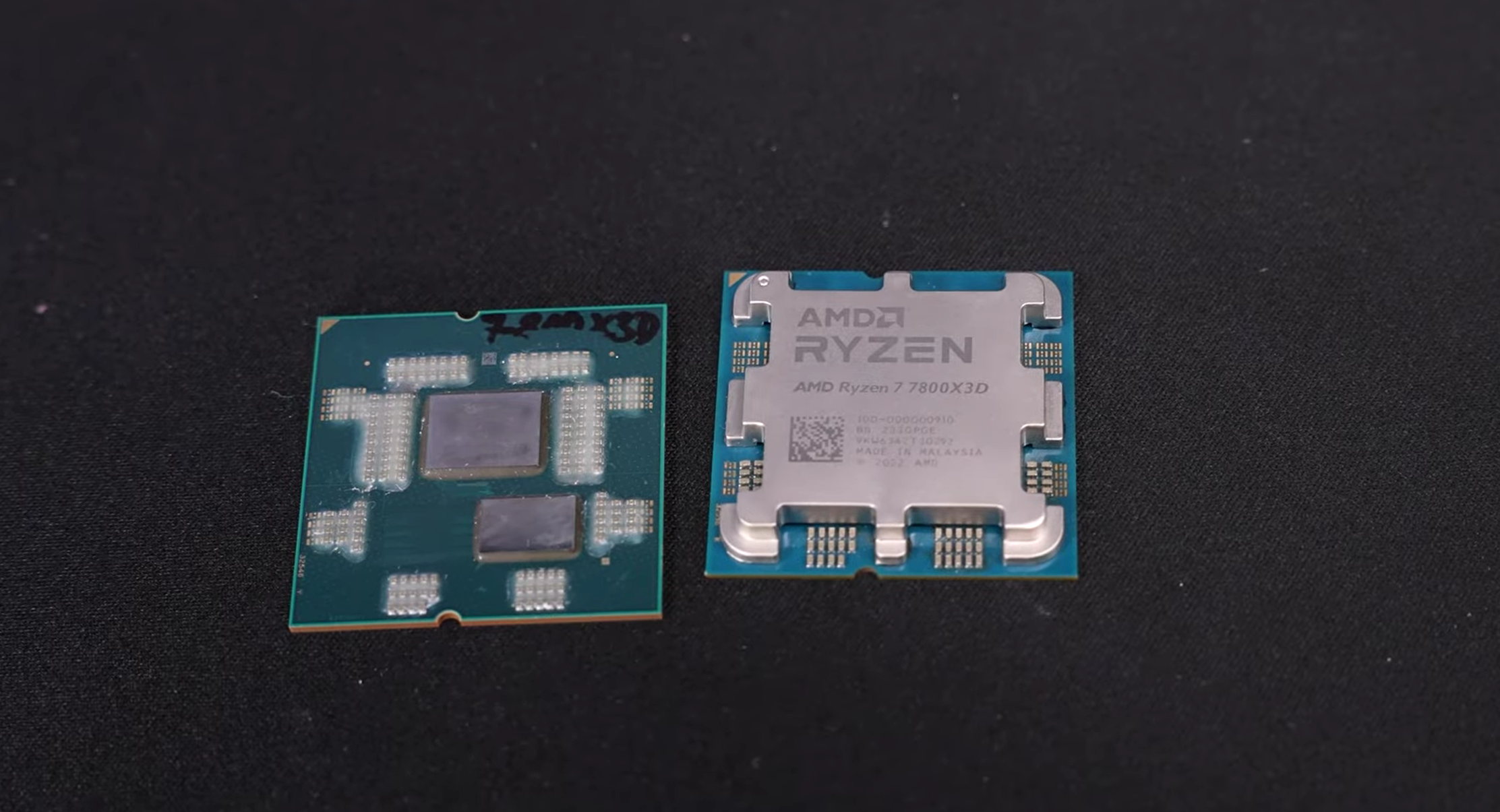

La estafa más común solía consistir en reemplazar el IHS (la cubierta de la CPU) de un procesador barato con el de uno caro. Pero esto implica cierta inversión en adquirir un procesador y un nuevo IHS para grabarlo con láser con el nombre del procesador deseado. En este caso particular, se trataba de un PCB vacío, sin ningún chip, con pegotes de silicona negra. Esta es una estafa más barata de realizar, pero fácilmente detectable. Si la CPU no enciende el PC, está claro que algo está mal.
Para identificar una CPU falsa, Der8auer señaló varias pistas. Primero, los condensadores del PCB del Ryzen 7 7800X3D falsificado no tenían pegamento para protegerlos, y estaban completamente limpios. Además, el PCB era de color azul en lugar de verde, y era más grueso. También el IHS era de peor calidad y la serigrafía en algunas partes no era correcta. Estos son detalles que alguien con conocimientos técnicos puede detectar fácilmente.
