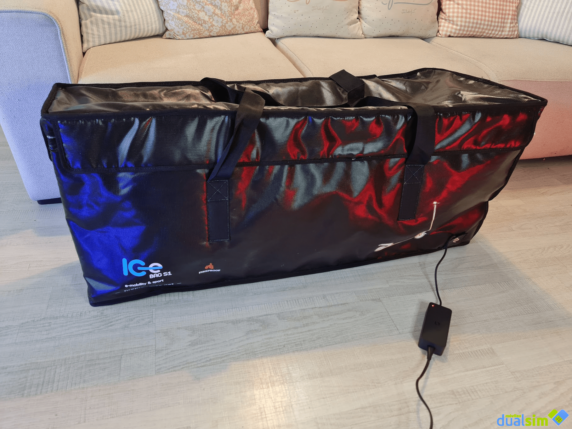

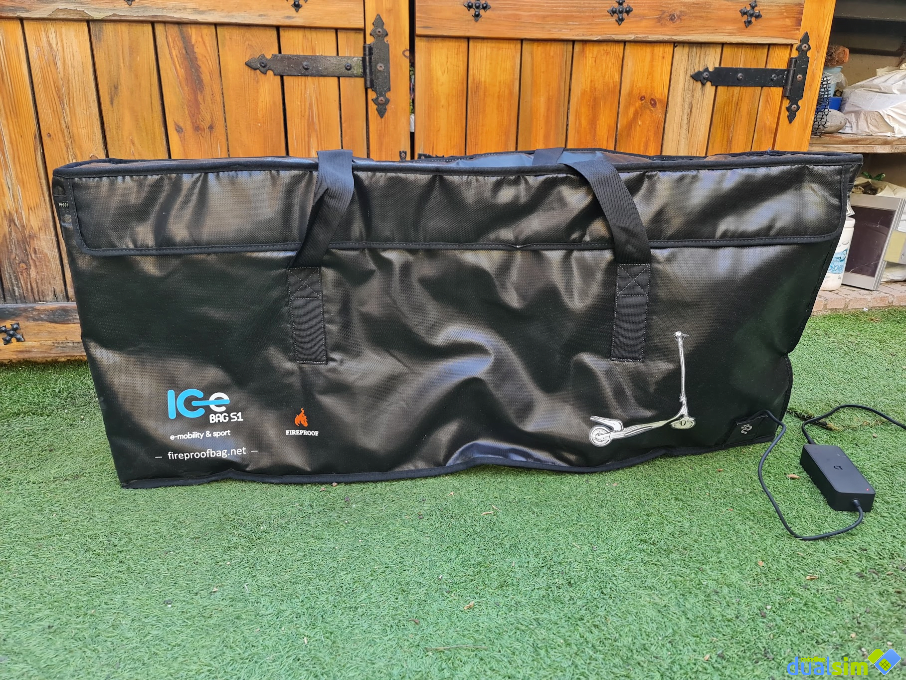

La bolsa viene correctamente empaquetada y bien protegida y la logística ha sido muy buena, me han contactado por teléfono para preguntar si estaba en la dirección indicada y dejarme el paquete, así que todo correcto. Llama la atención que viene en una caja tan compacta, pero una vez la sacas se disipan las dudas respecto a su construcción y acabado.

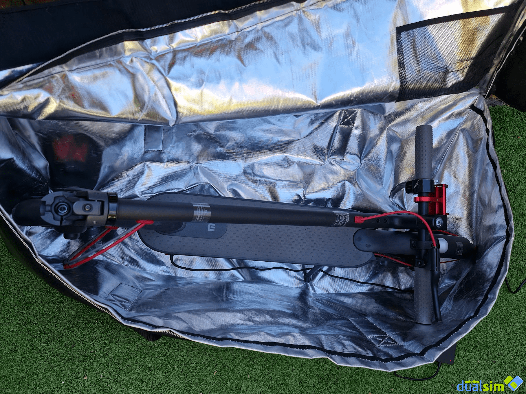

En cuanto a la bolsa, he de decir que me ha sorprendido gratamente la construcción de la misma, es un tejido sintético grueso, lo que le confiere protección exterior, mientras que internamente es de tipo metálico reflectante, para poder soportar la temperatura de un eventual fuego – esto a su vez hace un sándwich con un refuerzo de fibra de vidrio en el interior.
En la imagen anterior podemos observar cómo queda el patinete dentro de la bolsa. La misma tiene una forma tipo sarcófago, con una parte más ancha que la otra para que el manubrio del patinete tenga suficiente espacio.
Además, la bolsa integra un asa muy resistente que permite moverla incluso con el patinete dentro.

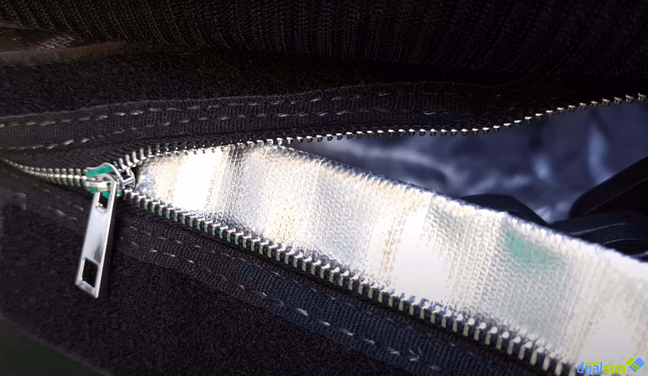

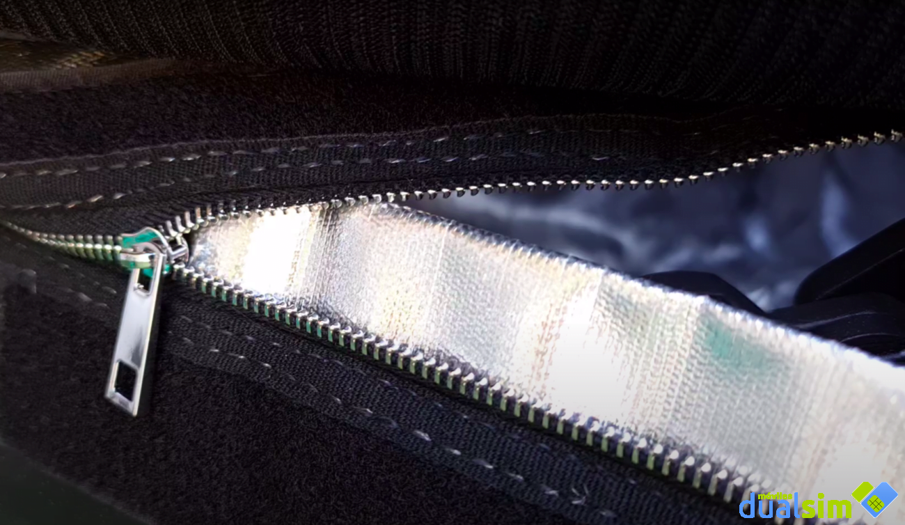

la ICe BAG S1/S2 cuenta con un sistema de doble cierre, con velcro y cremallera. para poder soportar una eventual deflagración. Estos cierres están protegidos por una pestaña del mismo material ignífugo del interior. Y creerme cuando digo que el sistema de cierres es bastante fuerte, cuesta abrir el velcro una vez está sellada la bolsa.

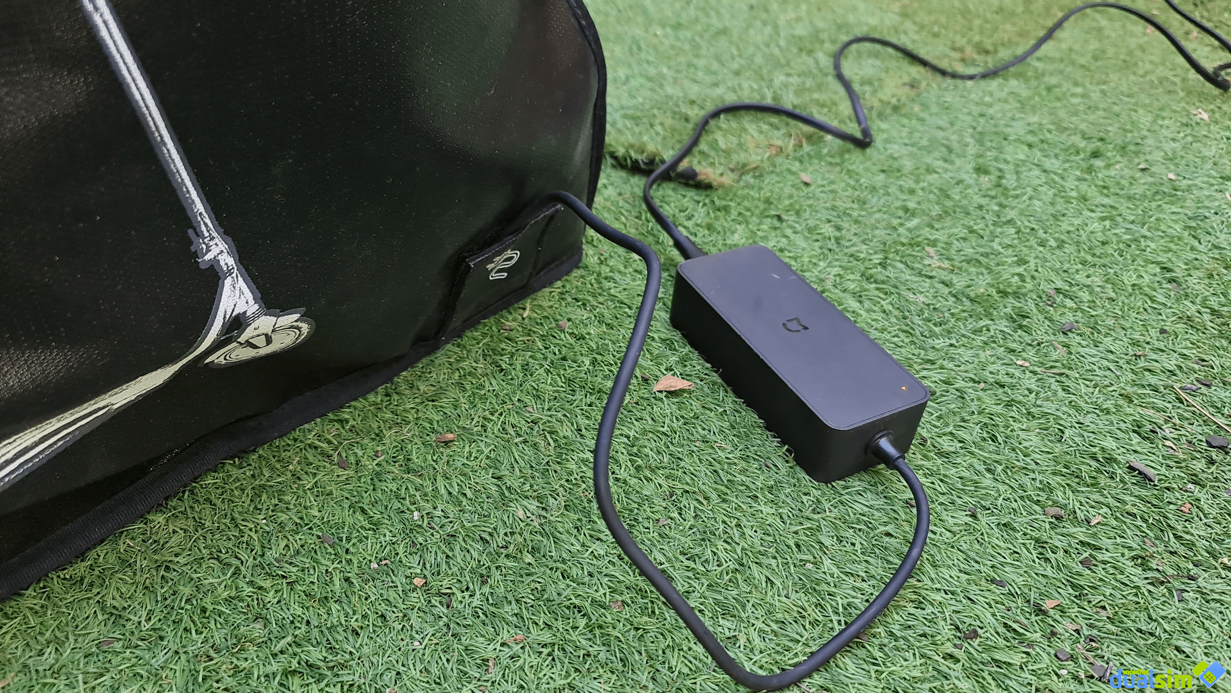

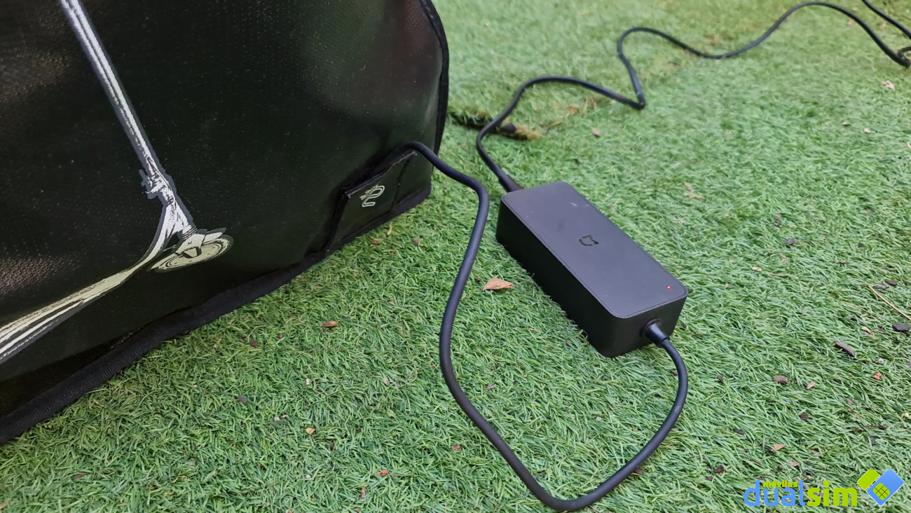

El cable del cargador se introduce desde un cierre específicamente diseñado para tal fin, nuevamente cuenta con un doble cierre, interior y exterior, para evitar que se escape alguna llamarada por dicho agujero.
En el vídeo compartido por ICe se puede observar cómo a través de este agujero se puede ver al rojo vivo.

  1. Sistema de doble cierre: Garantiza un cierre seguro que mantiene el patinete en su lugar, incluso durante el transporte. Uno de los cierres es de velcro bastante grueso, el otro de tipo cremallera, y en combinación consiguen sellar la bolsa fuertemente.
  2. Escudo de tela de fibra de vidrio resistente al fuego: En caso de una improvable explosión de la batería en el patinete eléctrico, esta capa resistente al fuego actúa como una barrera que evita la propagación de las llamas y contiene las posibles piezas que puedan desprenderse con dicha explosión.
  3. Capa de amortiguación de espuma antischock: Protege el patinete de posibles golpes y vibraciones durante su transporte, manteniendo la integridad de la batería.
  4. Capa exterior de tela ignífuga de alta resistencia: Proporciona una última línea de defensa contra el fuego y los gases tóxicos que pueden generarse por un incendio violento cómo el que suele ocurrir en los casos en los un mal funcionamiento del patinete acaba originando un siniestro de este tipo.

  2. Introducir el cargador: abrimos el cierre lateral destinado al cargador y metemos por el mismo el cable de carga, pero todavía no lo enchufamos. Cerramos el cierre por ambas caras.
  3. Introducir el patinete y cerrar bien la bolsa: Metemos el patinete eléctrico considerando que el manubrio o volante debe de quedar orientado a la parte ancha del mismo. Conectamos el cargador al patinete y cerramos la bolsa intentando que quede lo mejor sellada posible.
  4. Enchufar el cargador: Por último, conectamos el cargador a una toma de pared para iniciar la carga del patinete eléctrico.

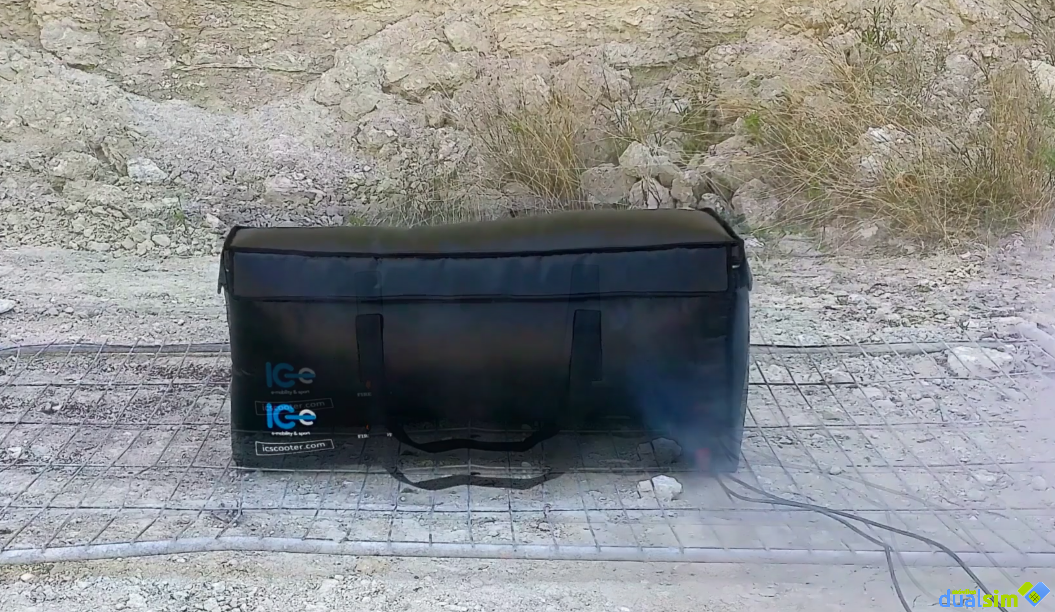

Por la naturaleza de las pruebas, en movilesdualsim no podemos poner a prueba la ICe BAG, pero si podemos decir que la bolsa ha sido sometida a rigurosos tests por el fabricante, entre los que destaca la explosión por sobrecarga de un patinete eléctrico que se puede observar en el siguiente vídeo.
Sometiendo a prueba la ICe BAG / pruebas realizadas por ICe

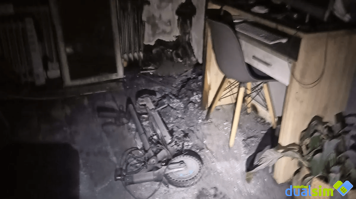

Veamos las consecuencias de un fuego ocasionado por un patinete dentro de una vivienda en Cadiz:
Cómo vemos, a juzgar por la foto y por los vídeos que podemos encontrar en internet, es un incendio con mucha violencia y energía. Esto se debe a que la mayoría de las baterías usadas por los patinetes eléctricos son de Litio NCM, que al calentarse liberan oxígeno, avivando el fuego y generando más calor, lo que se conoce cómo «Thermal Runaway» que en castellano se traduce cómo embalamiento o fuga térmica.
Volviendo al punto, vamos a ser sinceros, si valoras tu seguridad y la de los tuyos, por muy poco puedes tener una pieza que puede literalmente salvarte la vida. Por las investigaciones posteriores a los incendios ocasionados por patinetes eléctricos, sabemos que las principales causas de estos son las siguientes:
