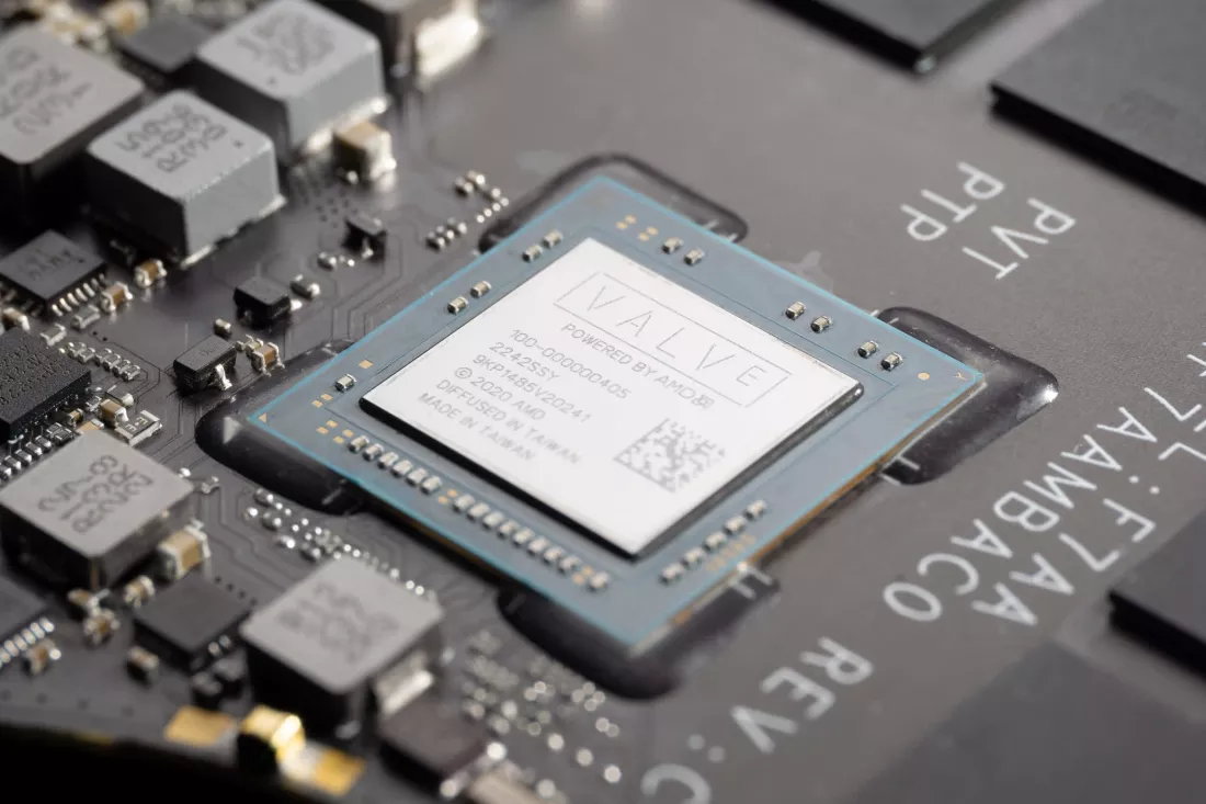

El chip que da vida a la Steam Deck tiene un diseño híbrido que combina potencia y eficiencia. En su interior, encontramos una CPU con cuatro núcleos y ocho hilos basada en la arquitectura Zen 2, una GPU RDNA 2 con 512 shaders que incluso es capaz de acelerar trazado de rayos, y una interfaz de memoria LPDDR5 de 128 bits que comparte 16 GB entre la RAM y la VRAM. Este conjunto ofrece un rendimiento robusto en juegos exigentes, siendo un claro ejemplo de cómo se puede optimizar el hardware para un dispositivo portátil.

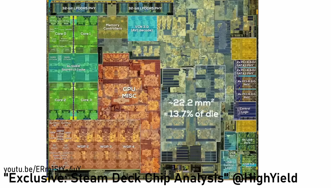

La distribución del espacio en el silicio del SoC es igualmente fascinante. La CPU ocupa aproximadamente un 12,4% del área total del chip, mientras que la GPU toma un 10,9%. Estos números reflejan un diseño balanceado que maximiza el rendimiento en el menor espacio posible. Sin embargo, lo más intrigante surge cuando se examina el resto del área del SoC. Un análisis reciente reveló que un 13,7% del chip está ocupado por una unidad no identificada hasta ahora.
¿Un motor IA escondido?
Los análisis sugieren que esta misteriosa sección del chip podría ser una unidad de procesamiento neural especializada en visión computerizada, equipada con nada menos que 14 núcleos dedicados. Esta unidad parece haber sido diseñada para tareas de aceleración de inteligencia artificial (IA), pero está deshabilitada en la Steam Deck. Si se pudiese activar, la consola podría ser capaz de realizar tareas de IA avanzadas, lo que abriría todo un abanico de nuevas posibilidades, no solo para juegos, sino también para aplicaciones relacionadas con aprendizaje automático, reconocimiento de imágenes y otras tareas intensivas en procesamiento de IA.

El descubrimiento de estos núcleos ha abierto la puerta a una emocionante posibilidad: ¿podría alguien, con los conocimientos adecuados, habilitar estos núcleos y desbloquear el potencial de la Steam Deck como un acelerador de IA portátil? Según el canal de YouTube High Yield, la clave podría estar en el firmware de la consola. Si algún desarrollador experto en BIOS y firmware lograra descubrir cómo activar estos núcleos, la Steam Deck podría transformarse en un dispositivo mucho más versátil, capaz de realizar tareas que van mucho más allá de los videojuegos.
De momento, la comunidad de desarrolladores ha comenzado a especular sobre la viabilidad de esta idea. La dificultad técnica de habilitar estos núcleos sigue siendo una incógnita, ya que no está claro si han sido deshabilitados por software o físicamente, lo que complicaría su activación. Sin embargo, la mera existencia de estos componentes abre un mundo de posibilidades.
