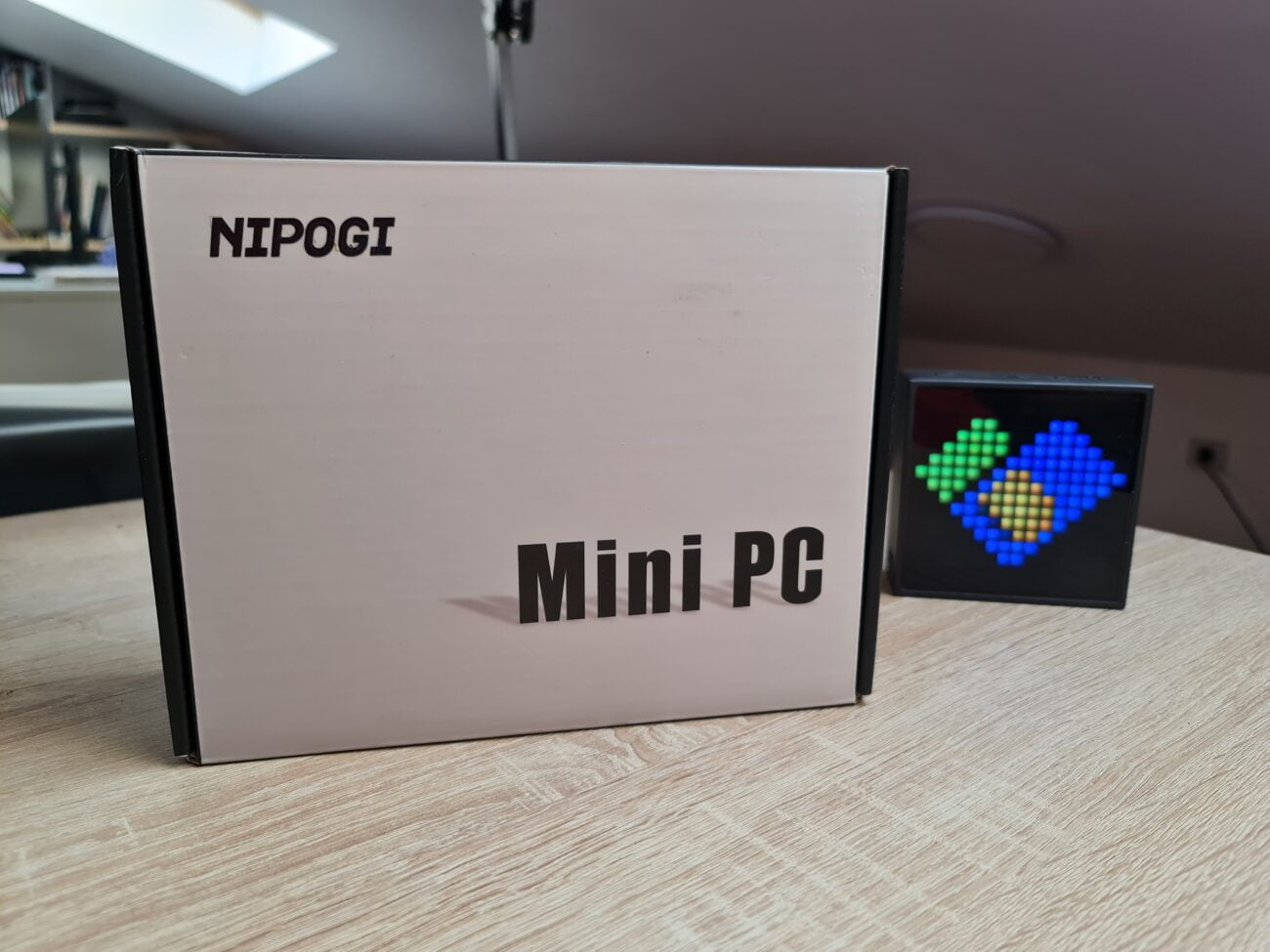

La caja es la misma que vimos en su momento cuando analizamos a su hermano, el NiPoGi GK3PRO que tanto nos ha gustado y que seguimos usando a día de hoy.
Se trata de una caja sencilla y no muy llamativa pero que cumple plenamente su función de proteger el Mini PC que guarda en su interior así cómo los accesorios incluidos en la misma. Con lo bonito que es el GK3PLUS hubiese sido muy interesante poner al menos una foto en la tapa para que se pueda apreciar.
Se aprecia el logo de la marca NiPoGi así cómo la descripción del producto, un “Mini PC” que hace alusión al reducido tamaño del ordenador que nos encontraremos.

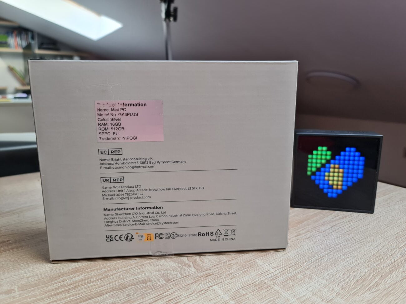

En los laterales solo pone Mini PC mientras que en la parte inferior una pegatina nos rinde cuentas de las principales características del mini pc NiPoGi GK3PLUS que viene dentro. También podemos observar los datos de los representantes comerciales de NiPoGi, así cómo del fabricante y las respectivas certificaciones.

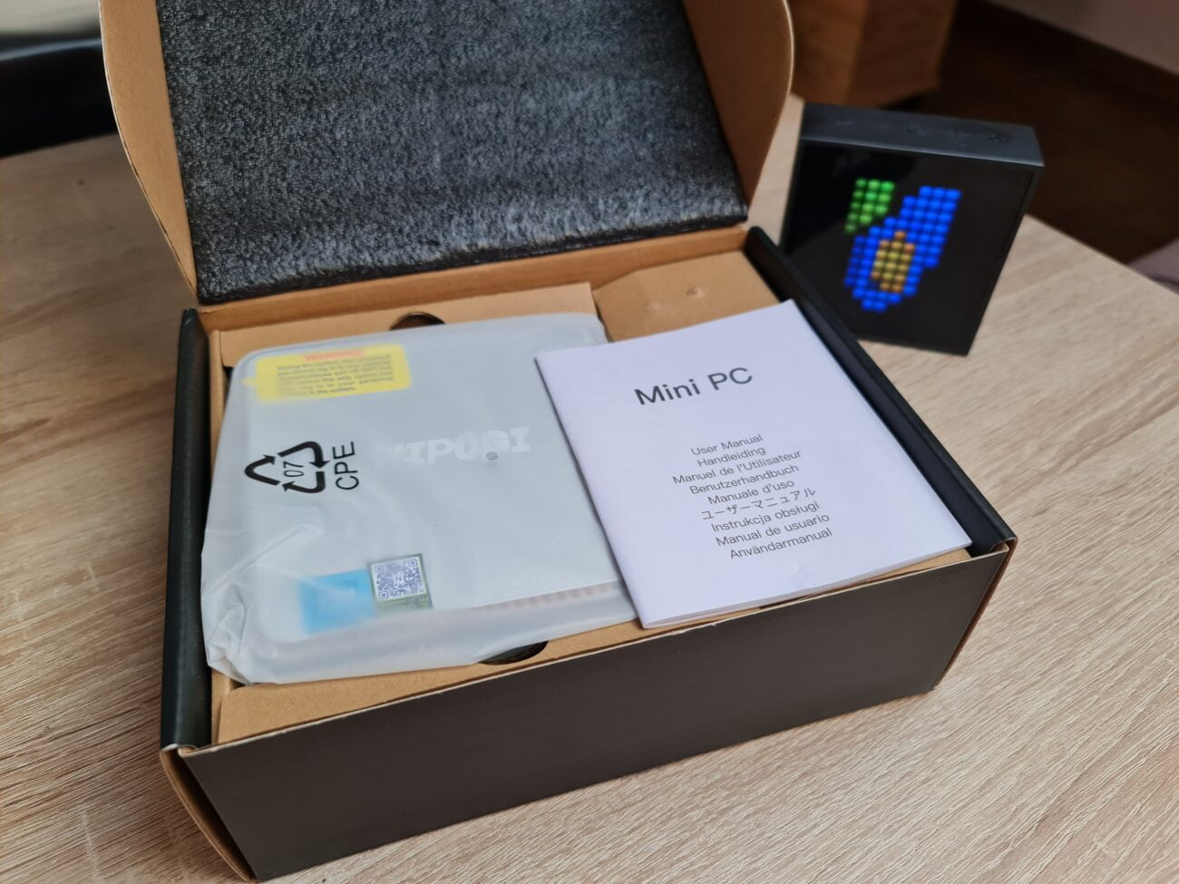

Una vez abrimos la caja tenemos acceso al Mini PC que viene correctamente protegido mediante una bolsa y bien resguardado por la caja y la espuma o foam que proteje desde arriba en caso de que la caja recibiese algún golpe durante el manejo.

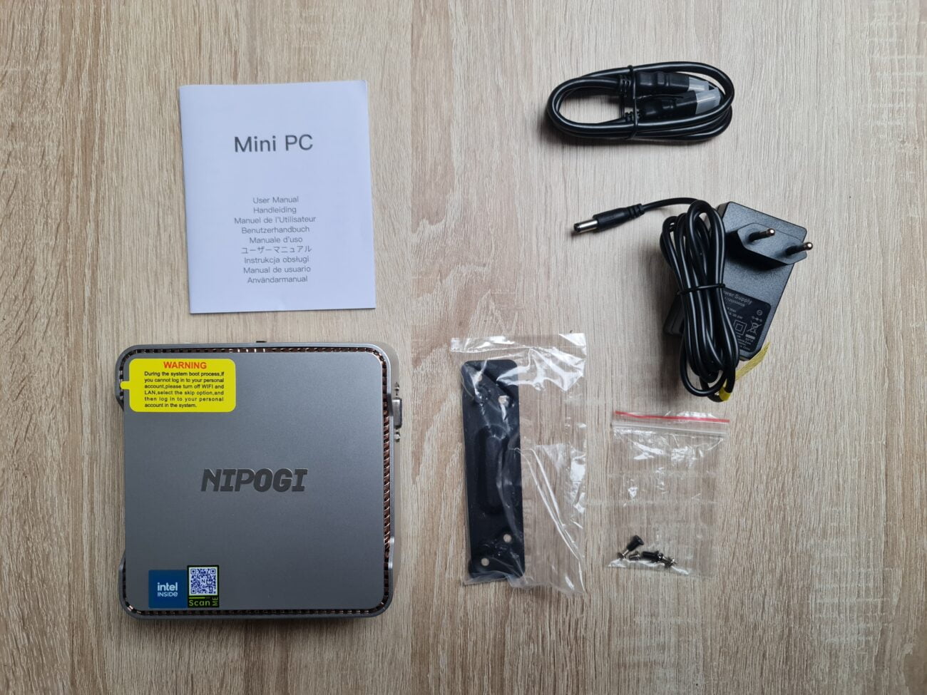

Contenido de la caja ¿Qué viene con el NiPoGi GK3 PLUS?
- 1 Mini PC NiPoGi GK3 PLUS de 16GB de RAM y 512MB de almacenamiento de tipo M.2 NVME

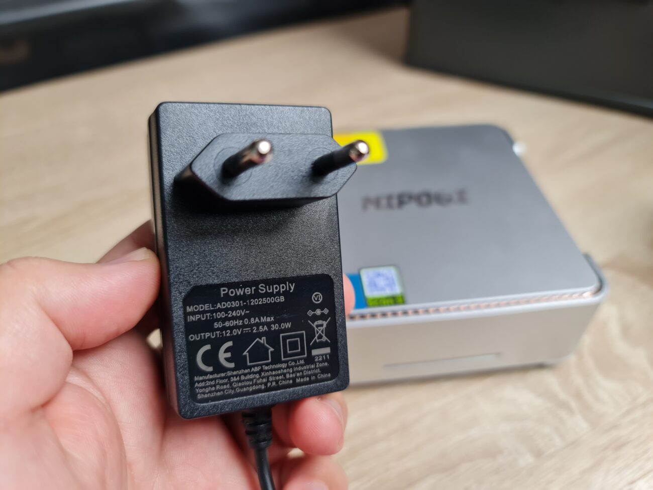

- 1 Fuente de alimentación europea
- 1 Cable HDMI
- 1 Soporte VESA para acoplar el mini PC a un monitor o televisor
- 1 Manual de usuario
- 1 Juego de tornillos para acoplar un disco de 2.5” y para fijar el soporte VESA en su lugar.
En si, el NiPoGi GK3PLUS viene con todo lo necesario para ponerlo en marcha nada más abierta la caja.

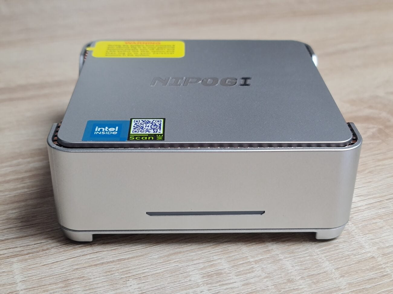

Al igual que su predecesor, el GK3PLUS es bonito y elegante, su cuerpo aunque parece metálico está en realidad constituido principalmente por plástico de muy buena calidad, el cual ha sido pintado con plateado para dar ese efecto metálico que tanto nos gusta y que lo hace lucir tan bien.
El frente del NiPoGi GK3PLUS presenta un único led de estado, esa barra que se aprecia en la foto puede estar apagada, encendida (azul) o en reposo (rojo).

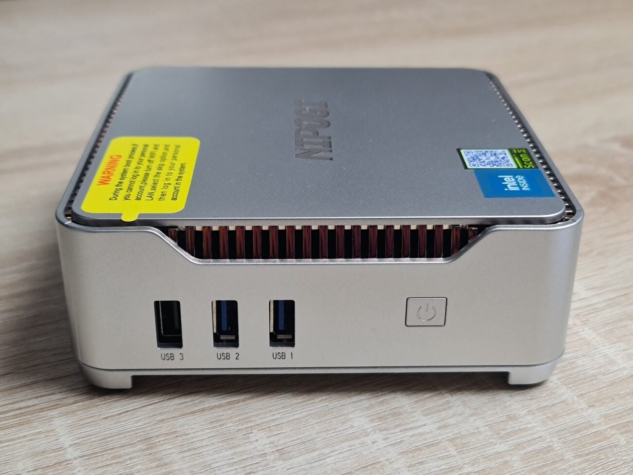

En el lateral izquierdo tenemos 3 puertos USB y el botón de encendido. También podemos ver una rejilla de ventilación con un bonito diseño en la parte de arriba.

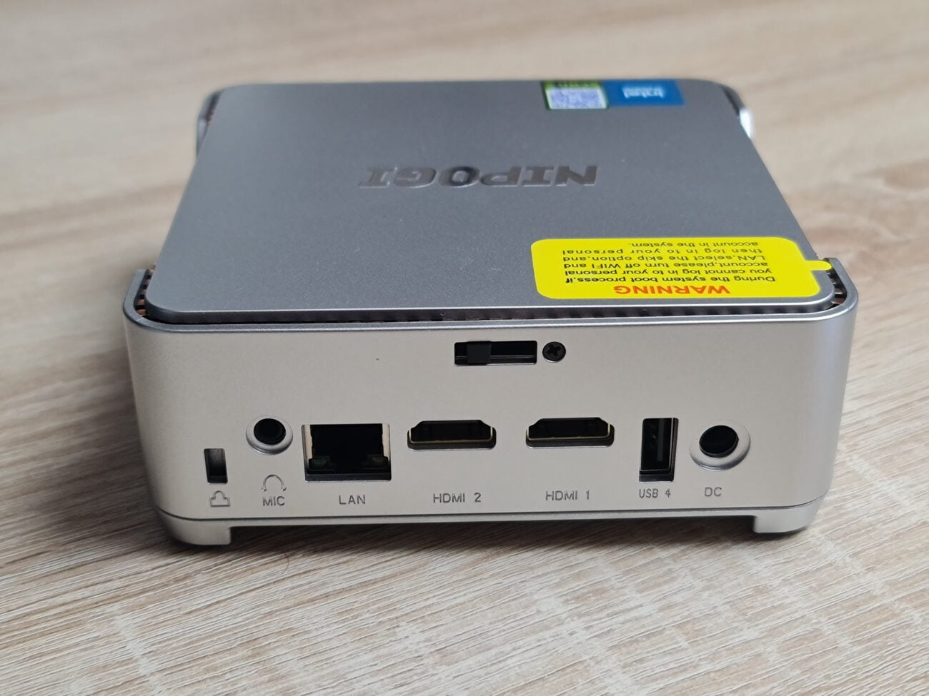

Si vamos a la parte de atrás del Mini PC podemos ver, de izquierda a derecha, un anclaje de seguridad, un puerto para conectar un micrófono, un puerto de red RJ45, dos puertos HDMI, un puerto USB y el conector de tipo barril para la alimentación.

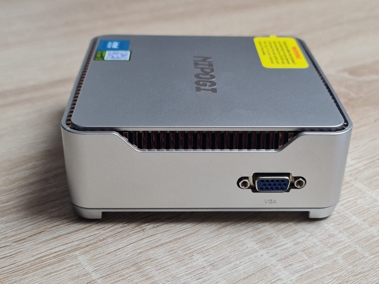

Al lado derecho tenemos un puerto VGA y una rejilla de ventilación.

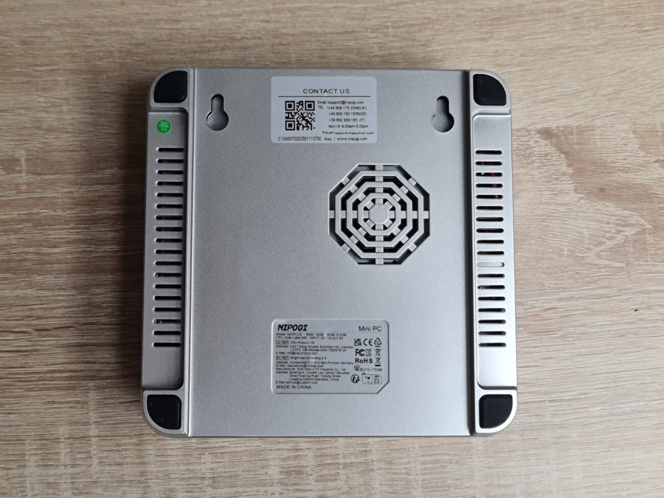

En su parte inferior contamos con 4 patas de goma antideslizante, una rejilla de ventilación directa para el procesador, anclajes para colgar en la pared, especificaciones, certificados cómo CE, UK CA, FC, RoHs y los datos de contacto.
En ninguno de sus costados se aprecian rebarbas o defectos y la pintura es uniforme, el NIPOGI GK3PLUS se luce en donde lo coloques, la verdad da pena ocultarlo detrás de un monitor – yo prefiero tenerlo sobre el escritorio.

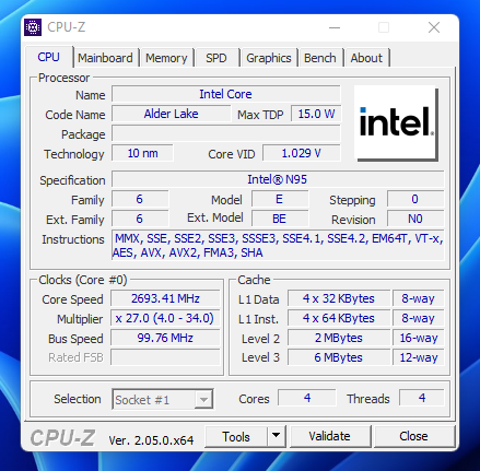

Procesador / CPU
El corazón de cualquier ordenador, su CPU o unidad central de procesamiento es la encargada de ejecutar las instrucciones y cálculos que componen todas las aplicaciones que se ejecutan en un ordenador.
En este caso podemos ver que el procesador es el nuevo N95 de la familia Alder Lake-N y que el TDP Máximo es de 15 W, lo que lo hace muy eficiente para toda la potencia que es capaz de alcanzar.
En cuanto a las frecuencias, vemos que la velocidad base es de 1.7 GHz con un turbo boost de hasta 3.4 GHz que es cuando alcanzaría los 15W del TDP.

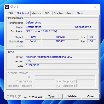

Placa base
La placa base todavía no viene informada en el CPU-Z, pero sabemos que es propietaria y podemos ver algunas de sus características principales, cómo que es PCI Express 3.0 (8.0 GT/s) y que tiene una Bios American Megatrends Internacional LLC en su versión 5.27 con una fecha de lanzamiento del 01/09/2023.

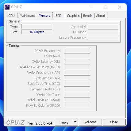

Memoria
La aplicación CPU-Z no ha sido capaz de sacar información sobre la memoria del NiPoGi GK3PLUS pero sabemos que se trata de 16 GB de tipo DDR4 2666.

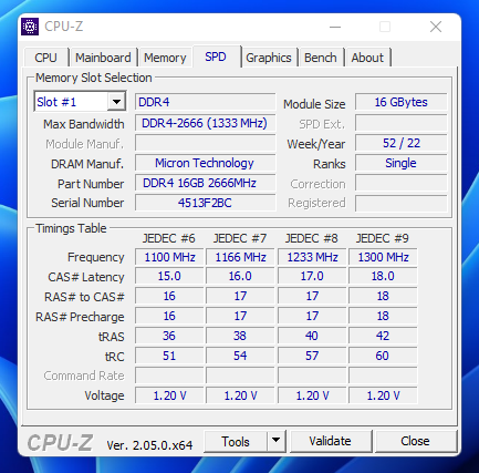

SPD
En la pestaña SPD podemos ver más datos sobre la memoria, confirmando los del apartado anterior, donde además apreciamos que se trata de memoria de la marca Micron Technology.
En SPD (Serial Presence Detect) podemos ver información detallada sobre los módulos instalados en el PC, en este caso uno sólo. CPU-Z nos proporciona información muy detallada sobre los módulos de memoria presentes en un ordenador.

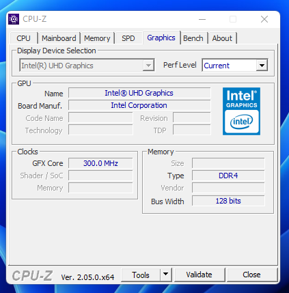

GPU/ Gráficos
Los gráficos son los integrados del SoC N95, los famosos UHD Graphics de Intel con una frecuencia de 300 MHz y un bus de 128 bits.

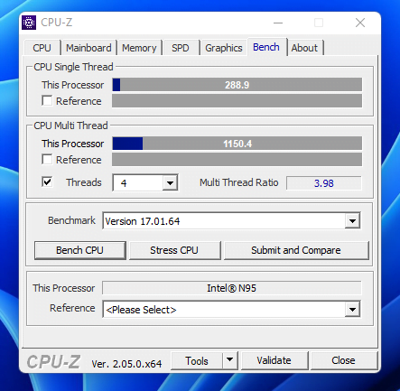

Benchmark

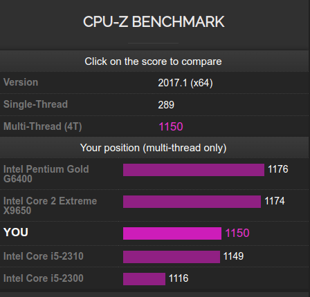

Según el benchmark de CPU-Z, tenemos un puntaje de 288,9 en mono núcleo mientras que en multinúcleo, aprovechando los 4 hilos de ejecución llegamos a los 1140,4 puntos, obteniendo un ratio de 3.98 lo cual es correcto.
Comparativa con otros procesadores
Podemos ver como el procesador N95 abate a un Intel Core I5-2310, para hacernos una idea de la potencia de este procesador, y todo esto con una fracción de la energía que consume su rival.
Para ver estos y más datos, te invito a visitar la web de validación de resultados de CPU-Z para nuestras pruebas en el siguiente enlace: https://valid.x86.fr/2d28x6

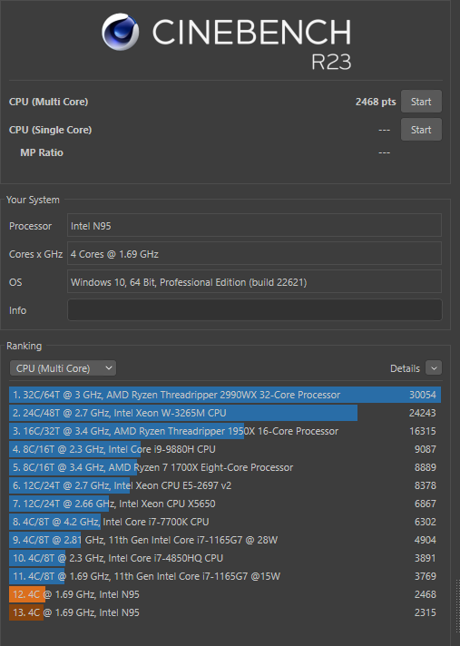

Una herramienta de benchmarking bastante popular es el famoso Cinebench que nos permite comparar la potencia de renderizado de diferentes equipos.
Podemos ver que el resultado multicore de Cinebench R23 es de 2468 puntos, y es que la NiPoGi GK3Plus aunque tiene una GPU integrada bastante limitada no sale nada mal, recordemos que este mini ordenador está pensado para tareas de ofimática y de día a día, no para renderizar o jugar a títulos triple A.
Se trata por lo tanto de un ordenador que nos dejará jugar a títulos sencillos, o incluso un excelente sistema para emulación de consolas si instalamos por ejemplo un retroarch.

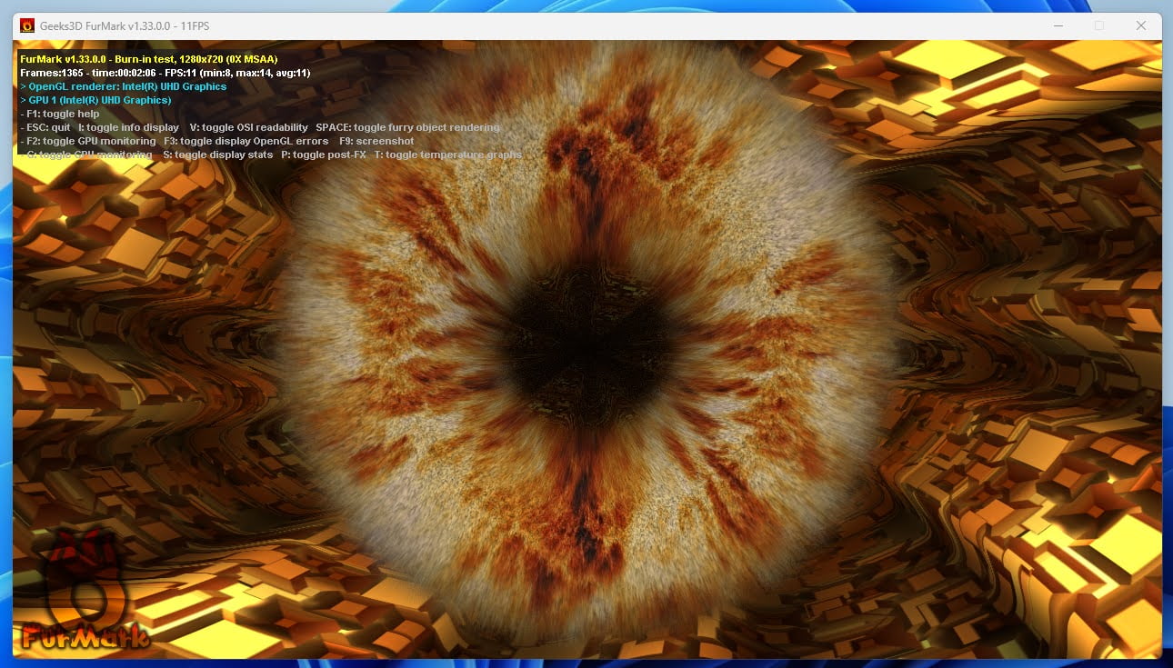

FurMark

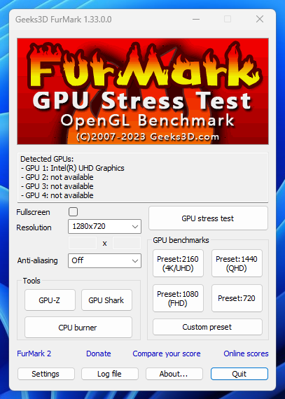

Hemos sometido al NiPoGi GK3PLUS a la tortura de FurMark sólo por diversión, para ver que tantos FPS podemos sacar de esta prueba y ver si se calentaba o se ponía inestable.
Los valores de configuración de la prueba los hemos dejado por defecto, lo que significa que ejecutaremos FurMark a 1280×720 en nuestra NiPoGi GK3PLUS sabiendo que los gráficos integrados Intel(R) UHD no son demasiado potentes, pero veamos los resultados.
En cuanto a estabilidad y temperatura, ha alcanzado los 65ºC, nada preocupante, mientras que el sistema ha permanecido estable.
El consumo se mantuvo en los 15W durante la prueba, mientras que en reposo la NiPoGi GK3PLUS consume unos 7 u 8 W. Hablo del consumo total del ordenador, incluyendo memoria, disco M.2 y demás periféricos (menos el monitor).
Vemos como en el Burn-in test a 1280×720 px se mantiene en un promedio de 11 FPS en este exigente test, esto no nos dice nada nuevo, ya sabemos que no podremos jugar en este mini ordenador a juegos que requieran cierta potencia gráfica, pero nada evita que juguemos alguna partida de minecraft o un GTA.

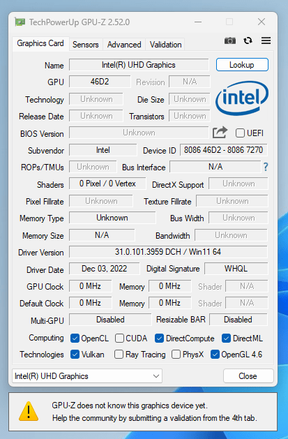

TechPowerUp GPU-Z
Siguiendo con el análisis de la gráfica, vemos a través de la aplicación GPU-Z algunos detalles sobre la GPU del NiPoGi GK3PLUS.
Confirmamos los gráficos integrados Intel(R) UHD Graphics cuyo PCI ID es 46D2 y coincide, cómo no podía ser de otra manera, con la arquitectura Xe (Alder Lake-N) del N95. Para más detalles, podemos visitar la web de Intel https://dgpu-docs.intel.com/devices/hardware-table.html

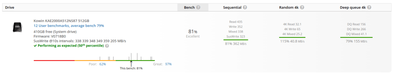

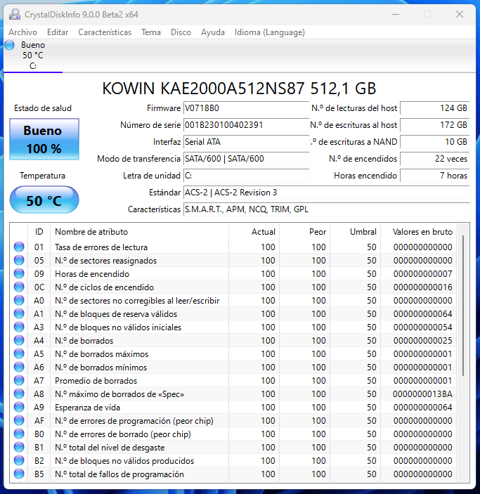

Pasamos a probar el disco M.2 NVME que incorpora, y para sacar información relevante respecto a este usamos primero la aplicación CrystalDiskInfo, que arroja los datos que podemos ver en la captura.
Vemos entonces que nuestro disco de M.2 es de la marca KOWIN y el modelo en cuestión es el KA2000A512NS87 y la capacidad es de 512,1 GB.
CrystalDiskMark

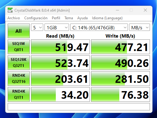

Para la velocidad usamos CrystalDiskMark, que arroja los siguientes resultados
Cómo vemos, el disco se desempeña bastante bien.

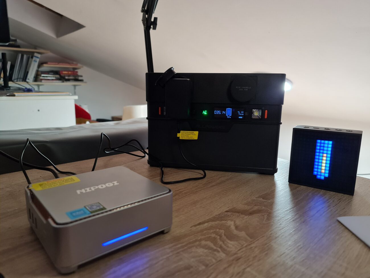

El NiPoGi GK3PLUS saca un sobresaliente en el apartado de consumo, y es que ya con el TDP Max adelantábamos unos 15W, pues en uso normal estaremos trabajando muy por debajo de este valor
De hecho, podemos ver con la fuente de poder que trae que el máximo que suministra al equipo son 30 W, esto deja margen para conectar perifericos USB pues realmente el consumo real ronda los 7W, esto podemos verlo en la siguiente imagen.
Nuestra batería sería capaz de alimentar este ordenador de forma continua por unas 35 horas y ni siquiera está totalmente cargada, ¡Son sólo 7W! y esto navegando, descargando actualizaciones, etc.

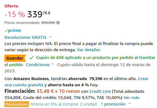

Para los interesados en este Mini PC NiPoGi GK3PLUS tenemos buenas noticias, se puede comprar ahora mismo a través de Amazon por solo 279,76€ si aplicamos el descuento actual de 100€ al añadirlo al carrito de la compra.
Se trata de un precio muy bueno considerando que es el primer Mini PC en hacer uso del N95 y que cuenta con 16GB de RAM, 512 de disco M.2 NVME y que puede cubrir con creces las tareas ofimáticas diarias, siendo además una herramienta de ahorro interesante al precio al que está la energía hoy en día, podemos usar este mini ordenador para el trabajo y tareas del día a día donde realmente no requerimos una GPU o un procesador muy potente, pudiendo ahorrar bastante en la factura eléctrica.
Otros usos interesantes son cómo servidor web personal, servidor multimedia plex, NAS o centro de emulación de juegos.
Por 279,76€ (o un poco más si no aprovechas la oferta a tiempo) tienes un ordenador completo que seguramente va a sorprenderte por lo bien que ejecuta Windows 11, y es una alternativa a un sobremesa convencional ahorrando mucho espacio y consumiendo bastante menos.

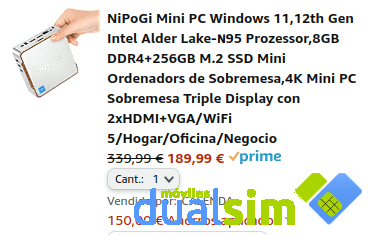

Actualización: ¡Han mejorado el precio! no se si es un error, pero puedes comprarla en este momento por 189,99€ – y a ese precio es un chollazo.
Para este precio es desde este enlace: https://amzn.to/3NcCu26
