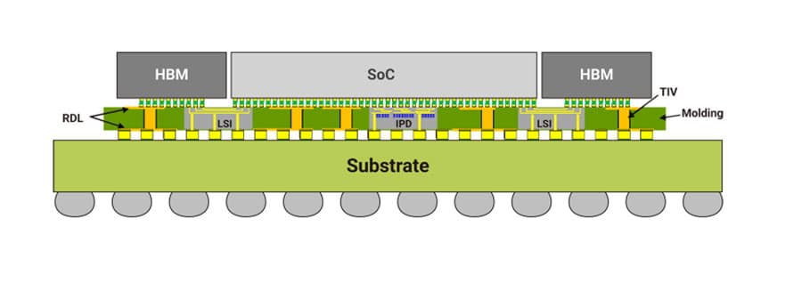

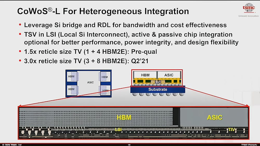

El principal problema parece ser una discrepancia entre NVIDIA y TSMC en relación con el Coeficiente de Expansión Térmica (CTE). Este coeficiente mide cuánto se expande o contrae un material en función de la temperatura. TSMC utiliza su tecnología CoWoS-L, que permite transmitir internamente hasta 10 TB/s entre matrices, pero esta tecnología también introduce complejidades adicionales.
Para entender mejor la situación, es importante conocer los distintos materiales utilizados y sus respectivos CTEs. El silicio de las obleas tiene un CTE de entre 2.6 a 3.2 µm/m·°C. El sustrato que actúa como interposer y packaging, generalmente hecho de FR4, tiene un CTE de 10 a 20 µm/m·°C. Por último, las soldaduras, que pueden estar hechas de cobre, estaño o aleaciones, tienen un CTE promedio de 16.5 µm/m·°C.
TSMC enfrenta problemas específicos entre el puente LSI, el interposer RDL, y el sustrato principal. Las discrepancias en el CTE pueden causar deformaciones en la GPU una vez soldados todos los elementos, lo que podría llevar a rupturas en las soldaduras debido a los ciclos térmicos.
El futuro de las RTX50: la solución pasa por el rediseño
La solución a estos problemas ha requerido un rediseño de las capas Metal-K y una reducción en la altura total de la GPU. Estas modificaciones fueron necesarias tanto para las GPU de IA como para las RTX 50, aunque el problema era más agudo en las primeras debido a la memoria HBM. Los LSI conectan las matrices y el RDL entrega la energía, por lo que resolver este problema era crucial.
