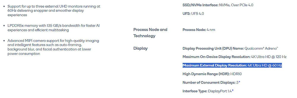

Uno de los mayores inconvenientes es la certificación DisplayPort. Por ejemplo, Microsoft asegura que sus Surface Laptop 7 y Surface Pro 11 son compatibles con la versión 1.4a a través de USB-C. Esto es relevante porque Qualcomm asegura que sus SoC Snapdragon X Elite tienen compatibilidad completa, pero dependiendo del modelo de portátil, hay problemas con la resolución y la frecuencia de actualización de los monitores externos.
En algunos casos, ciertos portátiles solo pueden mostrar imágenes en 4K a 60 Hz. Esto indica que realmente tienen un ancho de banda máximo limitado en Gbps, y por lo tanto, no son compatibles con DisplayPort 1.4a.
Detalles técnicos y discrepancias
Para entender mejor, DisplayPort 1.2 ofrece una velocidad de 17,28 Gbps, que permite una resolución de 4K a 60 Hz. En contraste, DisplayPort 1.4a proporciona 32,4 Gbps, permitiendo resoluciones de hasta 8K a 60 Hz, justo el doble de resolución a la misma frecuencia.
La situación se complica con la información proporcionada por Qualcomm. Afirman que sus procesadores pueden manejar hasta «3 pantallas en 4K a 60 Hz con HDR10, una pantalla de hasta 5K a 60 Hz o 4K a 120 Hz (5K, 4K, 4K en simultáneo)«. También mencionan que «la resolución máxima de la pantalla del dispositivo es de 4K a 120 Hz, pero la resolución máxima de la pantalla externa se reduce a 4K y 60 Hz«.
Esto coincide con las especificaciones de DisplayPort 1.2, pero Qualcomm también asegura compatibilidad con DisplayPort 1.4, lo que genera dudas. ¿Está Qualcomm limitando el estándar de 1.4 a 1.2? Existen dos teorías principales. La primera es que Qualcomm permite a ciertos fabricantes elegir entre DisplayPort 1.2 y 1.4 por motivos de costos. La segunda teoría sugiere que se trata de una mala comunicación por parte de Qualcomm, donde la resolución de 4K a 120 Hz es solo para la pantalla del portátil, mientras que la externa está limitada a 4K y 60 Hz.
