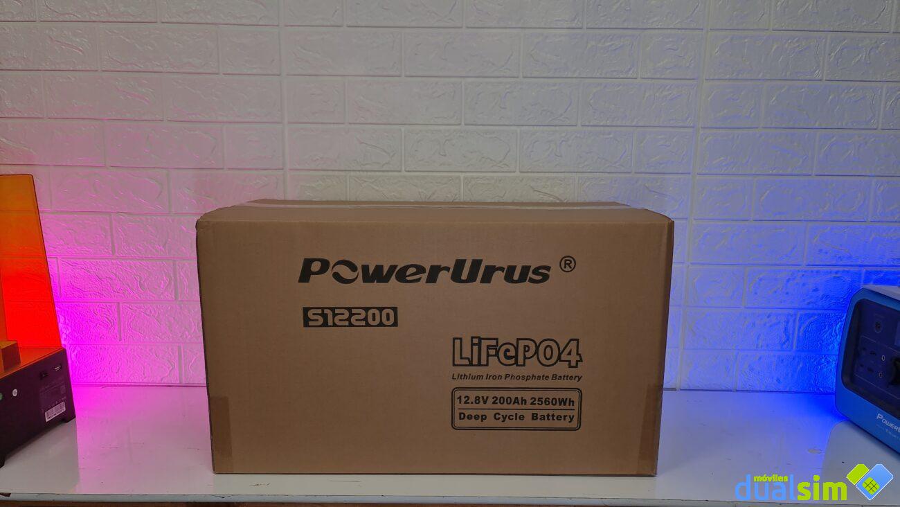

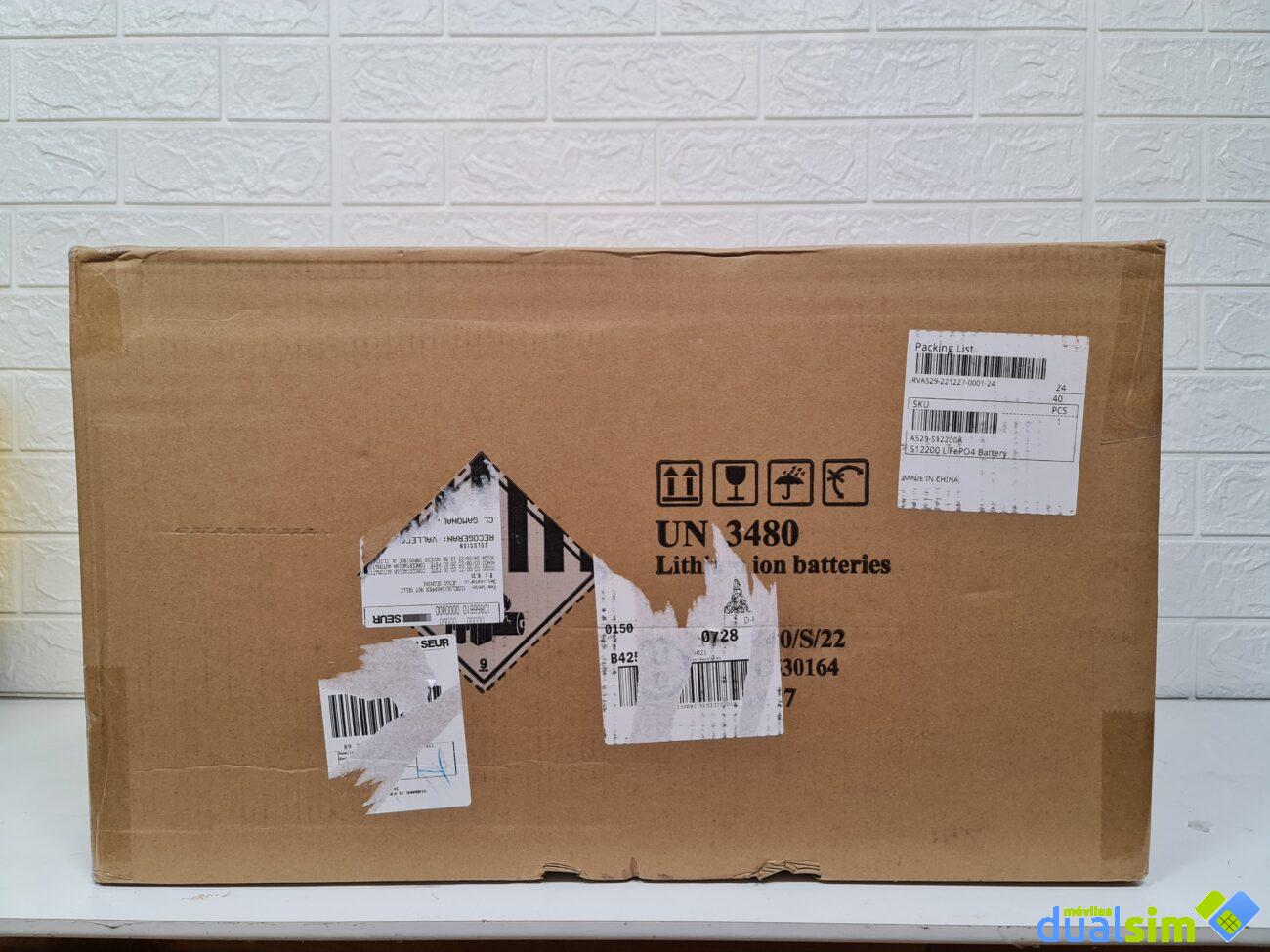

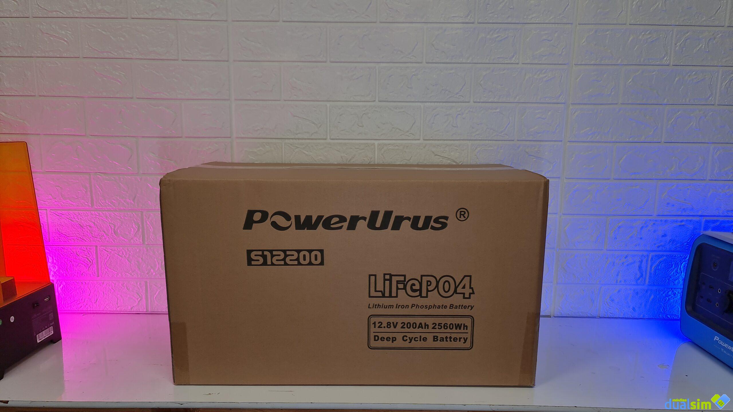

Unboxing

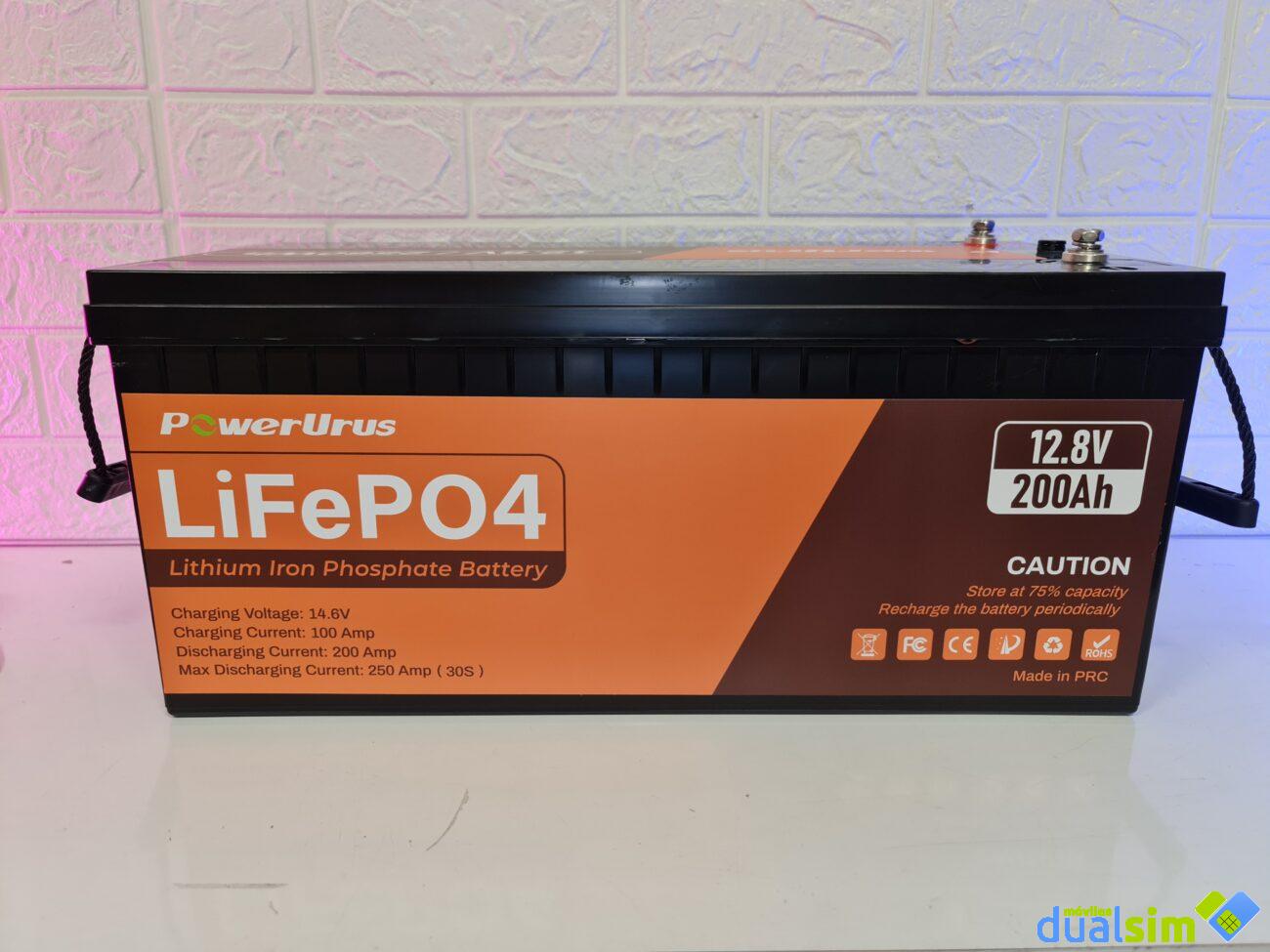

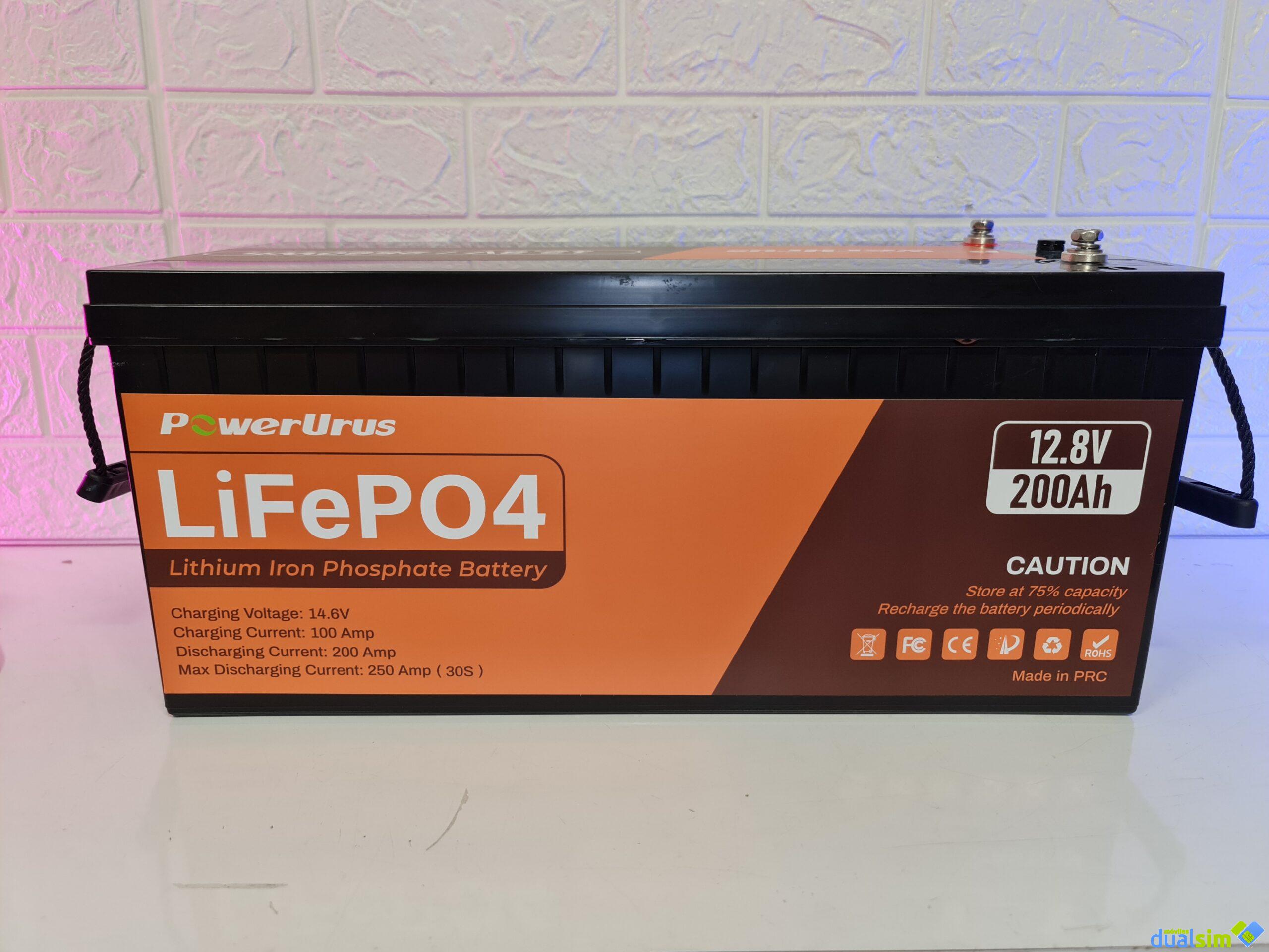

La PowerUrus S12200 viene en una caja sencilla que nos indica ante que tipo de batería estamos: LiFePo4 de 12.8V y 200Ah, o lo que es lo mismo, 2560Wh.
Del otro lado podemos ver el impreso el indicativo de que se transporta con una batería de gran potencia y las siglas UN3480.

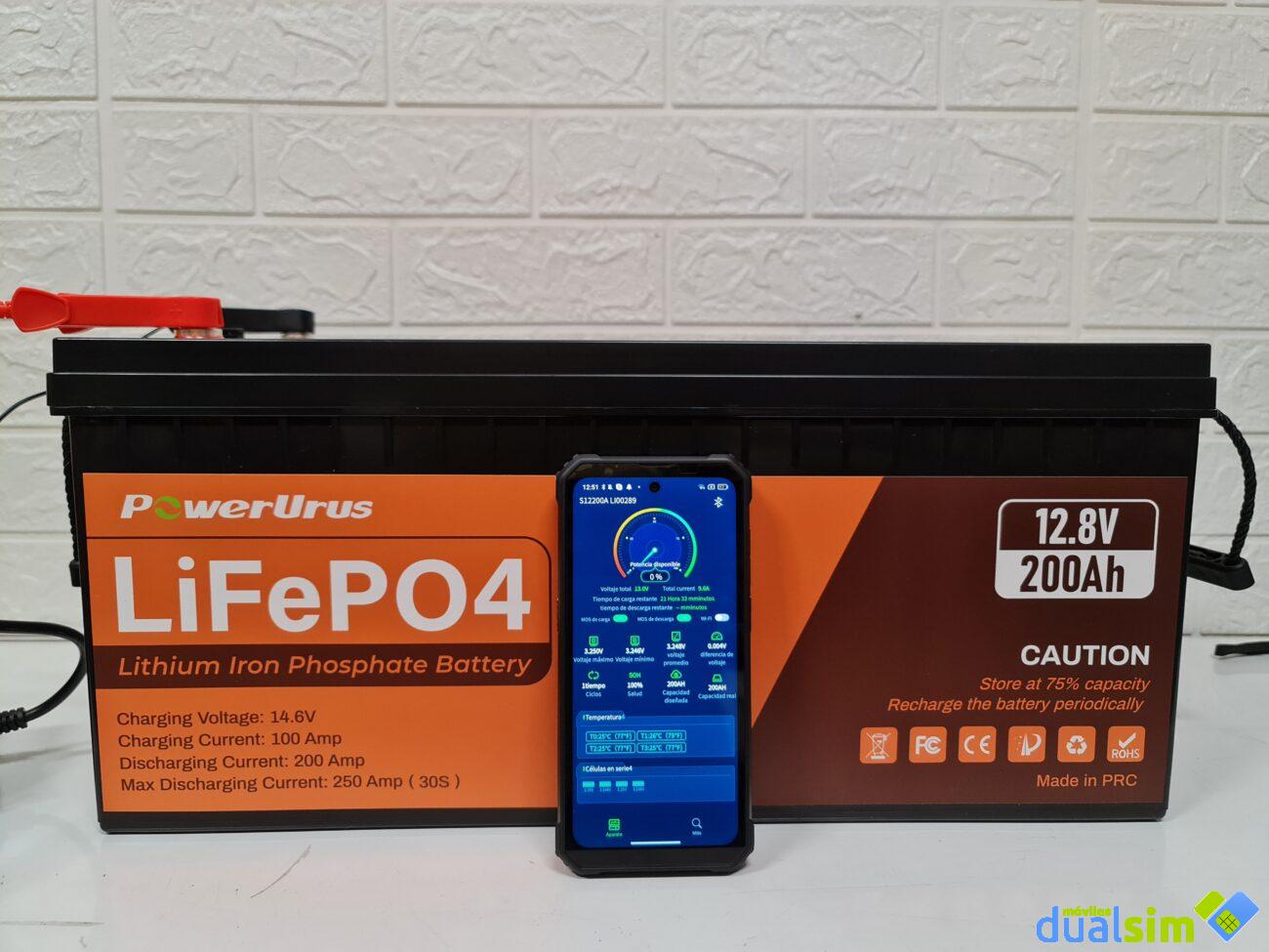

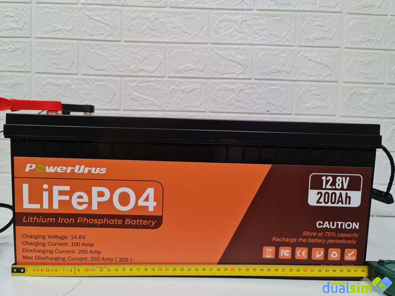

Construcción, materiales y primeras impresiones

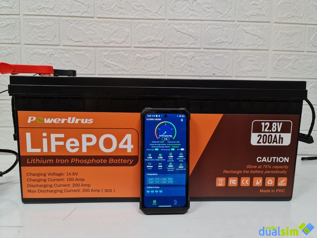

La PowerUrus 12V 200Ah viene ensamblada en una caja de pástico inífugo rígido de buena calidad, totalmente negra y con refuerzos verticales para darle rigidez.
En su parte frontal, cuenta con una pegatina que de un sólo vistazo nos permite ver las principales características de esta, cómo lo son su voltaje de carga, corriente de carga, corriente de descarga y máxima corriente de descarga. A su vez, nos indica que cuenta con una serie de certificados cómo el FC, CE, RoHS así cómo indicativos de que puede reciclarse y que no debe descartarse en el contenedor de basura si no en un punto límpio.
Me gusta que viene además con una recomendación clara y directa sobre cómo debe de ser su almacenamiento pues es algo que muchos desconocen, las baterías LiFePo4 deben de guardarse con una carga del 75% de capacidad y recargarse al menos 1 vez cada 3 meses de forma que podamos prolongar la vida útil de las celdas que la componen.
Otro punto a destacar es que la batería está elaborada en la república popular china (PRC) cómo ocurre con la mayoría de las baterías, y es que aquí es donde están las principales empresas de manufactura de baterías en la actualidad.

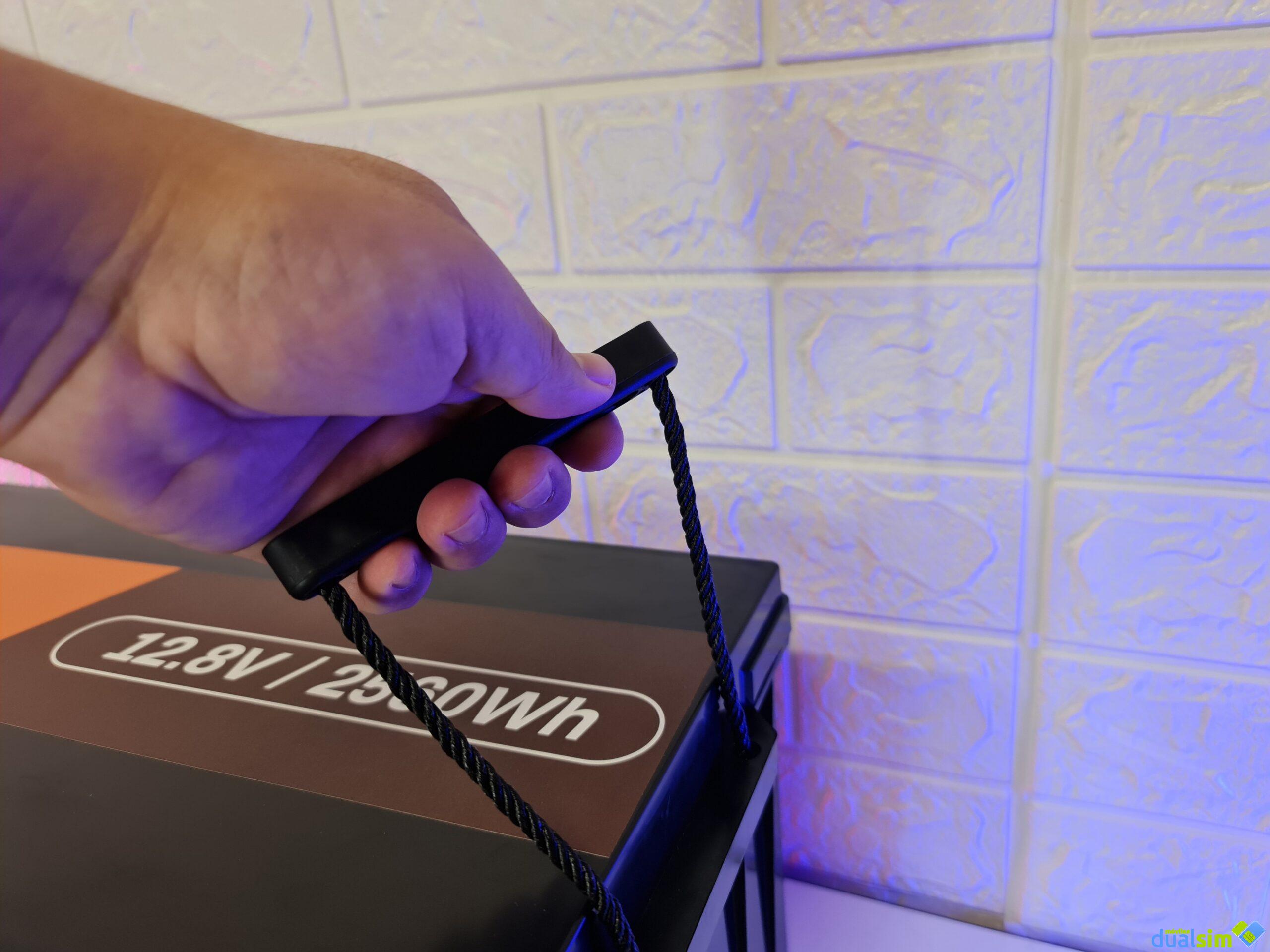

Doble asa de transporte
Cómo la batería pesa lo suyo, PowerUrus ha añadido un par de asas con Nylon que permiten moverla de un sitio a otro sin tanto esfuerzo a la hora de cogerla. Estas son resistentes y cumplen su función.

La PowerUrus 200Ah viene con una BMS fabricada por ellos mismos y que ayuda a maximizar la vida útil de la batería. Dicha BMS cuenta con un procesador inteligente que se encarga de las protecciones, incluida la monitorización de la temperatura, corto circuitos, sobre carga, voltaje bajo (sobre descarga) y sobre corriente.
Todo esto se traduce en una mayor seguridad tanto a nivel personal cómo para la batería y los dispositivos conectados a esta.

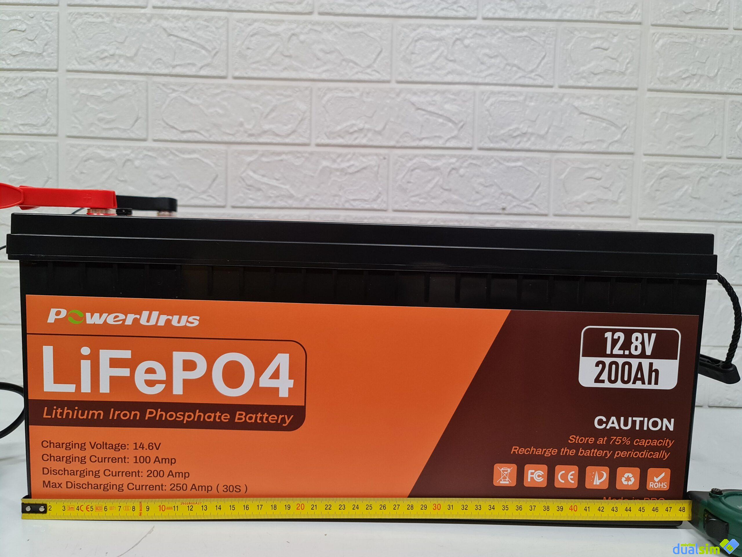

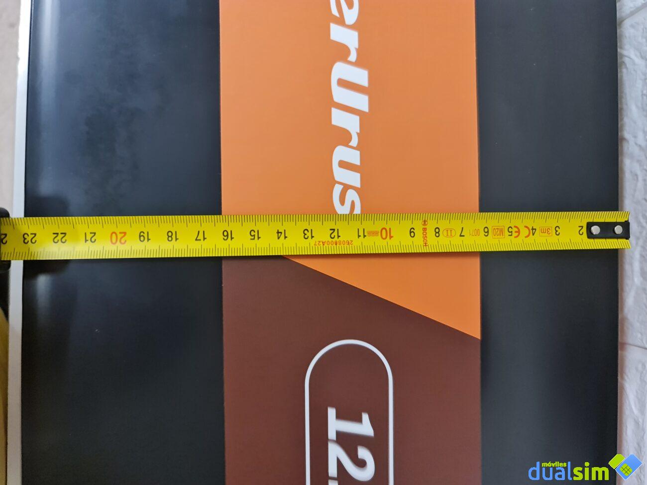

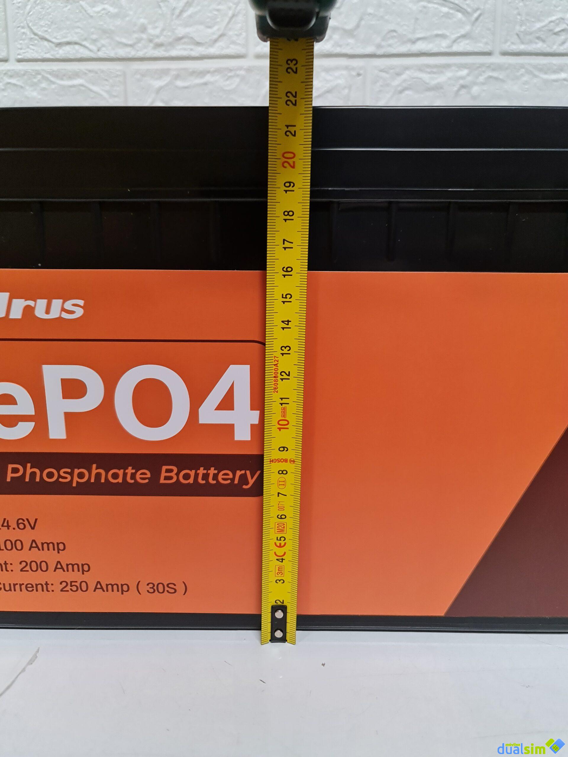

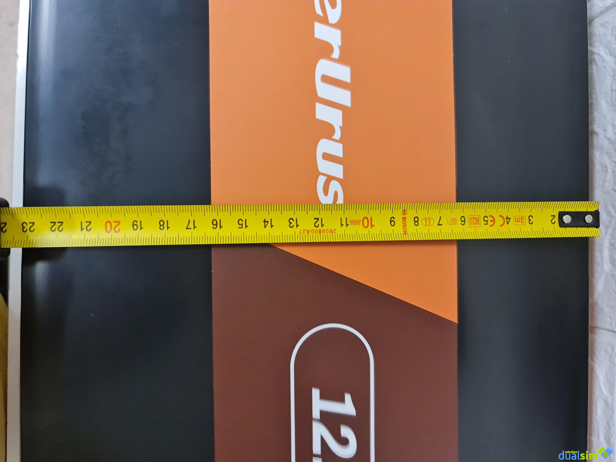

Dimensiones y peso
Al ser una batería de tipo LiFePo4 sabemos que estamos jugando con ventaja en el sentido de que la densidad de energía que es capaz de almacenar es muy superior al plomo y al gel. Es por eso que PowerUrus ha hecho un buen trabajo consiguiendo unas dimensiones bastante contenidas. En concreto hablamos de 48cm de ancho * 22cm de alto * 23cm de profundidad aproximadamente.
En cuanto al peso, la batería llega a los 28,5 kg que se nota bastante cuando la transportamos, pero no podemos olvidar que en este formato tenemos 2560Wh de capacidad y 250A pico de potencia, con ello conseguimos alimentar cualquier electrodoméstico en nuestro taller, camper o casa siempr e y cuando contemos con un inversor que pueda aprovechar dichas prestaciones.

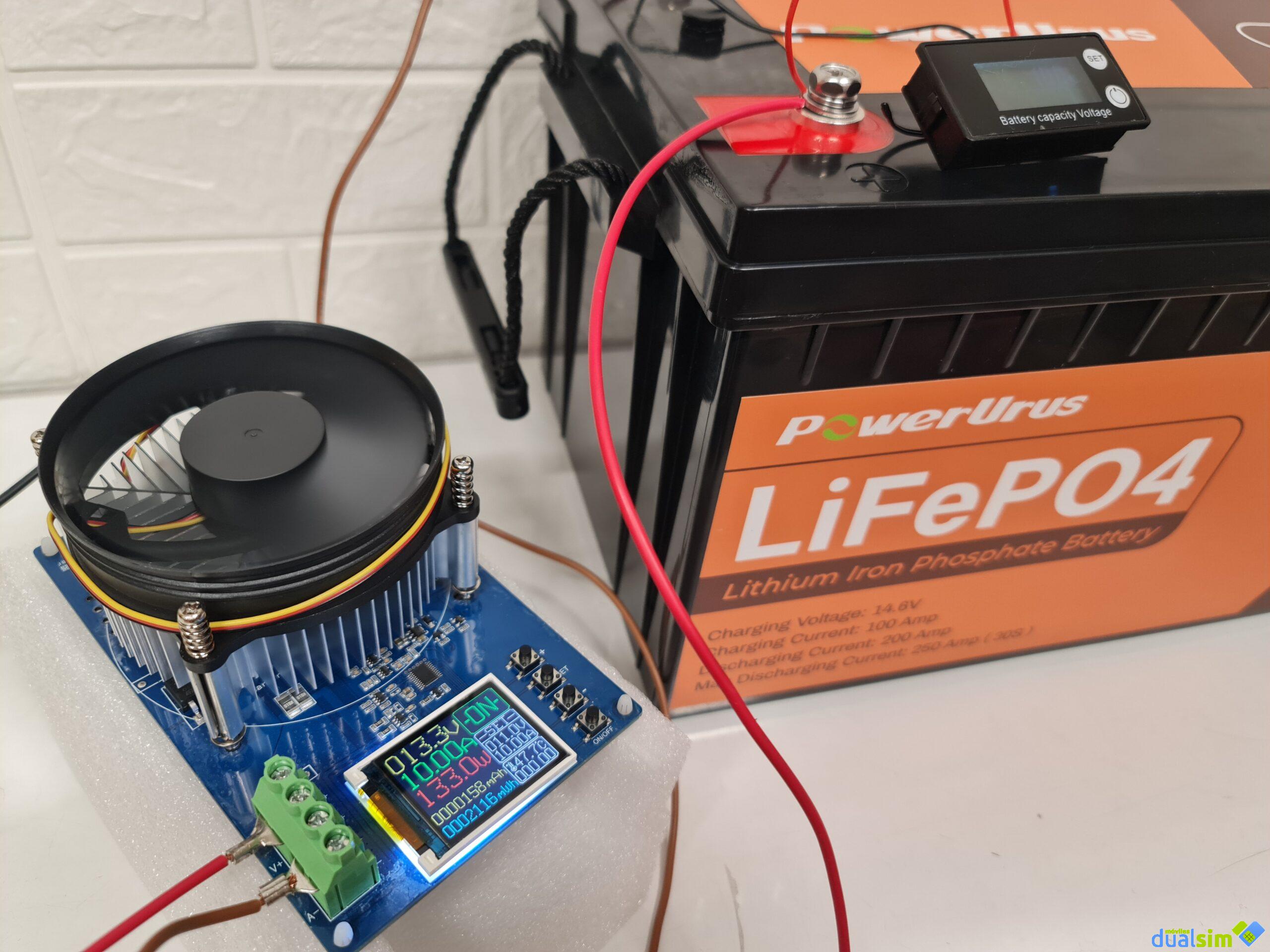

Pruebas de capacidad, carga y descarga

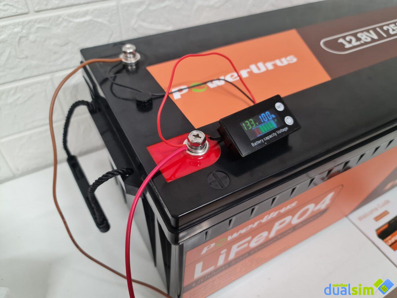

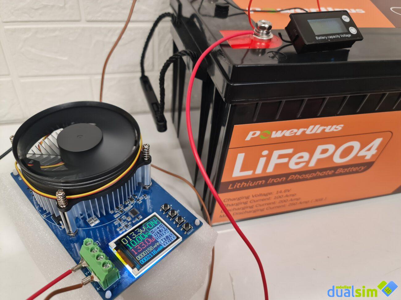

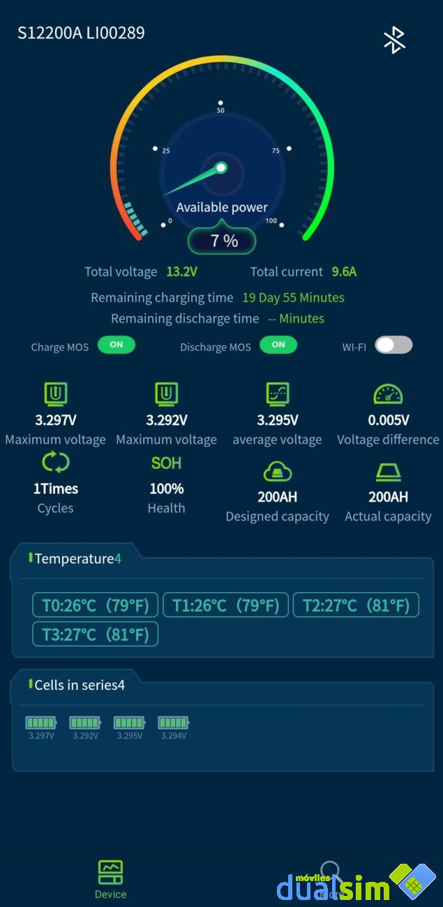

La primera prueba que haremos es la más sencilla, cargar nuestra reluciente batería PowerUrus con un cargador especial para LiFePo4 con la intención de llevarla a su límite de capacidad y luego descargarla para comprobar si realmente es de 200Ah.
Cargamos la batería a 10Ah
El procedimiento es sencillo, cargamos la batería a tope utilizando un cargador de batería, en nuestro caso uno de 10Ah de la marca redodo que tenemos disponible en nuestro laboratorio, el proceso se completa aproximadamente en 20 horas – aunque si cuentas con un cargador más potente se reduce drásticamente, pues la BMS que incorpora soporta hasta 100Ah de carga (0.5C) – con lo que se cargaría en 2 horas, o el cargador recomendado – 20Ah, que permite completar una carga completa en 10h aproximadamente.
El proceso de carga inicia desde el 0% inicial, y lleva 20 horas cómo es de esperarse hasta alcanzar el 100% de la capacidad de la batería.

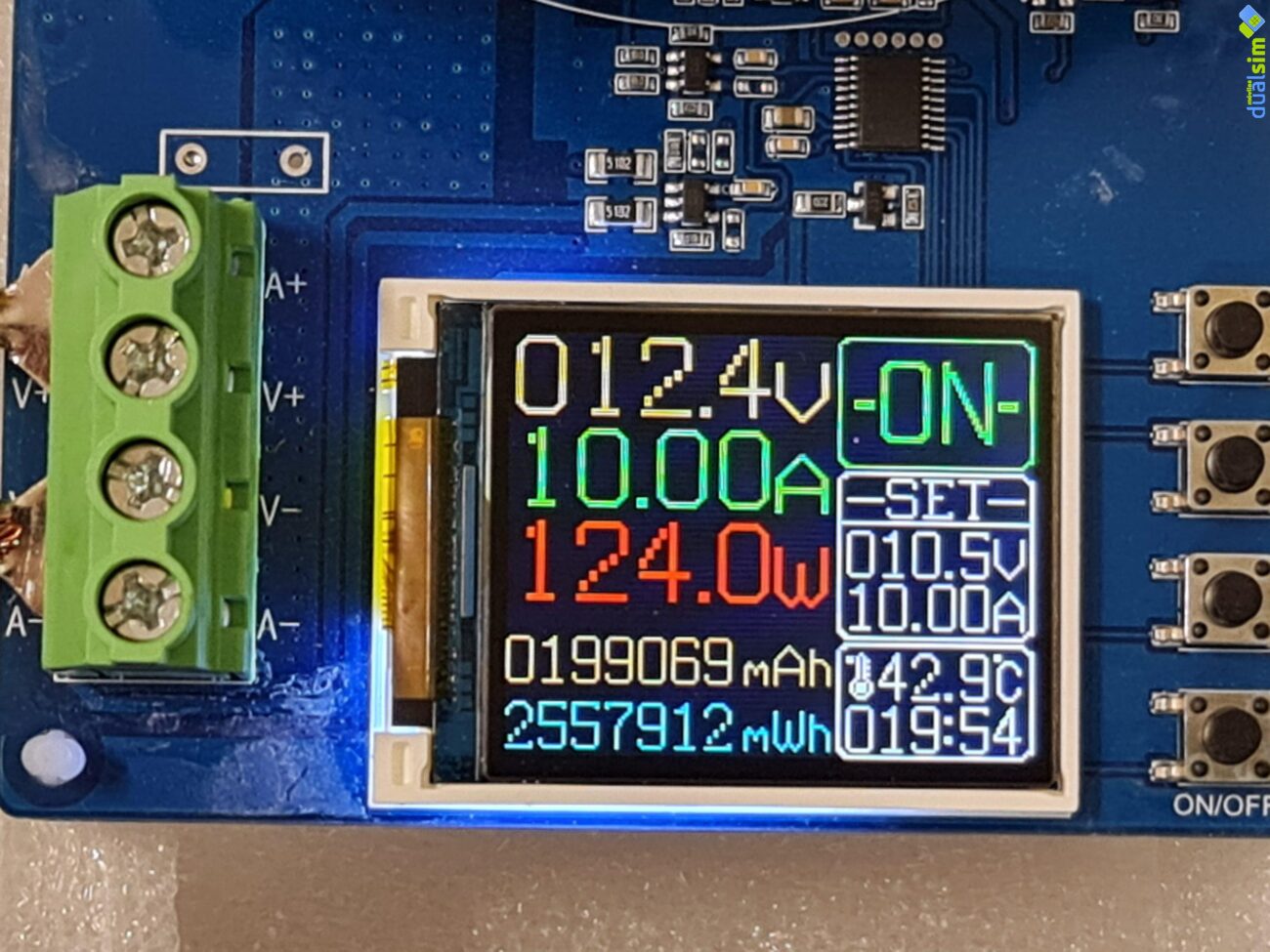

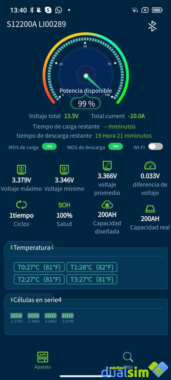

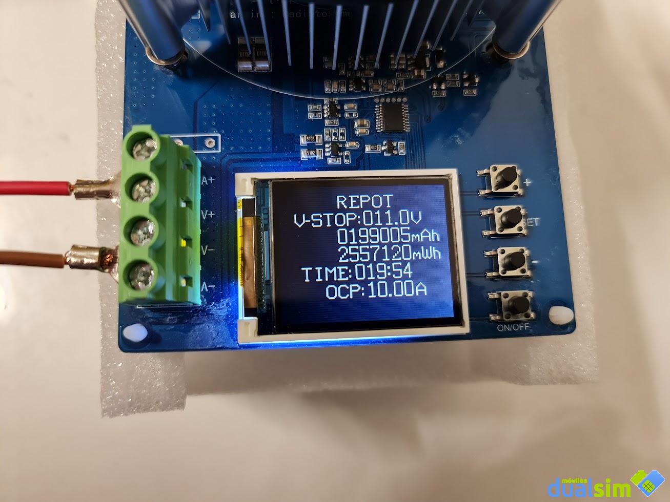

Descargamos la batería a 10Ah

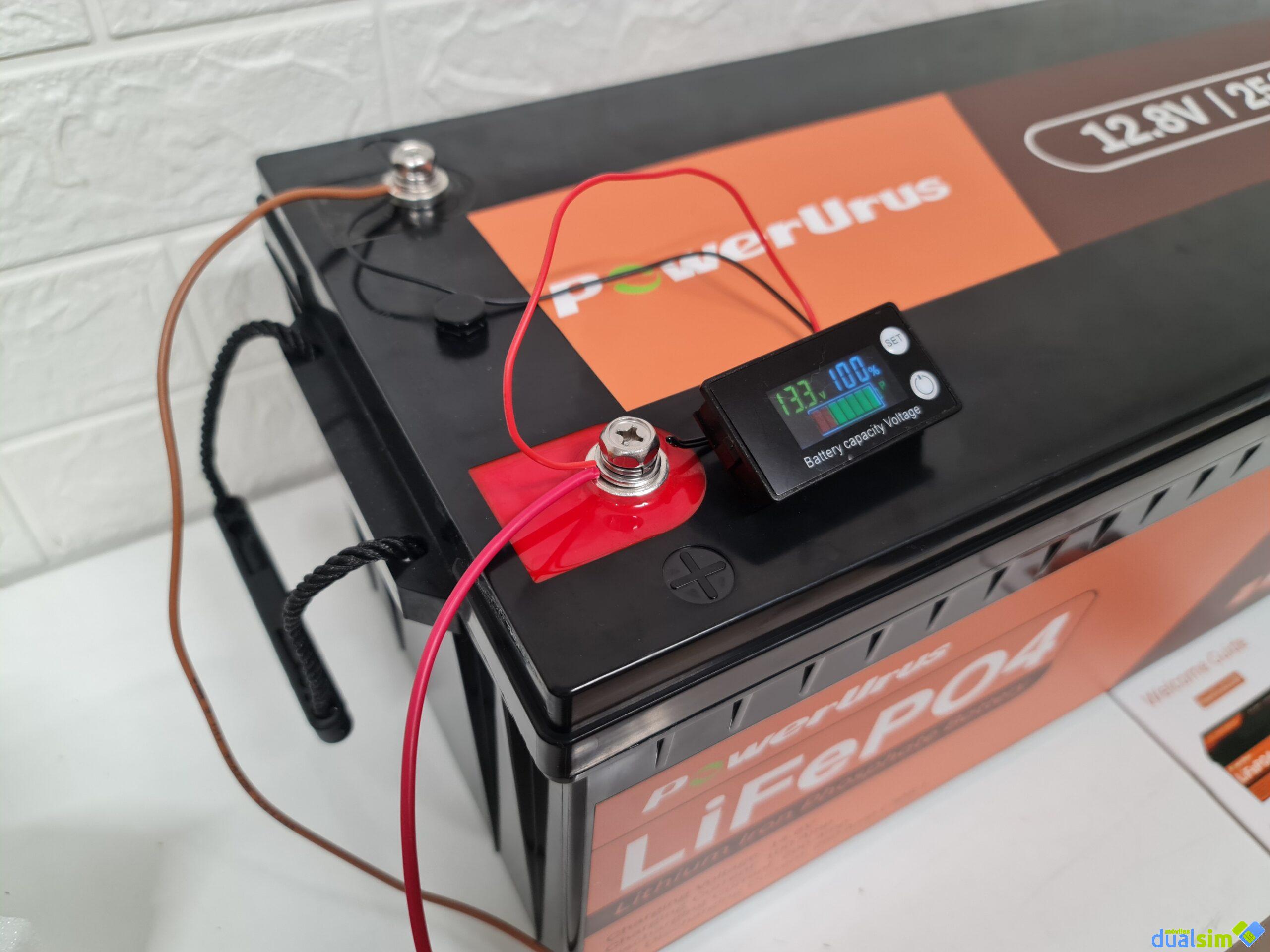

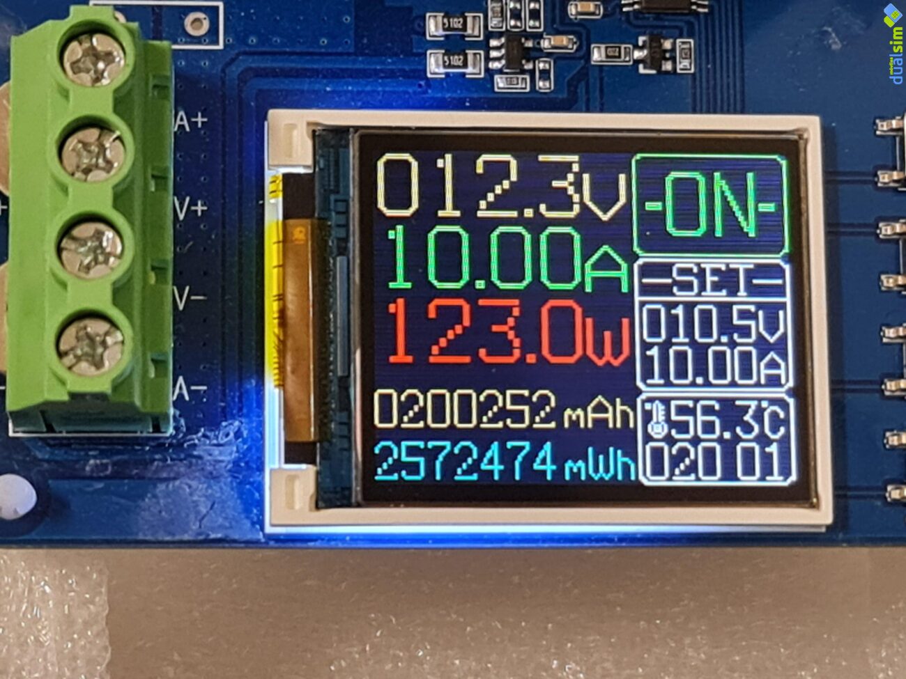

Una vez cargada al 100%, la dejamos reposar una media hora y luego conectamos el comprobador de batería y lo activamos, en nuestro caso lo configuramos con un voltaje de detención de 11V.
Vemos que el proceso se detuvo por voltaje bajo a las 19 horas con 54 minutos, casi exactamente las 20 horas esperadas con una corriente constante de descarga de 10Ah.
Posteriormente bajamos el voltaje a 10.5V ya que se detuvo antes de alcanzar los 200Ah, de esta forma pudimos sacar energía suficiente para completar la prueba sin que alcanzásemos valores críticos que implicasen la intervención de la BMS y cuidando así la batería.
En la segunda imagen vemos cómo supera los 200Ah – y no dejamos que acabase pues cómo he dicho, queremos cuidar la batería.
Así que la primera comprobación la damos superada con sobresaliente, la batería tiene más capacidad de la prometida, y esto podemos saberlo con exactitud gracias al método utilizado.

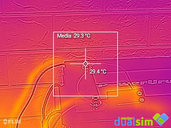

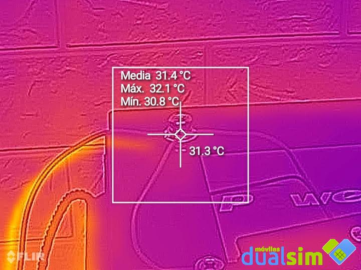

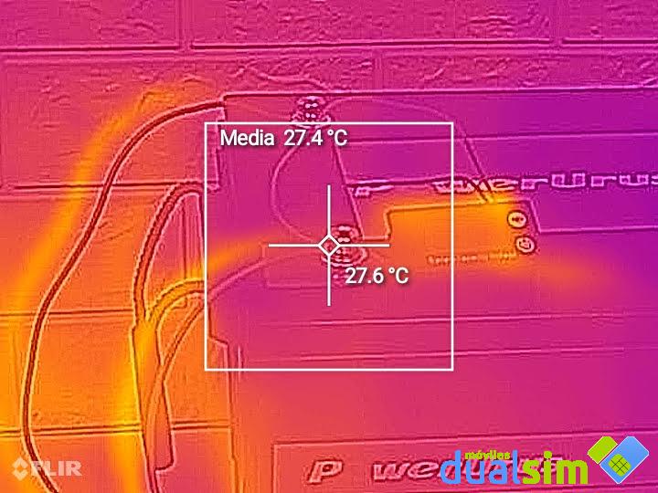

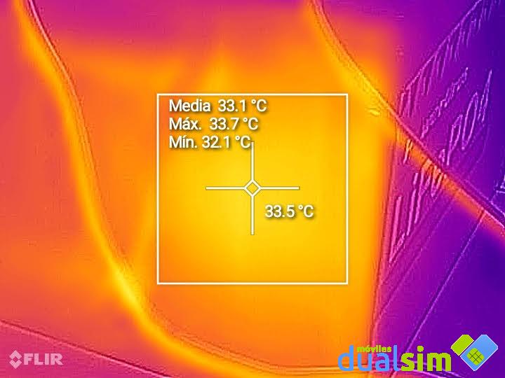

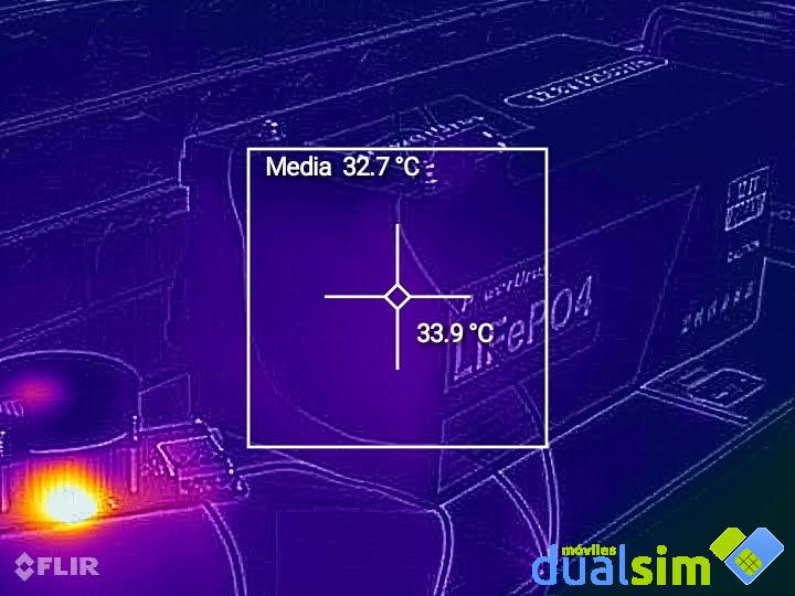

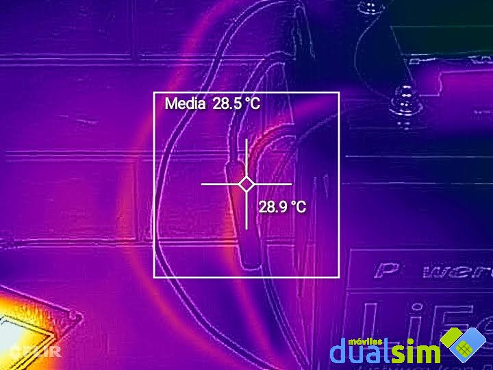

Temperaturas durante la prueba

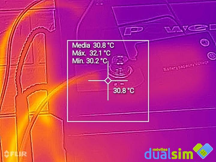

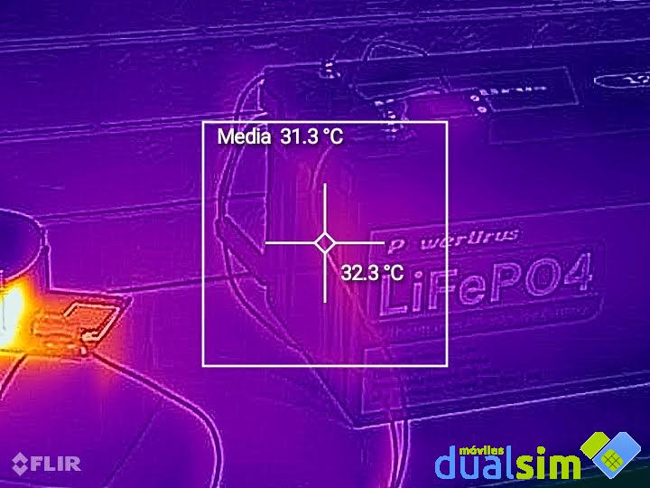

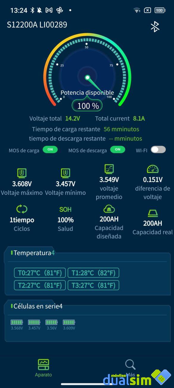

Durante el proceso de carga y descarga monitorizamos la temperatura tanto desde la aplicación cómo utilizando una cámara térmica, y siempre se mantuvo en un rango óptimo, aun con el calor que está haciendo en Madrid.
La temperatura nunca sobrepasó los 34ºC durante toda la prueba, y de hecho, esta temperatura de 33.7ºC que es la máxima registrada se debía a un ventilador que extraía el aire del comprobador de baterías, siendo superficial. Los bornes se mantuvieron estables en unos 30ºC mientras el cableado alcanzó los 32ºC.
Cómo vemos, la temperatura interna de las celdas se mantuvo aproximadamente en 20ºC durante todo el proceso. Cabe destacar además que la diferencia máxima de voltaje entre celdas registrada fue de 0.033V, un valor excelente.

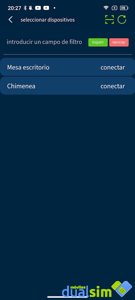

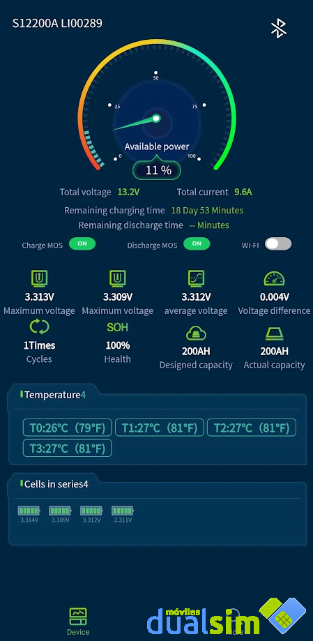

Proceso de conexión Bluetooth
La aplicación RoyPow fish interactúa con nuestra PowerUrus mediante Bluetooth, por lo cual debemos emparejar nuestra batería con el dispositivo que estemos usando. Para las pruebas, hemos optado por Android ya que es por mucho el sistema operativo más usado en España y latino américa, así que todas las capturas que veréis se basan en este.

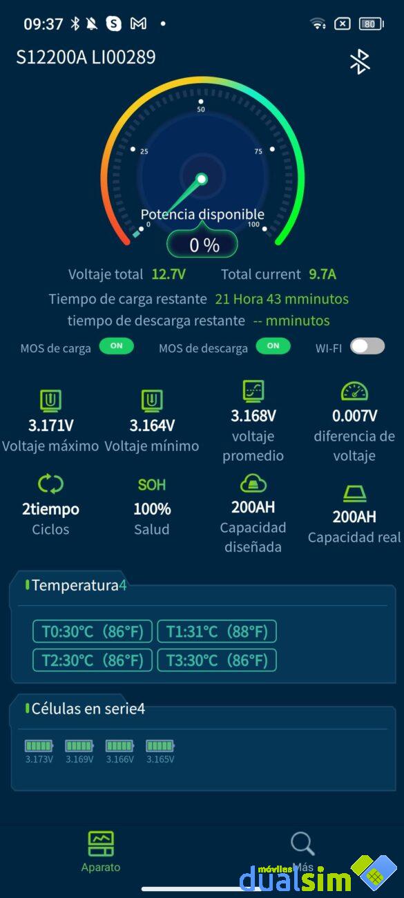

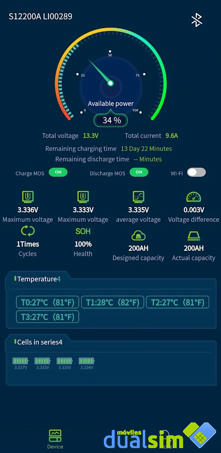

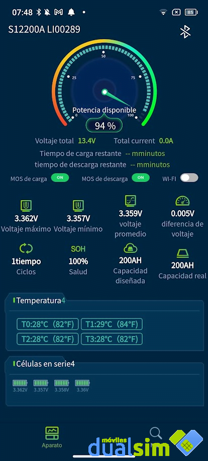

Para conectar la batería al móvil, abrimos la aplicación RoyPow fish y hacemos clic sobre el icono de Bluetooth en la esquina superior derecha, luego elegimos la batería PowerUrus de entre la lista de dispositivos Bluetooth detectados. Nos pedirá un número de identificación para confirmar que es nuestra batería, este está impreso entre los bornes de la batería.

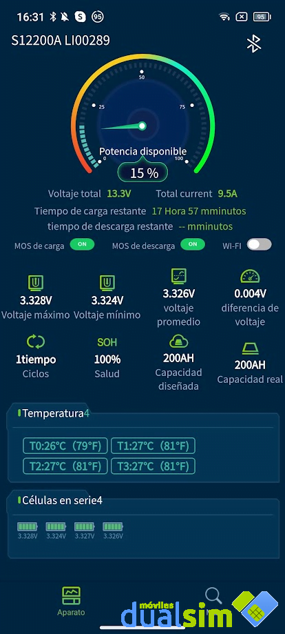

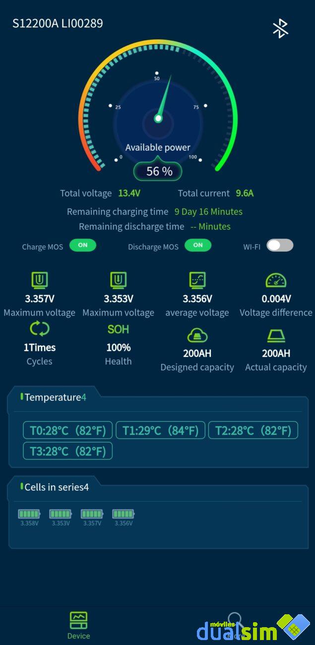

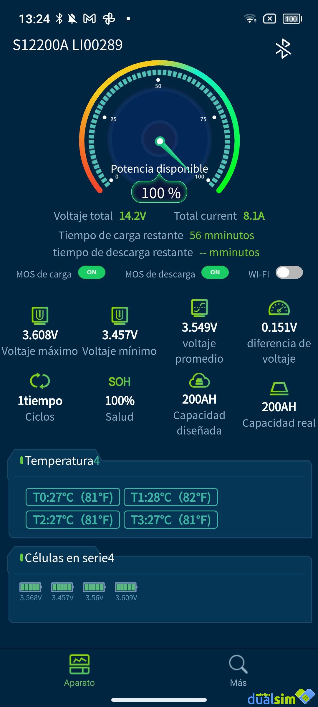

Funcionalidades

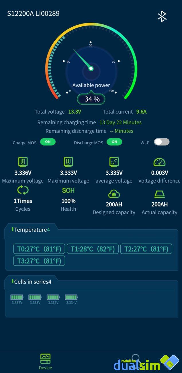

Esta aplicación es a la par intuitiva y buena, permitiéndonos monitorizar el estado de la batería: Estado de carga (SOC), MOS de carga, MOS de descarga, Voltaje máximo, Voltaje mínimo, Voltaje promedio, Diferencia de voltaje, Ciclos, Salud (SOH), Capacidad diseñada, Capacidad real.
App RoyPow fish para Android – la aplicación utilizada por PowerUrus para monitorizar la batería vía Bluetooth
El SOC o estado de carga (del ingés State Of Charge) nos muestra el porcentaje de carga actual de la batería entre 0 y 100%.
MOS de carga
Nos indica si permite la carga, en el caso de este modelo no es algo que podamos apagar, siempre estará esperando carga.
MOS de descarga
Sucede lo mismo con el MOS de descarga, siempre que algo esté conectado y la BMS detecte normalidad en el funcionamiento, la batería entregará energía en sus bornes, no es algo que podamos apagar.
Voltaje máximo
Indica el voltaje máximo de entre las 4 series que componen esta batería.
Voltaje mínimo
Indica el voltaje mínimo detectado de entre las 4 series que componen esta batería.
Voltaje promedio
La sumatoria de todos los voltajes de las 4 series de prismáticas LiFePo4 que componen esta batería dividido entre 4 para obtener el promedio.
El voltaje más bajo entre las 4 series, mientras mas bajo este valor es mejor para la salud de la batería.
Ciclos
El número total de ciclos contabilizado (ciclos profundos, de 0 a 100%).
Salud (SOH)
Nos indica en un porcentaje la salud de la batería, donde 100% es que está nueva y funcionando perfectamente.
Capacidad diseñada
Indica la capacidad con la que ha sido diseñada la batería, en este caso, 200Ah
Capacidad real
La energía real que puede almacenar la batería, estando nueva debe de coincidir (cómo ocurre) con el valor de diseño, y con el paso del tiempo, según el uso que le vayamos dando, indicará la capacidad actual.

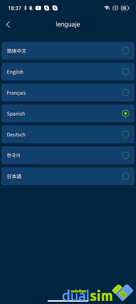

Lenguaje
La aplicación te permite seleccionar entre varios idiomas: Chino Simplificado, Inglés, Francés, Español, Alemán, Coreano y Japonés.

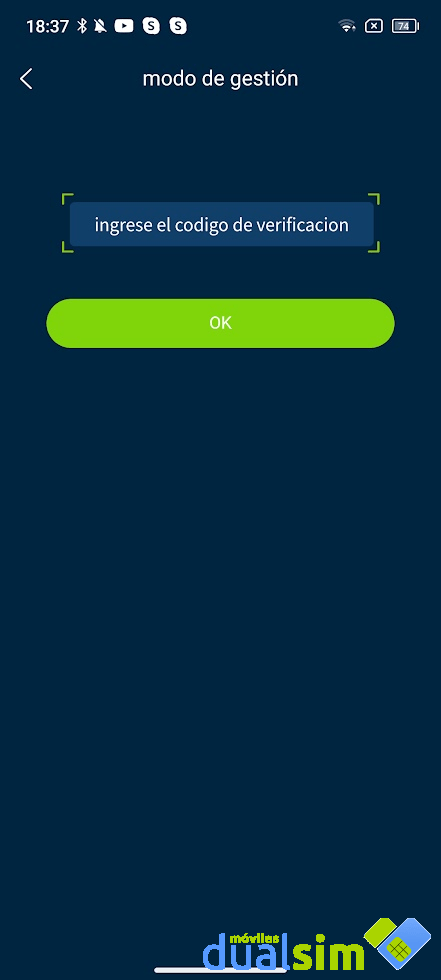

Modo Usuario
Esta aplicación tiene varios misterios que necesito consultar con el fabricante, por ejemplo un «modo de usuario» que solicita una contraseña, que intuyo permitiría modificar ciertos parámetros de la BMS (y recomiendo no tocar).
Actualizado: Efectivamente se trata de un modo de servicio que utilizan internamente para servicios post venta, si la batería tiene algún problema, pueden ver logs y valores sobre el fallo desde el servicio técnico. Podemos simplemente saltarnos esta opción pues no es de utilidad para el usuario.

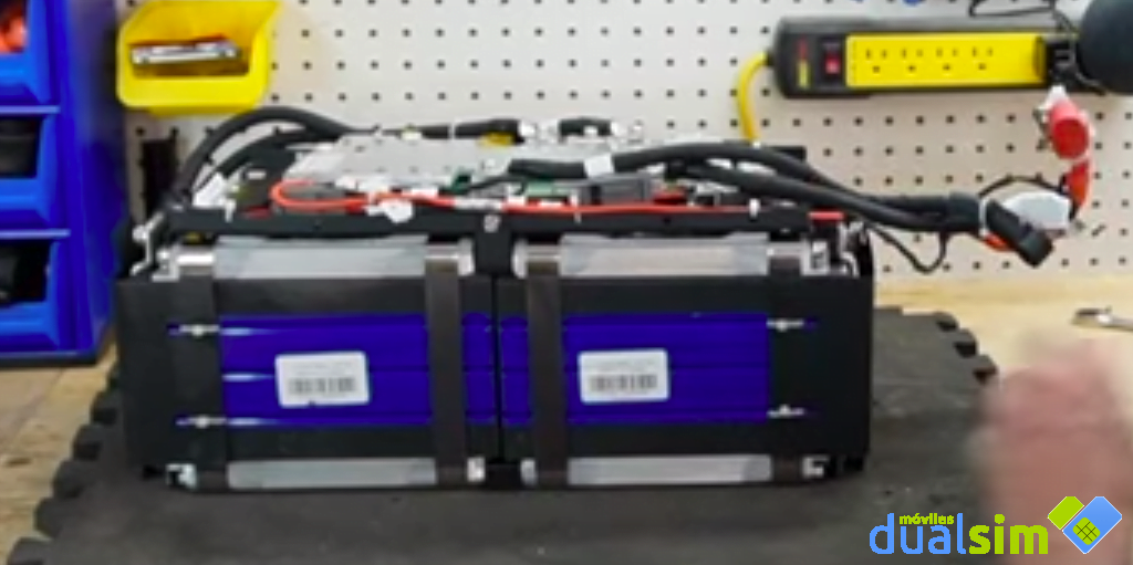

Además tenemos que hacer un especial énfasis en el tema de la calidad del montaje, no de la carcasa si no de todos los elementos internos. Según hemos comprobado, la marca PowerUrus ha fabricado una batería de calidad con potentes prestaciones, con un peso ligeramente superior a otras baterías de la misma potencia pero claramente justificado por el uso de aluminio para contener las células prismáticas LiFePo4 de su interior.
Imagen extraída de la revisión de Roll2 Videos
Esto lo hemos aprendido gracias a vídeos donde desarman la batería, pero esto implica romperla, y hemos decidido no hacerlo porque lo consideramos peligroso e innecesario al ya existir este tipo de contenido en Internet, preferimos darle uso real a la batería por razones ecológicas. Si quieres ver lo que tiene dentro esta batería, te recomiendo este vídeo de Roll2 Videos
En dicho vídeo podemos comprobar la buena calidad del cableado y la correcta disposición de los elementos internos en general.
