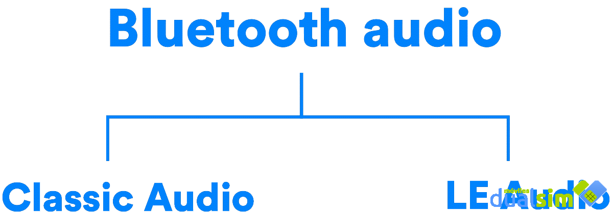

¿Qué es Bluetooth LE Audio?
Bluetooth LE Audio es una forma eficiente de transmitir música de forma inalámbrica de un dispositivo a otro. Por lo general, la transmisión ocurre entre un teléfono inteligente y un altavoz inalámbrico o un par de auriculares inalámbricos. La tecnología salió a la luz en 2020, pero fue en julio de 2022 cuando Bluetooth SIG, la organización detrás de Bluetooth, confirmó las especificaciones de LE Audio. Según Bluetooth SIG, esta tecnología «es el proyecto de desarrollo de especificaciones más grande en la historia de Bluetooth SIG«. Como se mencionó antes, Bluetooth LE Audio se basa en Bluetooth LE, que ha existido durante mucho tiempo. Sin embargo, el estándar Bluetooth LE es mejor para operaciones donde se necesita una conexión inalámbrica durante un período corto de tiempo y cuando se transfiere una pequeña cantidad de datos de forma inalámbrica. Por otro lado, Bluetooth LE Audio está diseñado pensando en el audio, lo que lo hace más adecuado para reproducir música desde una fuente a un dispositivo de audio compatible.

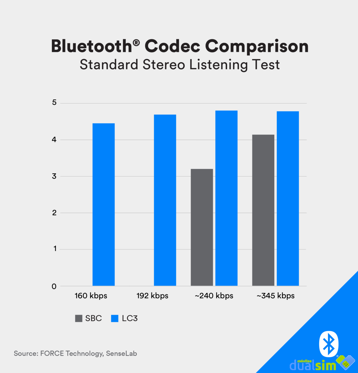

Mejor calidad de sonido que el códec regular
La versión clásica de Bluetooth utiliza el códec SBC (Subband Coding) de forma predeterminada. En comparación, el códec LC3 que ofrece LE Audio, este ofrece una mejor calidad de audio que el SBC. Según Bluetooth SIG, el códec SBC puede codificar un flujo de audio de 1,5 Mbps a un flujo de 345 Kbps, mientras que Bluetooth LE Audio puede comprimirlo aún más, a 160 Kbps. En otras palabras, el SBC requiere un mayor ancho de banda que el códec LC3. Esto significa que habrá una menor tasa de bits, pero según las pruebas de escucha de LE Audio realizadas por Bluetooth SIG, el audio sonaba mejor que con el códec Bluetooth clásico.

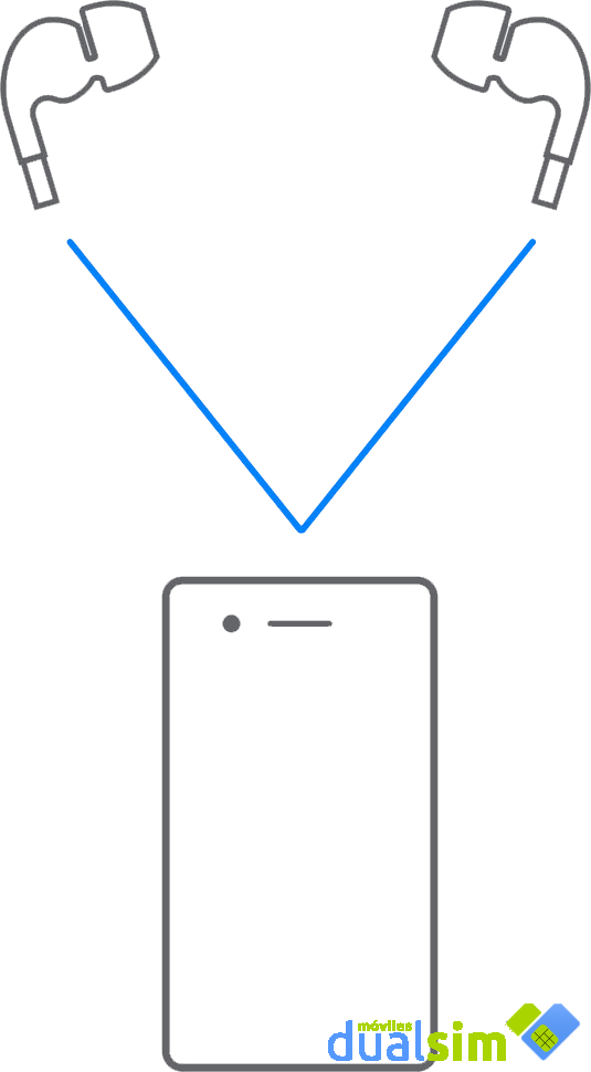

Bluetooth LE Audio también permite múltiples flujos de datos sincronizados. ¿Qué significa esto? Significa que ambos auriculares inalámbricos pueden conectarse de forma inalámbrica a tu teléfono o fuente de audio, ofreciéndote un efecto de sonido estéreo inalámbrico verdadero (TWS). Que ambos auriculares permanezcan conectados con la fuente resulta en una conexión más confiable y una mejor experiencia de uso. Esta función también elimina cualquier problema de sincronización que pueda ocurrir entre el auricular derecho e izquierdo. Además, LE Audio permite la conexión de diferentes conjuntos de dispositivos de audio a una fuente. Esto significa que puedes mantener conectado un altavoz inalámbrico y un par de auriculares inalámbricos a tu teléfono inteligente al mismo tiempo.
