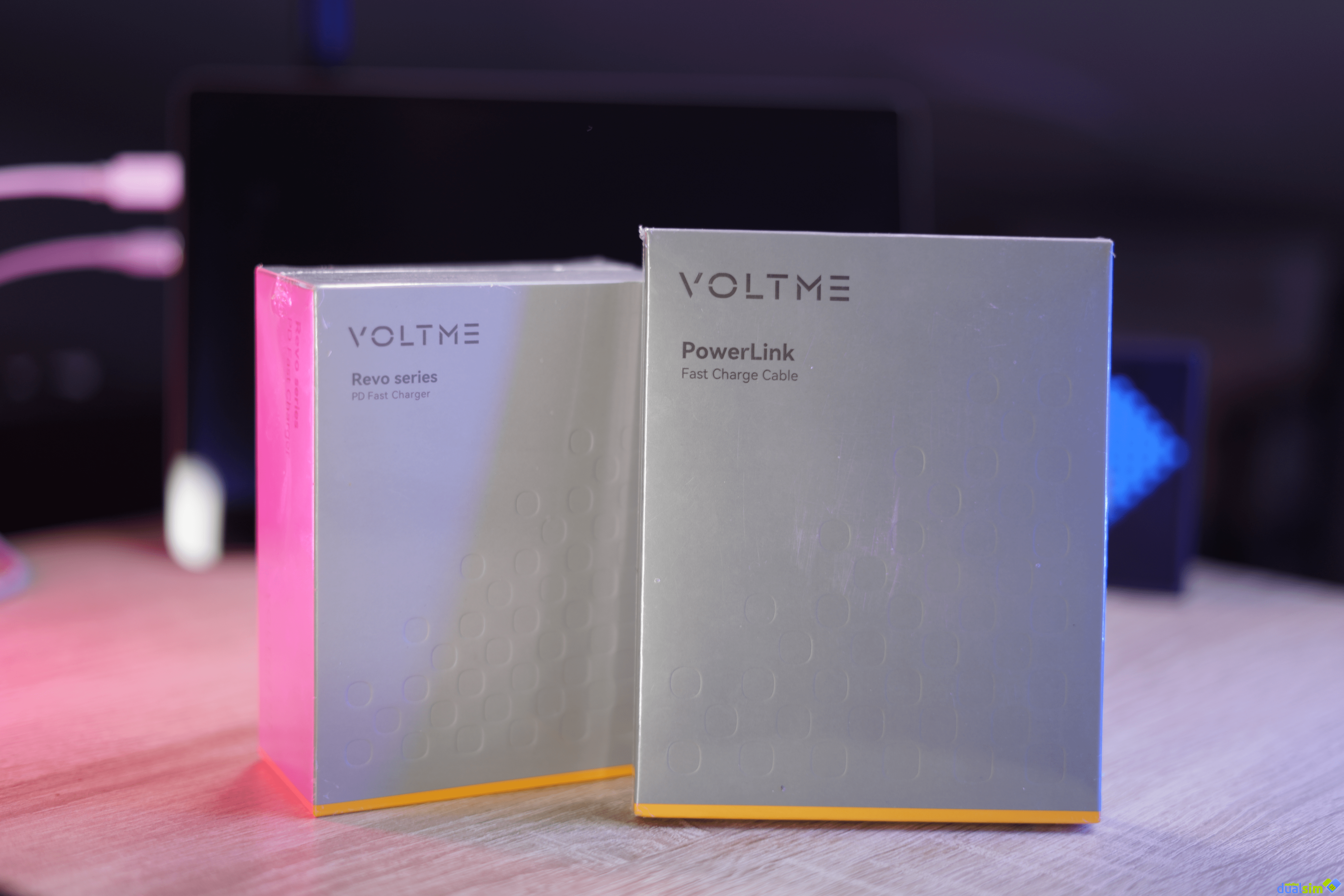

Empecemos hablando de la caja. En este caso nos encontramos con el diseño tradicional de los empaques de VOLTME con su gris y amarillo al que nos tienen acostumbrados
El empaquetado es estéticamente hablando llamativo y denota calidad, los detalles empiezan justo por esa primera impresión que tenemos al coger el producto en su caja con nuestras manos, se siente robusto y se nota el peso del cargador en su interior. Además del Revo 100, tenemos otra caja con dos cables de 100W que usaremos durante las pruebas.

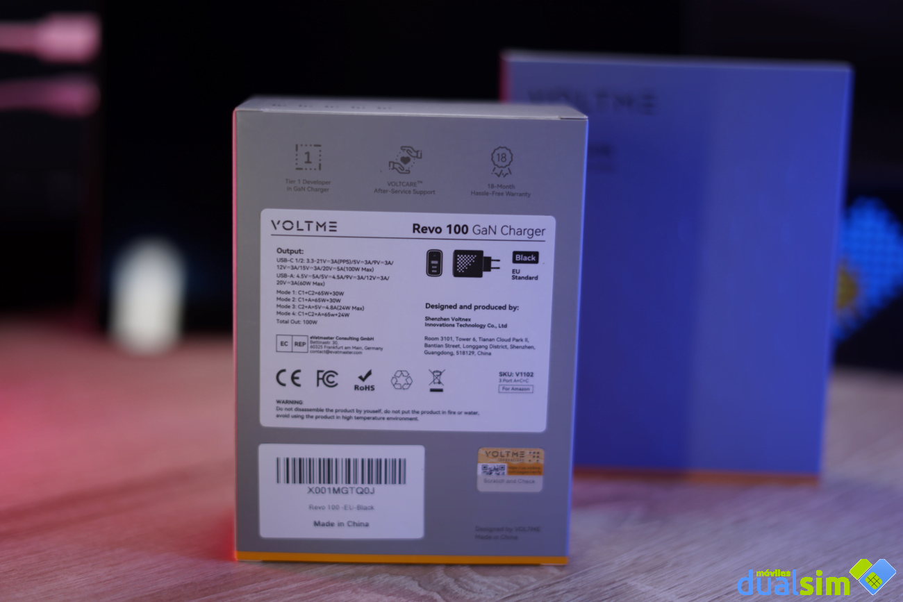

En la parte posterior de la caja, tenemos las características y certificados con los que cuenta el cargador, cómo el CE, FCC y RoHS. Además, tenemos una pegatina que de rascar que revela un código que nos permite corroborar que estamos ante un cargador GaN VOLTME original.
Lo mismo tenemos para la caja de los cables, nos indica que se trata de 2 unidades de color azul PowerLink RUGG de carga rápida hasta 100W.

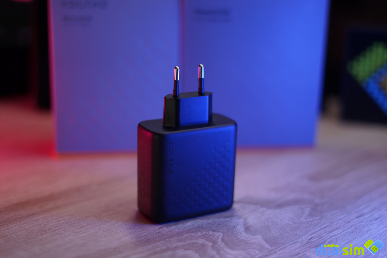

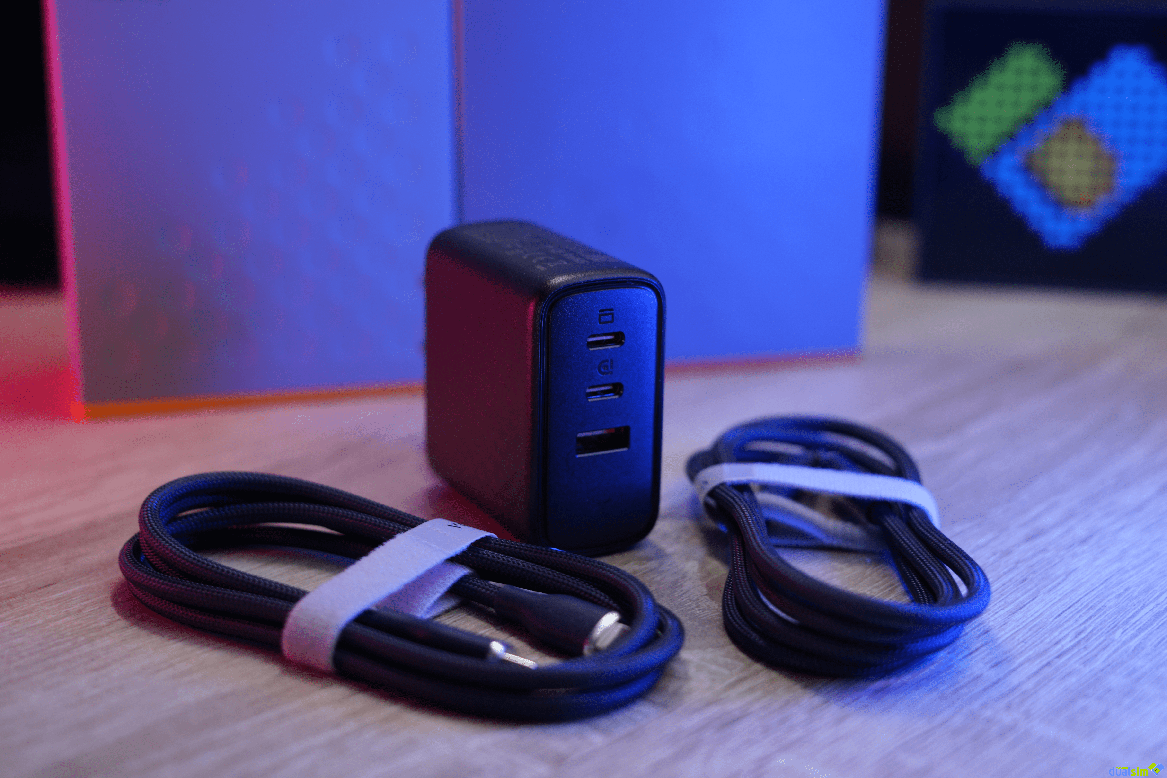

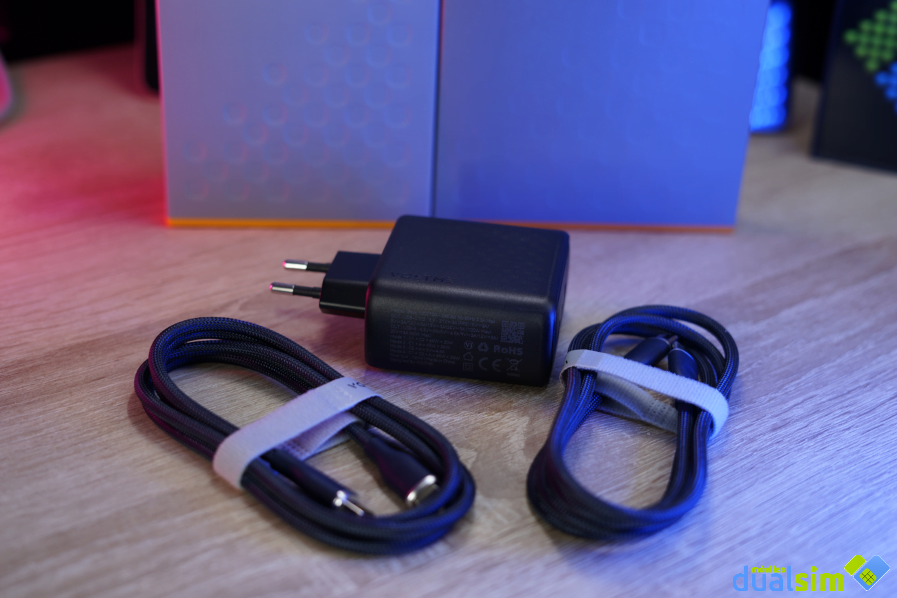

Una vez abiertas, tenemos tanto el cargador VOLTME Revo 100 cómo los dos cables que vinen en la segunda caja, aunque nos centraremos principalmente en el cargador y sus cualidades.

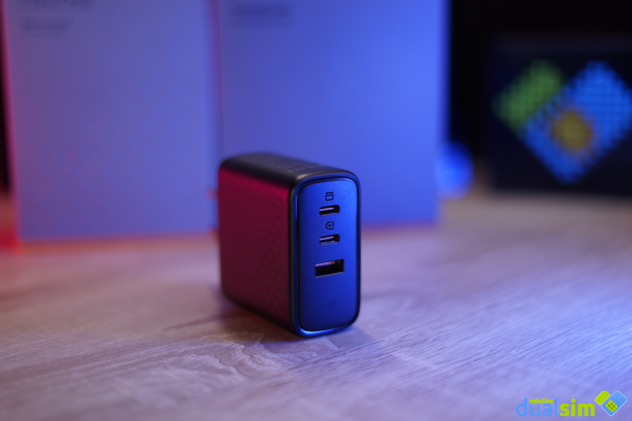

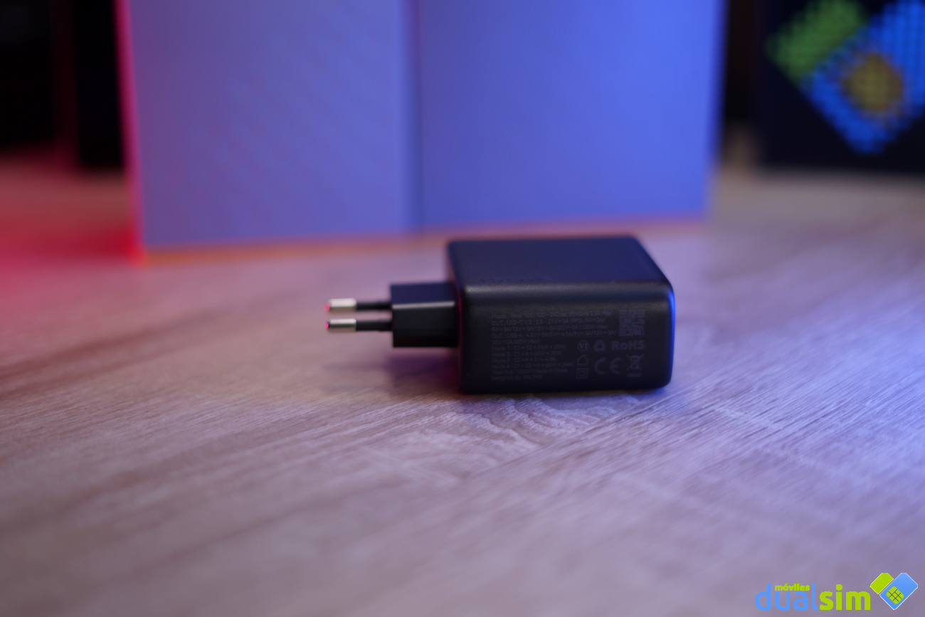

En la imagen superior podemos apreciar que el mismo REVO 100 tiene grabadas sus especificaciones y combinaciones de puertos en su parte inferior, que nos viene bien a manera de guía y que detallaremos un poco más abajo en el apartado de puertos y compatibilidad.

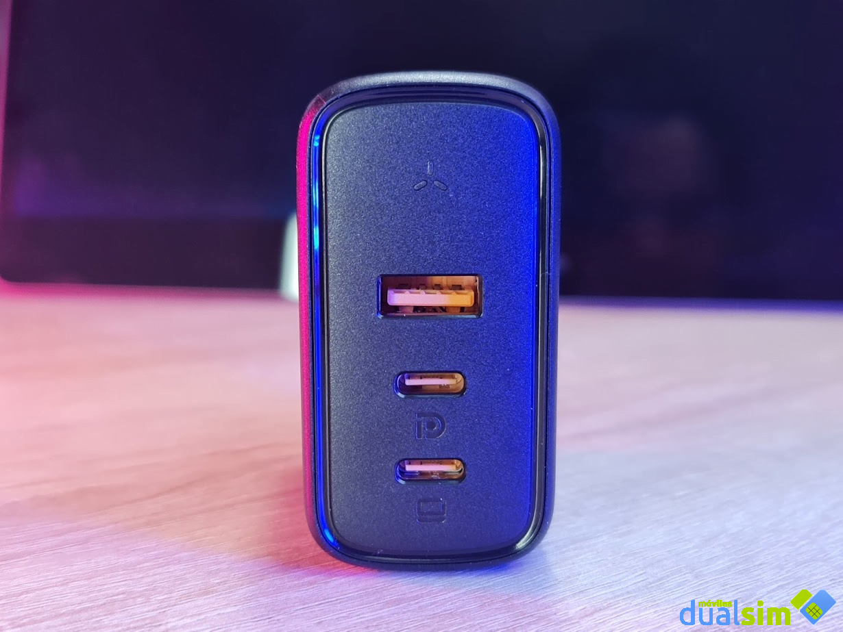

Diseño y construcción: elevando la estética y la funcionalidad

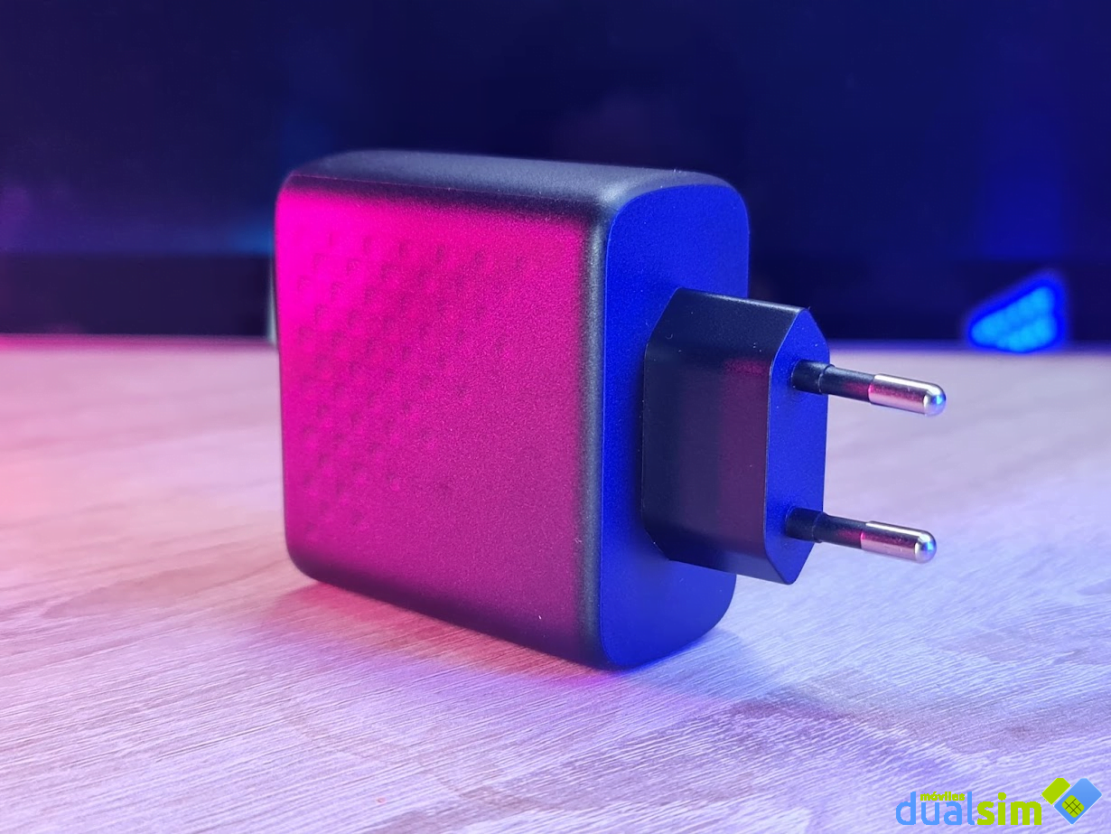

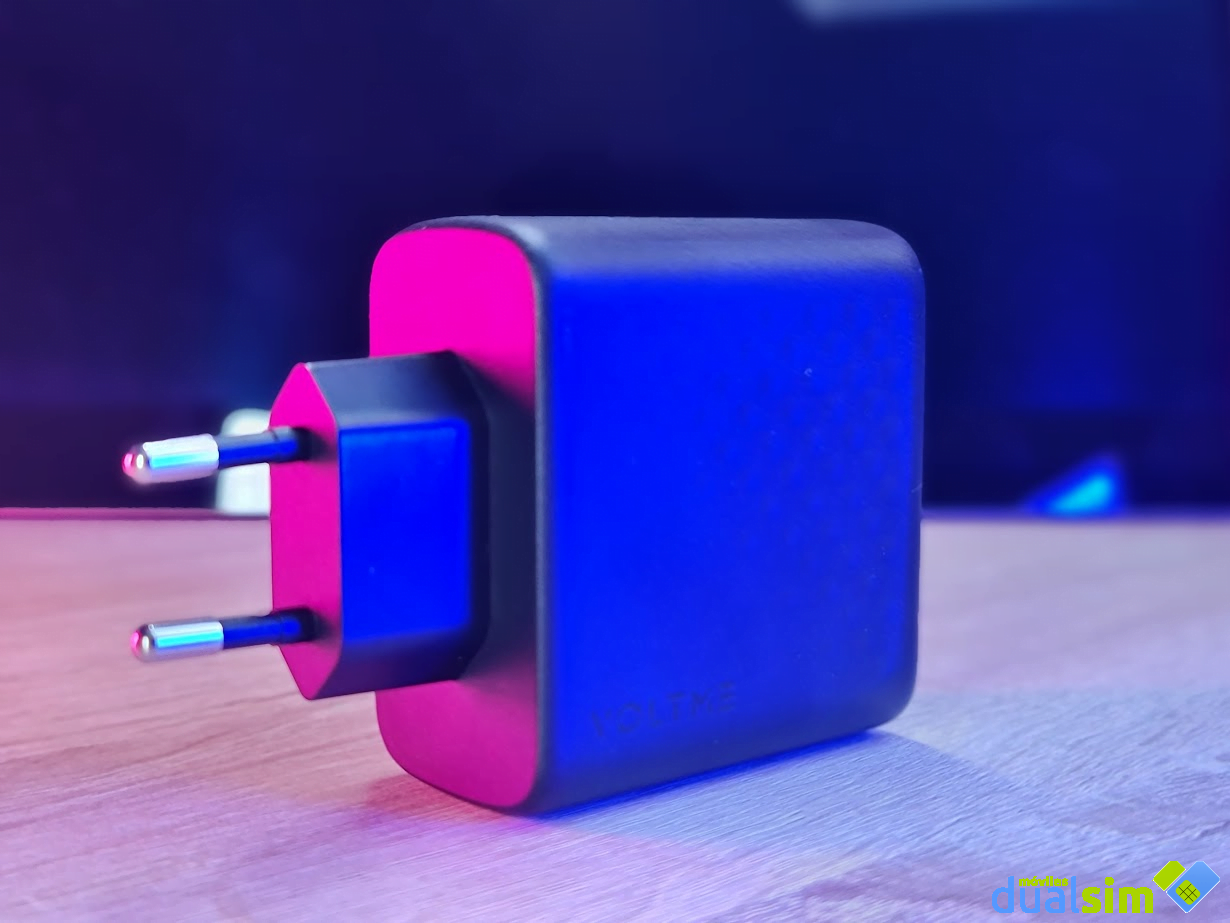

El VOLTME Revo 100 no solo se presenta como una fuente de energía, sino como un accesorio elegante con su carcasa de plástico mate. Las hendiduras en ambos lados no solo añaden textura para un agarre más seguro, sino que también reflejan un enfoque estético que va más allá de la funcionalidad básica. Disponible en blanco o negro, el cargador se adapta a diversos gustos.

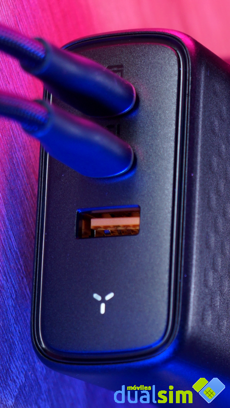

En su parte frontal, aparte de los puertos, tenemos un led formado por 3 líneas perpendiculares entre si que forman una especie de flor.
La forma rectangular, con bordes redondeados, proporciona una estética moderna y cómoda al mismo tiempo. El indicador LED en la parte frontal no solo cumple su función práctica, sino que también contribuye a la estética general del dispositivo.

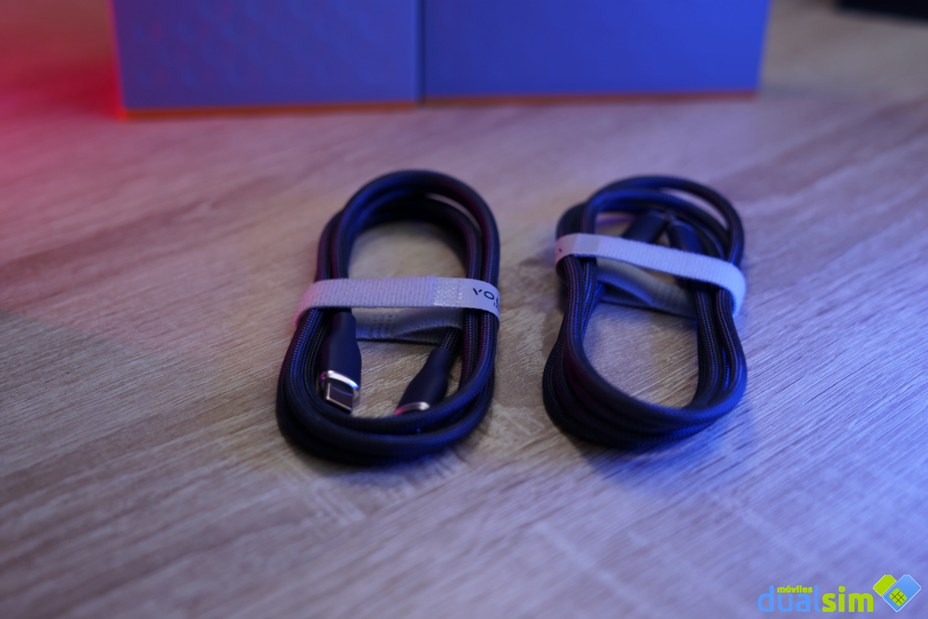

Por último, despedirnos hablando de los cables PowerLink RUGG CR105, robustos y bastante bien cuidados tanto en diseño cómo en materiales, ideales para usarse con el REVO 100 o cualquier otro cargador rápido gracias a sus 100W.

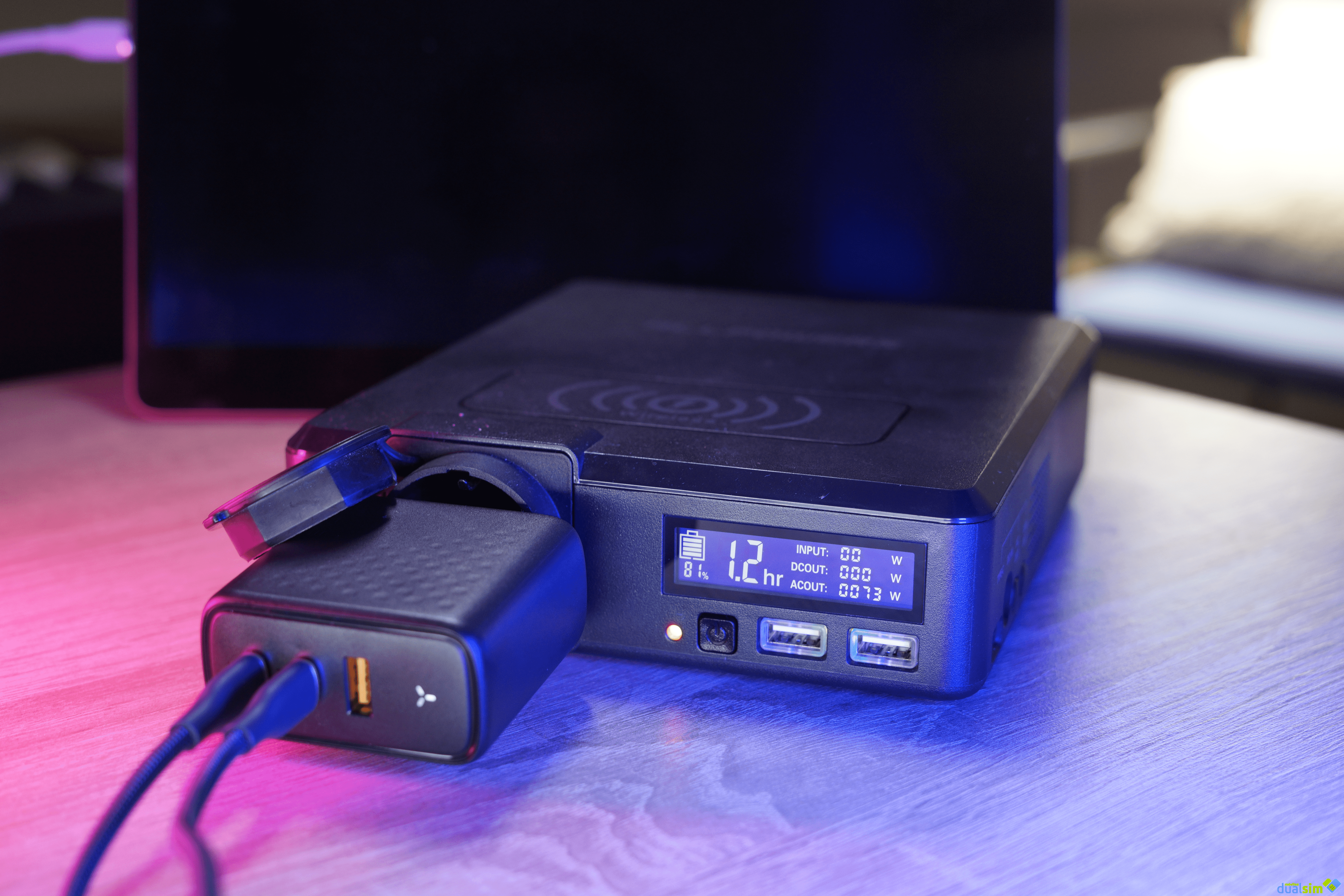

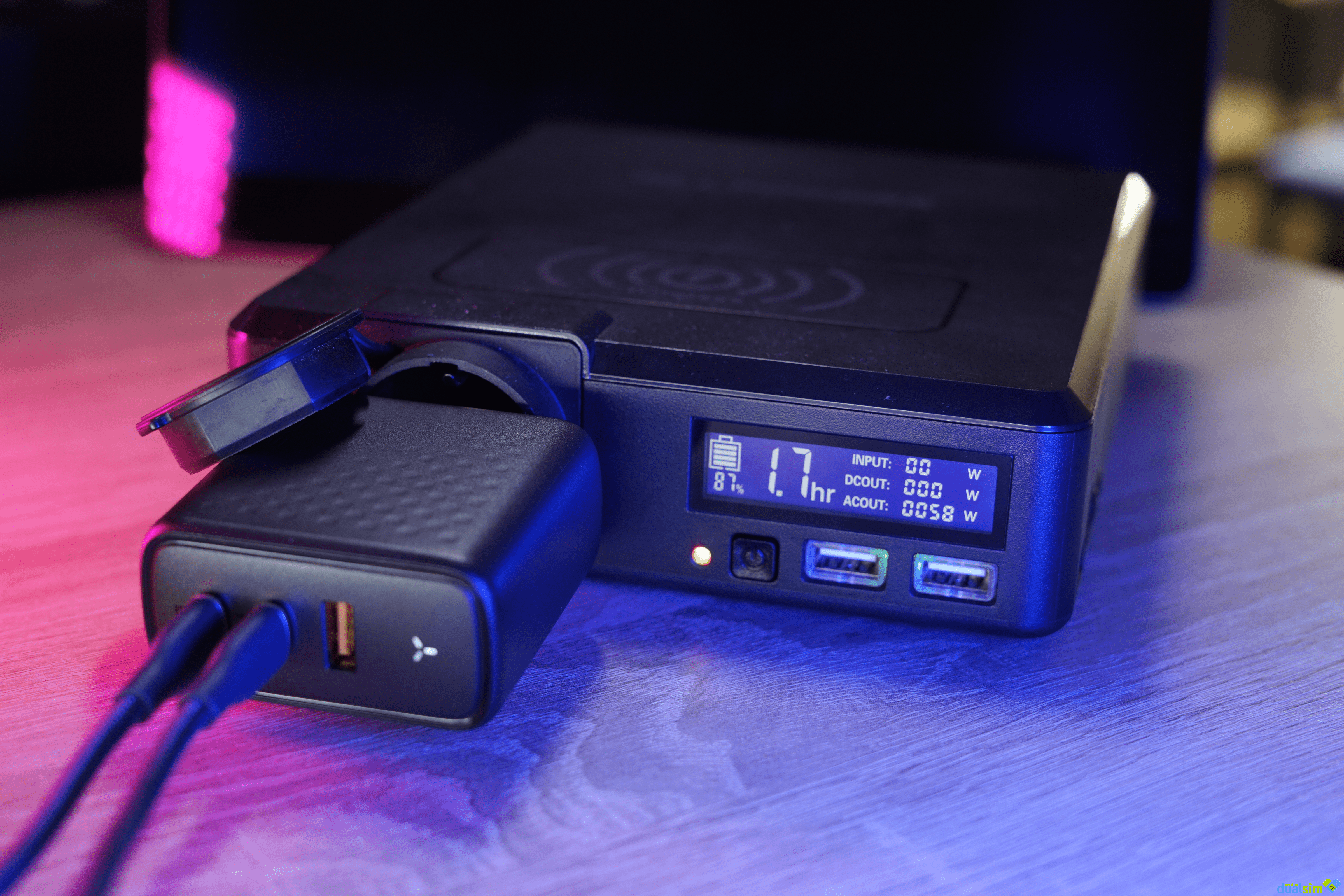

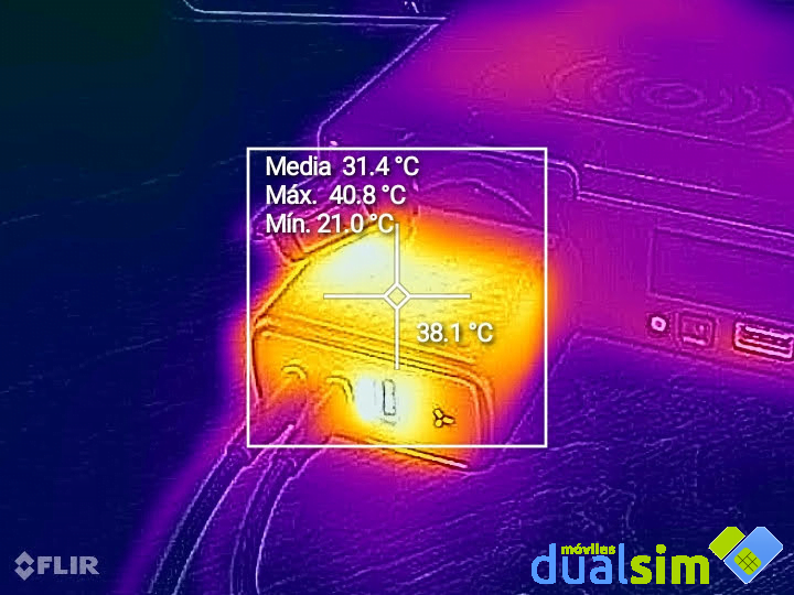

Lo primero que hemos hecho es probar la compatibilidad conectando al cargador todo lo que teníamos a mano, hemos probado con móviles BlackView, Samsung, Xiaomi, Redmi y iPhone, también con un ordenador lenovo ThinkPad, una cámara de fotos y varios dispositivos más – el cargador ha funcionado con todos sin ningún problema.
Lo máximo que hemos podido sacar de momento han sido 80W ya que no disponemos de dispositivos que requieran más energía, pero estamos seguros de que cumple con los 100W prometidos.
En cuanto a la temperatura, podemos observar que cuando está a tope se calienta bastante poco, con apenas 43 grados en su punto más caliente tras casi 1 hora de uso, y el calor apenas se nota con el tacto. Esta eficiencia y baja emisión térmica se debe principalmente a que es un cargador de tipo GaN.
