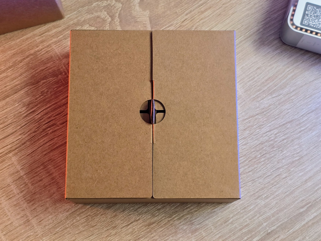

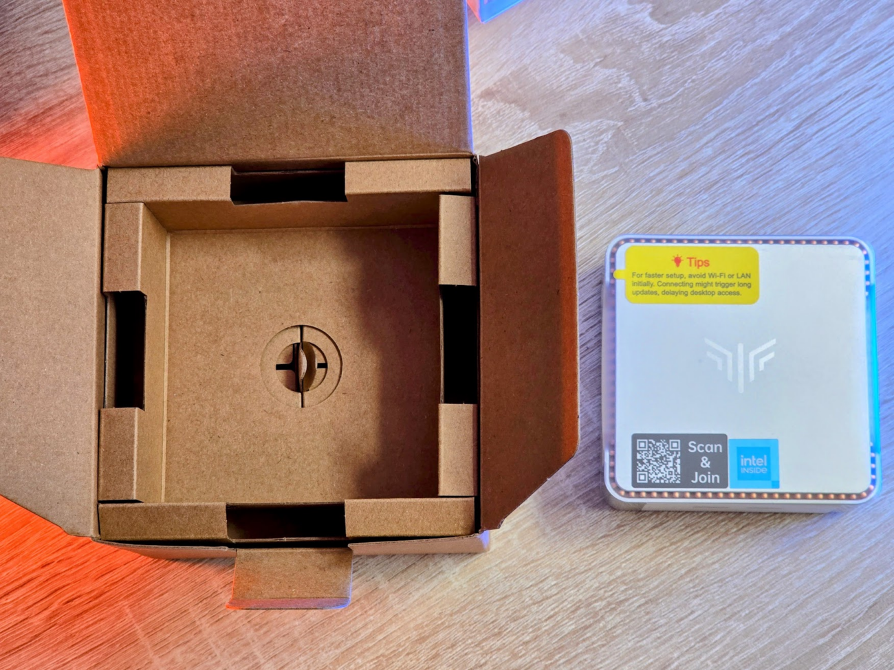

El NiPoGi E2 llega en una renovada caja, un rediseño compacto y muy adecuado para este equipo, garantizando su protección.
NiPoGi ha mejorado mucho en este apartado, lejos parecen quedar las cajas enormes que contrastaban con un Mini PC, y más si tenemos en cuenta que el E2 es el más pequeño de los dispositivos que hemos analizado hasta la fecha.

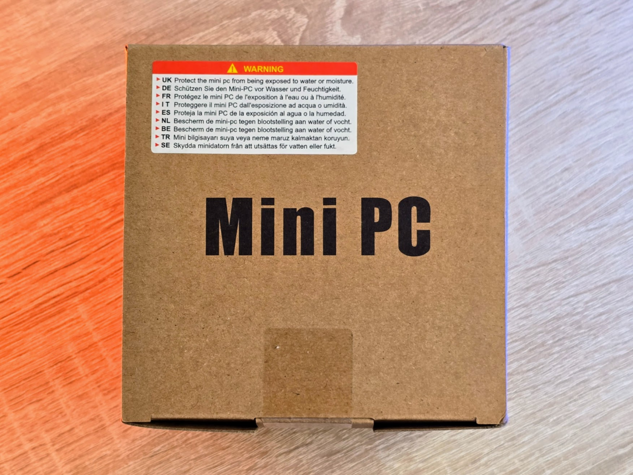

En la parte superior de la caja simplemente pone Mini PC, mientas que una pegatina de advertencia nos indica que hay que protegerlo del agua y la humedad. En uno de los lados nos encontramos con la información relativa al modelo y características, indicando E2, color Silver, 16GB de RAM, 256GB de almacenamiento y conexión para enchufes europeos (EU).
En otro de los laterales se aprecian los datos relativos al fabricante y sus representantes en los diferentes territorios donde se comercializa, así cómo todas las certificaciones y normativas que cumple.

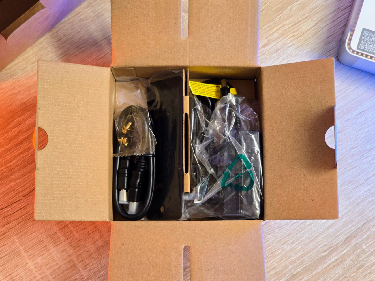

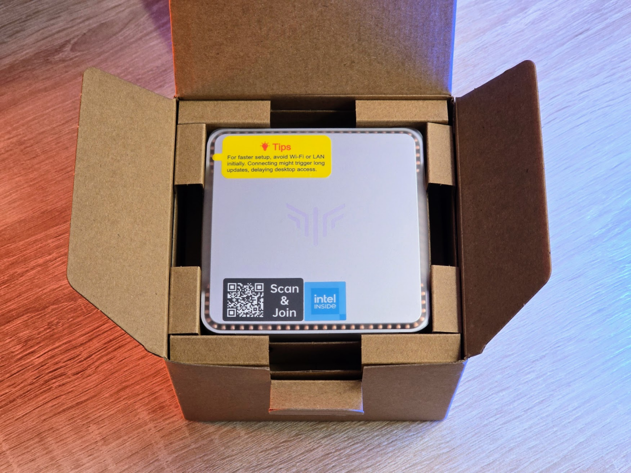

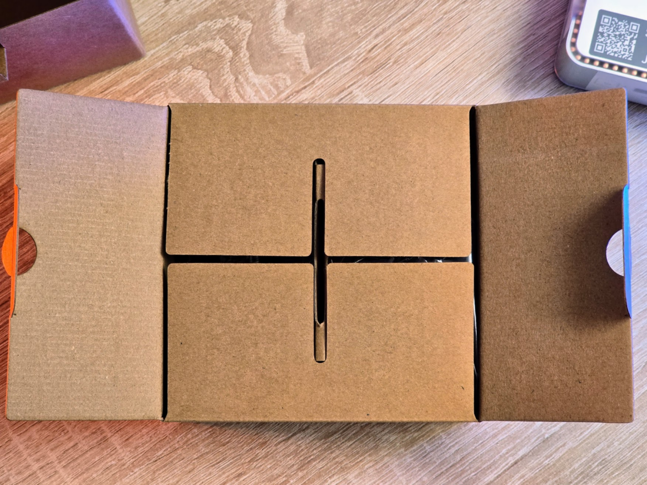

Abrir la caja ha sido un autentico placer, no exagero, es una de las partes que más me gusta de una revisión de productos, y está todo tan bien colocado y protegido, con el espacio justo, cámaras de aire hechas con el mismo cartón de la caja y una reducción significativa del plástico.
Cómo se puede apreciar en las fotografías, parte del contenido viene en otra pequeña caja dentro de la caja original.

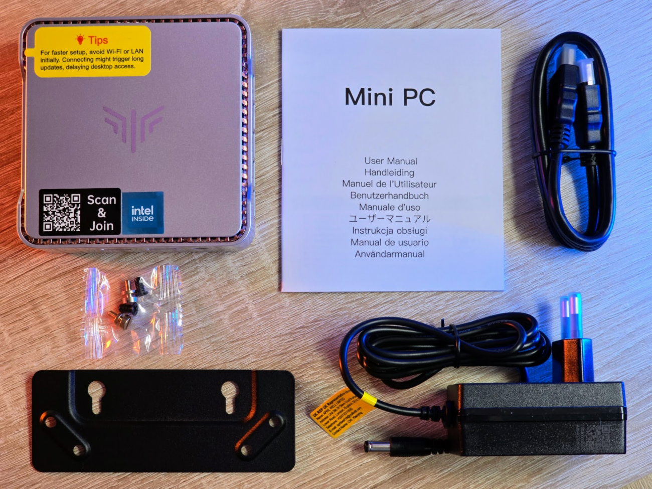

Contenido de la caja
En la siguiente imagen se aprecia todo lo que viene con el Mini PC
  • El mini PC NiPoGi E2.
  • Cable de alimentación.
  • Adaptador VESA (para montar el equipo detrás de un monitor).
  • Cable HDMI.
Aunque el paquete es sencillo, incluye todo lo necesario para empezar a usar el equipo de inmediato.

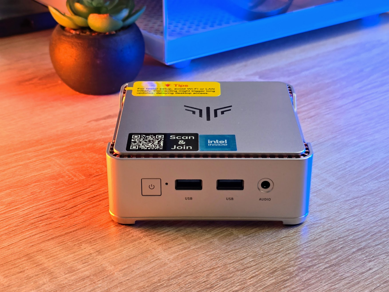

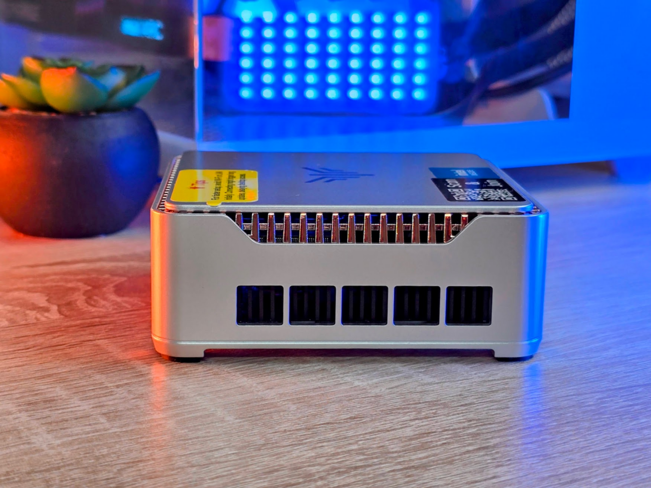

El NiPoGi E2 destaca por su diseño compacto y minimalista. De hecho, es el Mini PC más pequeño que hemos probado hasta la fecha. Con unas dimensiones reducidas de tan solo ‎13 x 13 x 4,3 cm y un peso de 630 g, este mini PC resulta ideal para espacios limitados, ya sea en un escritorio o montado detrás de un monitor, puedes literalmente llevarlo en un bolsillo a donde necesites.

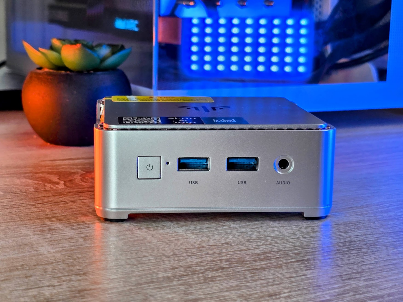

En la parte frontal, tenemos el botón de encendido, un led de estado, 2 puertos USB 3.2 y el Jack de audio.

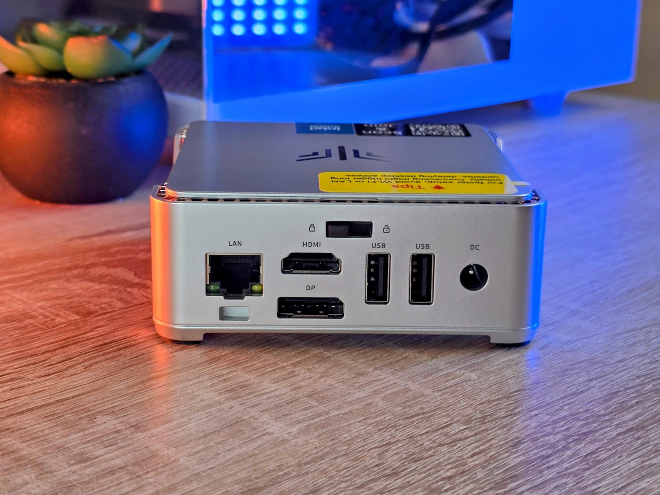

En la parte de atrás del Mini PC tenemos el puerto Ethernet 1GB, las conexiones HDMI, Display Port, dos puertos USB 2.0, el puerto de alimentación DC y un pequeño bloque para la tapa, del que ya hablaremos.

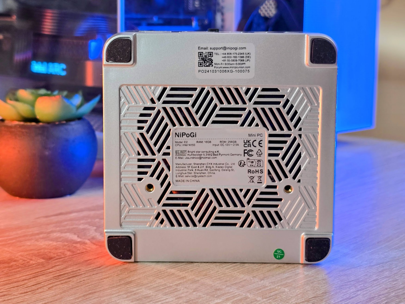

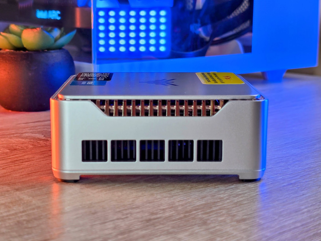

Los laterales simplemente tienen rejillas de ventilación, al igual que en la parte inferior del equipo, donde además encontraremos las roscas donde se atornilla el soporte VESA para colgar detrás de un monitor o en una pared y patas de goma.

Ventilación y refrigeración:
  • El sistema de refrigeración está compuesto por un disipador pasivo y un ventilador pequeño y silencioso.
  • La base del equipo actúa como entrada de aire, mientras que el aire caliente se expulsa por las rejillas laterales.
  • Las almohadillas de goma en la base no solo protegen la superficie donde se coloca el equipo, sino que también reducen las vibraciones y el ruido generado por el ventilador a la vez que aumentan el espacio necesario para que entre aire fresco.

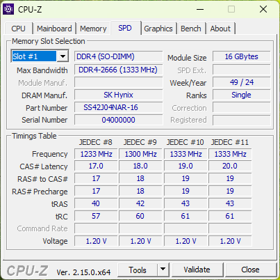

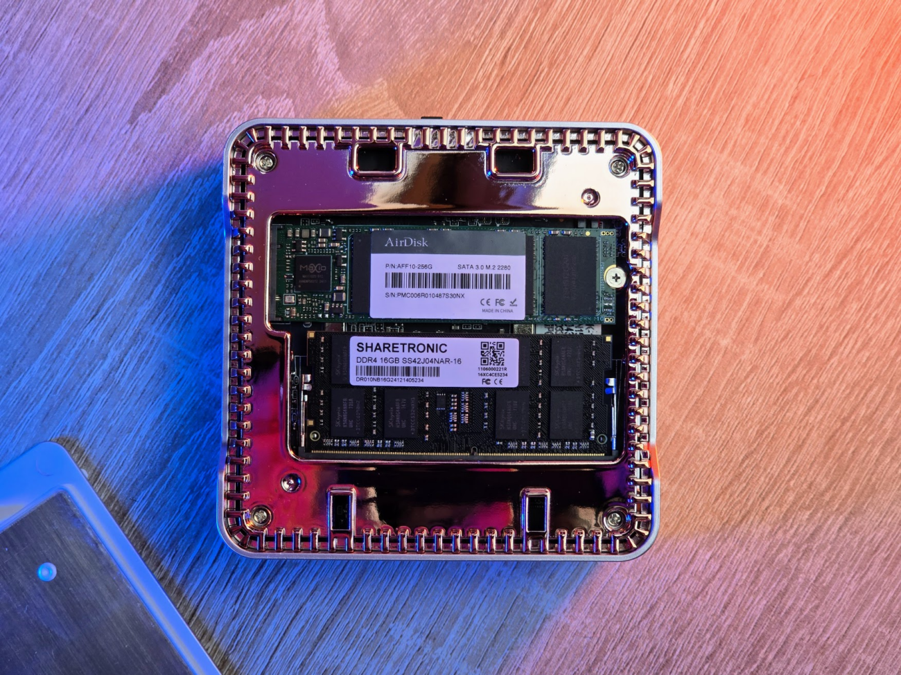

Capacidad de ampliación

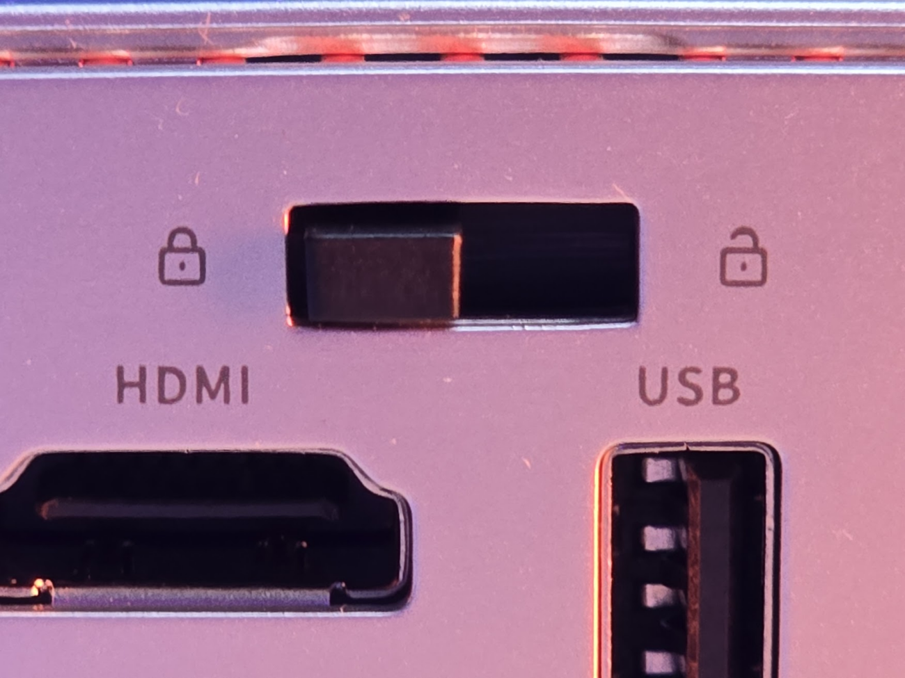

Ampliar el E2 es sumamente sencillo. Para acceder al M.2 y a la RAM simplemente tenemos que desbloquear la tapa del Mini PC mediante un seguro mecánico que tenemos en la parte posterior.
Este interruptor sirve para bloquear o desbloquear la tapa del Mini PC sin necesidad de usar un destornillador
  • SSD M.2: Compatible con NVMe PCIe 3.0 x4 (hasta 4 GB/s).
  • RAM: Reemplazable, aunque 16 GB es más que suficiente para la mayoría de los usuarios.

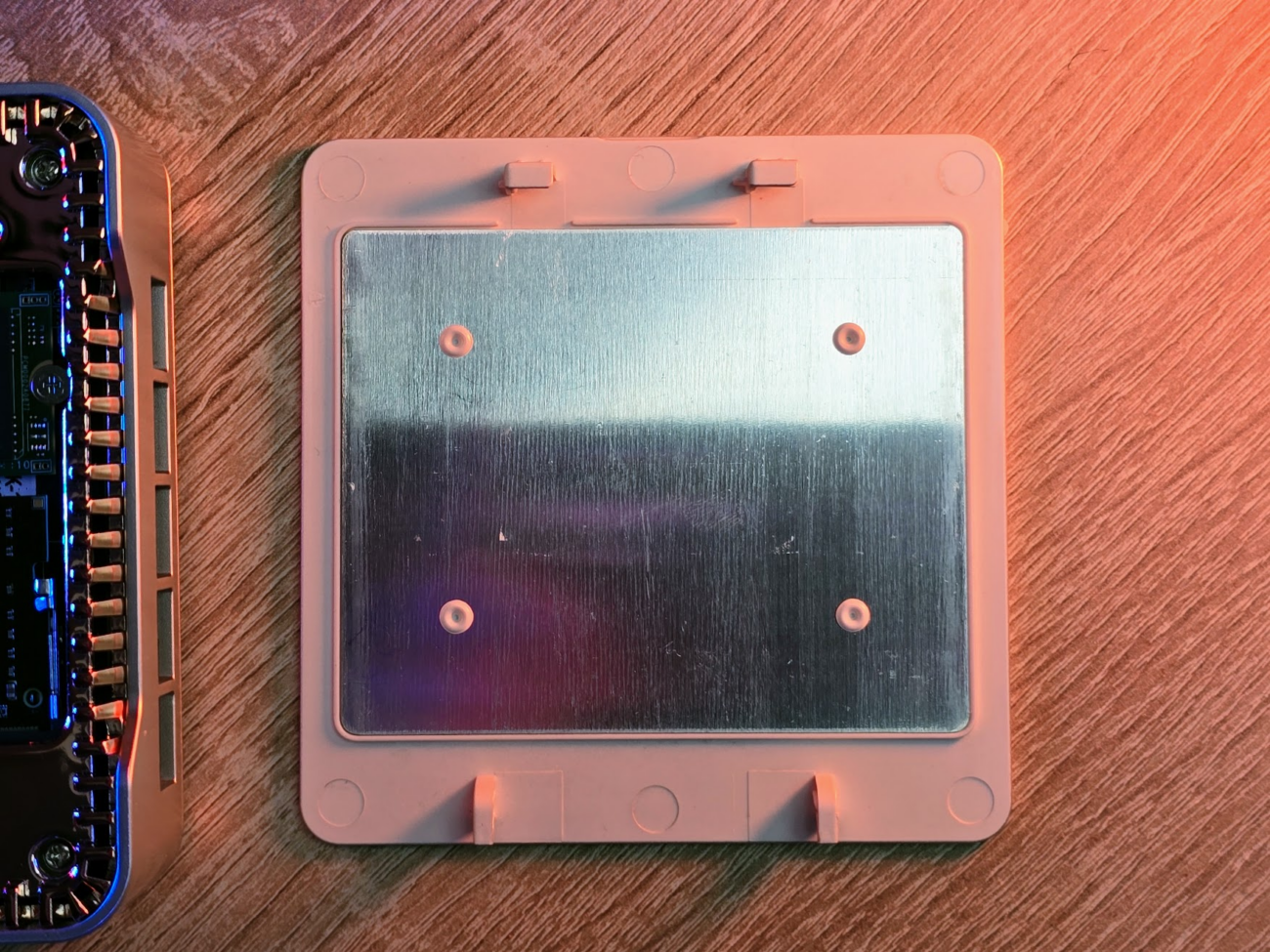

La tapa superior cuenta con una placa metálica que sirve para disipar el calor de los componentes a la vez que evita que se note caliente la tapa del Mini PC.

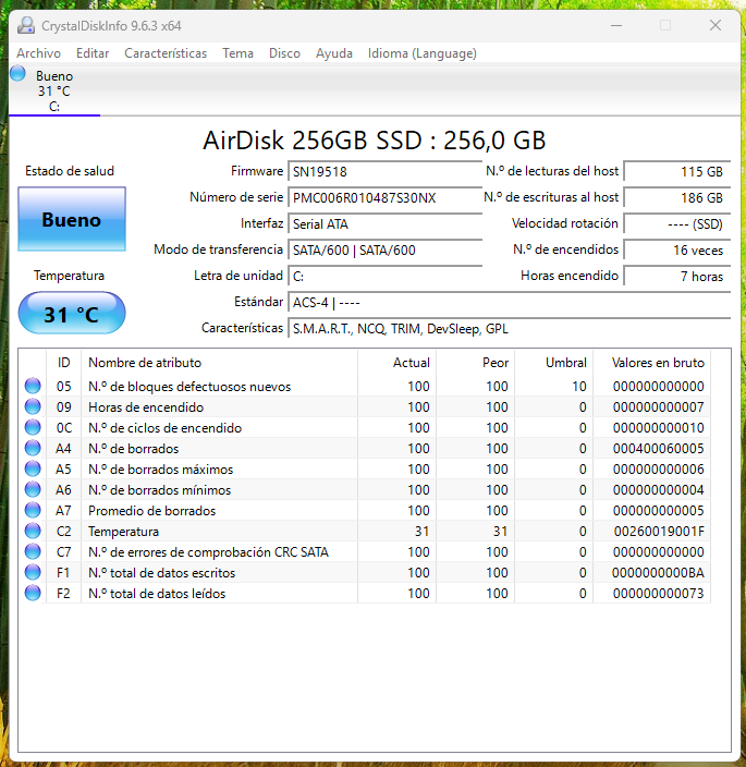

CrystalDiskInfo
La herramienta CrystalDiskInfo sirve para monitorizar y obtener información detallada sobre los discos duros (HDD) y unidades de estado sólido (SSD) en un ordenador. Sus funciones principales son:
  1. Mostrar información del disco: Proporciona detalles como el modelo, fabricante, tamaño, tipo de conexión (SATA, NVMe), temperatura, entre otros.
  2. Estado de salud del disco: Evalúa el estado general del disco a través de los parámetros SMART (Self-Monitoring, Analysis, and Reporting Technology), los cuales indican el rendimiento y posibles fallos. Estos datos pueden ayudar a prever si un disco está por fallar.
  3. Temperatura: Muestra la temperatura actual del disco, lo cual es crucial para prevenir el sobrecalentamiento y los daños que esto puede causar.
  4. Alertas y notificaciones: Si el disco empieza a mostrar signos de fallo, CrystalDiskInfo puede emitir alertas para advertir al usuario y evitar la pérdida de datos
El SSD está en excelente estado. Se corrobora que es nuevo, no tiene errores SMART ni sectores defectuosos.

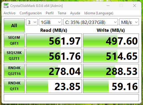

CrystalDiskMark
CrystalDiskMark es una herramienta de benchmarking utilizada para medir el rendimiento de discos duros (HDD), unidades de estado sólido (SSD) y otros dispositivos de almacenamiento. Evalúa velocidades de lectura y escritura mediante diferentes pruebas, como secuenciales y aleatorias, con distintos tamaños de bloques y niveles de concurrencia.
Los valores son normales sin ser sobresalientes, manteniéndose en lo esperado para un Mini PC de las características del E2.

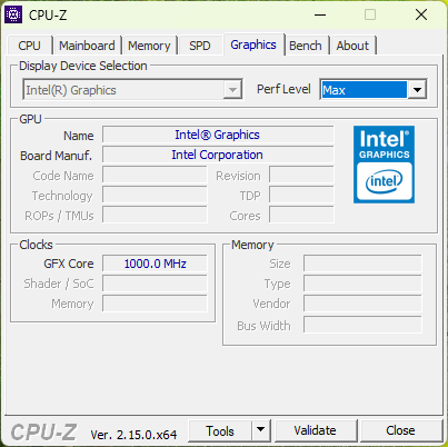

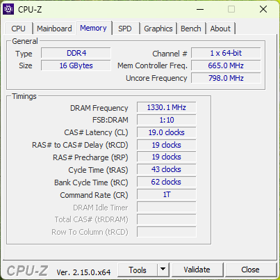

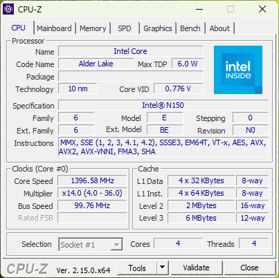

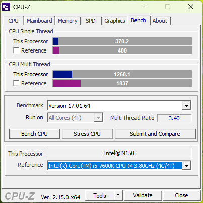

CPU-Z
CPU-Z es una herramienta gratuita de diagnóstico y monitoreo del sistema que proporciona información detallada sobre el hardware de un equipo, especialmente del procesador (CPU). Es ampliamente utilizada para verificar especificaciones y diagnosticar problemas de rendimiento.
Análisis del rendimiento
🔹 Rendimiento en un solo hilo (Single-Thread)
  • Puntaje obtenido: 370.2
  • Referencia (Intel Core i5-7600K): 480
  • Análisis:
    • El rendimiento de un solo hilo es significativamente menor en comparación con el Intel Core i5-7600K (un procesador de escritorio de 4 núcleos de 7ª generación).
    • Esto es esperable, ya que el Intel N150 es un procesador de bajo consumo, enfocado en eficiencia energética en lugar de potencia bruta.
🔹 Rendimiento en múltiples hilos (Multi-Thread)
  • Puntaje obtenido: 1260.1
  • Referencia (Intel Core i5-7600K): 1837
  • Análisis:
    • El puntaje en rendimiento multinúcleo es un 31% inferior al del i5-7600K.
    • Dado que el Intel N150 es un procesador de 4 núcleos y 4 hilos, su rendimiento se ve limitado en comparación con CPU de escritorio con mayor frecuencia y arquitectura más avanzada.
🔹 Relación Multi-Thread / Single-Thread
  • Ratio: 3.40
    • Esto indica que el aumento de rendimiento al usar todos los núcleos es moderado, reflejando la eficiencia de la arquitectura en tareas paralelizables.

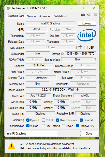

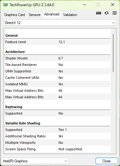

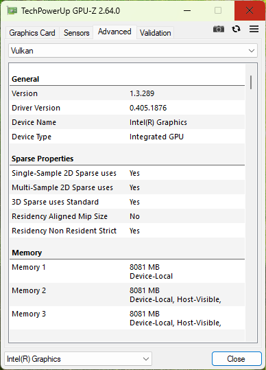

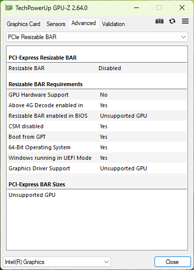

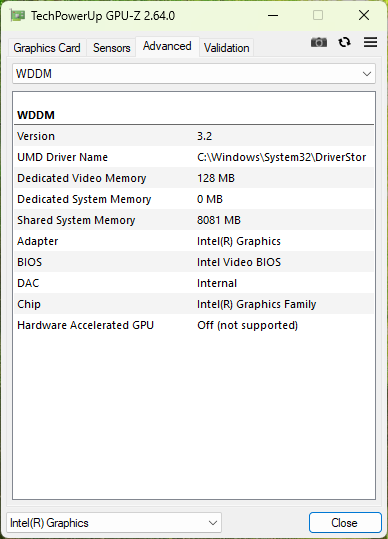

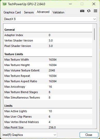

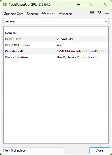

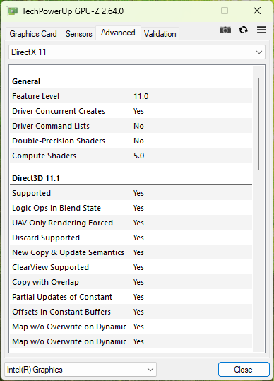

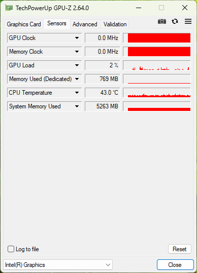

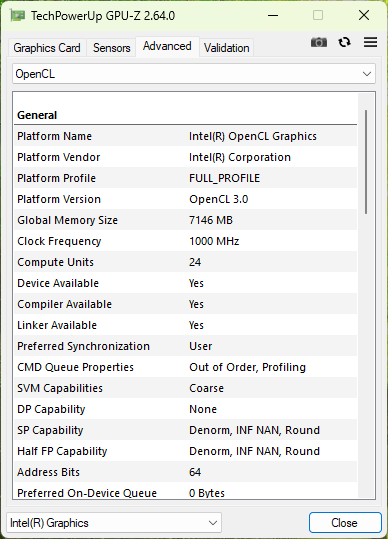

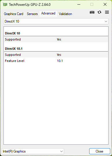

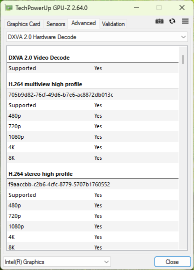

GPU-Z
GPU-Z es una herramienta de diagnóstico y monitoreo que proporciona información detallada sobre la tarjeta gráfica (GPU) de un sistema. Es desarrollada por TechPowerUp y se usa ampliamente para verificar especificaciones, realizar pruebas de estabilidad y monitorear temperaturas y rendimiento.
Al parecer el N150 del Mini PC E2 analizado es muy nuevo para GPU-Z pues reconoce todavía su gráfica.
