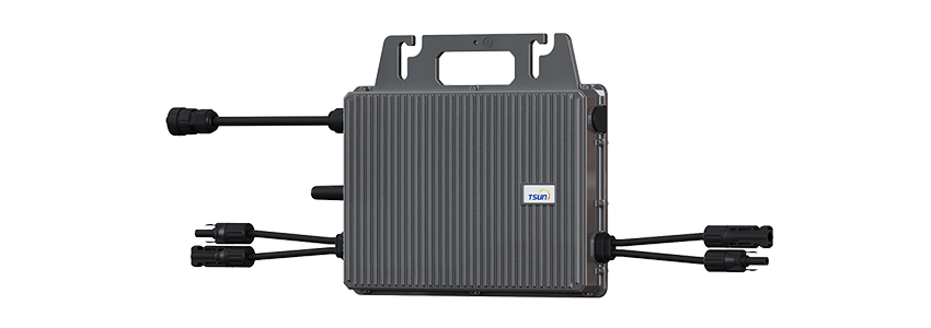

Calidad del micro inversor: TSUN MS800

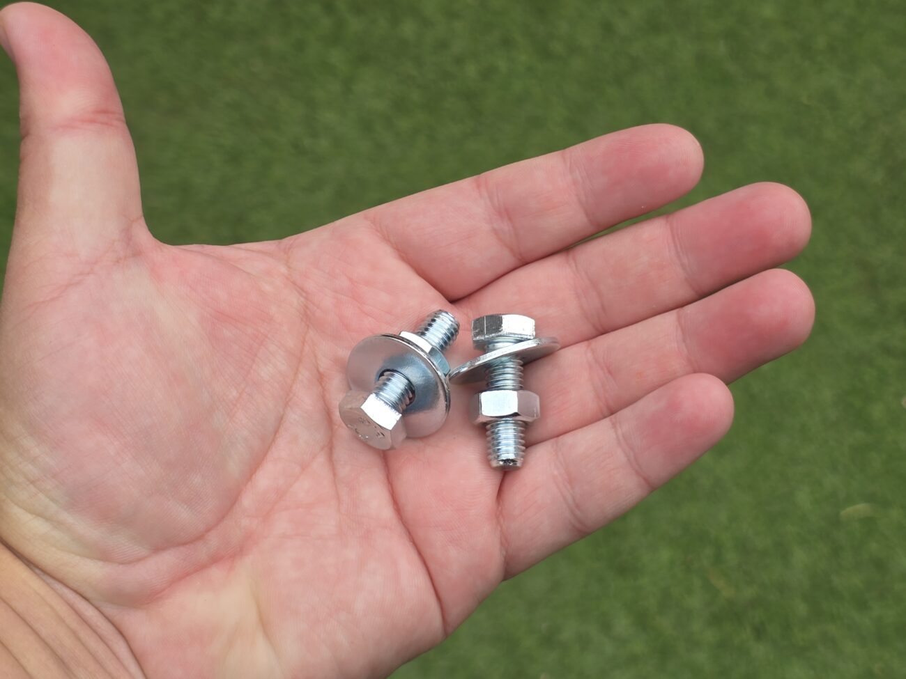

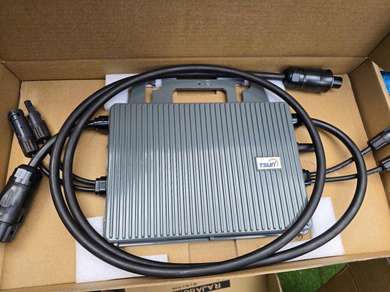

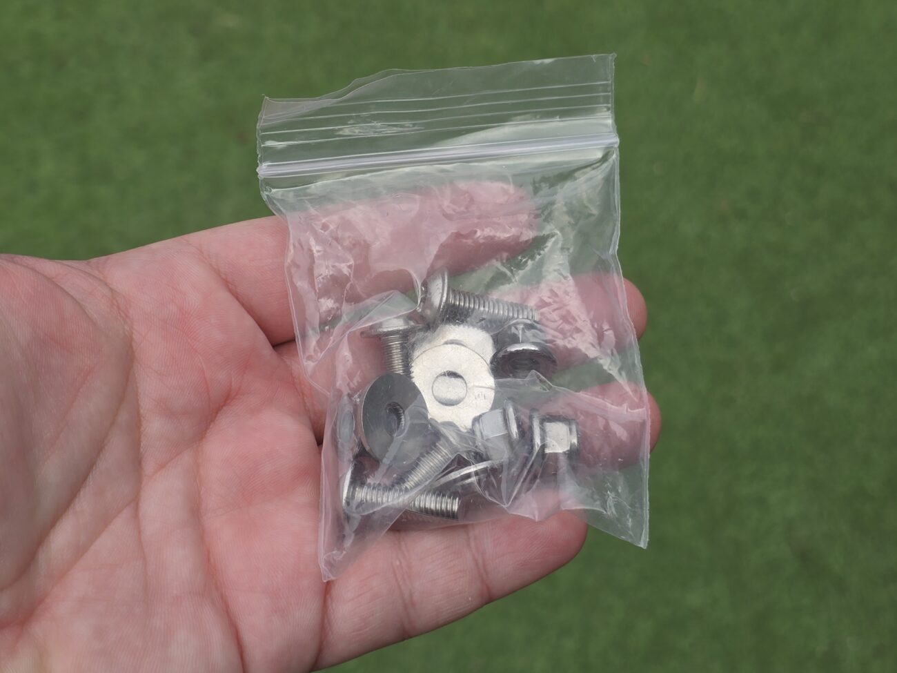

Al abrir la caja del inversor, encontramos todo lo necesario para comenzar a usarlo: tornillos y tuercas para fijarlo detrás de una de las placas solares (aunque en nuestro caso no será necesario), el manual de usuario, aunque este ha venido en alemán (abajo te dejo el enlace en Inglés), y, por supuesto, el microinversor. Además, el kit incluye el cable BC01, que utilizaremos para conectar el inversor a la red eléctrica. Este cable está disponible en diferentes longitudes, permitiendo elegir entre 3 y 25 metros según las necesidades de la instalación.
El micro inversor TSUN MS800 es una pieza clave dentro del Kit Robinsun Performance Balcony, destacando por su alta eficiencia y confiabilidad. Este dispositivo está diseñado para conectarse a dos paneles solares y optimizar su rendimiento de manera individual gracias a la tecnología MPPT (Maximum Power Point Tracking), que ajusta la salida de cada panel en tiempo real. Esto asegura que, incluso en condiciones de sombreado parcial, la energía solar se aproveche al máximo, con una eficiencia de conversión de hasta 96,7%.
Una de las ventajas más notables del TSUN MS800 es su enfoque en la seguridad. Funciona con un voltaje de entrada máximo de 60 V en CC, lo que elimina los riesgos asociados a voltajes altos, haciéndolo una opción más segura para instalaciones en balcones o espacios residenciales. Además, integra múltiples protecciones como sobrevoltaje, sobrecorriente y sobretemperatura, así como protección anti-isla, que desconecta automáticamente el sistema en caso de fallo de la red eléctrica, asegurando la estabilidad y seguridad de la instalación.
Por último, el TSUN MS800 incluye conectividad WiFi directa, permitiendo a los usuarios monitorizar la producción de energía en tiempo real desde una aplicación móvil o plataforma web. Esta capacidad de gestión remota no solo ofrece conveniencia, sino que también facilita la detección temprana de problemas, lo que ayuda a mantener el sistema en óptimas condiciones. Con una garantía de 12 años y un diseño compacto y robusto, este micro inversor asegura un rendimiento duradero y fiable en cualquier instalación solar doméstica.

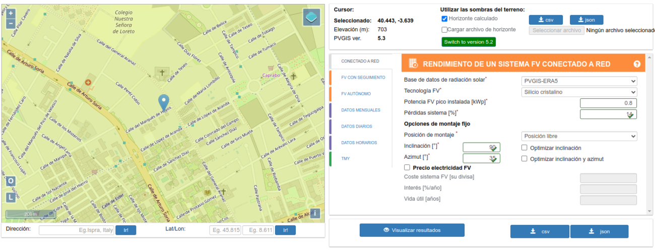

Antes de instalar un kit de placas solares enchufables para el balcón o terraza, es recomendable realizar algunos cálculos para optimizar la producción en función de la ubicación. El primer paso es asegurarse de que las placas se coloquen en un lugar donde reciban la menor cantidad de sombra posible. Incluso una pequeña porción de sombra en un panel puede reducir significativamente su capacidad de generar energía.
Una vez identificado el lugar con mayor exposición solar y menos interferencias por sombras, puedes utilizar la calculadora solar PVGIS de la Unión Europea. Esta herramienta te permitirá estimar con precisión el rendimiento de tu sistema fotovoltaico proporcionando solo algunos datos básicos: ubicación, potencia instalada, ángulo de inclinación y azimut.

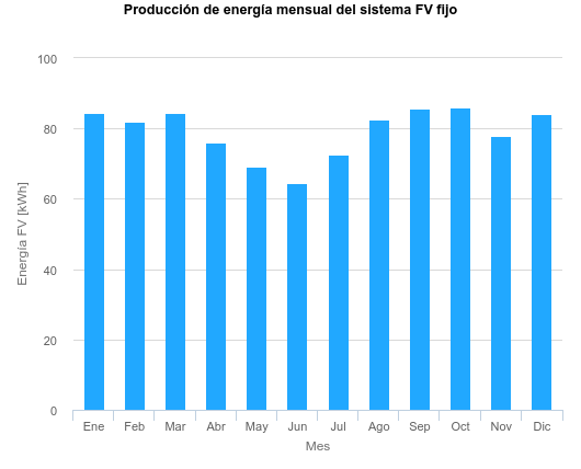

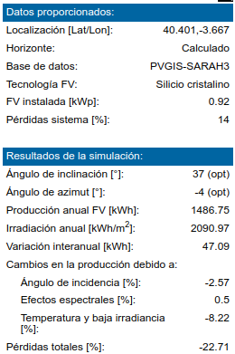

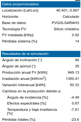

En mi caso, por ejemplo, para Madrid, con 0.92 kWp de potencia, un ángulo de 90° y un azimut de 35°, obtendría una proyección bastante precisa del rendimiento energético.
Esta planificación inicial es clave para maximizar el ahorro y la eficiencia de la instalación solar y arroja datos claves de cara a la amortización del kit.

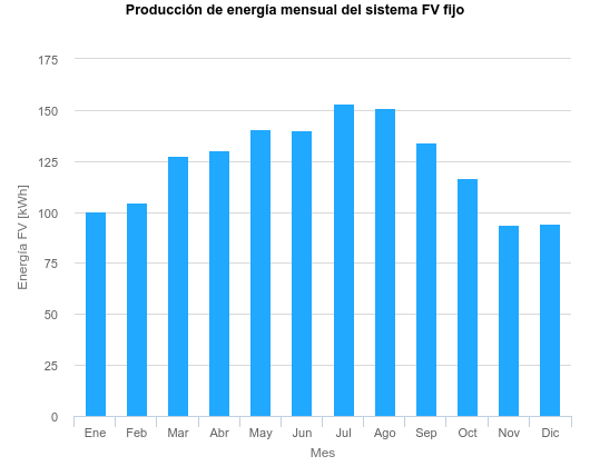

Para este análisis, los datos nos sugieren que generaremos entre 65 y 86 kWh al mes, para una producción anual estimada de 949kWh. Con esto en mente, calculando el kWh a los 24,4 céntimos actuales, podré ahorrar 232€ al año, pudiendo amortizar el kit de 2 placas con un coste de 869€ en casi cuatro años, nada mal considerando que este sistema producirá energía por 30 años o más.
La producción sería mucho mejor si tuviese una orientación sur y un mayor ángulo de inclinación, veamos el caso más beneficioso
Cómo vemos, así produciríamos 94 kWh en un mes «malo» y 153 kWh en el mejor, para un total de 1487 kWp aproximados al año. Esto son 363€ al año, lo que reduce considerablemente el tiempo de amortización a dos años y medio.

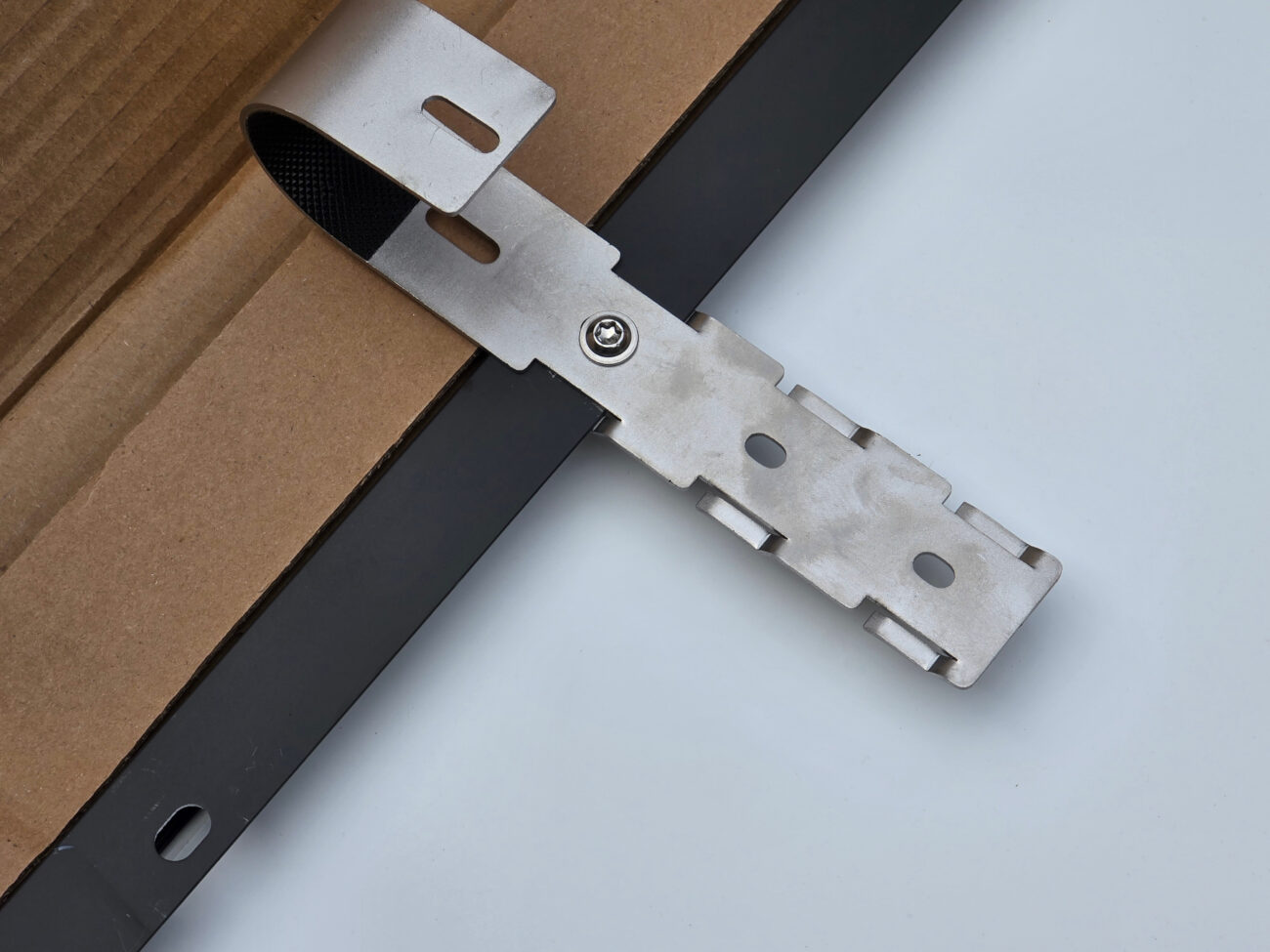

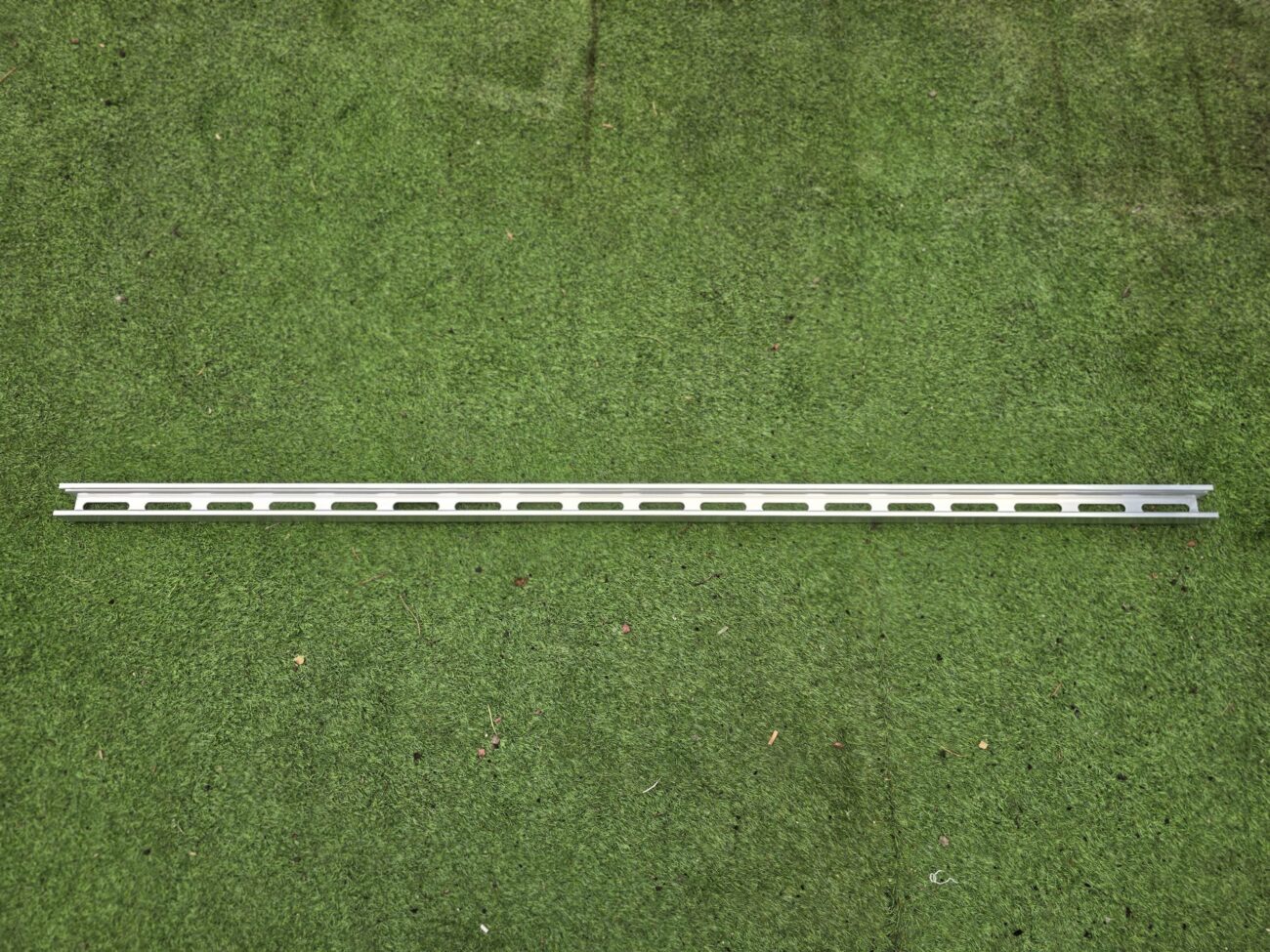

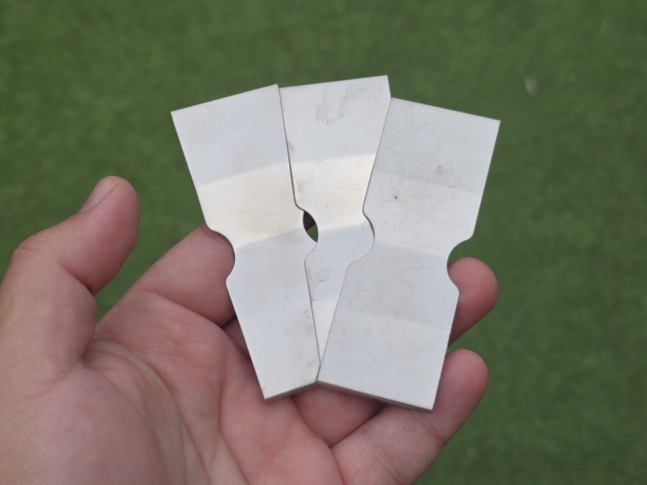

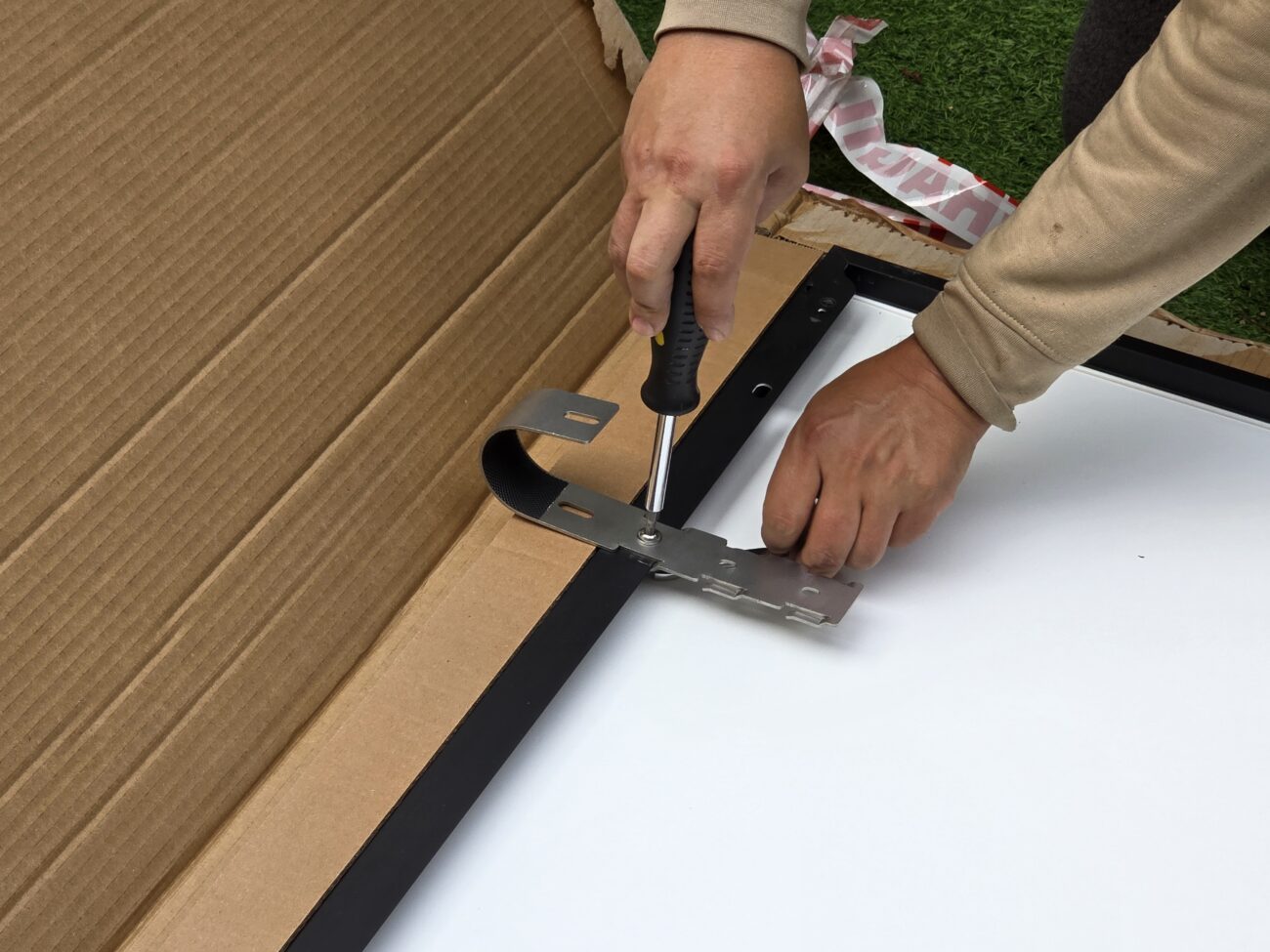

Paso 1: Ganchos Solar Hook

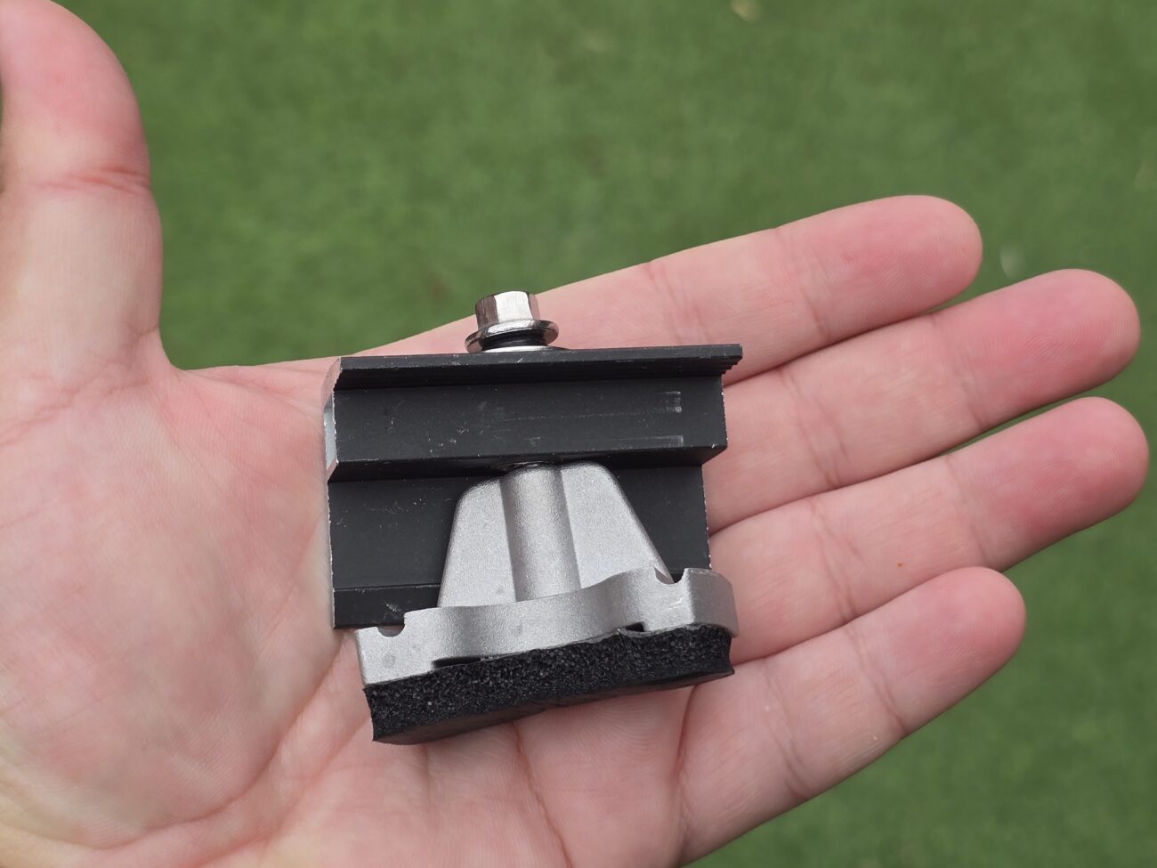

Lo primero que debemos de hacer es poner nuestra placa boca abajo e instalar los ganchos Solar Hook que vienen incluidos con el kit. Traerá 3 de estos ganchos por cada placa, y se instalan atornillándolos directamente al marco de estas mediante los tornillos, tuercas y arandelas que incluye el kit.
Colocaremos 3 de estos en el lateral que decidamos sea el superior (es indiferente el que elijamos). Cómo la placa carece de agujero concéntrico, el tercer solar hook lo hemos puesto en el centro simplemente presentándolo, a manera de refuerzo.

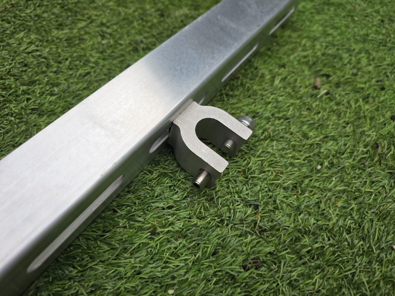

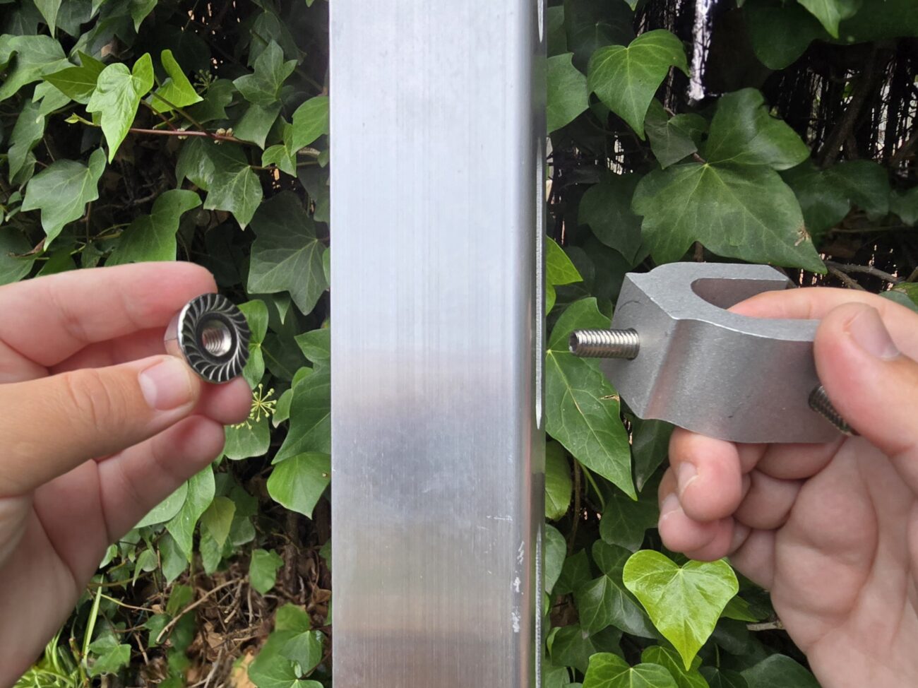

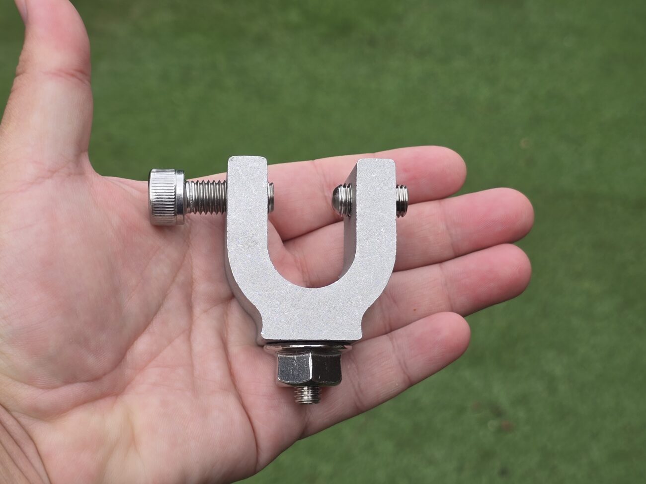

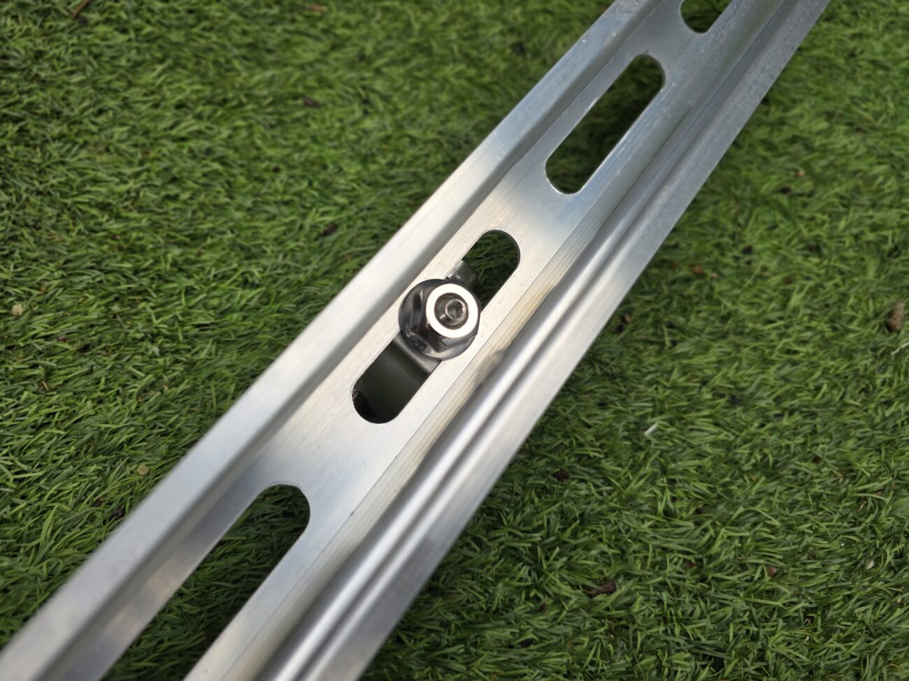

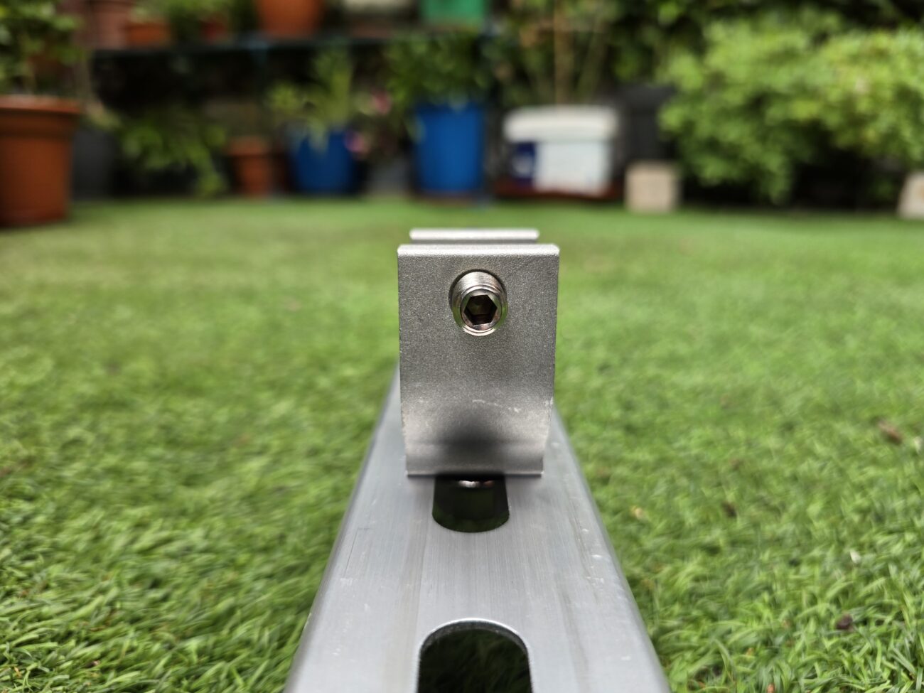

Paso 2: Base Solar Hook

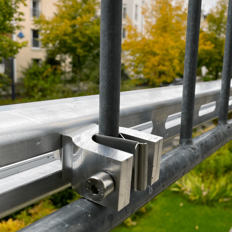

Solar Hook, que se traduciría cómo «Gancho Solar», es un sistema de anclaje para placas solares pensado en montaje vertical sobre vallas o rejas cuyo funcionamiento podemos resumir en los siguientes puntos:
  • Tres ganchos resistentes aseguran el panel solar de manera firme a la barandilla del balcón.
  • Una barra robusta de aluminio fija el panel solar de forma estable en la parte inferior de la barandilla.
  • Montaje posición horizontal y angulo de 90 grados.
  • Instalación vertical en barandillas de balcones y vallas.
  • Diseñado en Alemania.

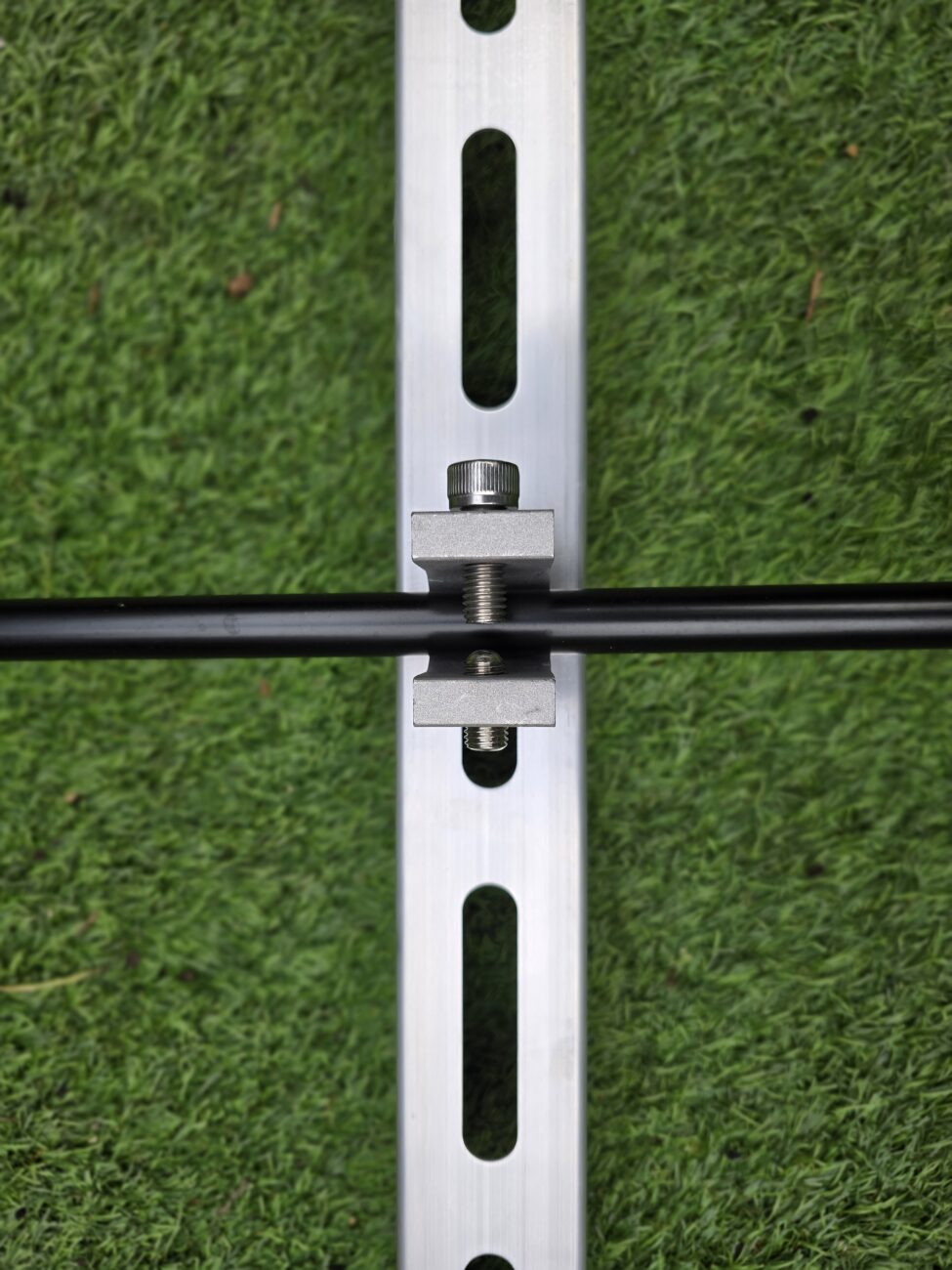

El segundo paso es instalar la base horizontal sobre la que reposará la placa. Esta forma parte del kit Solar Hook. Se debe de colocar cada uno de los 3 anclajes de forma que coincida con un barrote de la valla o reja del balcón.

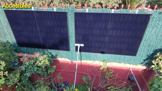

En nuestro caso, no hemos instalado esta pieza ya que al estar en un patio privado, jugaremos un poco con la inclinación de las placas (más adelante os cuento).

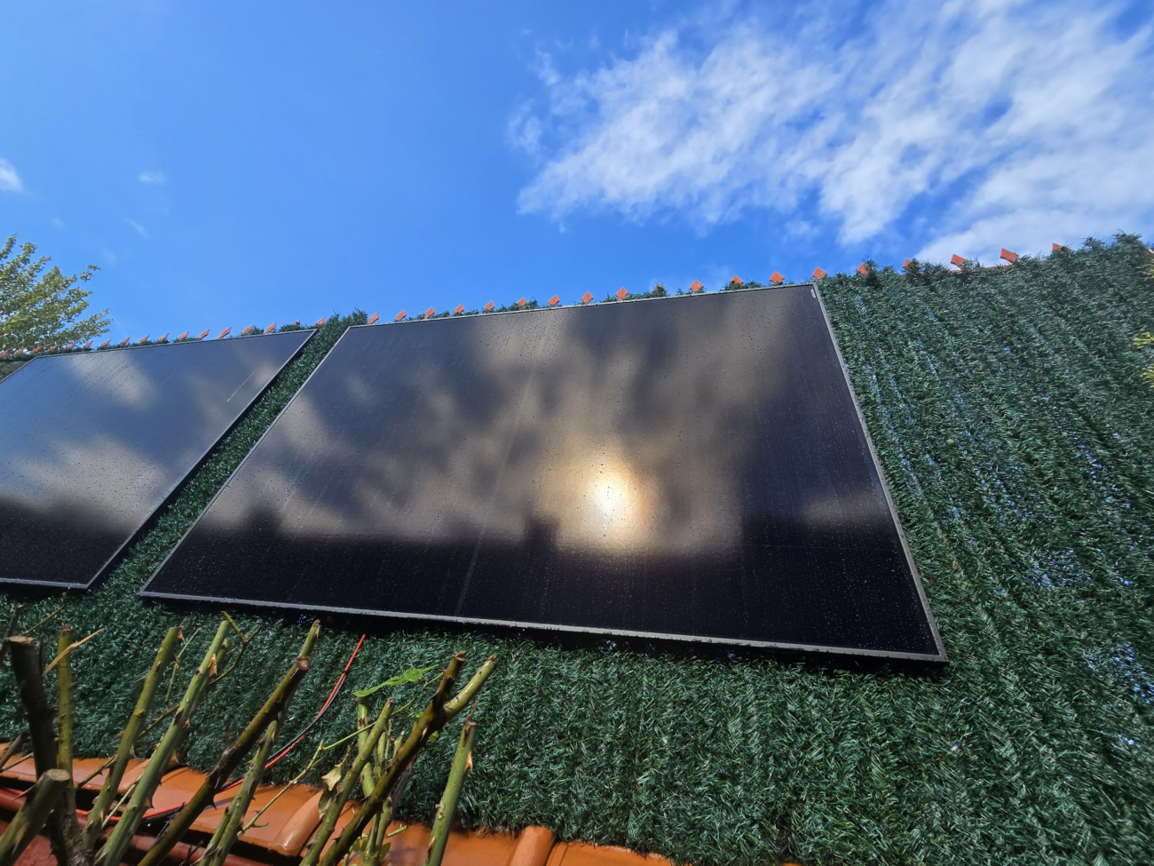

Paso 3: Colgar las placas

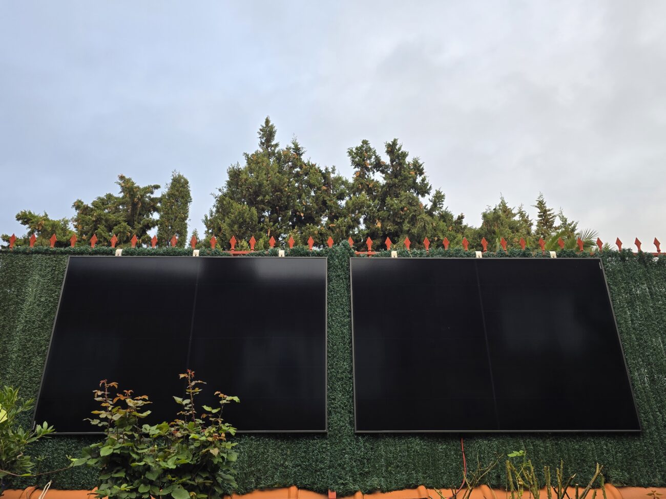

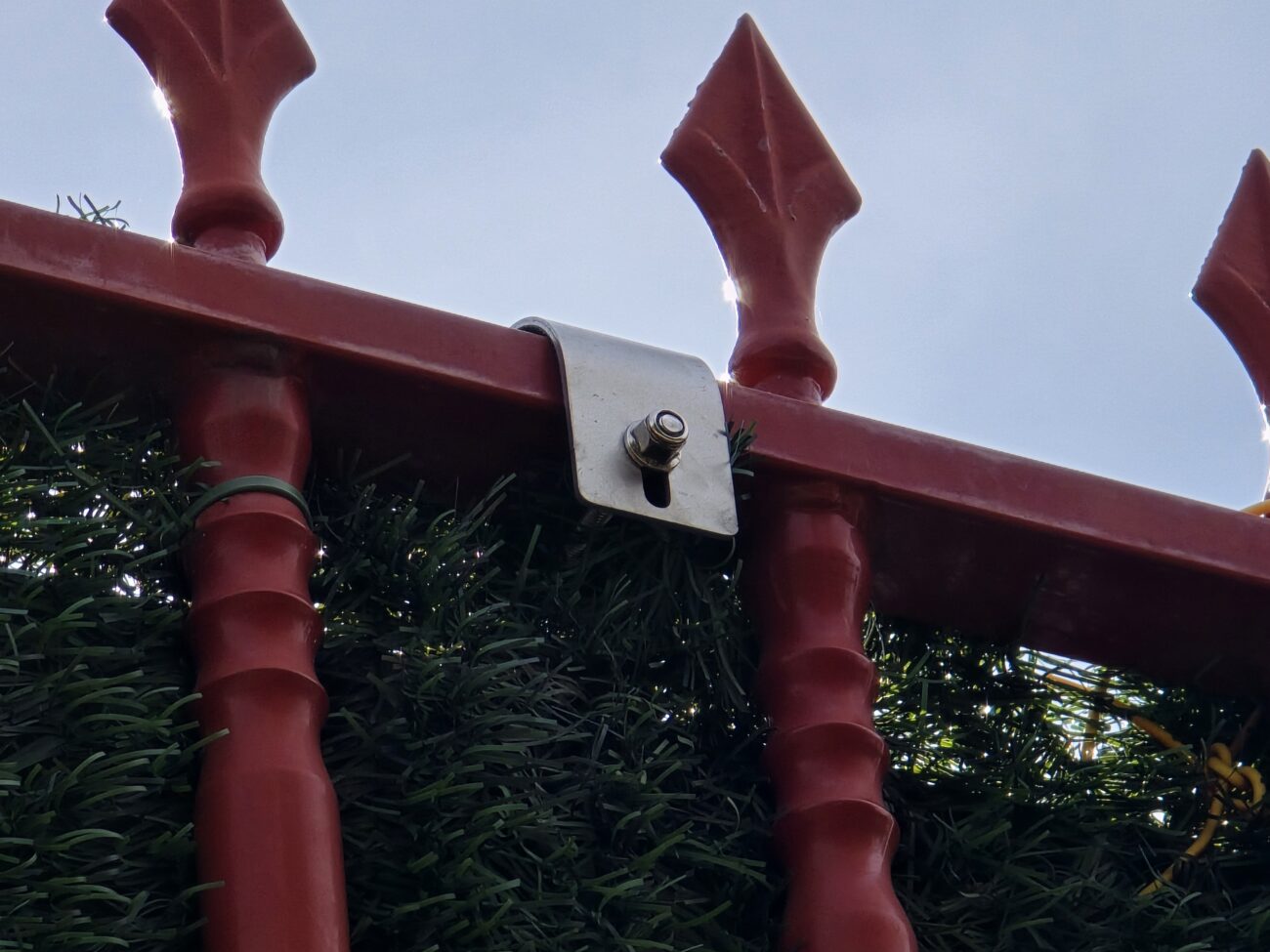

El tercer paso es colgar las placas solares de la valla o reja, de forma que los 3 ganchos del Solar Hook hagan su trabajo. Es simplemente enganchar la reja y bloquear con un tornillo y una tuerca cada gancho de forma que quede bien asegurado.

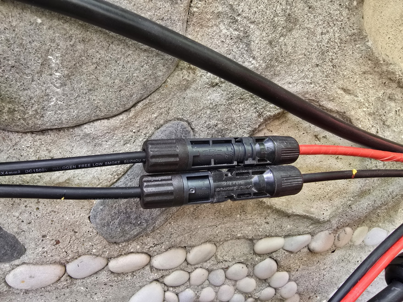

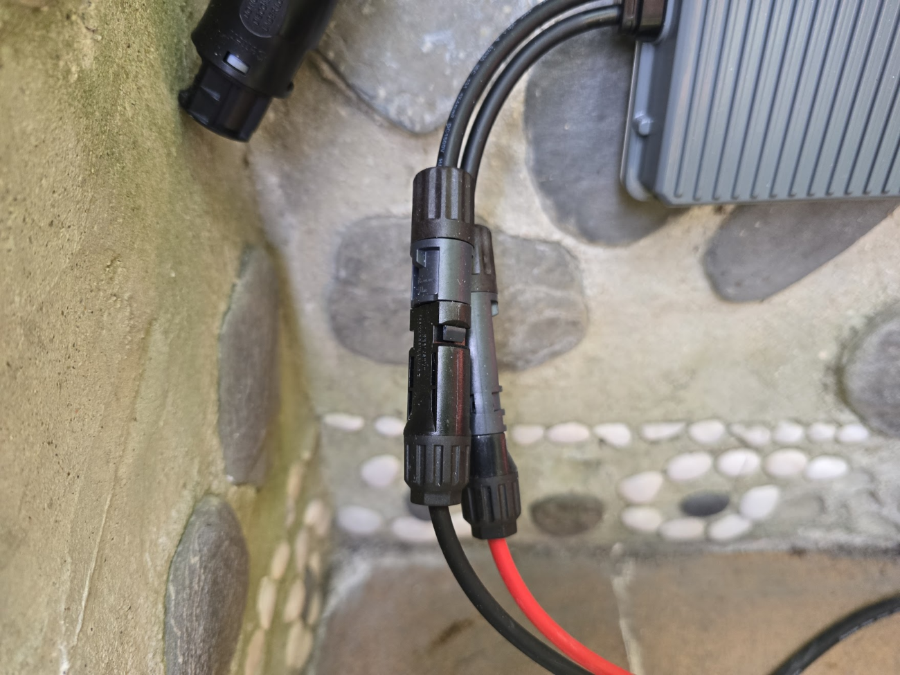

Paso 4: Conectar los cables de las placas al micro inversor

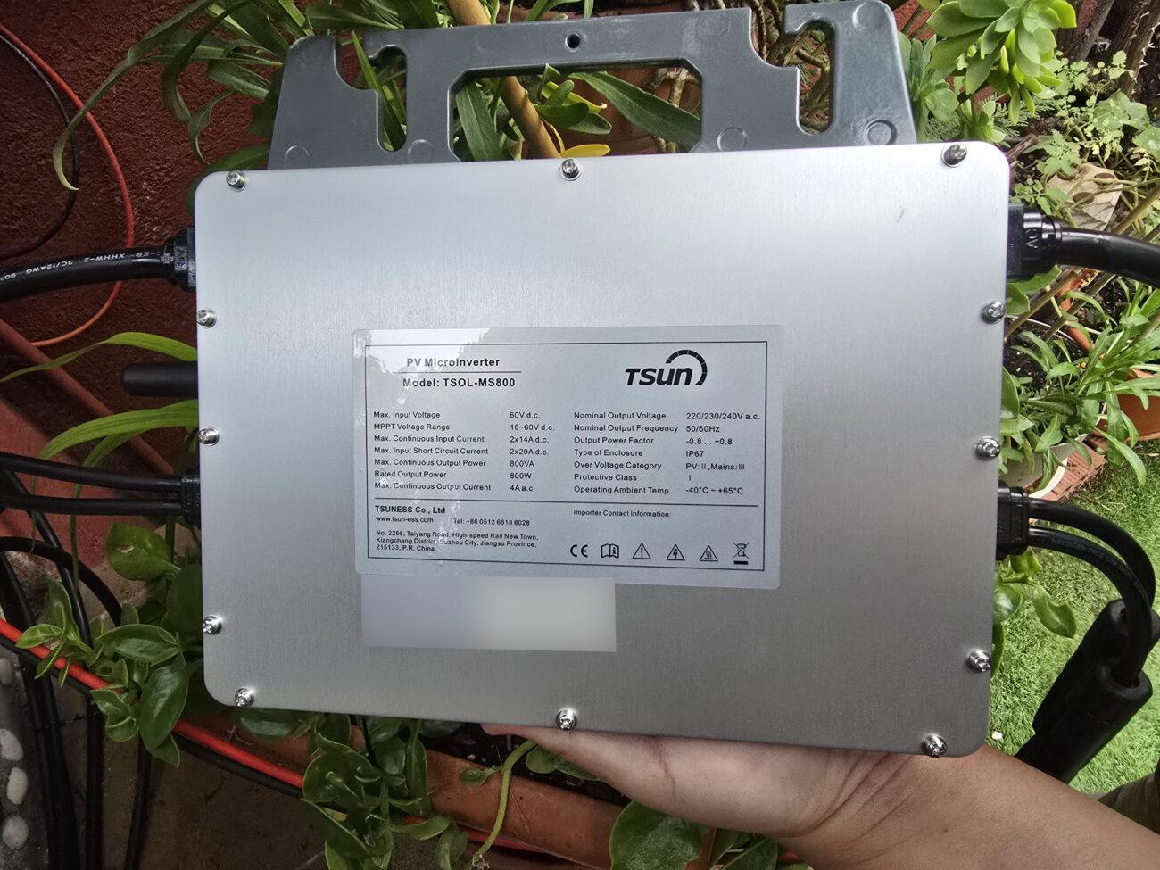

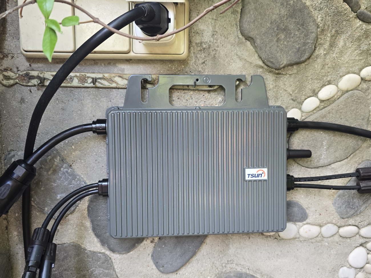

Una vez instalado, procedemos a colocar el inversor en su sitio y conectar los 5 cables que componen el sistema. Cada placa tiene 2 cables que corresponden al positivo y negativo, estos irán a un extremo del inversor. La otra placa al otro lado, al ser conectores MC4 sólo encajan en una única posición por lo que no hay forma de equivocarnos.
Debo decir que he usado cables para extender los de la placa ya que quise ubicar el inversor a unos pocos metros, de forma que estuviese más protegido de la interperie. Puedes instalarlo directamente a la estructura de una de las placas si lo prefieres.

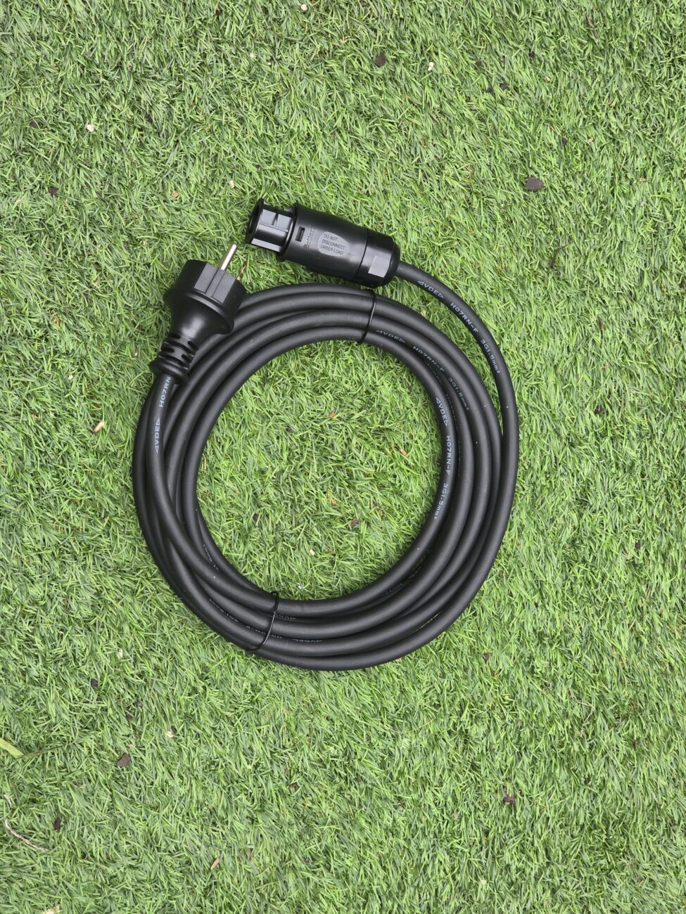

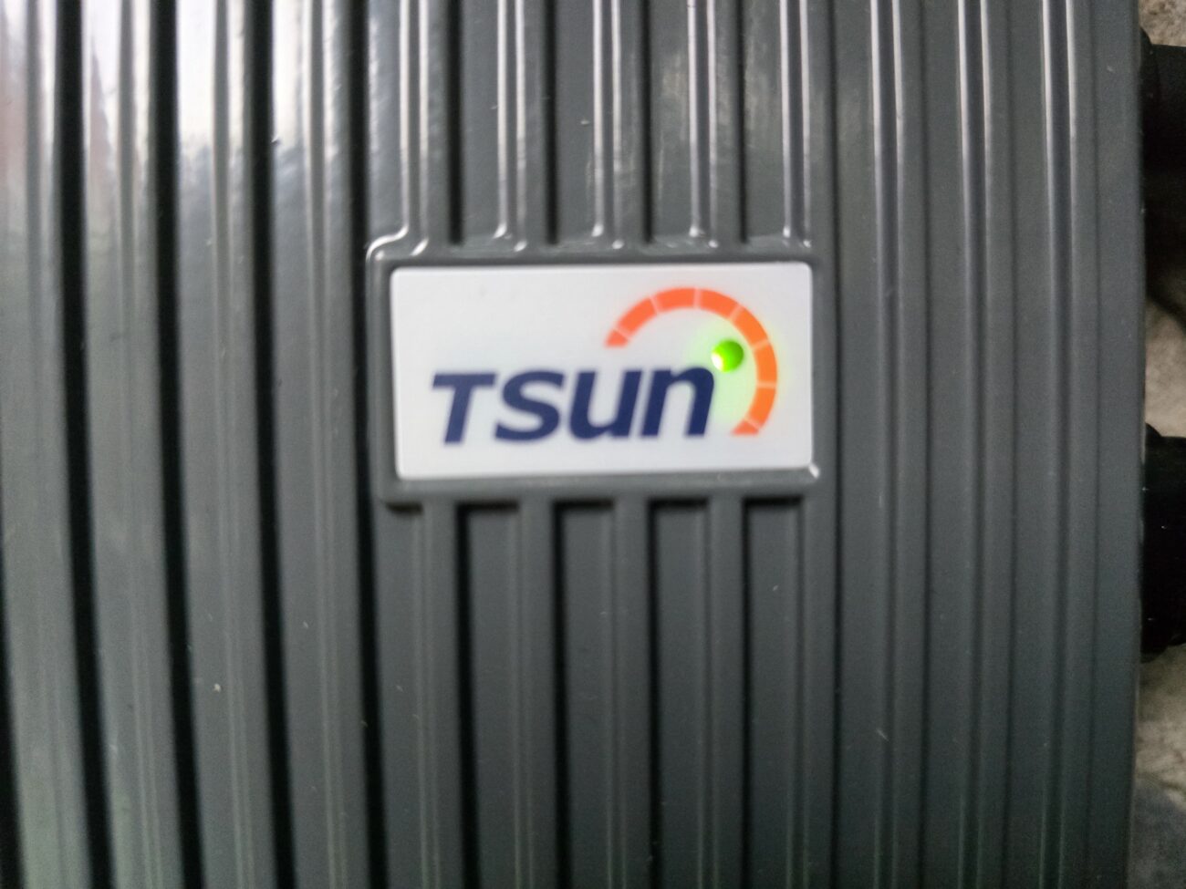

Paso 5: Enchufar el micro inversor a una toma eléctrica

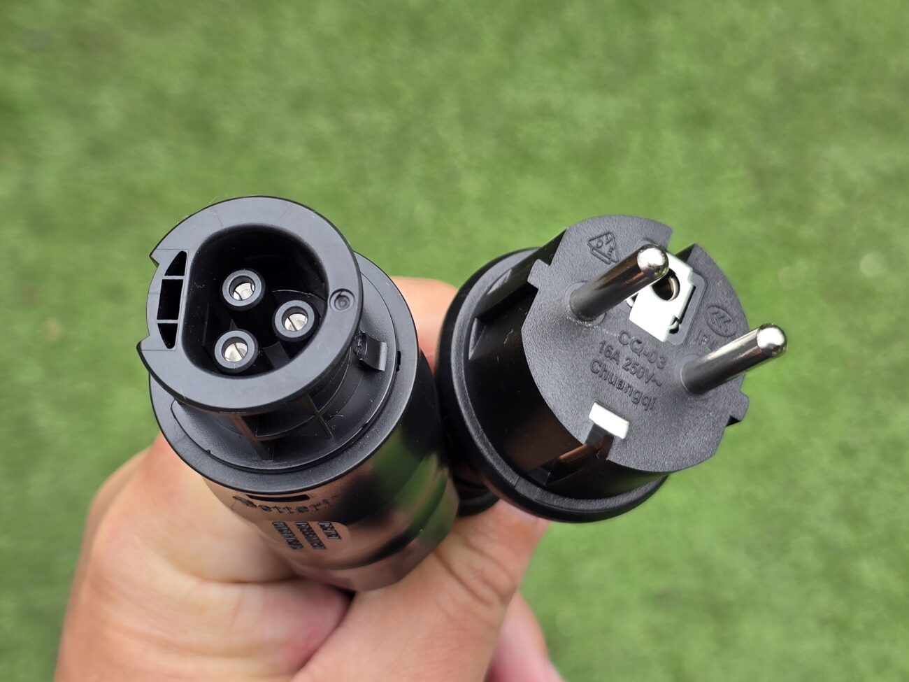

El paso final es simplemente enchufar el micro inversor a nuestra toma eléctrica. Para ello, haremos uso del cable que trae este, llamado BC01, que igualmente sólo puede conectarse de una forma posible.
Conectamos primero el BC01 al micro inversor y el otro extremo a la toma Schuko de casa.
Una vez enchufado, veremos cómo empieza a parpadear el led tras unos segundos. Este led tiene un código de colores que indica el estado de funcionamiento del micro inversor y que podemos ver en la tabla de abajo.
Estados del LED
Estado del LEDIndicación
Verde fijoEn espera / Comprobando estado
Verde parpadeante (1s)Funcionando normalmente
Verde parpadeante (3s)Funcionando normalmente, sin conexión a la red WiFi
Rojo parpadeanteFuncionando anormalmente
Rojo fijoFallo
Códigos de estado led del TSUN MS800

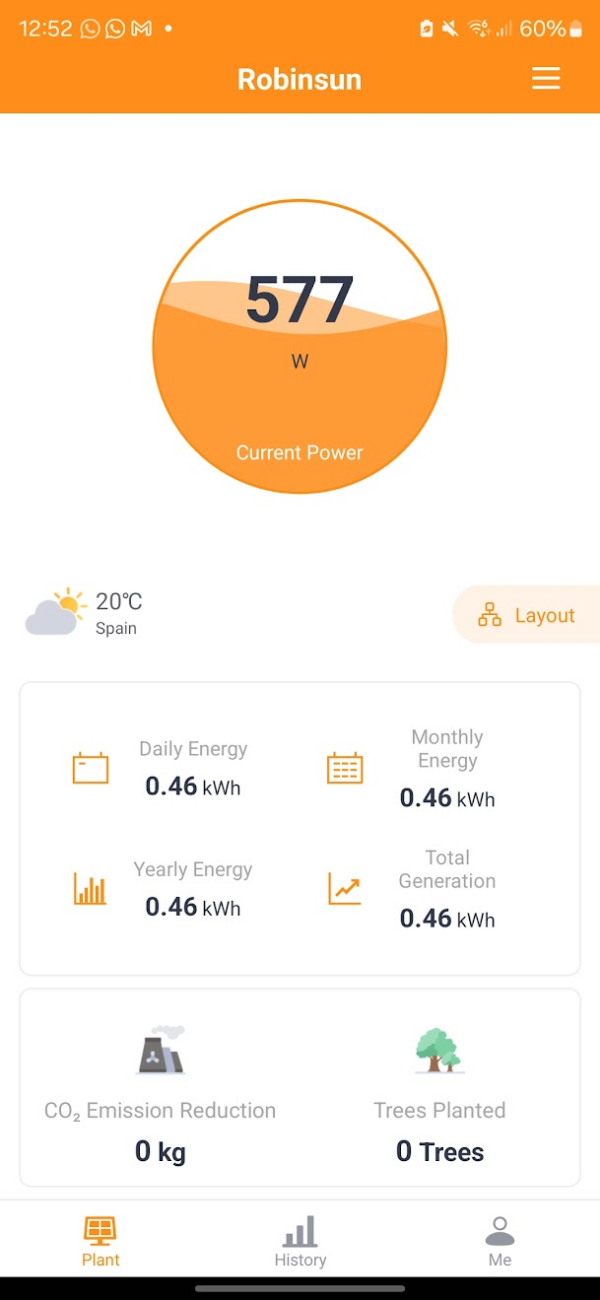

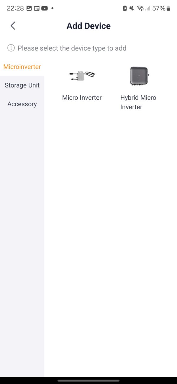

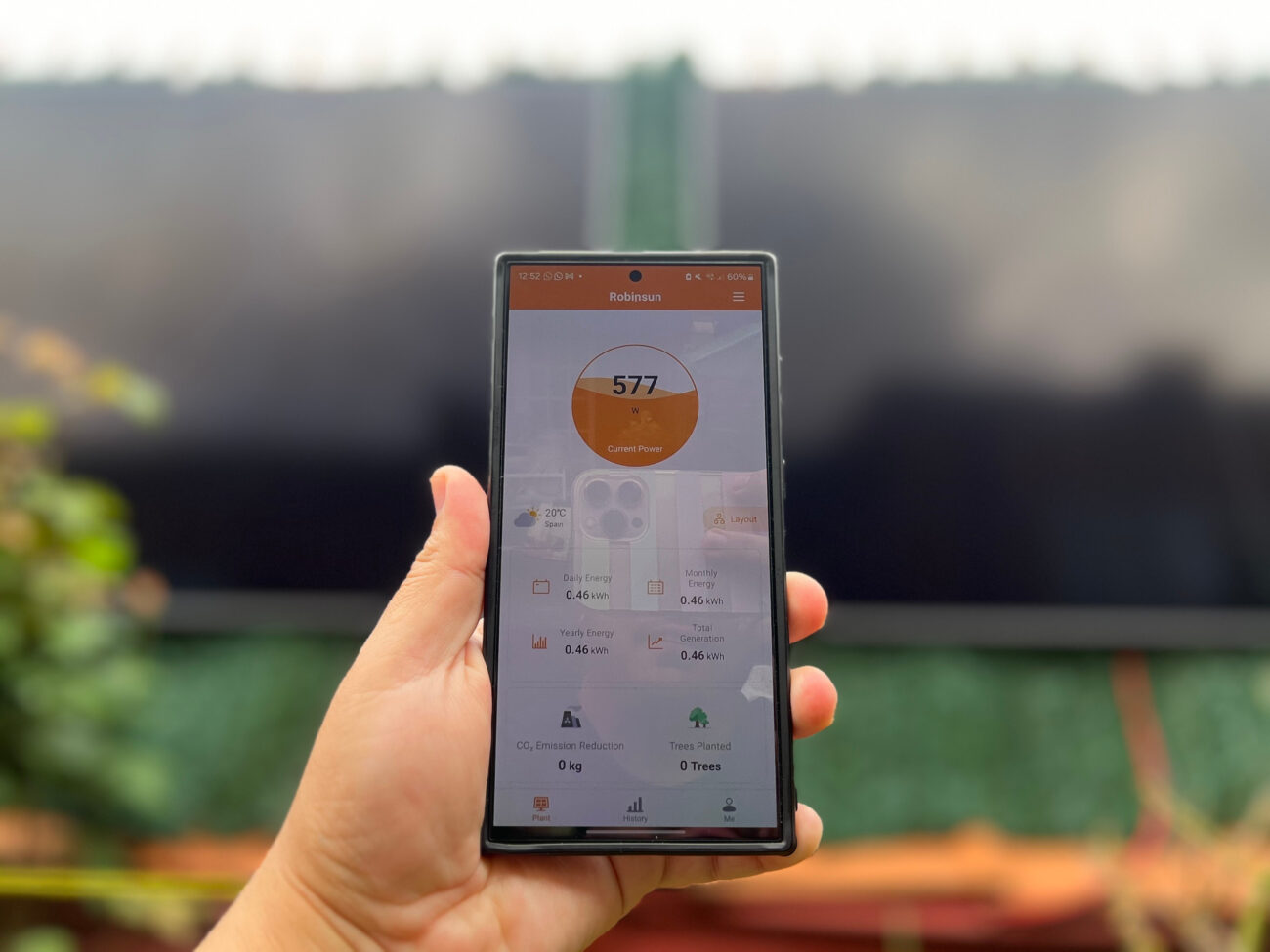

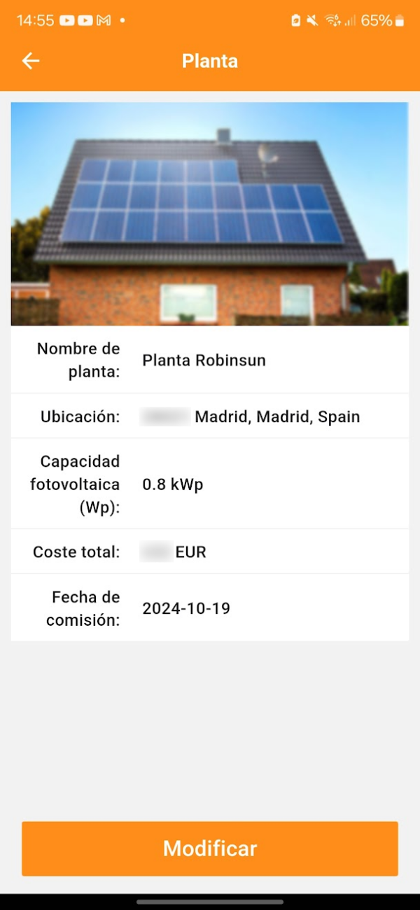

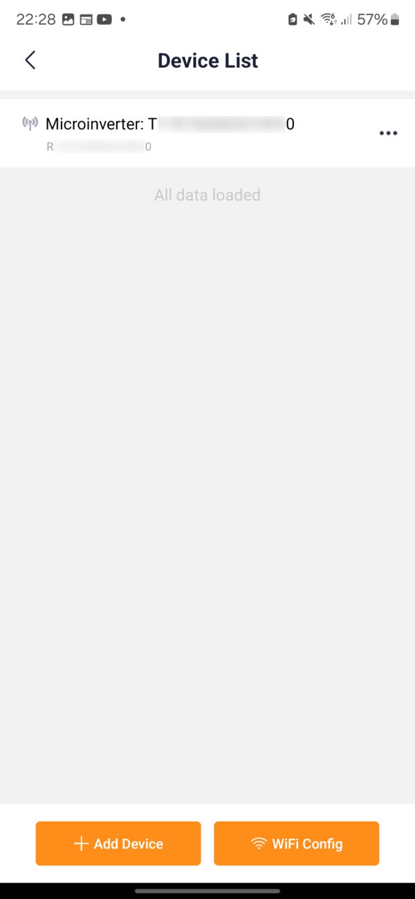

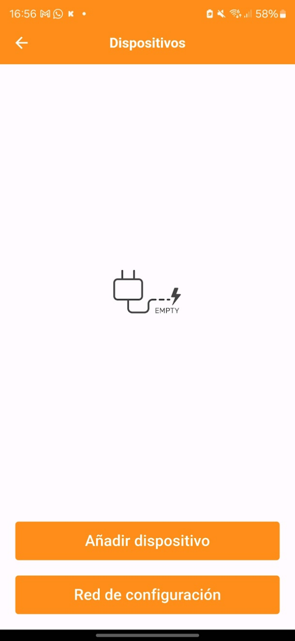

Monitorización
Puedes instalar la aplicación TSUN Smart del fabricante del micro inversor y monitorizar tu planta fotovoltáica. Para ello, primero descargamos la aplicación de la tienda. Justo debajo de este párrafo tienes tanto la alternativa para Android cómo para iPhone.
https://play.google.com/store/apps/details?id=com.tsuntalent.home&hl=es
https://apps.apple.com/es/app/tsun-smart/id6468031219

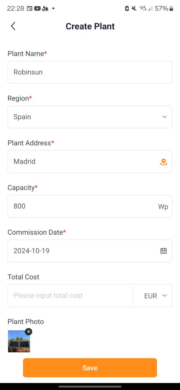

Una vez descargada e instalada la aplicación, lo siguiente es realizar el proceso de conexión; nos damos de alta, creamos una planta y añadimos el micro inversor a esta.
Ya con nuestra planta creada, añadido el inversor, y conectado este con el WiFi, podemos ver la producción en tiempo real, monitorizando así el rendimiento de nuestra instalación solar.

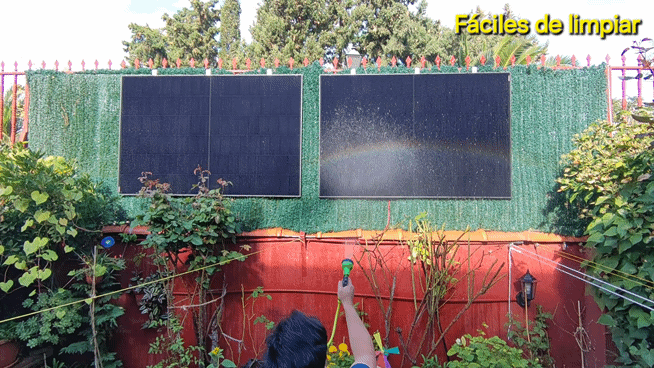

Ahorro en mantenimiento
Si comparamos una instalación de 800 W en un balcón respecto a un inversor con 7 o 12 placas solares en el tejado, las ventajas son evidentes. El no tener que subir al tejado para limpiar las placas, o la baja peligrosidad del voltaje con el que este kit trabaja, así cómo la facilidad de tener a mano todos los componentes que lo forman, todo esto sumado hace que sea absolutamente ridículo el gasto de mantenimiento, pues basta con verificar el estado de los cables así cómo de los tornillos y enganches – y para la limpieza, nada mejor que limpiarlo directamente con agua sin nada más, a primera hora de la mañana cuando las placas están frescas (evitando un choque térmico).
Yo lo hago con una manguera y un limpiador de cristales, puedes usar un cepillo suave si es necesario.
