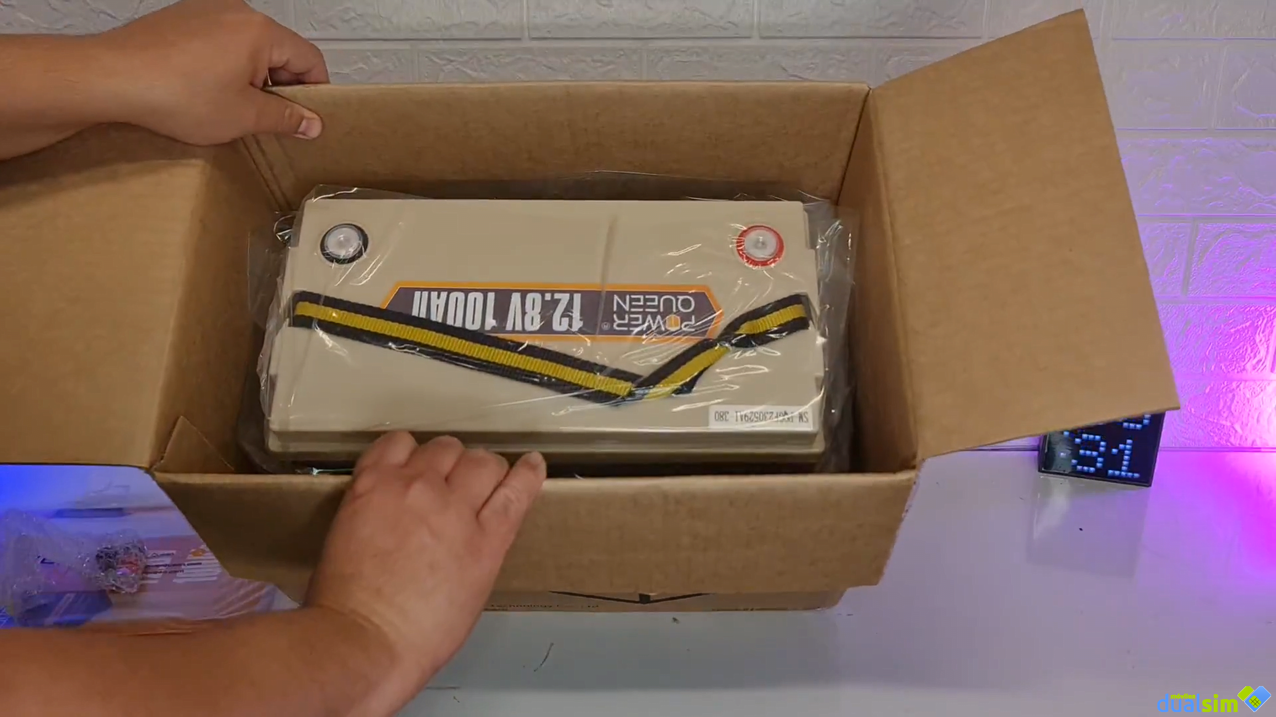

La batería viene perfectamente empaquetada, de forma que cualquier golpe que pueda recibir la caja durante la manipulación del transportista se vea amortiguado por las protecciones dispuestas por el fabricante, cómo una gruesa espuma plástica, una bolsa y por supuesto la misma caja.
Cuando una marca pone atención a los detalles, estas cosas se notan y empiezan justamente desde el empaquetado del producto, y Power Queen ha hecho bien sus deberes, todo el apartado de imagen y primera impresión es impoluto.

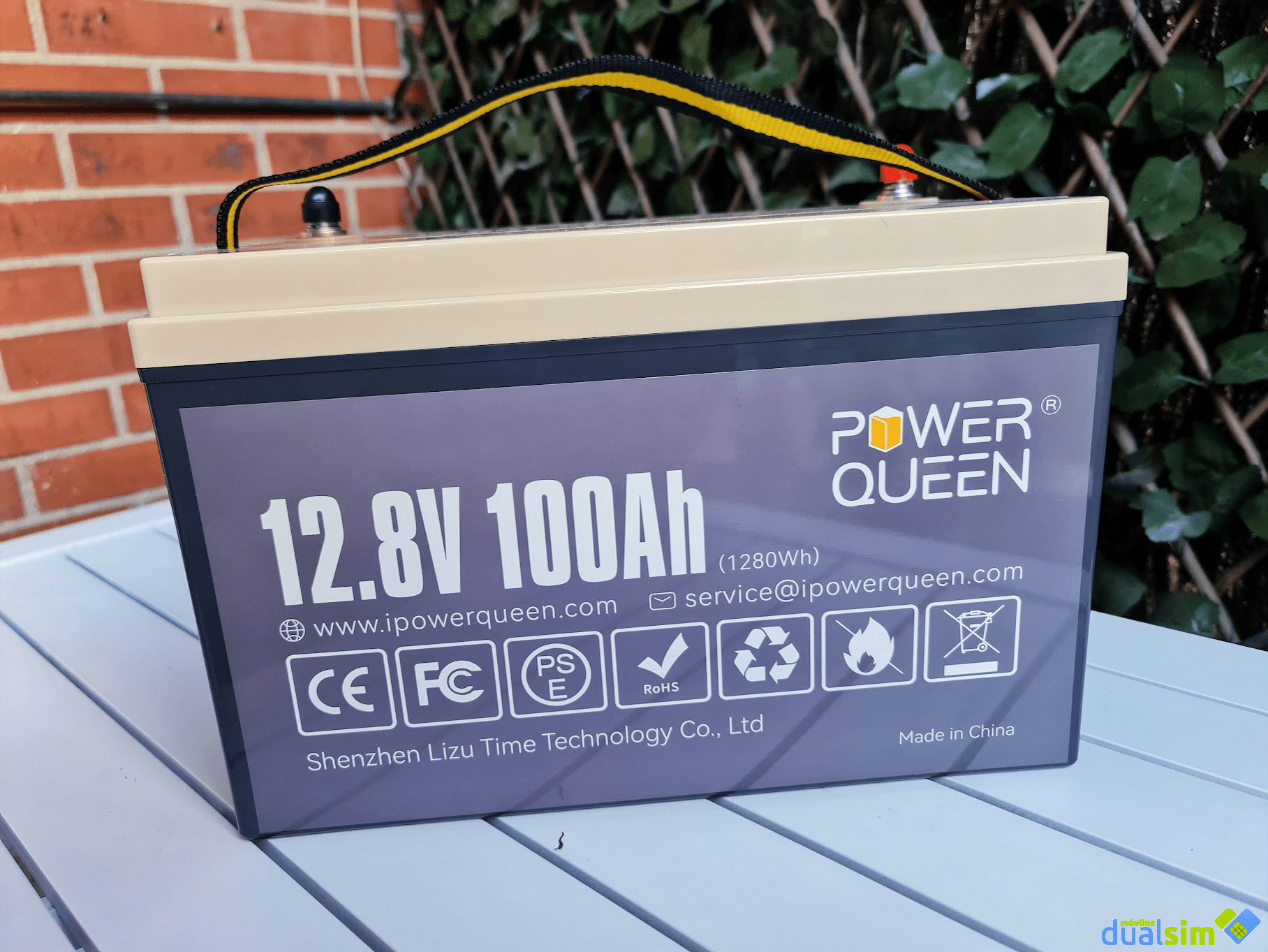

La batería en si está conformada por células LiFePO4 prismáticas que una vez cableada y con su correspondiente BMS se introduce en una carcasa de plástico ABS retardante de llamas bastante atractiva, con un diseño bicolor que encajan muy bien con la marca.

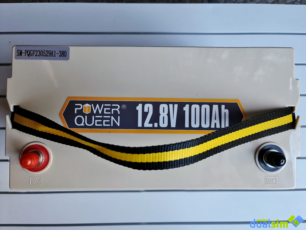

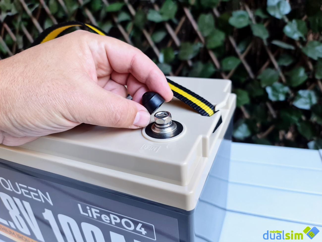

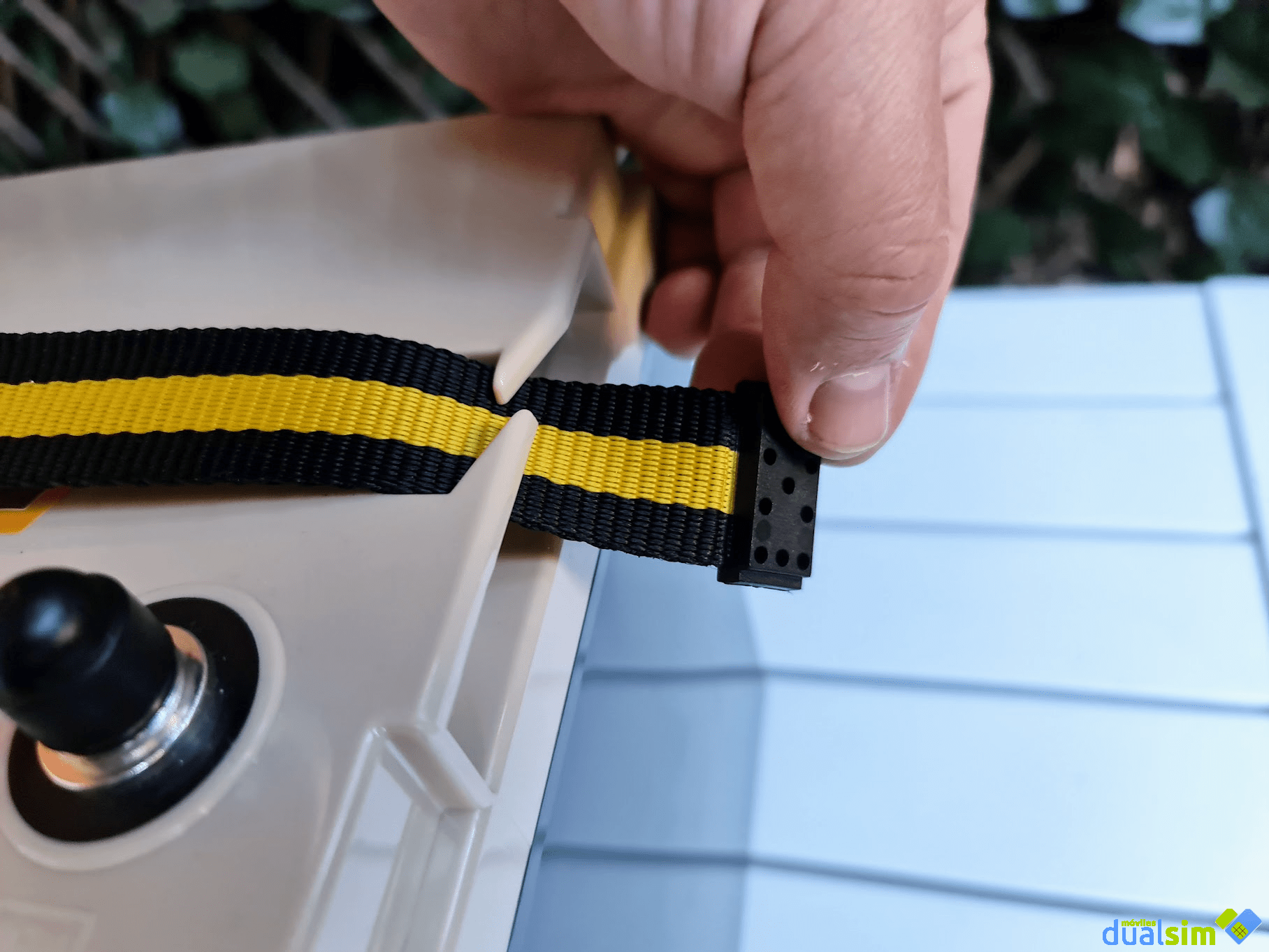

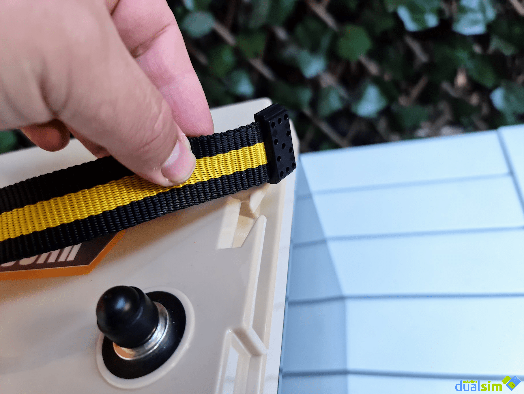

Además, la batería cuenta con un asa de nailon muy resistente que puede quitarse y volverse a poner con mucha facilidad, digamos que es el diseño de caja estándar que encaja muy bien en infinidad de proyectos.

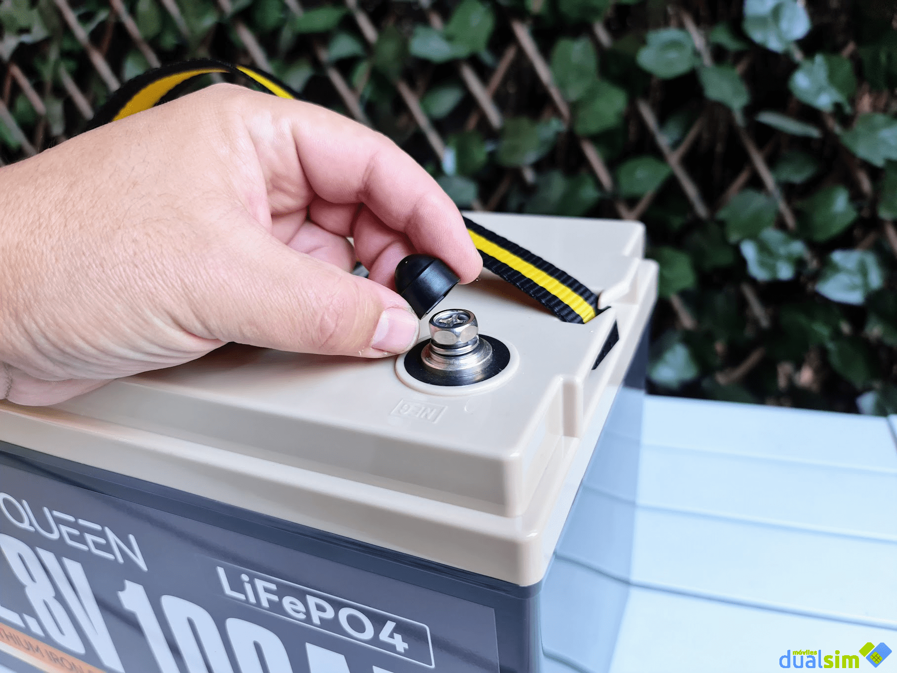

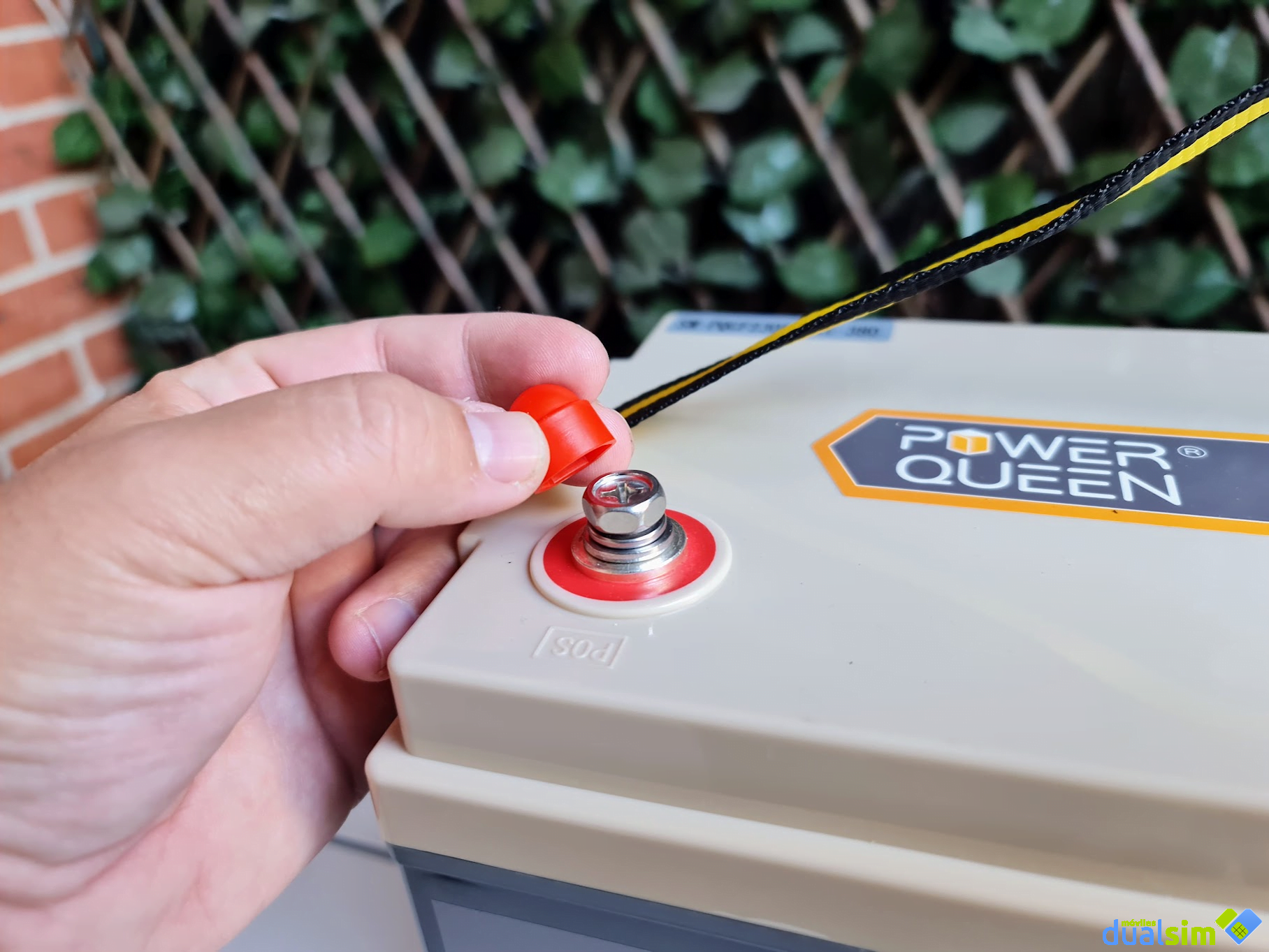

Los bornes son de calidad y vienen con protecciones que resultan ideales para evitar cortocircuitos accidentales.

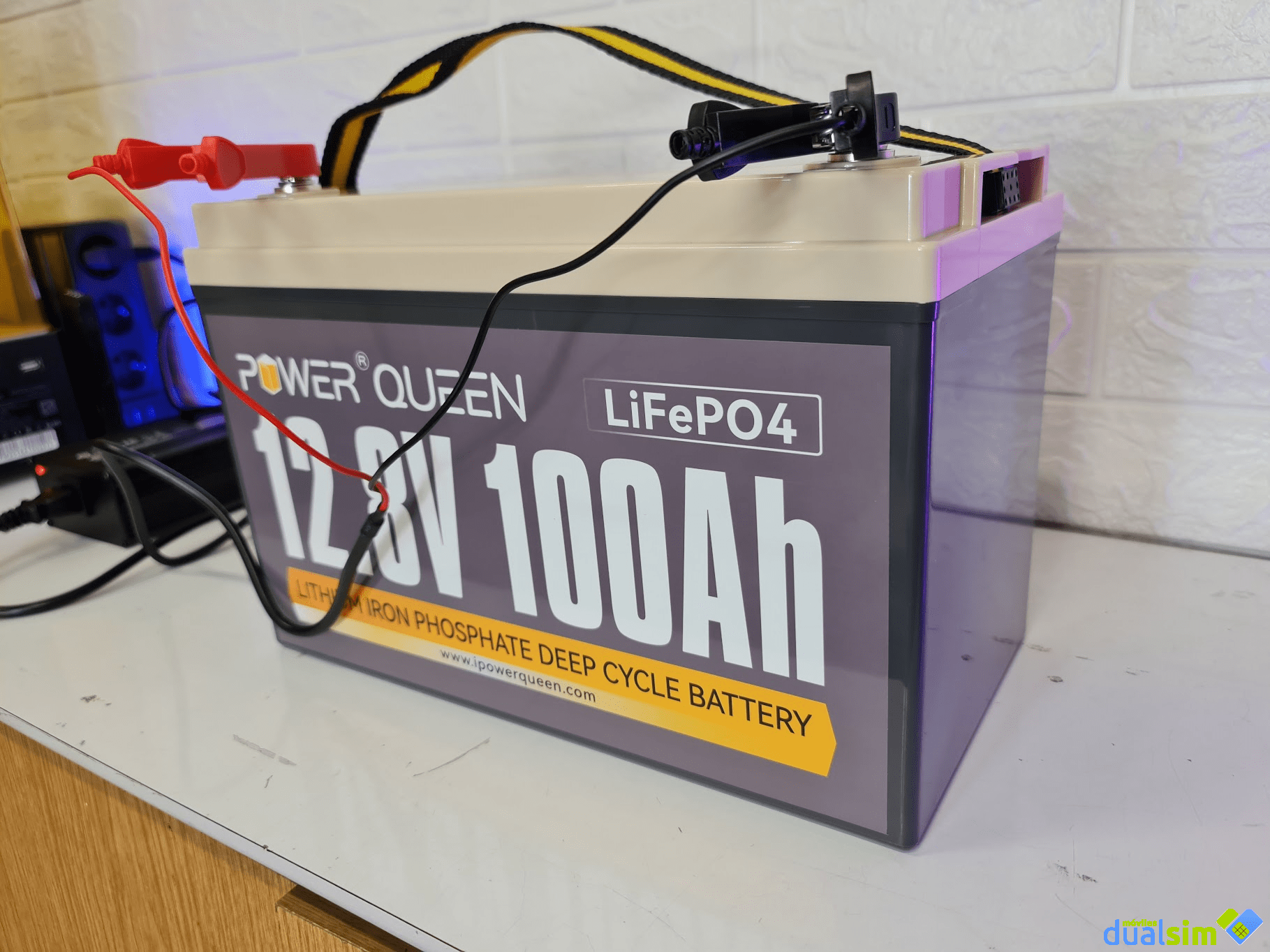

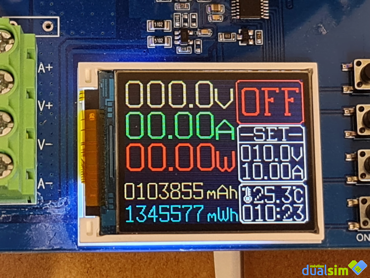

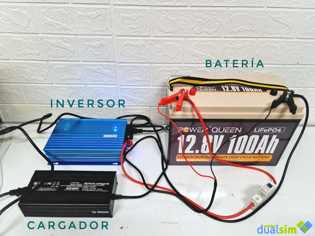

Para saber si su capacidad real coincide con la anunciada, la primera prueba que hemos realizado es un test de capacidad muy preciso que empieza, cómo no podía ser de otra manera, por cargar al 100% la batería – para ello hemos usado nuestro cargador ReDoDo de 10A.
Tras unas pocas horas la batería pasó del 70% al 100%, y la dejamos reposar un rato antes de iniciar la prueba de capacidad.
Hemos utilizado un dispositivo específico que, mediante una carga electrónica, extrae energía de la batería a la vez que contabiliza con exactitud cuanto logra sacar de esta. En concreto se trata del DTL150 de aquí abajo:
Para una mayor precisión, hemos realizado una conexión a 4 cables para evitar la caída de tensión durante la prueba.
El resultado es bastante bueno, su capacidad energética real coincide con la anunciada, lo que es una gran noticia para aquellos que buscan una batería confiable.
En concreto, hemos logrado extraer 103.9Ah de la batería Power Queen 12.8V de 100Ah testeada, o lo que es lo mismo, 1346 Wh de capacidad, superando ligeramente la capacidad anunciada sin despeinarse, pues hemos seteado el voltaje de interrupción en los 10V dejando algo de margen por seguridad pues no queremos que las celdas prismáticas de su interior sufran.

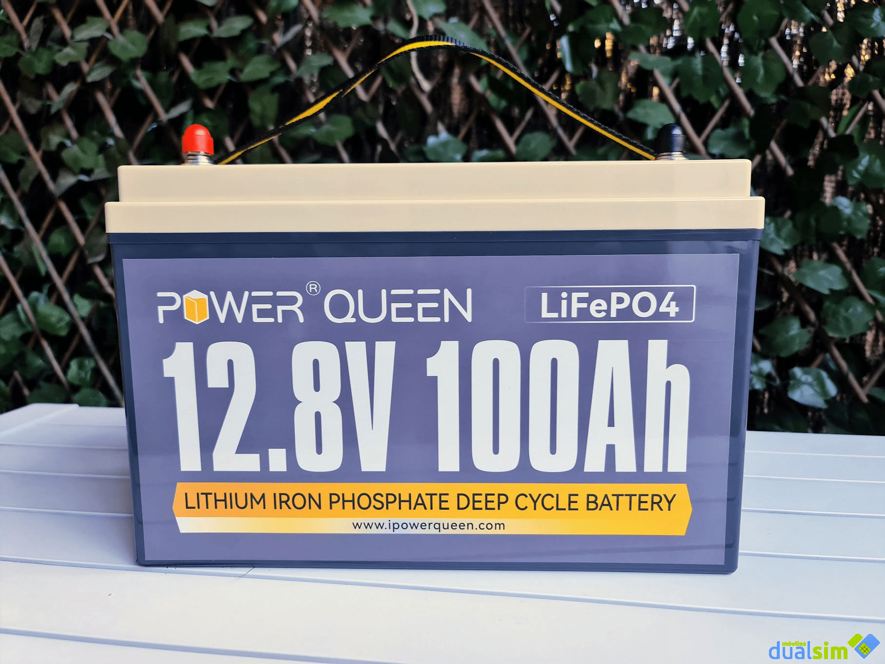

La Power Queen 12.8V 100Ah LiFePO4 tiene una carcasa de plástico que nos ha gustado bastante, difiere de la típica carcasa negra que acostumbramos a ver y se decanta por una paleta de colores acorde a su imagen.
