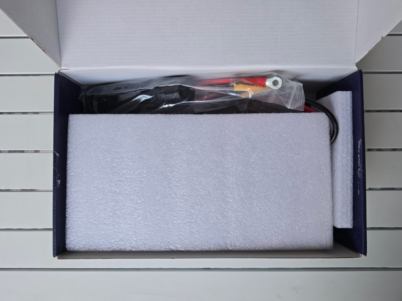

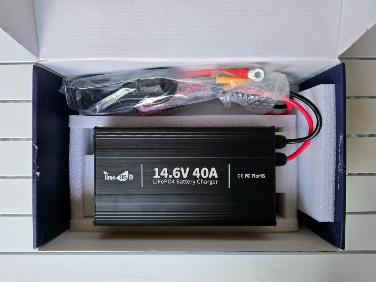

Al recibir el Cargador Timeusb 14,6V 40A LiFePO4, la experiencia de unboxing es bastante sencilla y directa.
El paquete está bien protegido, con materiales que aseguran que el cargador y los cables lleguen en perfecto estado, lo que ya nos da una buena primera impresión de la calidad del producto.
A continuación, detallamos lo que se incluye en el paquete y nuestras primeras impresiones:

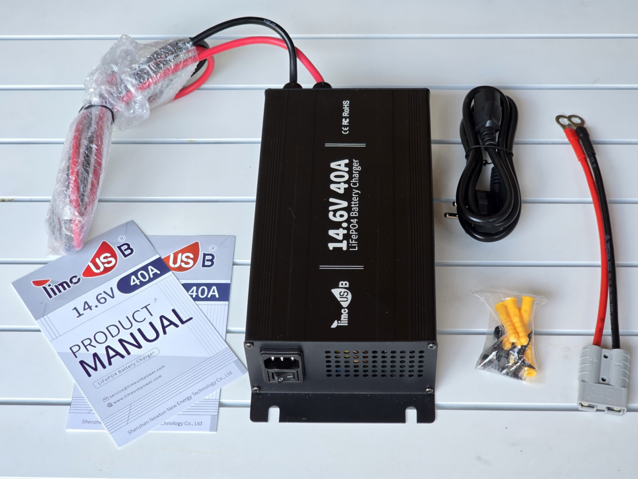

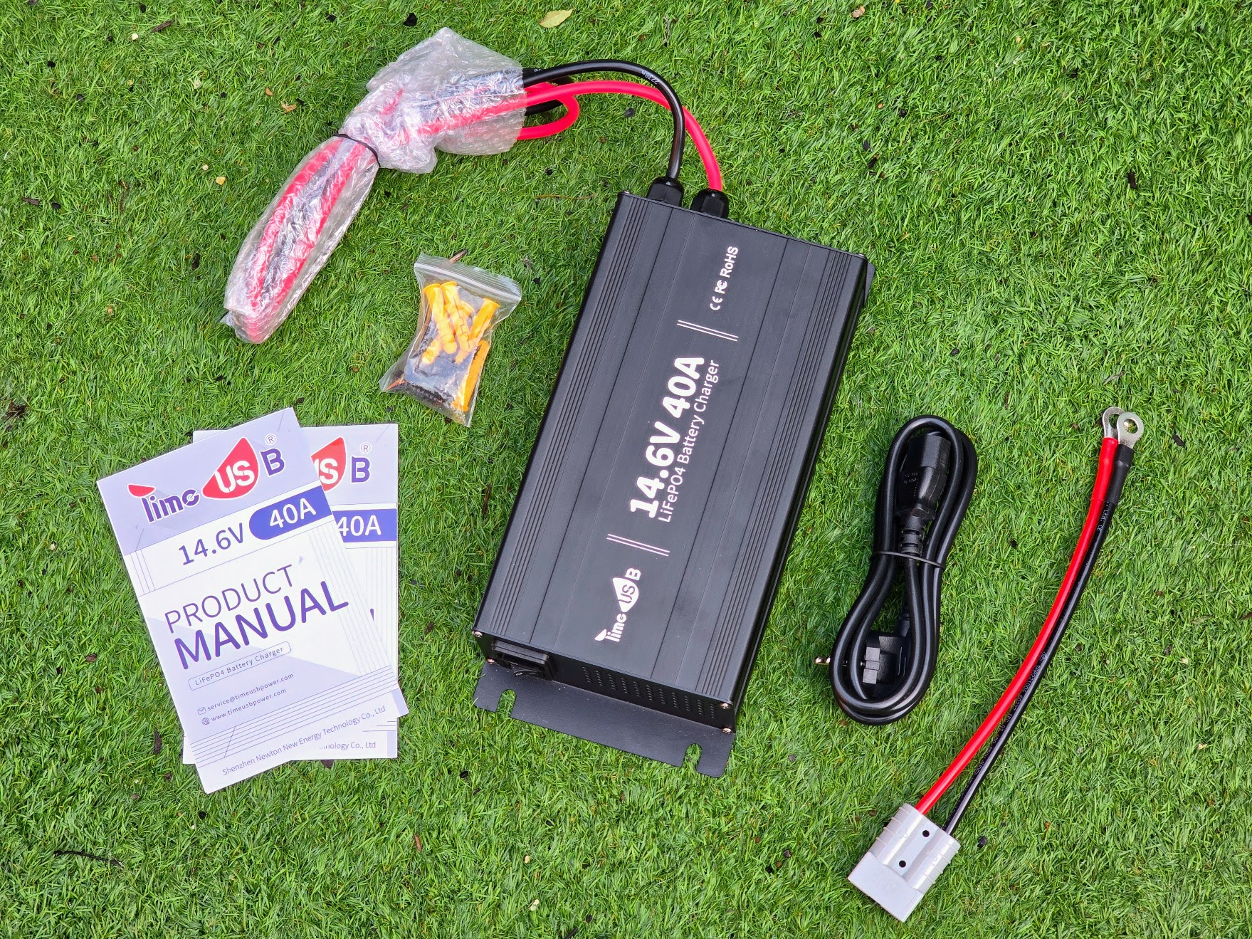

Contenido del paquete

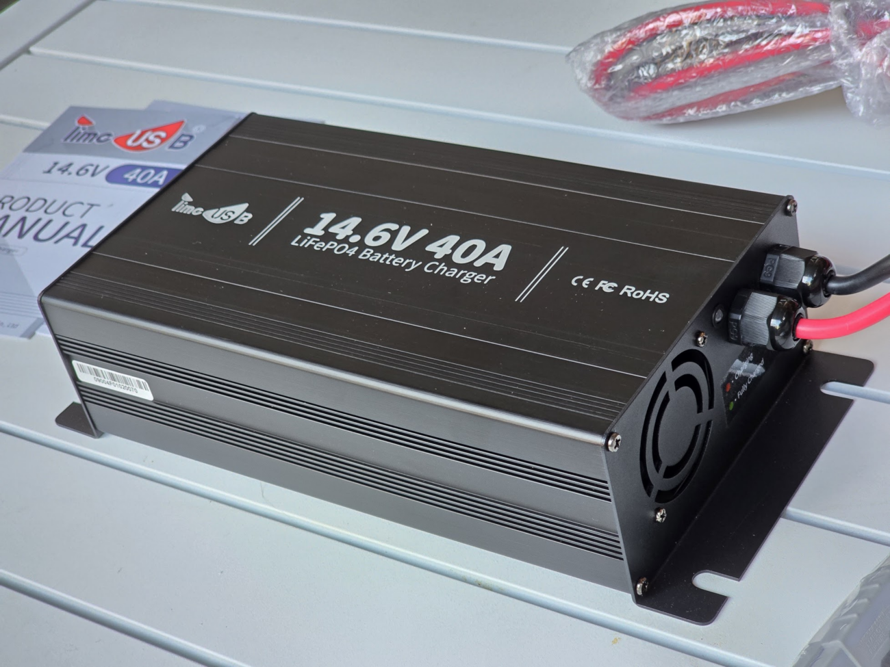

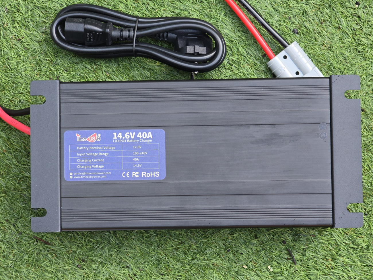

  1. Cargador Timeusb 14,6V 40A LiFePO4.

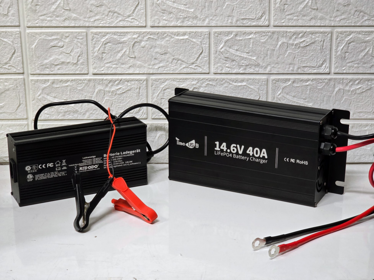

    • El cargador tiene un diseño compacto y robusto, con un tamaño de 13,5 x 29,5 x 7 cm y un peso de 2,4 kg, lo que lo hace bastante manejable.
  2. Manual de usuario.
    • Un pequeño manual que, aunque no es excesivamente detallado, cubre los aspectos esenciales para la instalación y uso del cargador.
  3. Cable de alimentación AC.
    • Un cable adecuado para la conexión a una toma de corriente estándar de 100-240V.

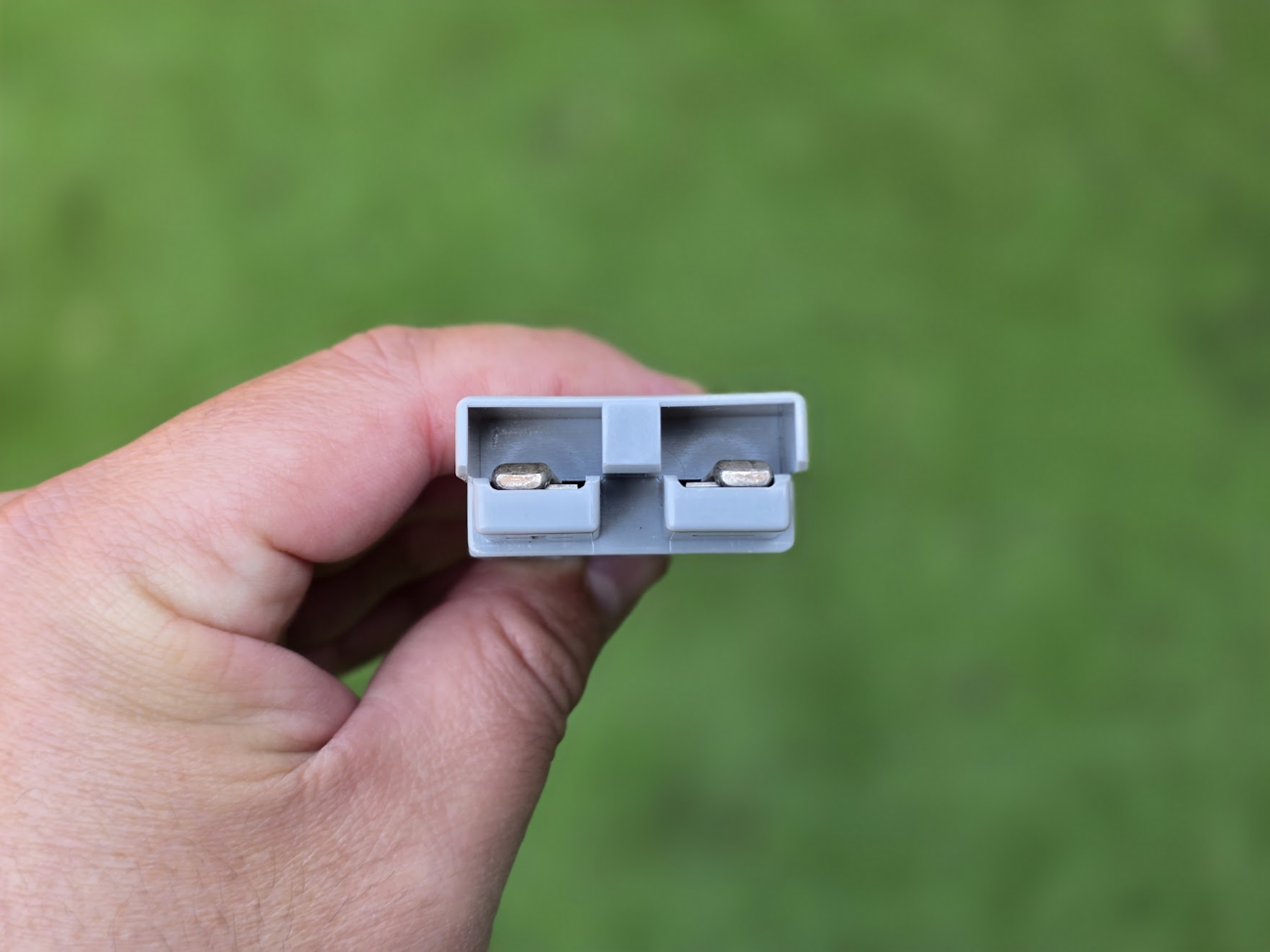

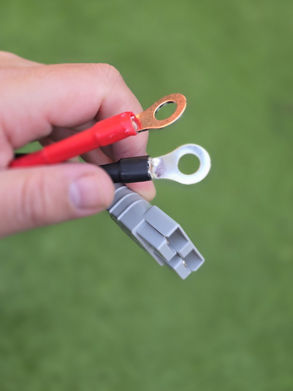

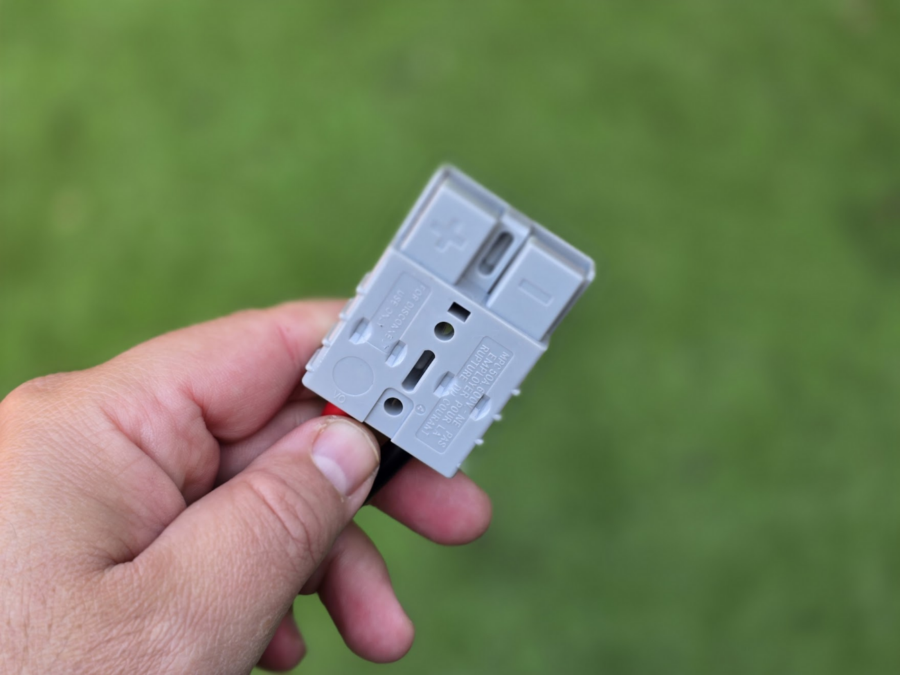

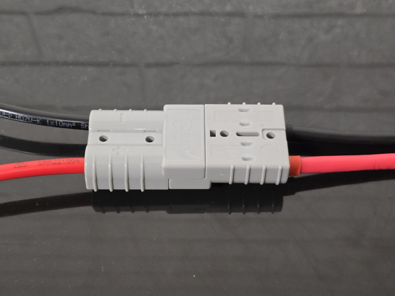

  4. Cable de alimentación DC con conector Anderson de 50A.
    • Este cable es esencial para conectar el cargador a las baterías LiFePO4, y es un punto a favor del cargador, ya que el conector Anderson es de alta calidad y asegura una buena conexión.

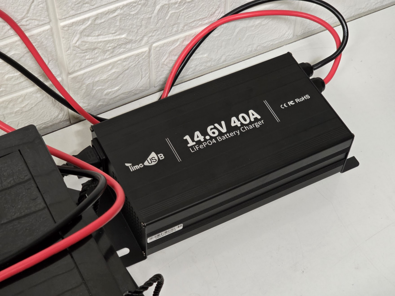

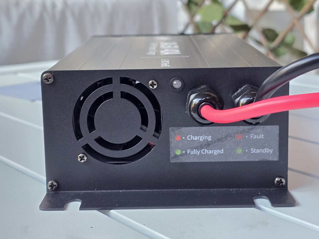

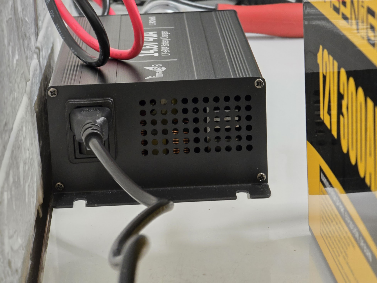

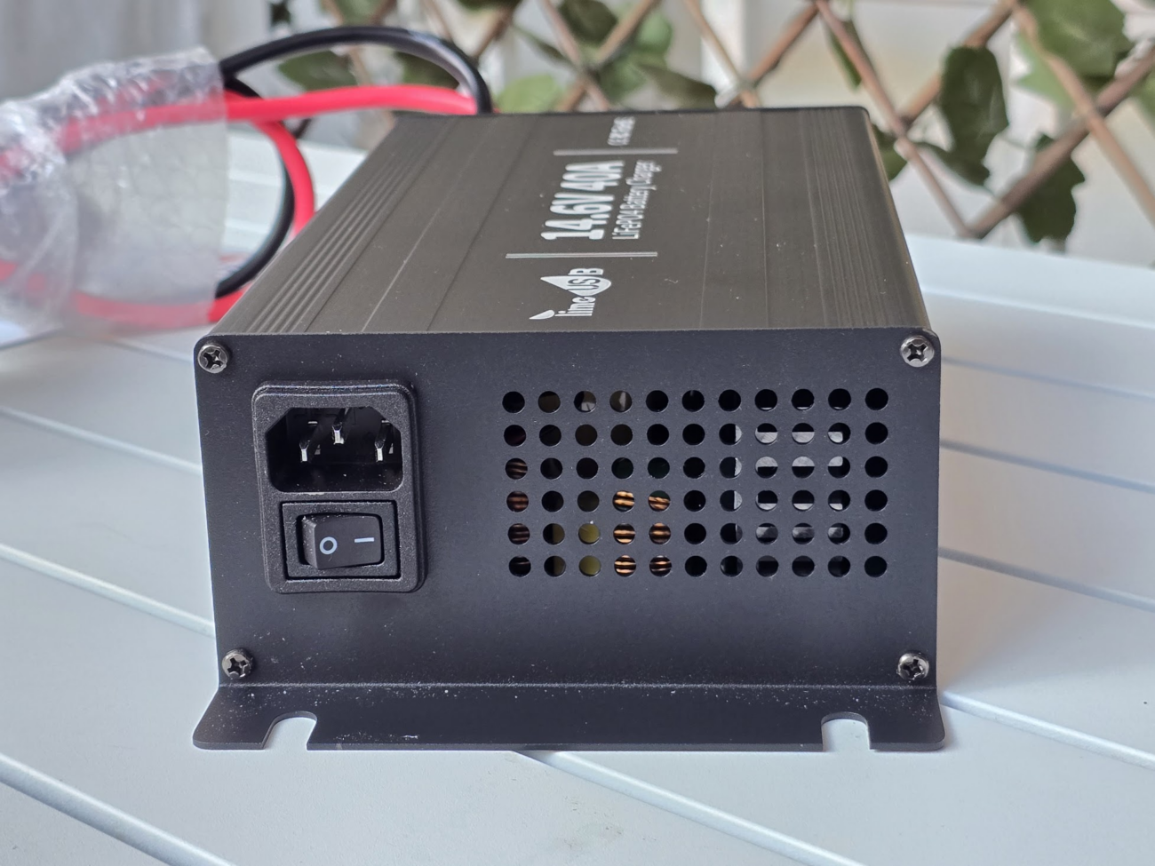

  • Diseño y construcción: El cargador tiene una construcción metálica sólida, parece ser duradero y tiene buena ventilación, lo que indica que puede soportar bien el uso intensivo y no se sobrecalentará fácilmente. Además, incluye un interruptor de encendido/apagado, de forma que no es necesario desconectar el cargador de la toma eléctrica una vez finalizada la carga.
  • Portabilidad: Es relativamente ligero y compacto para su capacidad de carga (40A). Se siente robusto, pero lo suficientemente pequeño como para ser transportado o colocado en cualquier espacio de trabajo.

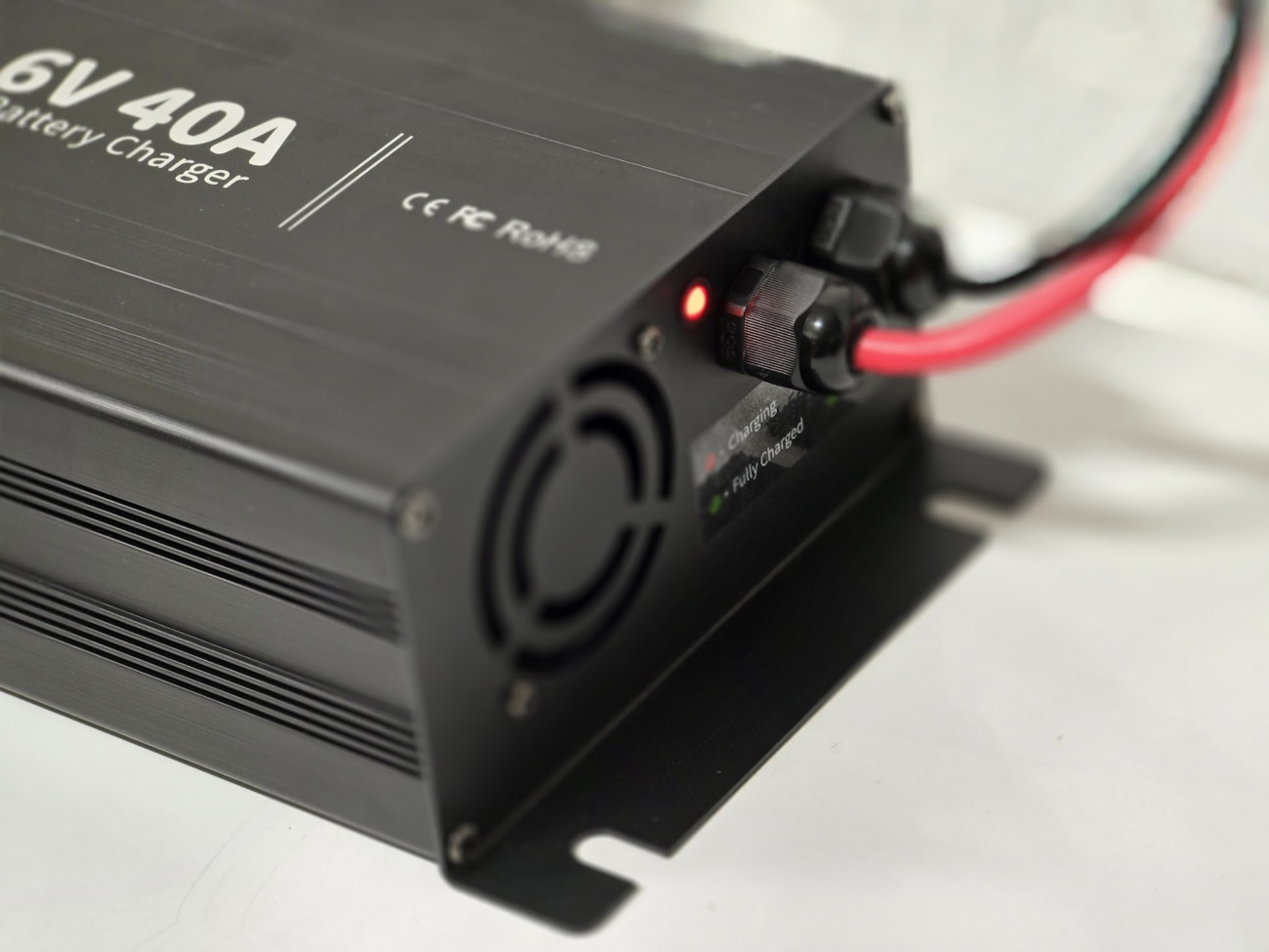

  • LED indicador: Al encenderlo por primera vez, el cargador muestra el LED rojo, lo que indica que está en proceso de carga. La retroiluminación es clara y visible, lo que facilita la monitorización del estado de carga sin necesidad de estar mirando constantemente.

Indicador LED– Rojo fijo: La batería está cargando
– Verde fijo: La batería está completamente cargada
– Verde parpadeante: El cargador está en espera
– Rojo parpadeante: Error o protección activada (protección por sobrecalentamiento, cortocircuito, polaridad invertida o sobrevoltaje)

Conexión Anderson mejorada
Conector Anderson: El cargador incluye un enchufe Anderson que facilita la conexión y asegura una carga estable y segura. Este tipo de conector es ideal para evitar conexiones flojas o problemas de contacto que podrían afectar la eficiencia de carga. Resulta muy cómodo para conectar el cargador a diferentes baterías sin tener que estar cambiando las anillas.
Facilidad de uso: No requiere pasos complicados para la conexión. Simplemente conecta la batería al cargador y comienza el proceso.

El cargador cuenta con un indicador LED que ofrece información clara sobre el estado de carga en todo momento. Los diferentes colores y patrones de parpadeo permiten saber si la batería está en carga (rojo), cargada completamente (verde), en modo de espera (verde parpadeante) o si existe un problema (rojo parpadeante).
Indicadores LED en tiempo real
Esta función es excelente para los usuarios que desean monitorear el progreso de la carga sin tener que estar al lado del cargador constantemente.
