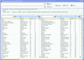

Al parecer traducir un sciphone es una tarea sencilla utilizando el programa i9rosetta (descarga directa). Vale para varios clones del iphone como el sciphone i68+, el i9, el p168c, etc.
Pasos para la traducción:
  1. Comprar el cable flash para el sciphone
  2. Hacer una copia de seguridad del firmware
  3. Abrir el archivo bin
  4. Traducir
  5. Volver a subir el archivo bin al móvil
Sencillo? Por supuesto no lo es tanto, hay que tener cuidado con el firmware y hay que pagar 20€ por el cable. Algunos consejos del creador del programa son:
  • La longitud de la palabra “original” y de la traducción deben ser similares
  • Para cambiar el orden de las columnas sólo es necesario arrastrar y soltar
  • El i9rosetta está limitado a 10 columnas
Espero que con estos pasos seáis capaces de realizar la traducción, no es necesario traducir todas las palabras, quizá sea mejor traducir sólo las más utilizadas.
