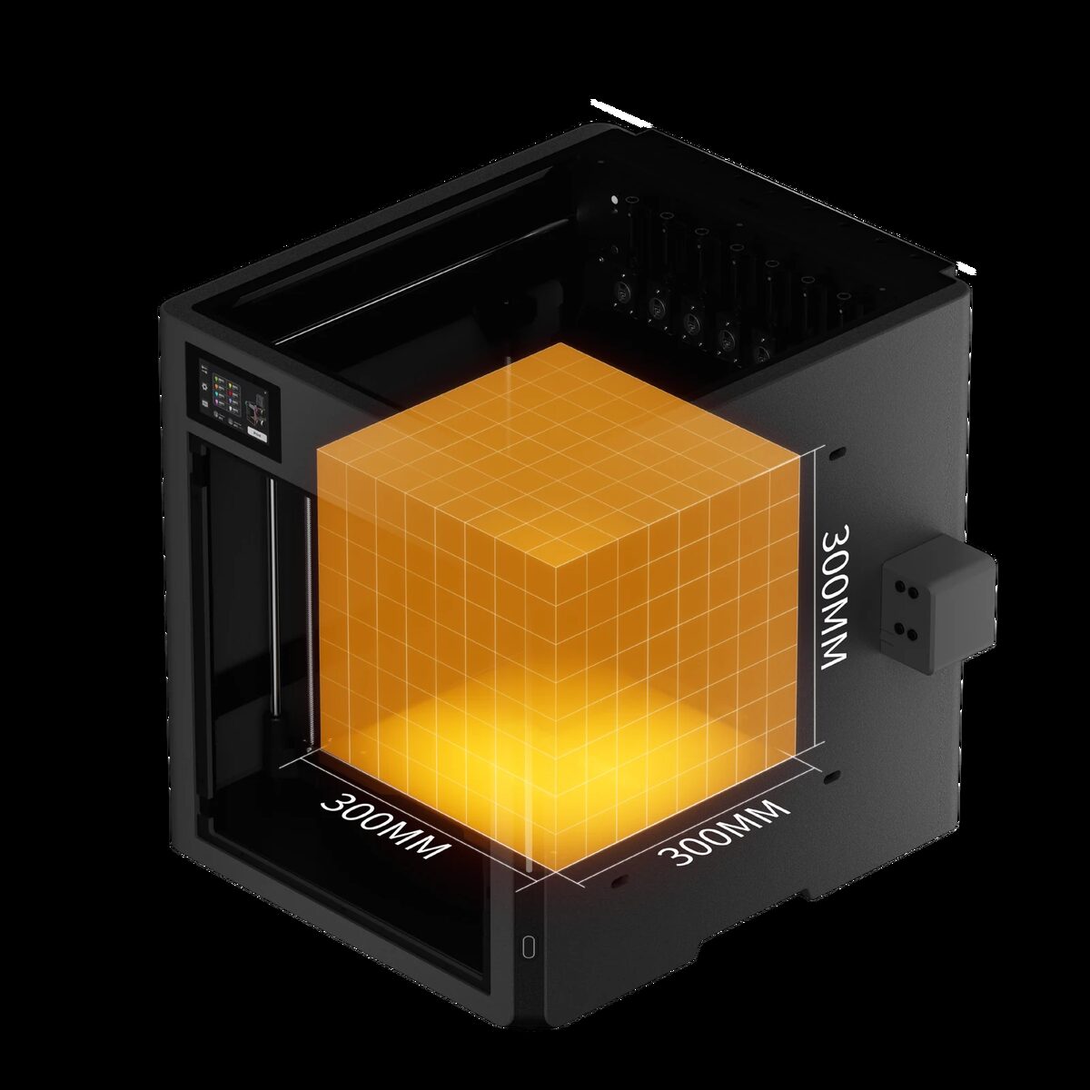

AXILOOP MC8 Pro: Impresora 3D de alto rendimiento
La AXILOOP MC8 Pro es una impresora 3D que se presenta con un volumen de impresión de 27 litros, permitiendo crear piezas de hasta 300 mm en cada eje (X, Y, Z). Su tecnología FDM y la capacidad de alcanzar temperaturas de boquilla de hasta 320 °C la hacen apta para una amplia variedad de materiales, desde PLA hasta nylon con fibra de carbono.
Este modelo incluye características como nivelación automática y un sensor de filamento, lo que facilita su uso. Sin embargo, carece de un cerramiento y de un sistema de nube, lo que podría limitar su funcionalidad en ciertos entornos. Con un precio de 1.799,00 €, está dirigida a usuarios avanzados que buscan versatilidad y precisión en sus impresiones.

Volumen de impresión
Volumen de impresión (ancho × fondo × alto) a escala.
300 mm 300 mm 300 mm ancho fondo alto
27,0 L
Volumen total imprimible
Ancho
300 mm
Fondo
300 mm
Alto
300 mm
