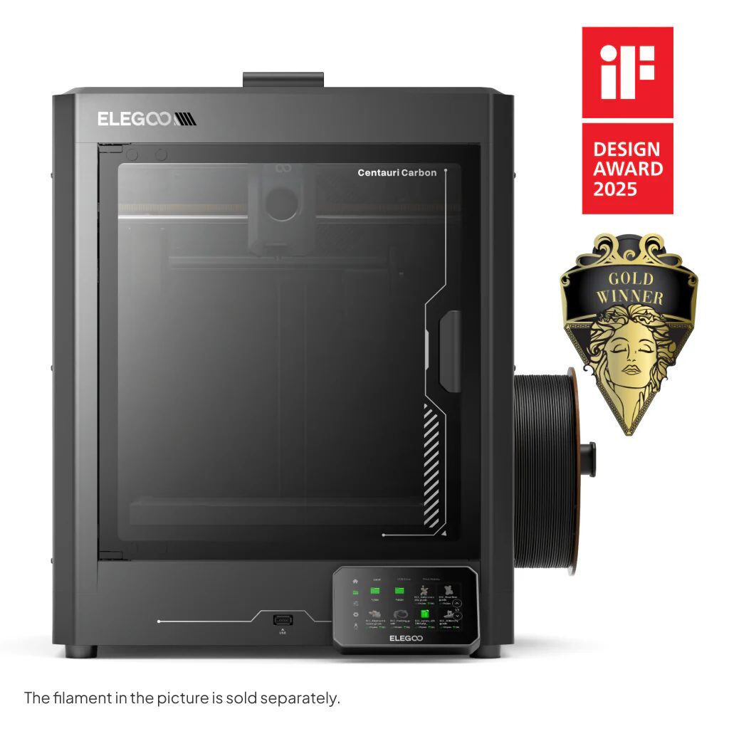

Elegoo Centauri Carbon
ELEGOO
Impresora 3D CoreXY con alta velocidad y precisión.
329€ ★ 75

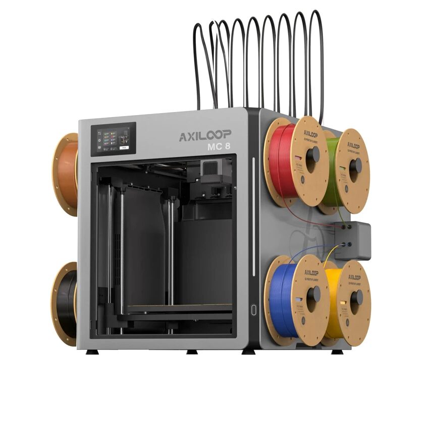

AXILOOP MC8
AXILOOP
AXILOOP MC8
1.499€ ★ 73

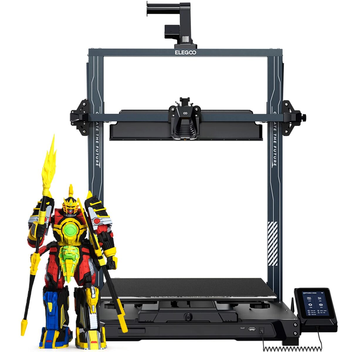

Neptune 4 Max
ELEGOO
Neptune 4 Max
Impresora 3D FDM con volumen de construcción de 420 × 420 × 480 mm y velocidad máxima de 500 mm/s.
549€ ★ 71
