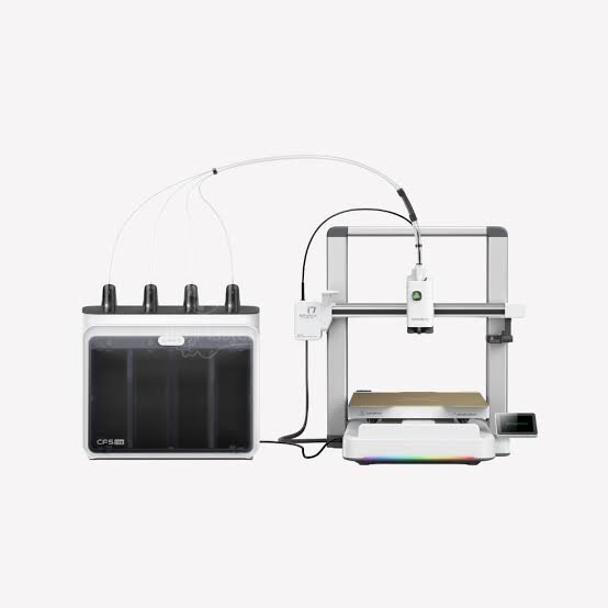

🚀 Primeros pasos con SPARKX i7
Desembalaje y contenido de la caja
Antes de iniciar, asegúrate de tener todas las piezas necesarias según la lista de empaquetado:
  • 4 Soportes de bobina.
  • Placa de impresión i7 CFS lite.
  • Accesorio Caja 1:
    • Llave hexagonal H2.5.
    • Raspador de modelos.
    • Llave hexagonal H2.0.
  • Accesorio Caja 2:
    • 1 Cable de alimentación.
    • Cable de 26 pines 485.
  • 1 Muestra de filamento.
  • 1 Tubo PTFE (para CFS lite).
  • 1 Tubo PTFE (para soporte de bobina).
  • 1 Deshidratante.
Montaje/Instalación
  1. Retira todo el embalaje externo de la impresora.
  2. Coloca la placa de impresión en la impresora asegurándote de que la orientación sea correcta.
  3. Desatornilla y retira el soporte de bloqueo del eje X ubicado en la parte trasera de la máquina para liberar el eje X.
Primeras configuraciones
  1. Coloca el CFS lite en el lado izquierdo de la i7, manteniendo una distancia recomendada de 80 mm entre ambos.
  2. Inserta los cuatro tubos PTFE en los cuatro puertos del CFS lite, asegurándote de que estén completamente insertados.
  3. Coloca el cable de datos del cabezal de impresión en el soporte de tubos.
  4. Conecta el otro extremo de los tubos PTFE al hub de filamento del cabezal de impresión.
  5. Desbloquea la cerradura de la puerta frontal y abre la puerta del CFS lite hacia adelante.
  6. Abre el paquete de deshidratante y colócalo en la posición indicada.
  7. Conecta la impresora y el CFS lite usando el cable de conexión de 6 pines 485.
  8. Conecta el cable de alimentación y enciende el interruptor de alimentación en la parte trasera de la máquina.
Carga de material/Preparación
  1. Para imprimir con CFS lite, inserta el filamento en el puerto de alimentación del CFS lite, el cual se cargará automáticamente.
  2. Ve a la página de filamento y toca el botón Editar para modificar la información del filamento.
  3. Si usas filamento no RFID, debes configurar los parámetros manualmente.
  4. Para usar el soporte de bobina, ensambla el soporte de bobina.
  5. Conecta el tubo PTFE entre el soporte de bobina y cualquier puerto del hub de filamento del cabezal.
  6. Cuelga el filamento en el soporte de bobina, luego insértalo en el cabezal a través del tubo PTFE.
  7. Toca Cargar en pantalla para completar la carga del filamento.
Primer uso
  1. En la página principal, toca Archivos de impresión.
  2. Selecciona el modelo que deseas imprimir.
  3. Toca Imprimir (se recomienda habilitar la opción de Calibración de impresión).
  4. Espera pacientemente a que la impresión se complete.
  5. Después de imprimir, permite que la cama de impresión se enfríe completamente antes de retirar el modelo.
Mantenimiento inicial
Antes de cada uso, asegúrate de que la placa de impresión esté plana y libre de residuos.
Advertencias de seguridad
No enciendas la impresora antes de que la instalación esté completa. Asegúrate de que haya suficiente espacio para evitar colisiones con la cama calefactable.
Para más detalles, consulta la guía oficial completa.
