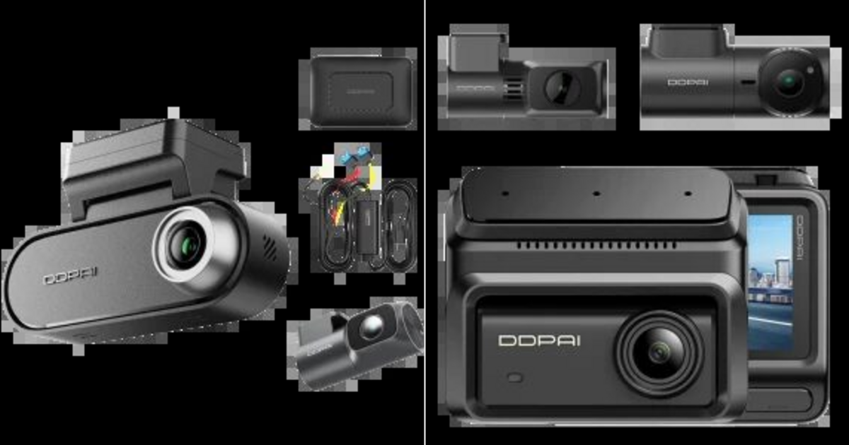

Comparación visual
📊 Comparativa
| Característica | DDPAI N5 Dual 2026 2CH 4K con módulo 4G | DDPAI Z90 3CH 4K |
| Cámaras incluidas | 2 | 3 ✓ |
| HDR / WDR | Sí ✓ | Sí |
| Ángulo de visión frontal (°) | 143 ° ✓ | 135 ° |
| Ángulo de visión trasero (°) | 125 ° ✓ | — |
| GPS | Sí ✓ | Sí |
| Detección de colisión | Sí ✓ | Sí |
| ADAS / asistencia a la conducción | Sí ✓ | Sí |
| Bluetooth | Sí ✓ | No |
| Live View | Sí ✓ | No |
| Tarjeta microSD incluida | — | No ✓ |
| Control por voz | Sí ✓ | Sí |
- ▸ Cámaras incluidas: DDPAI Z90 3CH 4K — 3, 50% más alto que el DDPAI N5 Dual 2026 2CH 4K con módulo 4G
- ▸ Ángulo de visión frontal: DDPAI N5 Dual 2026 2CH 4K con módulo 4G — 143 °, 8 ° más alto que el DDPAI Z90 3CH 4K
- ▸ Bluetooth: Bluetooth: el DDPAI N5 Dual 2026 2CH 4K con módulo 4G sí; el DDPAI Z90 3CH 4K no
- ▸ Live View: Live View: el DDPAI N5 Dual 2026 2CH 4K con módulo 4G sí; el DDPAI Z90 3CH 4K no
Especificaciones y precios: DDPAI N5 Dual 2026 2CH 4K con módulo 4G vs DDPAI Z90 3CH 4K
