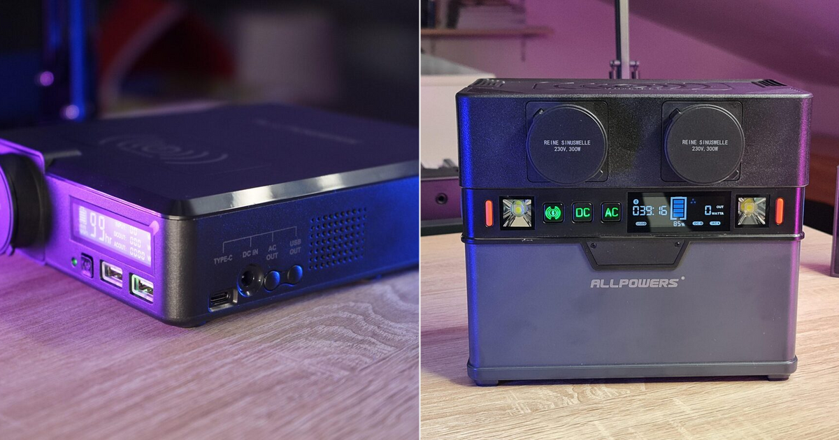

Especificaciones y precios: ALLPOWERS S200 vs ALLPOWERS S300
Característica
ALLPOWERS S200
ALLPOWERS S200
ALLPOWERS
165 €
🏆 Ganador
ALLPOWERS S300
ALLPOWERS S300
ALLPOWERS
220 €
Oferta 109,99€ Amazon ↗ 462,39€ AliExpress ↗
Dimensiones y peso
? Ancho (mm) ↓ mejor 176 mm ✓ 206 mm
? Profundidad (mm) ↓ mejor 170 mm 165 mm ✓
? Alto (mm) ↓ mejor 50 mm ✓ 110 mm
? Peso (kg) ↓ mejor 1.36 kg ✓ 3.41 kg

Si buscas un generador solar portátil que ofrezca versatilidad y potencia, el ALLPOWERS S300 es la opción más robusta. Con una capacidad de 288Wh y una potencia nominal de 300W, es una gran herramienta para acampadas prolongadas o emergencias. Sin embargo, su precio es el más alto de la comparativa y carece de un controlador solar integrado, lo que podría ser un inconveniente si buscas optimizar la carga solar.
Por otro lado, el ALLPOWERS S200, aunque inferior en especificaciones, ofrece un excelente rendimiento para quienes necesitan un banco de energía ligero y de carga rápida. Es ideal para viajes cortos o uso ocasional, aunque su falta de ciertas características como la función UPS y la carga inalámbrica puede ser un factor limitante para algunos usuarios.
