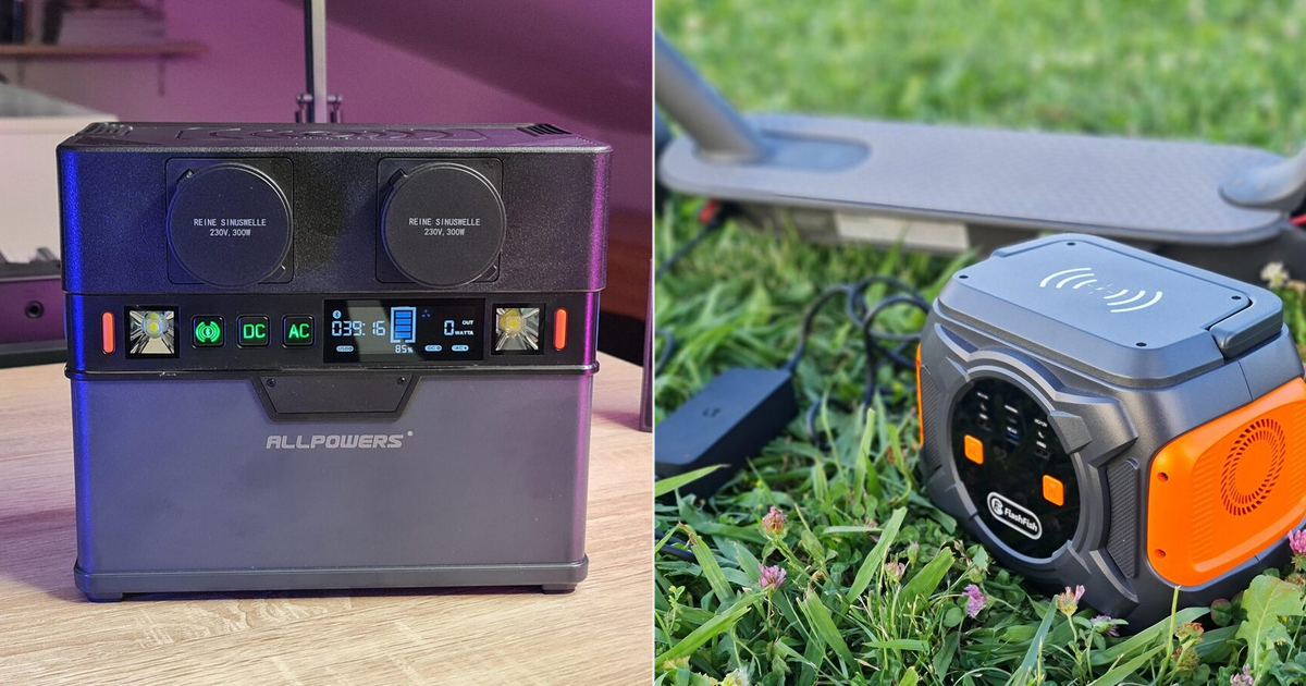

El ALLPOWERS S300 es la mejor opción si buscas potencia y versatilidad, pero el FlashFish A301 es ideal para quienes priorizan el precio.
El ALLPOWERS S300 se lleva la palma gracias a su capacidad de batería de 288 Wh y su potencia nominal de 300 W, lo que lo hace más adecuado para alimentar dispositivos más exigentes. Además, cuenta con múltiples puertos USB (4 USB-A y 1 USB-C) que permiten cargar varios dispositivos a la vez, algo que es muy útil si viajas con varios gadgets. Su conectividad Bluetooth y WiFi, junto con la aplicación móvil, hacen que monitorizar el estado de la batería y la carga sea muy sencillo. Sin embargo, su precio de 220 € puede ser un obstáculo para algunos, y aunque la garantía de 60 meses es un punto a favor, la marca no es tan conocida como otras en el mercado, lo que puede generar dudas sobre el soporte a largo plazo.
Por otro lado, el FlashFish A301, aunque tiene un score más bajo, ofrece una buena relación calidad-precio a 120 €. Su potencia pico de 600 W es impresionante, pero su potencia nominal de 320 W y solo un puerto Schuko pueden limitar su uso en situaciones donde necesites conectar varios dispositivos. La carga inalámbrica de 10 W es un plus, pero la falta de conectividad y una pantalla de información puede hacer que su uso sea menos intuitivo. Además, la garantía de 24 meses es bastante corta en comparación con el S300. Sin embargo, es un producto más accesible para quienes no necesitan tanta potencia y buscan algo sencillo.
Para quién es cada uno
  • Presupuesto ajustado: FlashFish A301 - Es más asequible y suficiente para cargas básicas.
  • Principiante: FlashFish A301 - Su simplicidad y precio lo hacen ideal para quienes no quieren complicarse.
  • Usuario exigente: ALLPOWERS S300 - Su potencia y versatilidad son perfectas para quienes necesitan alimentar varios dispositivos a la vez.
  • Viajeros frecuentes: ALLPOWERS S300 - La conectividad y múltiples puertos son ideales para viajes largos.
