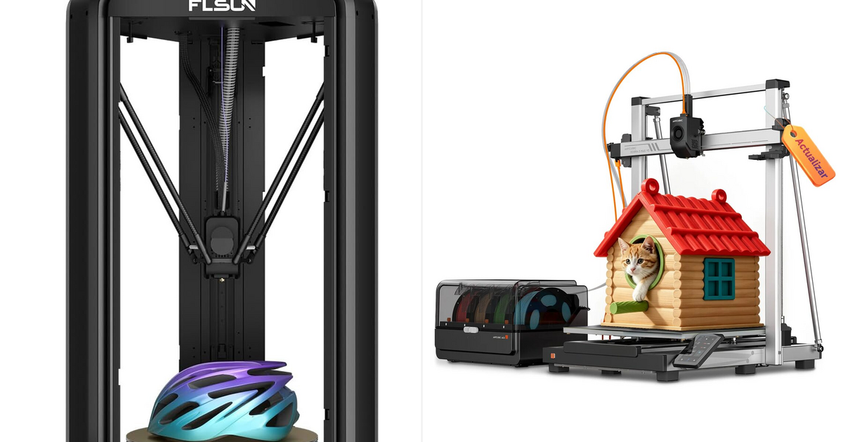

Comparación visual
📊 Diferencias clave
| Característica | Anycubic Kobra 3 Max V2 / Kobra 3 Max V2 Combo | FLSUN T1 Max |
| Volumen de impresión (L) | 88 L ✓ | 21 L |
| Peso (kg) | 18 kg | 14.9 kg ✓ |
| Velocidad máxima (mm/s) | 600 mm/s | 1000 mm/s ✓ |
| Aceleración (mm/s2) | 10000 mm/s2 | 30000 mm/s2 ✓ |
| Temperatura máxima de boquilla (°C) | 350 °C ✓ | 300 °C |
| Capacidad máxima de colores | 8 ✓ | 1 |
- ▸ Volumen de impresión: Anycubic Kobra 3 Max V2 / Kobra 3 Max V2 Combo — 88 L, 319,05% más amplio que el FLSUN T1 Max
- ▸ Peso: FLSUN T1 Max — 14.9 kg, 17,22% más ligero que el Anycubic Kobra 3 Max V2 / Kobra 3 Max V2 Combo
- ▸ Velocidad máxima: FLSUN T1 Max — 1000 mm/s, 66,67% más veloz que el Anycubic Kobra 3 Max V2 / Kobra 3 Max V2 Combo
- ▸ Aceleración: FLSUN T1 Max — 30000 mm/s2, 200% más alto que el Anycubic Kobra 3 Max V2 / Kobra 3 Max V2 Combo
- ▸ Temperatura máxima de boquilla: Anycubic Kobra 3 Max V2 / Kobra 3 Max V2 Combo — 350 °C, 16,67% más caliente que el FLSUN T1 Max
- ▸ Capacidad máxima de colores: Anycubic Kobra 3 Max V2 / Kobra 3 Max V2 Combo — 8, 700% más capaz que el FLSUN T1 Max

Análisis y veredicto
Resumen rápido
- Mejor para espacio de impresión grande: Anycubic Kobra 3 Max V2 / Kobra 3 Max V2 Combo — Con un volumen de impresión de 420 x 420 x 500 mm, es ideal para proyectos grandes.
- Mejor para velocidad: FLSUN T1 Max — Alcanzando velocidades de hasta 1000 mm/s, es perfecta para quienes necesitan rapidez.
- Mejor para impresión multicolor: Anycubic Kobra 3 Max V2 / Kobra 3 Max V2 Combo — Capacidad para hasta 8 colores, lo que permite mayor creatividad.
- Mejor para usuarios principiantes: Anycubic Kobra 3 Max V2 / Kobra 3 Max V2 Combo — Su facilidad de uso y la documentación en español son un gran punto a favor.
- Mejor para entusiastas tecnológicos: FLSUN T1 Max — Con firmware Klipper, permite ajustes avanzados y es ideal para quienes buscan personalización.
Veredicto
Si buscas una impresora 3D que ofrezca un gran volumen de impresión y facilidad de uso, la Anycubic Kobra 3 Max V2 / Kobra 3 Max V2 Combo es la opción más conveniente. Su gran capacidad de impresión y la posibilidad de utilizar múltiples colores la convierten en una herramienta versátil para proyectos creativos. Sin embargo, su falta de velocidad en comparación con la FLSUN T1 Max puede ser un inconveniente si tu prioridad es la rapidez.
Por otro lado, la FLSUN T1 Max es perfecta para quienes valoran la velocidad y la precisión, gracias a su tecnología Delta y firmware avanzado. Sin embargo, su menor volumen de impresión podría ser un limitante para proyectos más grandes. En resumen, si el espacio y la versatilidad son tus prioridades, ve por Anycubic; si la velocidad es clave, elige FLSUN.
