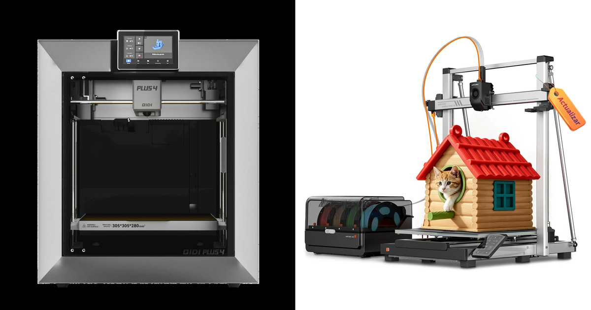

Anycubic Kobra 3 Max V2 vs QIDI Plus4: cuál comprar
Comparativa de Impresoras 3D: especificaciones, precios y veredicto para saber cuál comprar.
Ganador
66
Score global (con antigüedad)
Anycubic Kobra 3 Max V2 / Kobra 3 Max V2 Combo
🥇 Mejor de la comparativa
hace 2 meses desde su lanzamiento
64
QIDI Plus4 / Plus 4 Combo
🥈 en esta comparativa
hace 2 años y 1 meses desde su lanzamiento
Comparación visual
