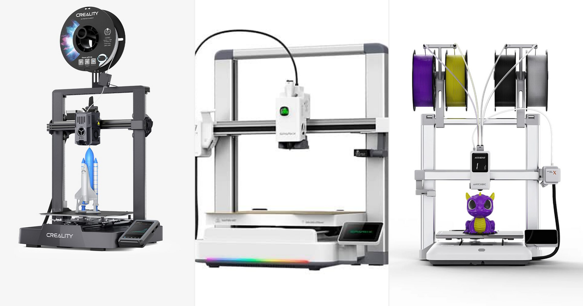

Volumen de impresión (L) 17.57 L ✓ 11.62 L 16.57 L
Peso (kg) 9.5 kg 7.8 kg ✓ 9.12 kg
Número de extrusores 1 ✓ 1 1
Velocidad máxima (mm/s) 600 mm/s ✓ 500 mm/s 500 mm/s
Aceleración (mm/s2) 20000 mm/s2 ✓ 8000 mm/s2 10000 mm/s2
Número de boquillas 1 ✓ 1 1
Temperatura máxima de boquilla (°C) 300 °C ✓ 300 °C 300 °C
Capacidad máxima de colores 4 ✓ 1 4

? Velocidad máxima (mm/s) ↑ mejor 600 mm/s ✓ 500 mm/s 500 mm/s
? Aceleración (mm/s2) ↑ mejor 20000 mm/s2 ✓ 8000 mm/s2 10000 mm/s2

  • Mejor para principiantes: Creality SPARKX i7 — Su interfaz fácil de usar y nivelación automática hacen que sea ideal para quienes se inician en la impresión 3D.
  • Mejor para la impresión multicolor: Anycubic Kobra X — Ofrece impresión multicolor con alta velocidad y precisión, ideal para proyectos creativos.
  • Mejor relación calidad-precio: Creality Ender-3 V3 KE — El más económico, con buen volumen de impresión y firmware Klipper, excelente para quienes buscan personalización.
  • Mejor para usuarios avanzados: Anycubic Kobra X — Su capacidad para trabajar con materiales avanzados y su firmware propietario lo hacen apto para usuarios experimentados.
Veredicto
Si la pregunta es ¿Cuál comprar? La respuesta depende de tu nivel de experiencia y necesidades. La Creality SPARKX i7 se presenta como la mejor opción para principiantes, gracias a su facilidad de uso y características que facilitan la impresión multicolor. Sin embargo, si buscas un modelo que ofrezca más versatilidad y capacidades de impresión, el Anycubic Kobra X es el más caro pero justifica su precio con mejor velocidad y opciones de materiales. En contraste, la Creality Ender-3 V3 KE, a un precio más accesible, ofrece una buena experiencia de usuario y opciones de personalización, ideal para quienes desean experimentar con el firmware Klipper.
