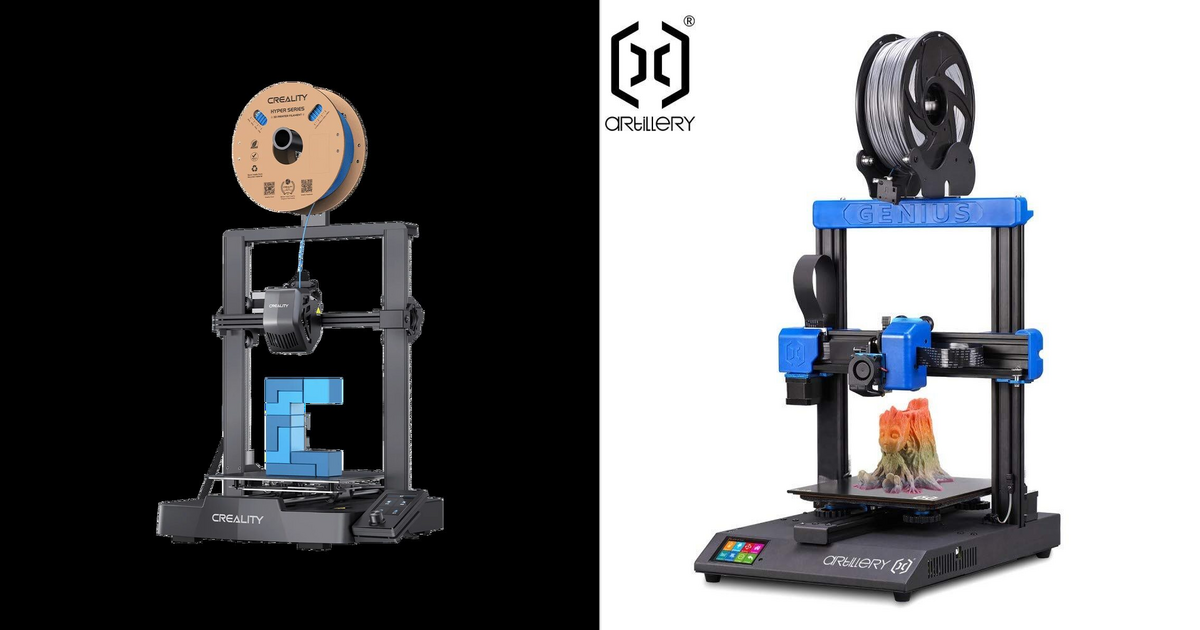

Comparación visual
📊 Diferencias clave
| Característica | Artillery Genius Pro | Ender-3 V3 SE |
| Volumen de impresión (L) | 12.1 L ✓ | 12.1 L |
| Peso (kg) | 9.6 kg | 7.12 kg ✓ |
| Velocidad máxima (mm/s) | 150 mm/s | 250 mm/s ✓ |
| Aceleración (mm/s2) | 1200 mm/s2 | 2500 mm/s2 ✓ |
| Temperatura máxima de boquilla (°C) | 240 °C | 260 °C ✓ |
| Capacidad máxima de colores | 1 ✓ | 1 |
- ▸ Peso: Ender-3 V3 SE — 7.12 kg, 25,83% más ligero que el Artillery Genius Pro
- ▸ Velocidad máxima: Ender-3 V3 SE — 250 mm/s, 66,67% más veloz que el Artillery Genius Pro
- ▸ Aceleración: Ender-3 V3 SE — 2500 mm/s2, 108,33% más alto que el Artillery Genius Pro
- ▸ Temperatura máxima de boquilla: Ender-3 V3 SE — 260 °C, 20 °C más caliente que el Artillery Genius Pro
