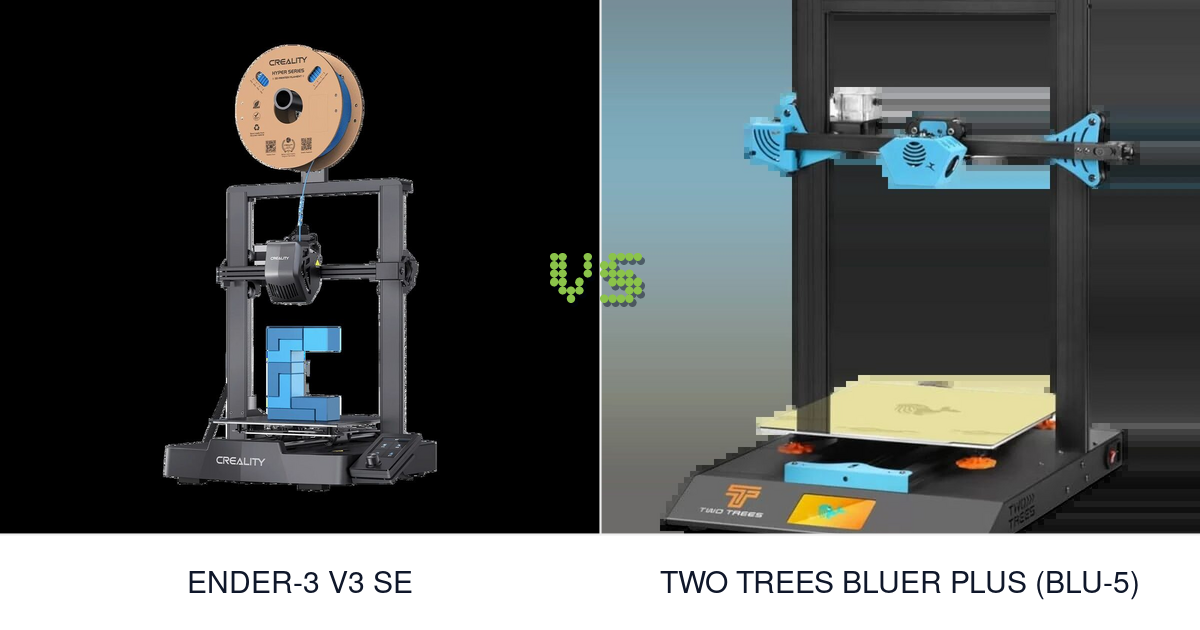

Ender-3 V3 SE vs Two Trees Bluer Plus (BLU-5): cuál comprar
Comparativa de Impresoras 3D: especificaciones, precios y veredicto para saber cuál comprar.
59
Score global (con antigüedad)
Ender-3 V3 SE
🥈 en esta comparativa
hace 3 años y 2 meses desde su lanzamiento
Ganador
63
Score global
🥇 Mejor de la comparativa
Comparación visual
📊 Diferencias clave
Volumen de impresión Peso Número de extrusores Velocidad máxima Aceleración Número de boquillas Temperatura máxima de boquilla Capacidad máxima de colores
Productos
Característica Ender-3 V3 SE Two Trees Bluer Plus (BLU-5)
Volumen de impresión (L) 12.1 L 36 L ✓
Peso (kg) 7.12 kg ✓ 12.5 kg
Número de extrusores 1 ✓ 1
Velocidad máxima (mm/s) 250 mm/s ✓ 200 mm/s
Aceleración (mm/s2) 2500 mm/s2 ✓ —
Número de boquillas 1 ✓ 1
Temperatura máxima de boquilla (°C) 260 °C ✓ 260 °C
Capacidad máxima de colores 1 ✓ 1
¿En qué destaca cada uno?
  • ▸ Volumen de impresión: Two Trees Bluer Plus (BLU-5) — 36 L, 197,52% más amplio que el Ender-3 V3 SE
  • ▸ Peso: Ender-3 V3 SE — 7.12 kg, 43,04% más ligero que el Two Trees Bluer Plus (BLU-5)
  • ▸ Velocidad máxima: Ender-3 V3 SE — 250 mm/s, 25% más veloz que el Two Trees Bluer Plus (BLU-5)
Ángulo 30°
Productos
📐 Espacio en mesa comparado
Espacio en mesa  ·  Impresora
Ángulo 20°
Productos
🏁 Velocidad
Ender-3 V3 SE 250 mm/s
Benchy de Ender-3 V3 SE
Two Trees Bluer Plus (BLU-5) 200 mm/s
Benchy de Two Trees Bluer Plus (BLU-5)
