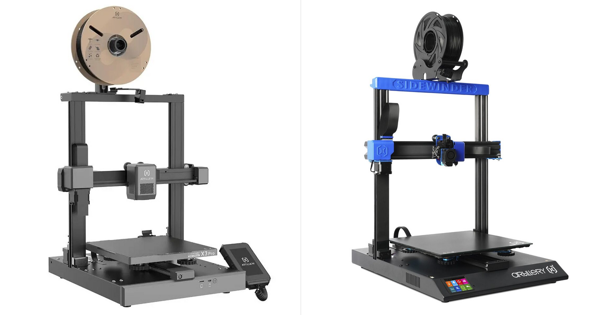

Volumen de impresión Peso Número de extrusores Velocidad máxima Aceleración Número de boquillas Temperatura máxima de boquilla Capacidad máxima de colores
Productos
Característica Artillery Sidewinder SW-X2 Artillery Sidewinder X3 Pro
Volumen de impresión (L) 36 L ✓ 15.84 L
Peso (kg) 12.9 kg 10.9 kg ✓
Número de extrusores 1 ✓ 1
Velocidad máxima (mm/s) 150 mm/s 300 mm/s ✓
Aceleración (mm/s2) 1000 mm/s2 3500 mm/s2 ✓
Número de boquillas 1 ✓ 1
Temperatura máxima de boquilla (°C) 260 °C 300 °C ✓
Capacidad máxima de colores 1 ✓ 1
¿En qué destaca cada uno?
  • ▸ Volumen de impresión: Artillery Sidewinder SW-X2 — 36 L, 127,27% más amplio que el Artillery Sidewinder X3 Pro
  • ▸ Peso: Artillery Sidewinder X3 Pro — 10.9 kg, 15,5% más ligero que el Artillery Sidewinder SW-X2
  • ▸ Velocidad máxima: Artillery Sidewinder X3 Pro — 300 mm/s, 100% más veloz que el Artillery Sidewinder SW-X2
  • ▸ Aceleración: Artillery Sidewinder X3 Pro — 3500 mm/s2, 250% más alto que el Artillery Sidewinder SW-X2
  • ▸ Temperatura máxima de boquilla: Artillery Sidewinder X3 Pro — 300 °C, 15,38% más caliente que el Artillery Sidewinder SW-X2

Análisis y veredicto
Actualizado en agosto de 2026
Resumen rápido
  • Mejor para grandes proyectos: Artillery Sidewinder SW-X2 — Con un volumen de impresión de 36 L, es ideal para imprimir objetos grandes.
  • Mejor para velocidad: Artillery Sidewinder X3 Pro — Su velocidad máxima de 300 mm/s permite completar proyectos rápidamente.
  • Mejor para facilidad de uso: Artillery Sidewinder SW-X2 — La calibración automática facilita el proceso, ideal para principiantes.
  • Mejor para usuarios que buscan portabilidad: Artillery Sidewinder X3 Pro — Con un peso de 10.9 kg, es más fácil de mover.
Veredicto
Si buscas una impresora 3D para proyectos grandes y no te importa un poco de peso y falta de conectividad, la Artillery Sidewinder SW-X2 es tu mejor opción. Su gran volumen de impresión y la cama calefactable de 110 °C la hacen versátil para una variedad de materiales. Sin embargo, carece de conectividad WiFi y Ethernet, lo que puede ser un inconveniente en un entorno moderno.
Por otro lado, la Artillery Sidewinder X3 Pro es una buena opción si priorizas la velocidad y la ligereza. Con una velocidad máxima de 300 mm/s y un peso más manejable, es adecuada para quienes buscan rapidez. Sin embargo, su volumen de impresión es considerablemente menor, lo que limita su uso para proyectos más grandes.
