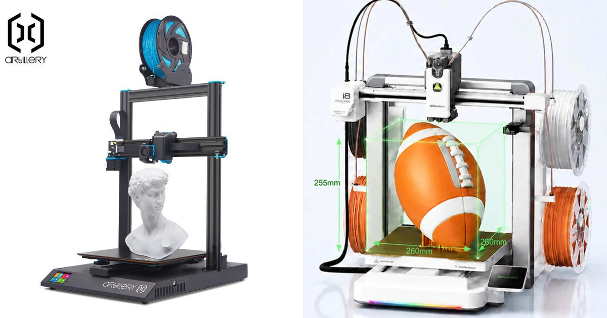

Comparación visual
📊 Diferencias clave
| Característica | Artillery Sidewinder X1 | SPARKX i8 |
| Volumen de impresión (L) | 300 L ✓ | 17.24 L |
| Peso (kg) | 14 kg | 9.72 kg ✓ |
| Número de extrusores | 1 | 4 ✓ |
| Velocidad máxima (mm/s) | 150 mm/s | 500 mm/s ✓ |
| Aceleración (mm/s2) | 1000 mm/s2 | 10000 mm/s2 ✓ |
| Temperatura máxima de boquilla (°C) | 240 °C | 300 °C ✓ |
| Capacidad máxima de colores | — | 4 ✓ |
- ▸ Volumen de impresión: Artillery Sidewinder X1 — 300 L, 1640,14% más amplio que el SPARKX i8
- ▸ Peso: SPARKX i8 — 9.72 kg, 30,57% más ligero que el Artillery Sidewinder X1
- ▸ Número de extrusores: SPARKX i8 — 4, 300% más extrusores que el Artillery Sidewinder X1
- ▸ Velocidad máxima: SPARKX i8 — 500 mm/s, 233,33% más veloz que el Artillery Sidewinder X1
- ▸ Aceleración: SPARKX i8 — 10000 mm/s2, 900% más alto que el Artillery Sidewinder X1
- ▸ Temperatura máxima de boquilla: SPARKX i8 — 300 °C, 25% más caliente que el Artillery Sidewinder X1
📐 Espacio en mesa comparado
Espacio en mesa · Impresora
🏁 Velocidad
150 mm/s
500 mm/s
